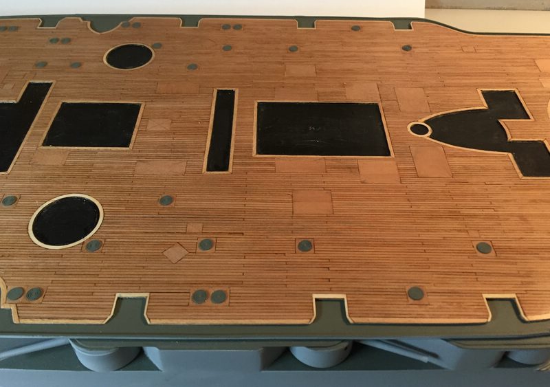

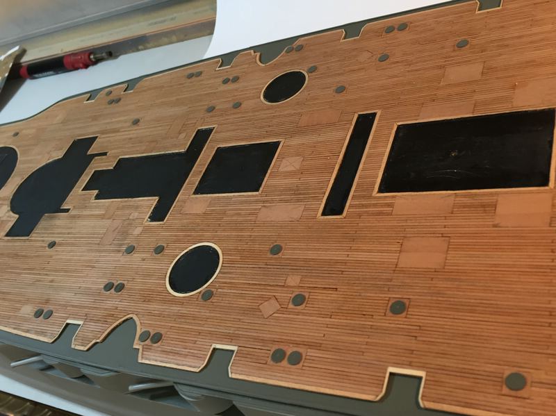

Heute war Hochzeit angesagt. Nachdem ich nochmal geschliffen und lackiert hatte, konnte das Deck mit dem Rumpf verklebt werden. Und weil mir danach war, wurden gleich die Kohlenluken (Zukaufteile) montiert.
Ab jetzt wird die Sache kleinteiliger, diverse Details für das Deck müssen angefertigt werden.

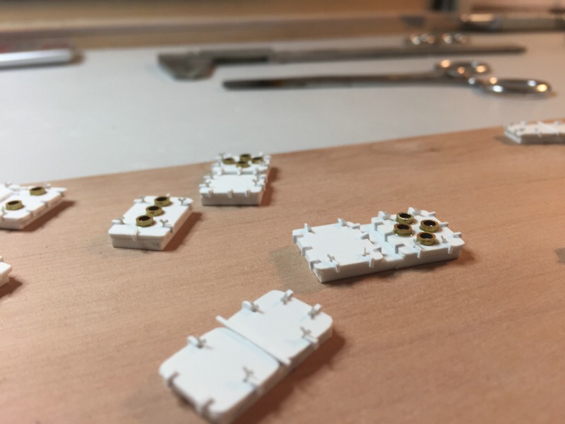

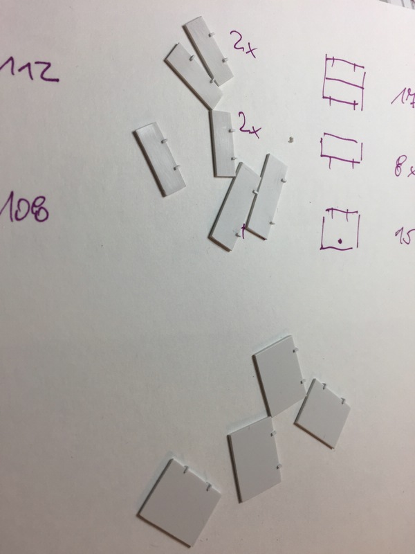

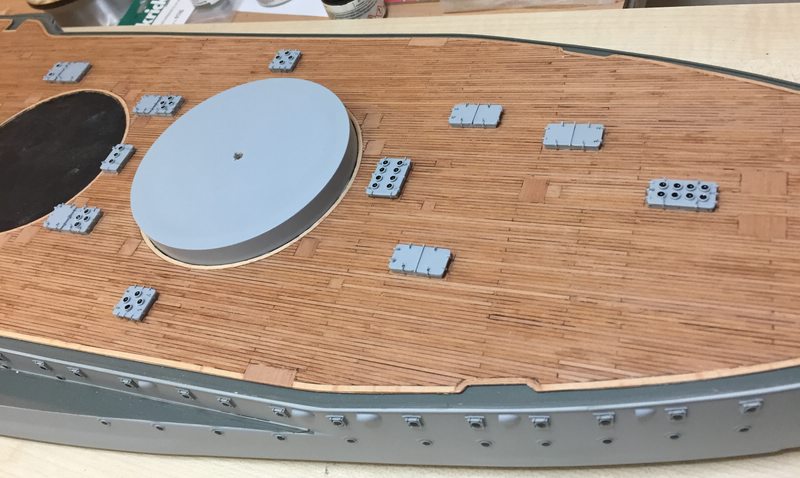

Dienstag, 4. Juni 2019, 15:12
Schönen Nachmittag, werte Modellbauer!

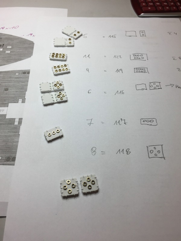

Weiter geht es mit diversen Klappen und Oberlichten auf Deck.
Zuerst alles aus PVC zuschneiden
Für das zuschneiden der Scharniere habe ich mir aus Resten eine kleine Vorrichtung gebaut
Zusätzlich kommen noch einige Bullaugen dazu
Nach meinen Unterlagen waren die Deckeln mit Flügelmuttern gesichert, hier ebenso ( ich hoffe, man kann sie sehen)
und lackiert
Morgen kommen die Bullaugen rein, dann wird alles aufs Deck montiert.
Schönen Tag noch aus Wien
Hofi

Mittwoch, 5. Juni 2019, 07:46
Guten Morgen, werte Modellbauer!
Servus Jürgen: stimmt, Du hast recht, erinnert daran!
Mit den Bullaugen habe ich es mir etwas leichter gemacht, keine Einsätze, sondern schwarz eingefärbtes Polyesterharz. Nachdem das recht flott erledigt war, konnte ich gestern Abend das Deck fertigstellen.
Ebenfalls eingebaut wurden die Barbetten der Türme A und D nachdem hier nichts weiter zu tun war.
Momentan schaut es so aus:
Hofi

Mittwoch, 5. Juni 2019, 10:41
Das Deck ist echt eine Augenweide. Auch die grauen Lukendeckel passen sehr schön dazu. Die Idee mit dem eingefärbten Harz ist gut :ok:
Was mich noch interessiert ist, wie wählst du (oder auch andere mitlesende Graue-Flotte-Bauer) die Farben für das Schiff aus? Exakt den Farbton des Originals (wenn ermittelbar) oder etwas was optisch vergleichbar gut passt?
Farben wirken ja u.U. an einem kleineren Objekt auch anders als bei einem sehr viel größeren...
Christian

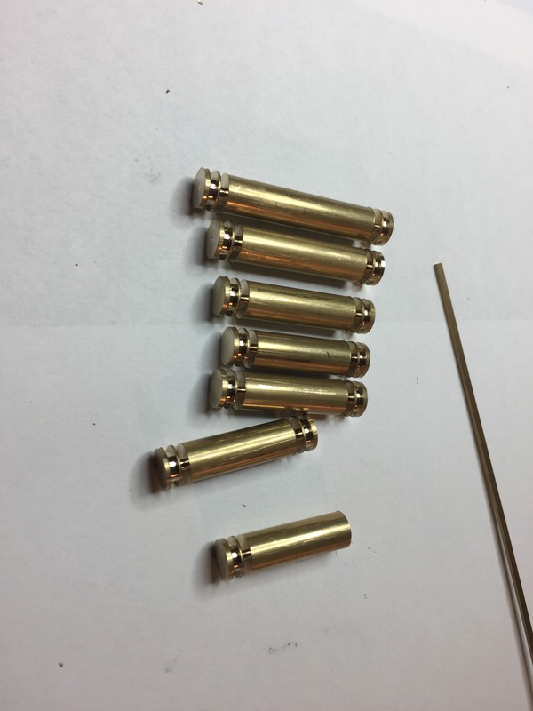

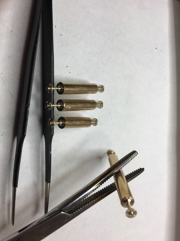

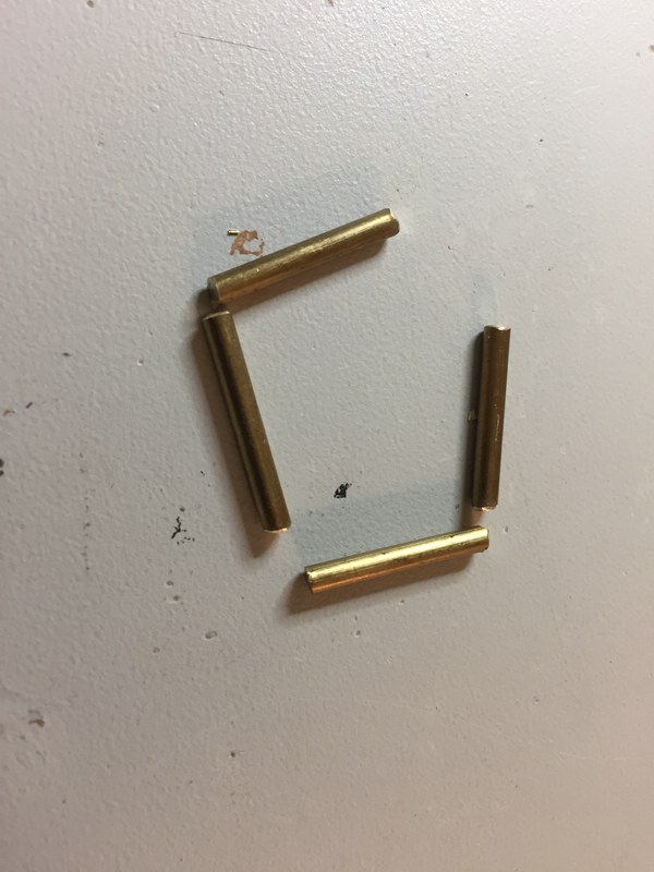

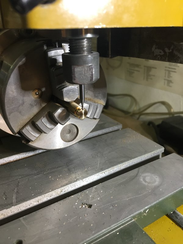

Ich hab mich noch ein wenig mit PVC beschäftigt und die restlichen Klappen für das Deck gemacht.

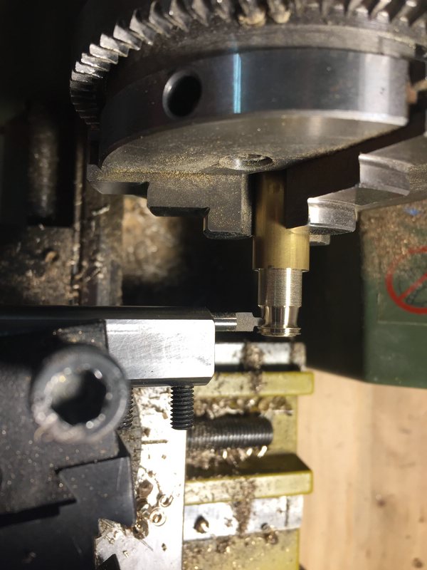

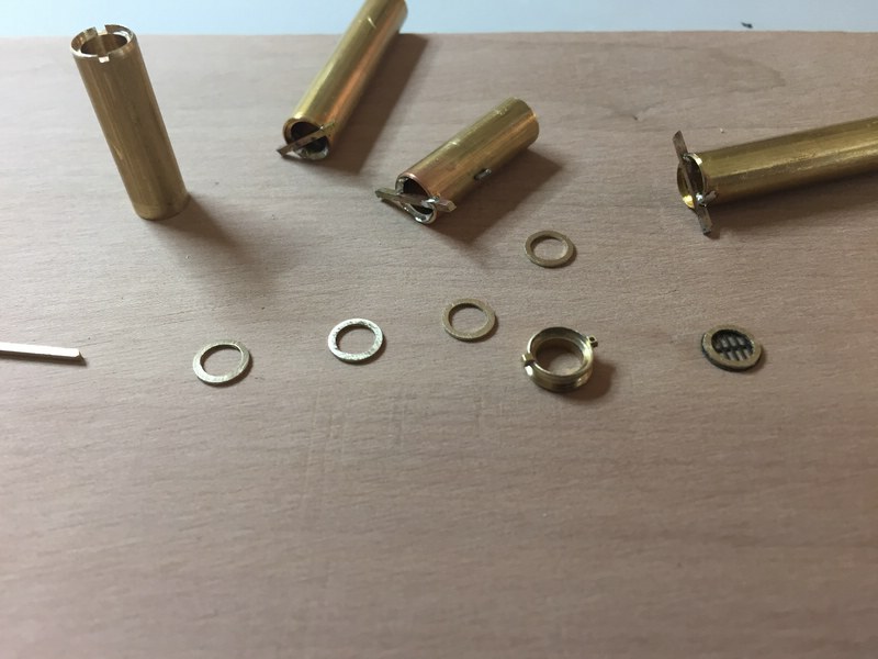

Nachdem das erledigt war, war es an der Zeit, sich mit den ersten Drehteilen zu beschäftigen, diverse Lüfter sind entstanden, sie sind kein Problem anzufertigen.
Schwieriger zu produzieren sind die Mannlöcher, von denen ich in verschiedenen Größen eine Menge brauche. Sie sollen auch mit der Nachbildung eines Scharnieres und 2-er Flügelmuttern zur Befestigung des Deckels versehen sein.
Falls noch jemand sowas brauchen sollte, hab ich hier die Geschichte etwas ausführlicher dokumentiert.
Den Anfang machen die Mannlöcher mit 7 mm Außendurchmesser.
Zuerst wird vorgedreht
Fast schon Serienfertigung
Den Radius für den Deckel andrehen

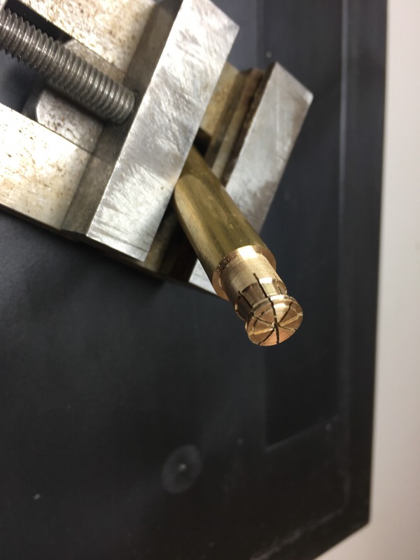

Mit der Fräsmaschine und Teilapparat werden um 120 Grad versetzt, 1 mm Nuten in den Deckel gefräst.
Jetzt habe ich vergessen Fotos zu machen, aber es geht weiter wie folgt:
In die Nuten werden 1 mm x 1,5 mm Messingstreifen eingelötet, diese dann passend abschneiden und verputzen, dann werden in zwei dieser Messingstreifen Löcher mit 0,2 mm Durchmesser gebohrt,
nochmals verputzen, an der Drehmaschine die ganze Sache abstechen und Flügelschrauben aus dem Zubehörhandel in die 0,2 mm Löcher einsetzten.
Fertig schaut es dann so aus:
Jetzt noch ca. 30 Stück davon
Schönen Nachmittag noch aus Wien
Hofi

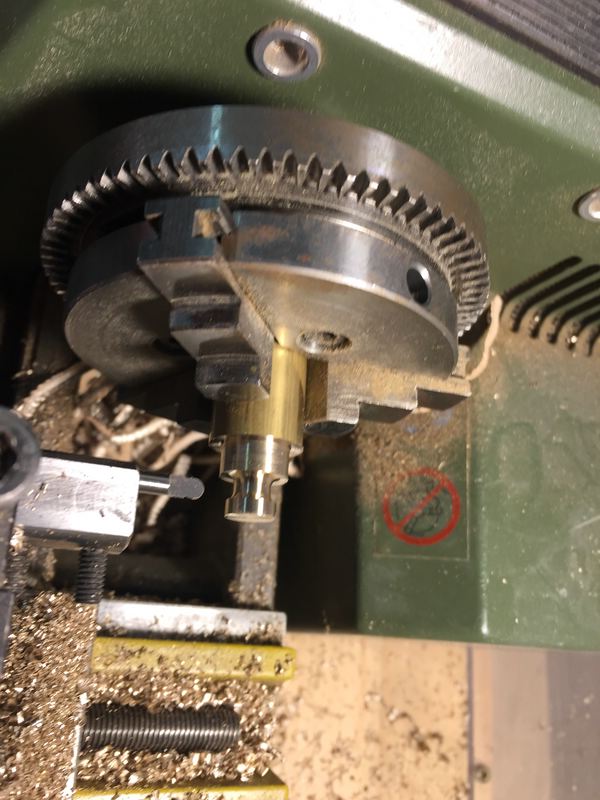

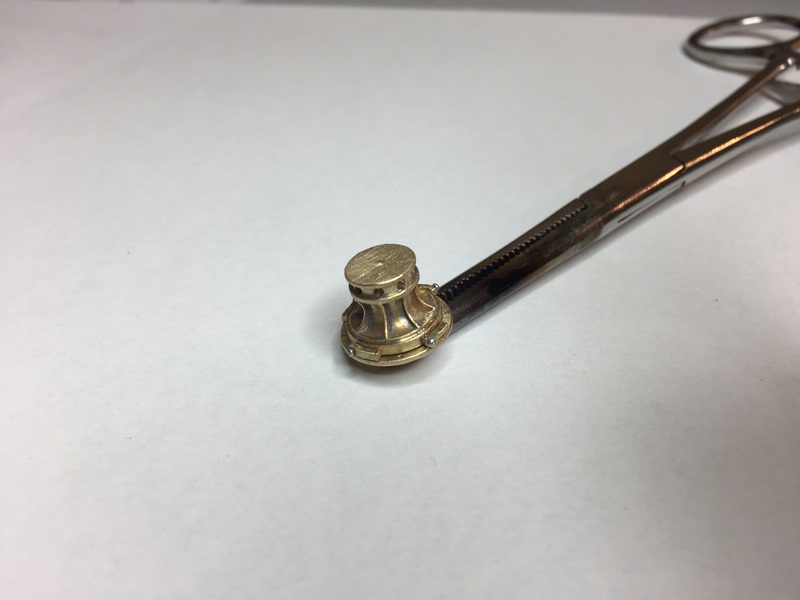

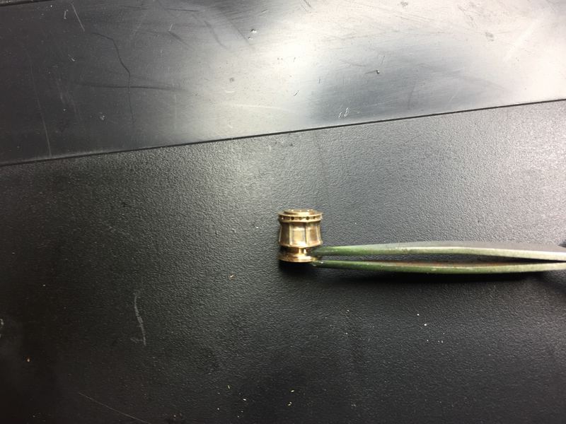

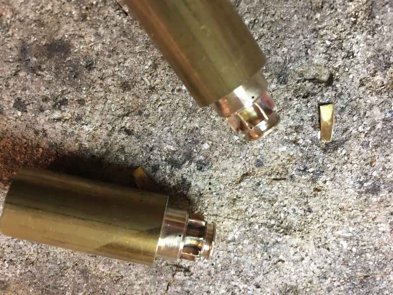

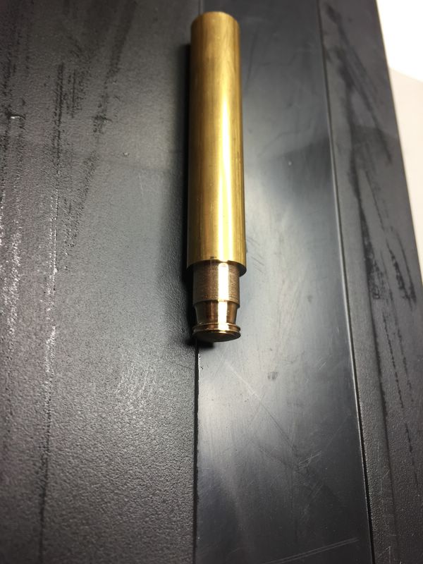

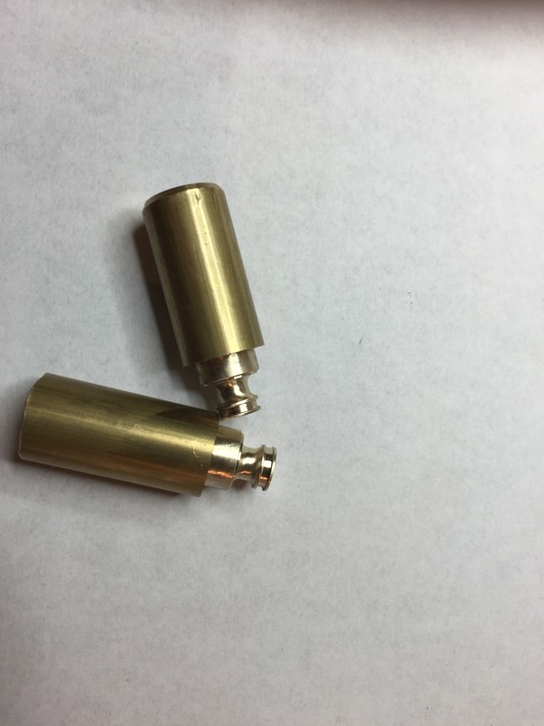

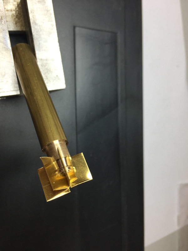

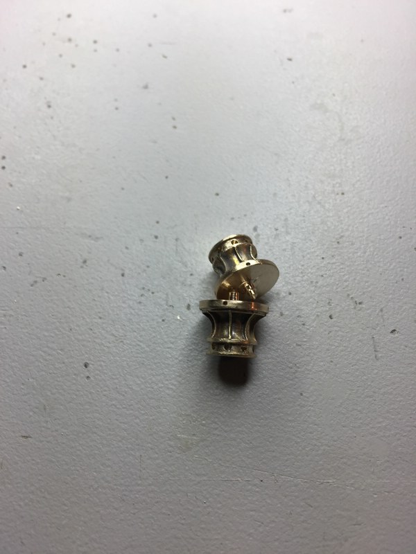

Wie im letzten Bericht angedeutet, habe ich mit den Spills angefangen. Als "Versuchsobjekt" hat das Heckspill der Szent Istvan herhalten müssen, im Vergleich zu den Ankerspills ist es vom Aufbau her einfach.
Das Kriterium ist die Nachbildung der Rippen des Spills, der Grundkörper selber ist ja relativ simpel.
Ich dachte, falls jemand so ein Spill anfertigen will, mache ich diesbezüglich einen kleinen Baubericht, vielleicht kann man mit meiner Methode etwas anfangen.
Also: Bauanleitung Ankerspill.
Vordrehen des Grundkörpers
Soweit kein Problem.

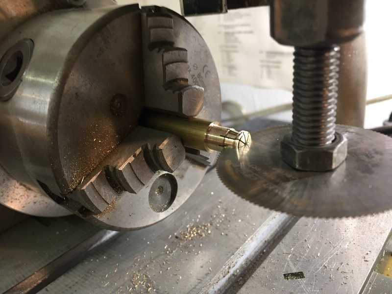

Einsägen des Grundkörpers. Stärke des Sägeblatts 0,3 mm
Einfügen von 0,3 mm Messingstreifen und verlöten
Die Überstände werden mit der Säge grob beseitigt, auf der Drehmaschine wird die ursprüngliche Form wieder hergestellt.
Danach alles verputzen.
Löcher für die Spillspaken.
Nochmal putzen, abschneiden und fertig.
So, das war es, vielleicht für ein paar Modellbauer von Interesse. Vielleicht gehts einfacher, mir ist aber nichts Besseres eingefallen.

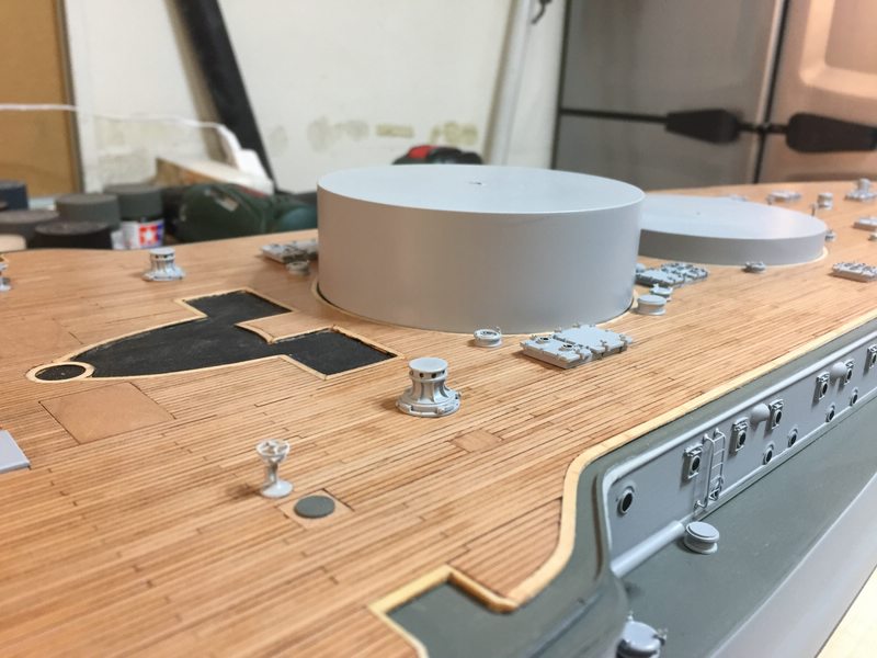

Wie schon im letzten Beitrag geschrieben, sind die Luken, Lüfter, Mannlöcher und das Spill lackiert worden, und konnten letztlich zusammen mit den Barbetten der
Türme B und C montiert werden.
Es waren nicht wenige Teile, aber auf Deck verlieren sie sich.

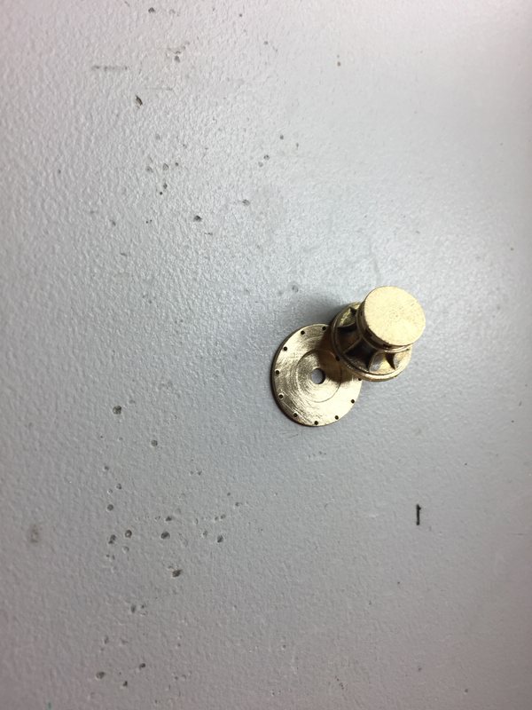

Beide unterscheiden sich ein bißchen vom Heckspill, ich hab mir gedacht, ich mach wieder einen Baubericht im Baubericht.
Also: Baubericht "Noch ein Spill"
Teile kennt man schon, vordrehen der Grundkörper
4 Löcher für die Sperrklinken
Kreissägen, 0,3 mm Ms einstecken und verlöten
Das ganze wieder in Form bringen
So, der Grundkörper ist fertig
Die Basis des Spills
Spill mit der Basis und den Sperrklinken fertig zum lackieren
So, dass war es wieder einmal

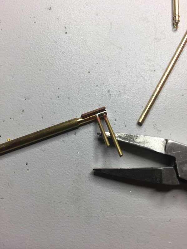

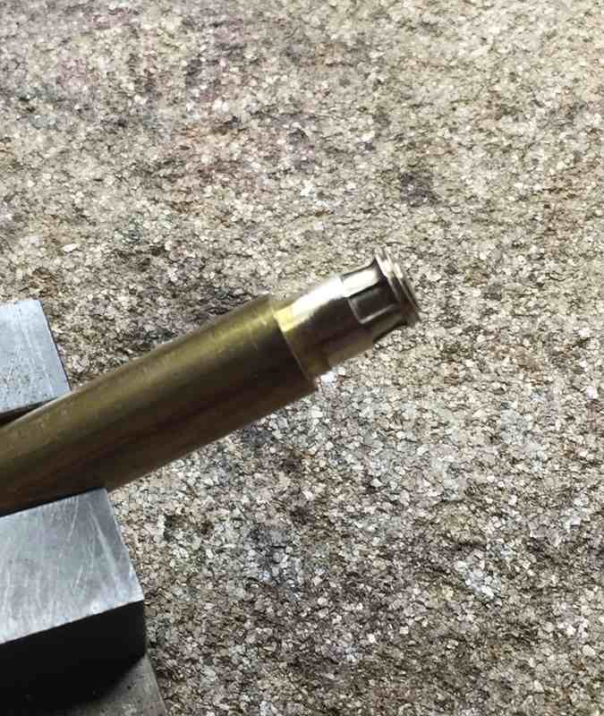

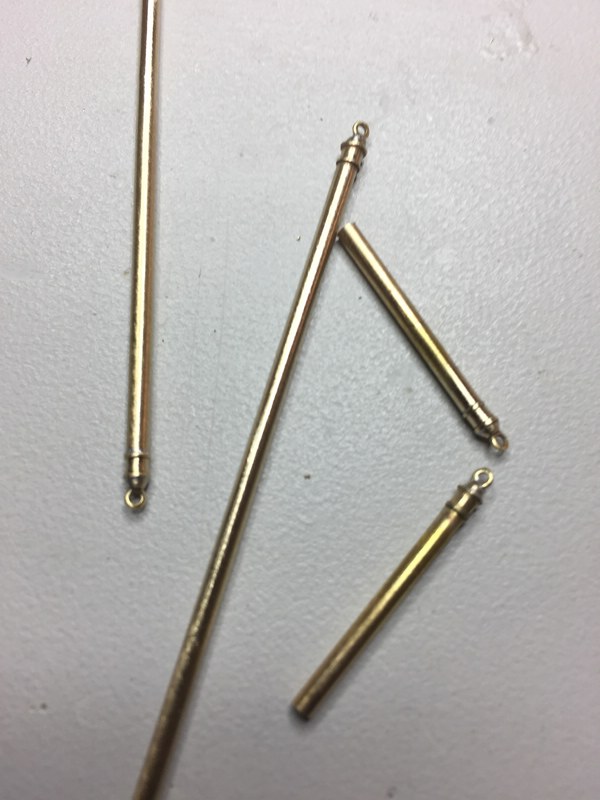

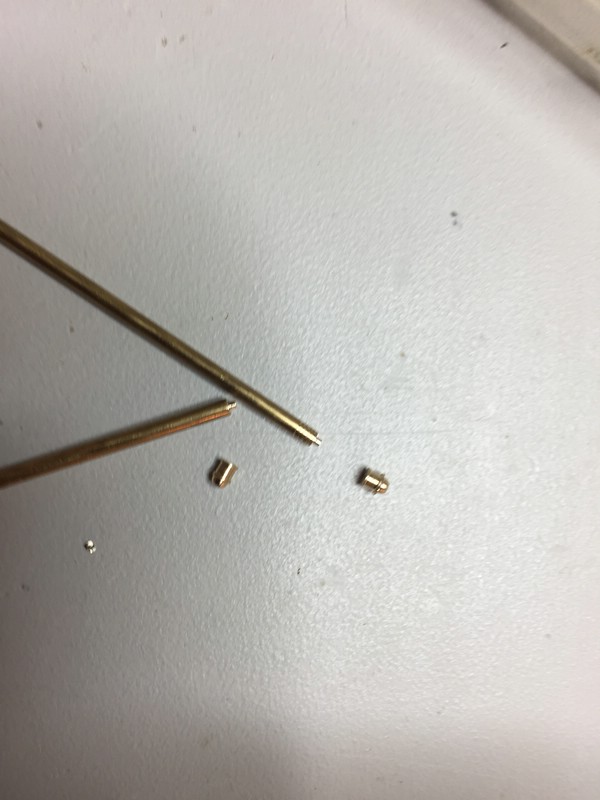

Als nächsten Bauteil habe ich mir die Backspieren vorgenommen, von diesen brauche ich zwei Stück. Ursprünglich dachte ich an eine einfache Anfertigung, wurde aber durch Fotos eines Besseren belehrt.
Ausgangsbasis ist Ms-Rundmaterial mit 3 mm Durchmesser
Dann Drehen der Verstärkungsringe, abrunden der Kappen und bohren mit 0,8 mm Durchmesser
Absägen der Kappen
Die Spieren mit 2 mm Durchmesser, das ganze zusammenstecken und mit einem Augbolzen verlöten
Die Gegenstücke
Die Aufhängung der Spieren
Alles zusammengebaut
So, das war es mal wieder!
Schöne Grüße aus Wien
Hofi

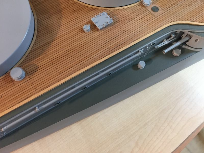

Kleinigkeiten wurden - schwitz - angefertigt, Leitern, Anker usw. zum lackieren vorbereitet.
Damit nicht zuviel in der Werkstätte herumliegt, wurden die Teile auch montiert. An Deck ergibt sich nun folgendes Gesamtbild, bis auf den Bug wird die Sache langsam komplett.
Jetzt kommen die Kohlenwinden, und - sobald ich meine Ketten bekomme, der Bugbereich.
