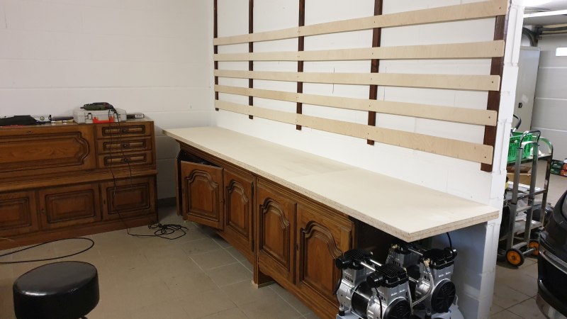

Soo dann will ich auch mal wieder ein Lebenszeichen geben. In den letzten Wochen war ich mit diversen anderen Sachen beschäftigt, Baufortschritt am Modell daher eher homöopathisch...
Meine Werft befindet sich ja momentan an diversen Plätzen innerhalb der Hallen, die eigentlich meiner Firma dienen sollen. Einerseits wegen der Größe des Modells, zum anderen aber auch weil die eigentliche Werkstatt im Haus ein einziges zugestelltes Chaos war (war noch so unverändert vom Vorbesitzer übernommen).
Daher habe ich mal ein lange aufgeschobenes Projekt angegangen, die Neueinrichtung der Werkstatt. Nicht zuletzt auch um der wachsenden Werkzeugsammlung ein geordnetes Zuhause zu geben... bevor die Berufsgenossenschaft meckert, das die Mitarbeiter ständig über Proxxon-Geräte stolpern ;)
Neue, zusätzliche Werkbank (ca. 3,6 Meter) mit French-Cleat-System für so etwas wie Ordnung (hoffentlich). Das ganze ist aus Restbeständen (Dachlatten und OSB-Platten Überbleibsel vom Hausbau sowie einer vorm Sperrmüll geretteter Wohnwand) für stolze 24 EUR entstanden 8)
Auf Bilder des Urzustandes habe ich mit Rücksicht auf Kamerachip und kardiovaskuläre Gesundheit der Mitleser verzichtet.

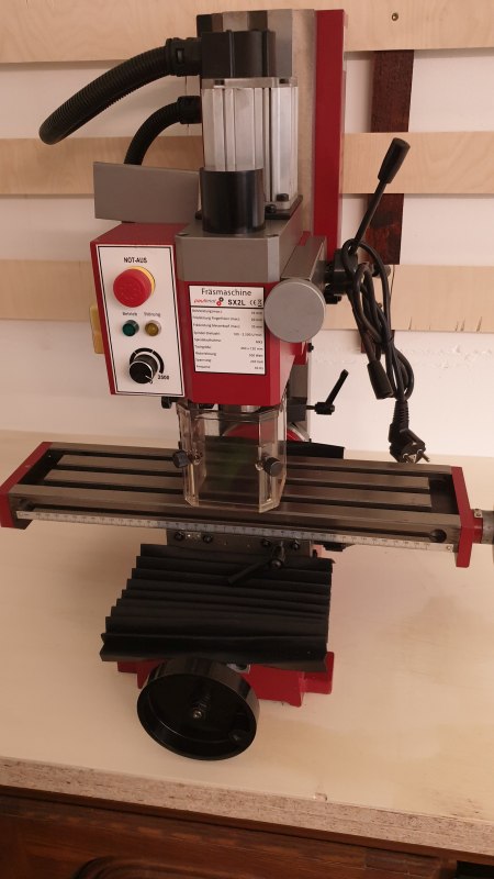

Im Zuge dessen wurde auch gleich der Maschinenpark erweitert, neuer Platz will ja auch zugem... genutzt werden :P
Die lange gewünschte Fräse, eine SIEG S2XL von Paulimot. Nicht viel teuerer als eine kleine Proxxon aber deutlich größer und daher sicher auch für die ein oder andere Aufgabe ausserhalb des Modellbaus nutzbar.

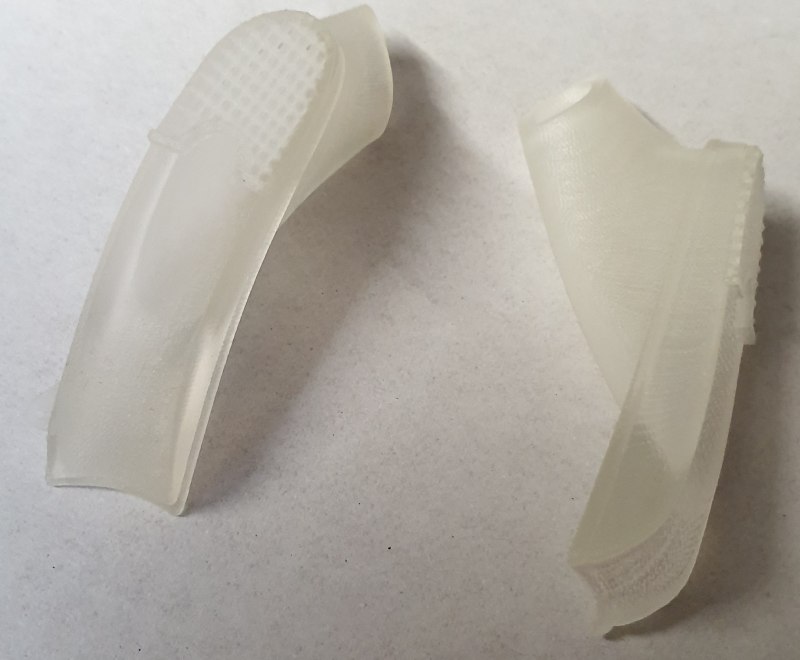

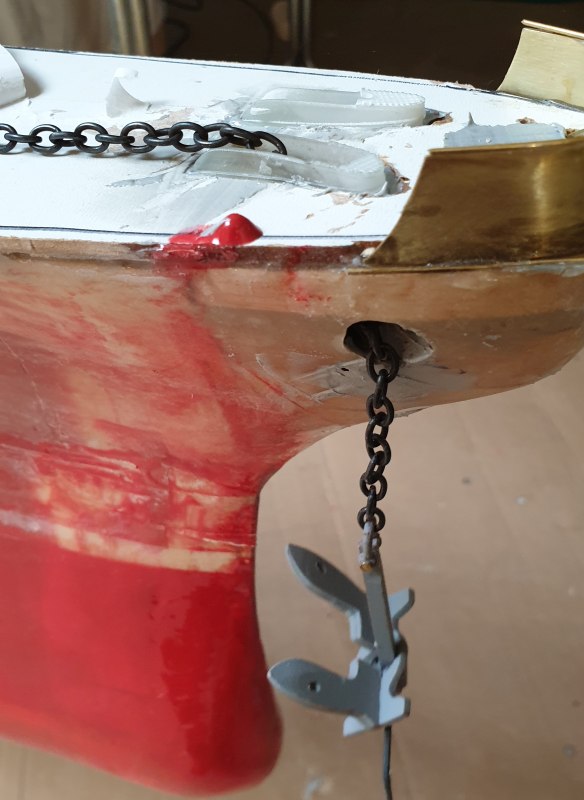

Die seitlichen Ankerklüsen wurden erfolgreich versetzt und auf Deck wurden 3D-gedruckte Klüsen von Shapeways eingesetzt.
Aktuell gerade dabei das ganze so einzupassen, das sich der Anker sauber einziehen und ausfallen lässt, ohne irgendwo zu haken...

219
Mittwoch, 25. März 2020, 20:12
Gude Christian,
eindrucksvolle Werkstatt. Gut, die brauchst Du wahrscheinlich auch für dein Dickschiff.
Oh, für den Zustand vorher gibt´s hier sogar schon was: die Werftschlampen Guckst Du
Oh, Tipp am Rande: vorm Gucken am besten im Stuhl festschnallen. Ich konnte irgendwann nicht mehr vor Lachen...

Keine Angst, das Projekt ist nicht aufgegeben. Es ist nur so das aufgrund der aktuellen Gegebenheiten die verfügbare Modellbauzeit gefühlt in den Nachkommabereich zusammengeschmolzen ist. Es geht auch etwas voran, aber momentan halte ich mich immer noch an den Ankern auf.
Rausrauschen tun die nun schon mal nach diversen Optimierungen an den Ankern und den Klüsen so wie ich mir das vorgestellt habe. Beim Einholen hingegen sollen Anker am Ende in einer bestimmten Position zu liegen kommen und dies ist schwieriger als gedacht. Ich vermute das die interne Geometrie der Klüse und auch der Wulst außen den Anker irgendwie beim hochziehen so führen, das er in der gewünschten Position landet.
Mangels originalgetreuer Vorlage versuche ich dies durch eine (gefühlte) Endlosschleife aus spachteln, schleifen, ausprobieren (in beliebiger Reihenfolge :D ) hinzubekommen.
Immerhin scheint dieser Weg zu funktionieren, es wird stetig etwas besser und ich hoffe, bald das Ergebnis präsentieren zu können.

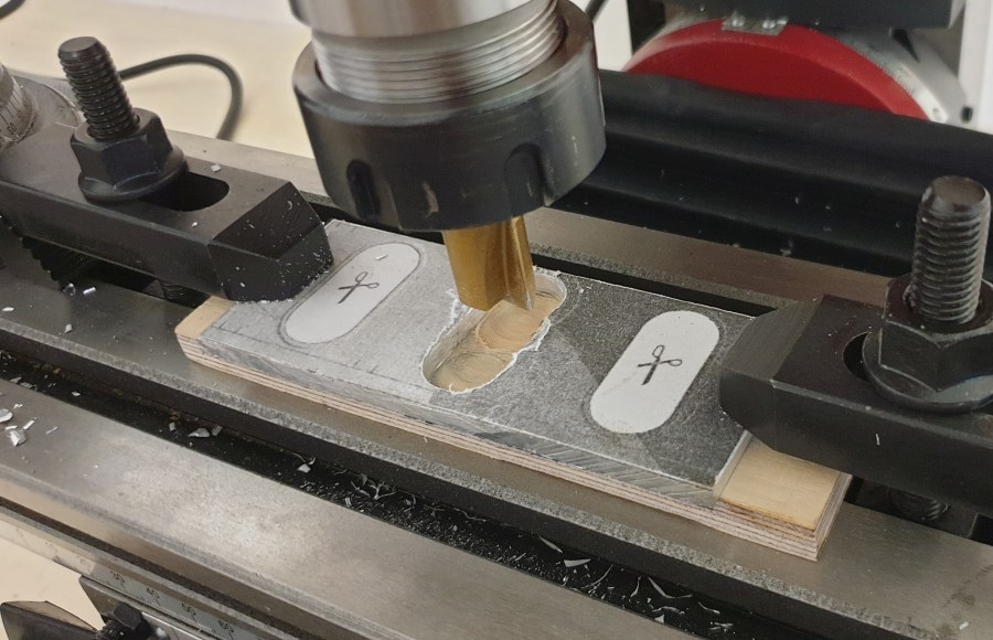

In den letzten Wochen habe ich mich also mit dem Thema Fräsen beschäftigt, schließlich zaubert Hofi mit sowas ja immer seine tollen Kreationen. Mit Hilfe der Maschine sollten die Teile für die Turmmechanik und das Turmgehäuse neu entstehen.

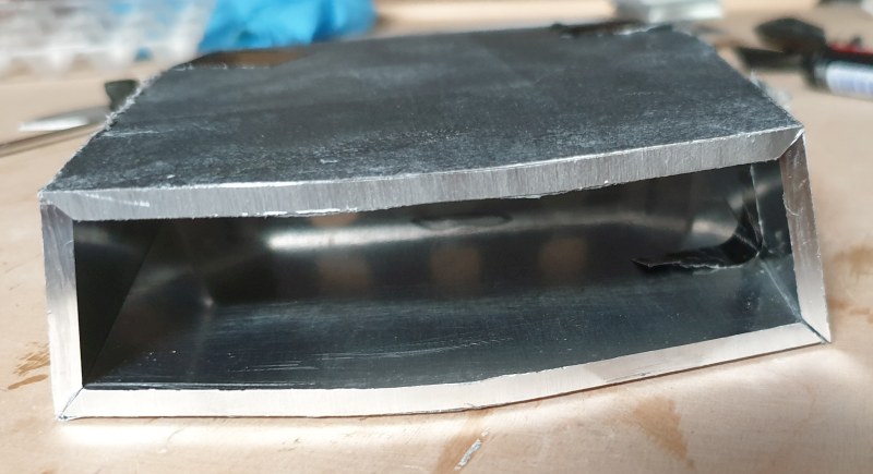

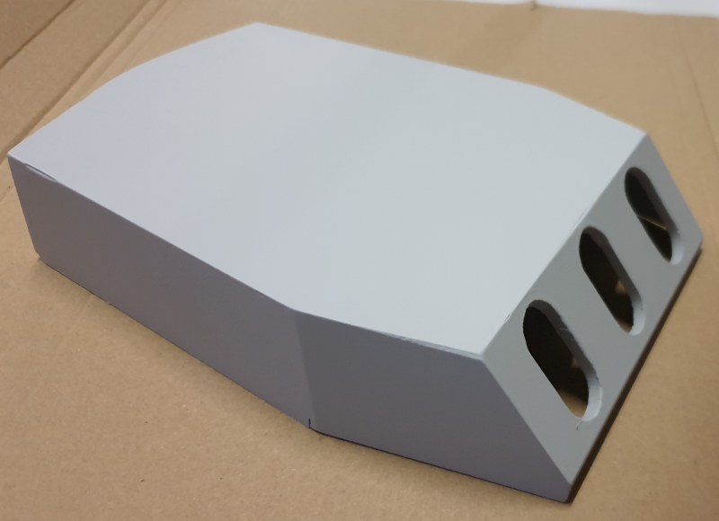

Die nach Papiervorlage von Hand ausgesägten Teile des Turmgehäuses aus 1,5 mm Alublech waren einerseits zu ungenau, andererseits hatte ich aufgrund der schmalen Kanten Probleme, die Teile einigermaßen dauerhaft zusammenzukleben. Immerhin war ja geplant, das Oberteil einfach auf die Bodenplatte draufzusetzen. Sollte abnehmbar bleiben wegen Wartung, also nix mit kaschieren durch Spachtelmasse :P
Die neuen Teile wurden aus 5(!)mm Alublech ausgeschnitten und auf Gehrung gefräst...
Gleich schon von Hofi abgeschaut, ein in zwei Achsen verstellbarer Schraubstock. Sehr nützlich... und eins von vieeelen Zubehörteilen die die Fräsmaschine nach sich zog. Die Aussage das das Zubehör den Grundpreis einer solchen Maschine erreicht ist gar nicht soweit hergeholt :S
Die Geschützöffnungen vorher mit Laubsäge, jetzt brachial mit 16mm-Langlochfräser in einem Durchgang
Am Ende passte dann alles wie erhofft und deutlich besser als die händisch gesägte Version zusammen:
Das Ganze mit Expoidharzspachtel verklebt...
Das Trio vor der Weiterbehandlung. Da ja irgendwann die Lackierung des Rumpfes ansteht und ich diesbezüglich keine Erfahrung habe, sollen die Türme als Testobjekte herhalten. Spritzspachtel, Grundierfüller, Haftgrund und was noch alles wird ja in entsprechenden Foren als für den optimalen Lackaufbau notwendig gepriesen. Hier wird das nun mal getestet....
Hier mit Spritzspachtel behandelt, Schleifspuren sind weg, gröbere Macken noch da. Muss man halt auch ersmtal in erfahrung bringen wo man zur Spachtelpampe greifen muss und was sich mit Sprayfüller glätten lässt...

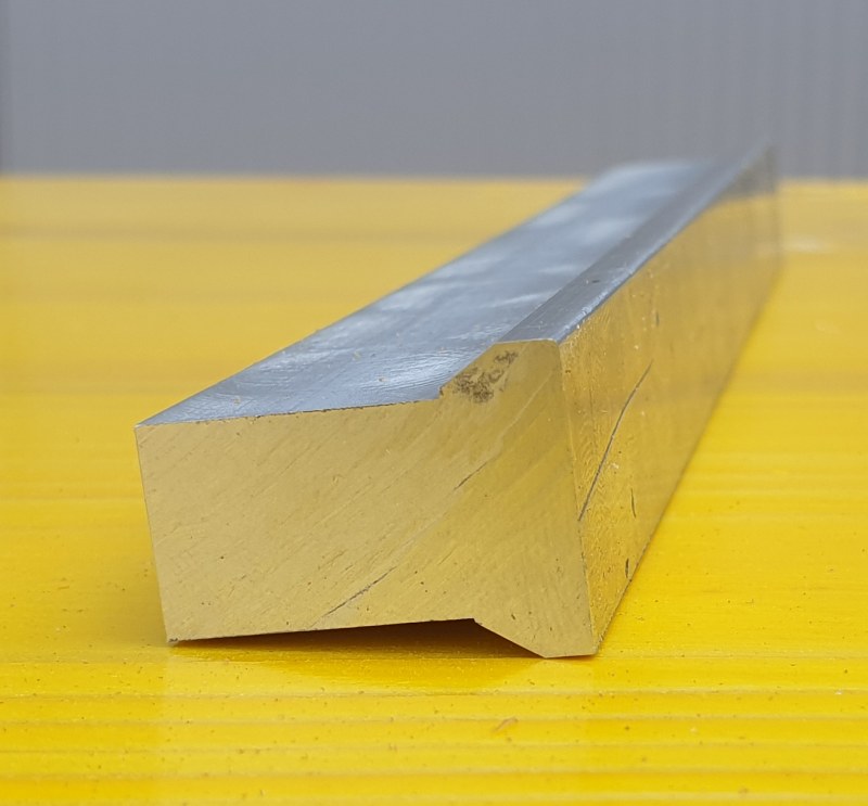

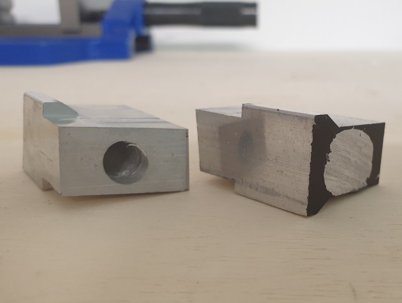

Aktuell kommen die Details für das Turmgehäuse dran, zuerst die Rangefinder, die modernisierte Missouri hatte deren vier, je zwei an Turm 2 und 3.

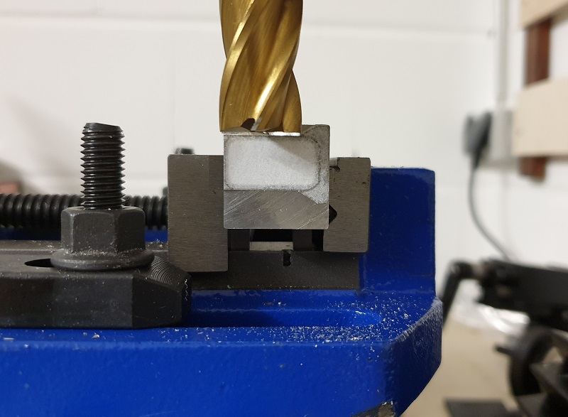

Da ich momentan viel Spaß an der Fräse habe, will ich die beiden Teile aus dem vollen fräsen. Aluminium wieder wegen des Gewichts.
Aus einem Vierkantstab werden alle vier in einem Rutsch gemacht. Das seitliche Profil aus der Kartonvorlage genommen:
noch alle an einem Stück...
Und hier einzeln, mit Bohrung zur Erleichterung des Handlings bei der späteren Lackierung
Auf der Außenseite ist eine ovale Abdeckplatte angeschraubt, der Verlauf wird mit Edding markiert und dann ausgefräst...
Premiere dabei, erstmalig beide Handräder der X- und Y-Achse gleichzeitig bedient... ich weiss jetzt wieso sich CNC-Fräsen durchgesetzt haben :D
Die Rangefinder hatten eine Art "Montageplatte" mit der sie an der Turmwand befestigt waren. Diese wird aus einem Reststück des Alubleches des Turmgehäuses entstehen
Hier schonmal probeweise an der Turmwand angelegt... uund da isser, kein Pfennig aber immerhin ein Cent zum Größenvergleich :P
Bis zum Wochenende hoffe ich dann das Endergebnis präsentieren zu können. Bis dahin,

Zunächst weiter mit den Türmen: Rangefinder und weitere Anbauteile...
Die aus Alu gefrästen Rohlinge noch etwas in Form gebracht:
Grundierfüller für die Unebenheiten:

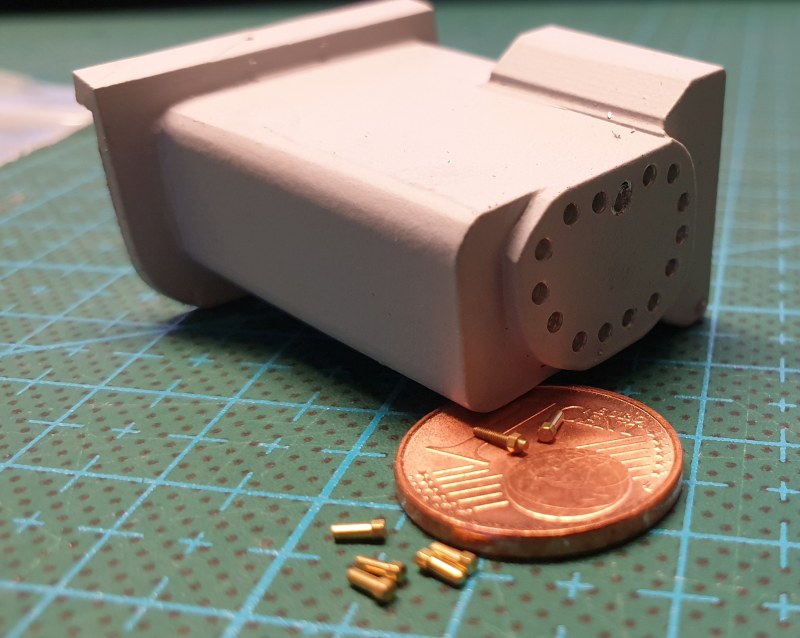

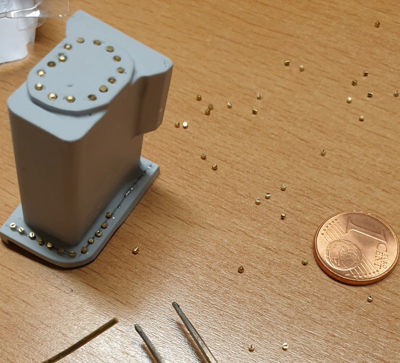

Dann ein erster Ausflug ins Neuland, sprich Filigrane, was bisher aufgrund des Maßstabs nicht notwendig war.
Die seitlichen "Deckel" der Rangefinder sind mit Bolzen und Muttern befestigt, das wollte ich so versuchen nachzubauen und habe mir dazu Micro-Stehbolzen M0,6 mit Muttern besorgt. Diese sollten in passende Bohrungen eingesetzt werden.

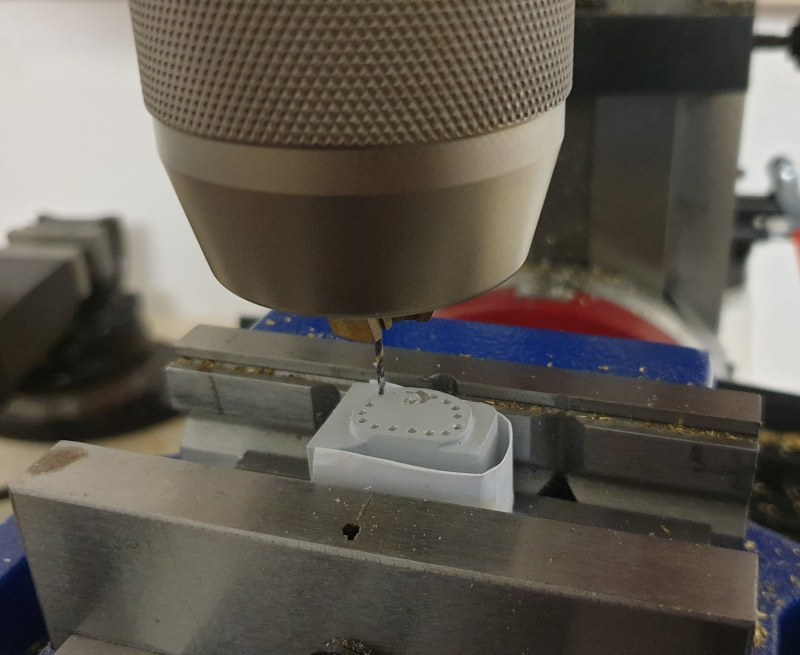

Leichter gesagt als getan, Freihand mit Dremel klappte das nicht, daher musste die Fräse herhalten. 1,2 mm Bohrer im 16 mm-Bohrfutter... sieht schon irgendwo komisch aus, ging aber halbwegs. Und ich weiss jetzt wieso solche feinen Bohrer gerne in 10er Packungen verkauft werden :D
Hier das Bohrergebnis mit den entsprechenden Bolzen im Größenvergleich (der Vergleichscent schafft es jetzt öfter auf die Bilder, hoffe ich)
Eingeklebt mit Spachtelmasse

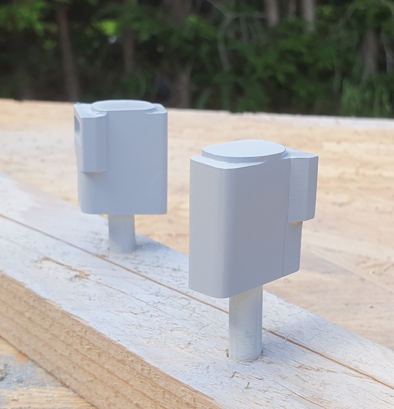

Für die Bolzen der Sockelplatte, mit der die Rangefinder am Turm befestigt sind habe ich kurzerhand die Seckskantköpfe abgemacht und verklebt, hier noch mal die nötigen 0,8er Löcher bei dem beengten Platz zu bohren war mit dann doch zuviel des Guten :S
