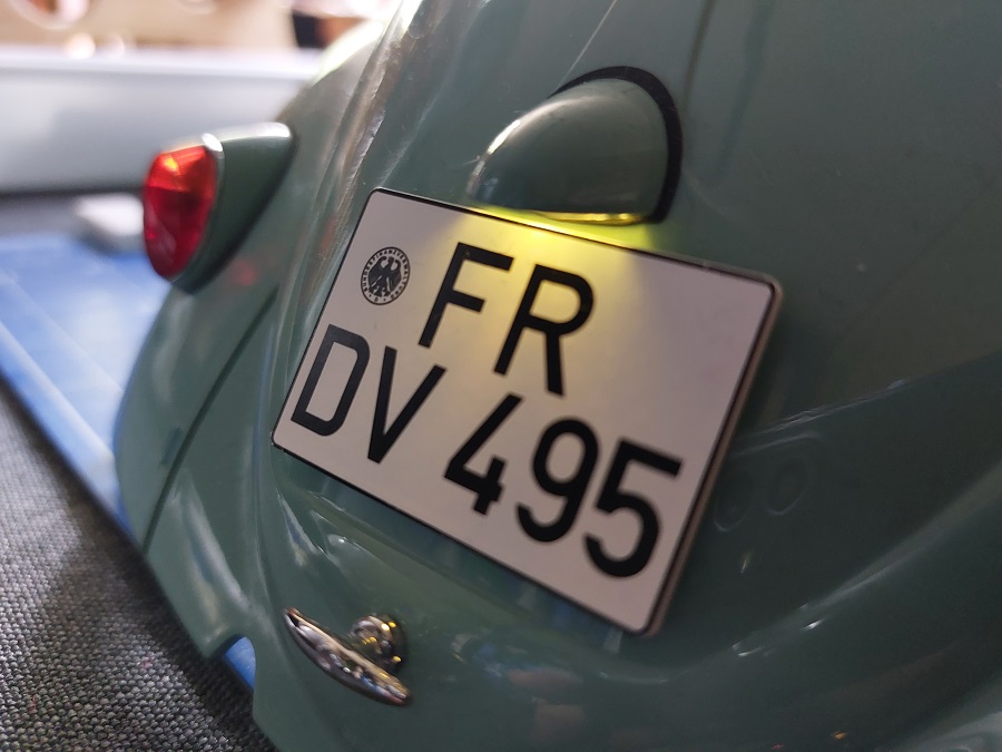

Übrigens: die Kennzeichenleuchte ist bei der mexikanischen Variante des Käfers deutlich breiter.

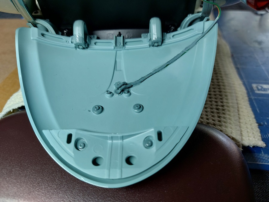

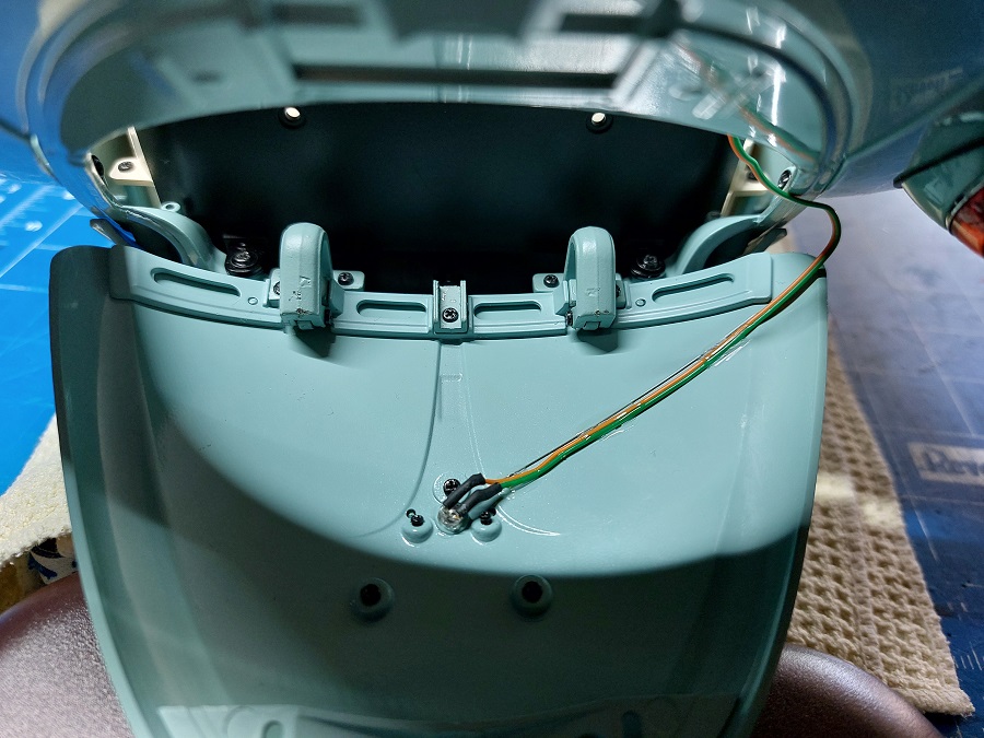

Ralf hat ja die primitive Kabelführung der Kennzeichenleuchte angemerkt. Im Original war es nicht besser. Die Kabel wurden jedoch gerade hochgefahren und in kleinen Metalllaschen eingeklemmt. Das ist sicher in dem Maßstab schwer darstellbar, aber vielleicht habt ihr dafür auch eine Lösung.

Noch eine Ergänzung zu C-Cr1, die Kennzeichenbeleuchtung wurde bereits 1965 auf breit abgeändert und nicht erst bei den Mexikanern.

Hallo, ich habe mein Kabel mit winzige Klebepunkte aus 2K-Kleber montiert.
Beste Grüße,
Andreas.
215
Sonntag, 28. Mai 2023, 13:44
Hallo Ralf und Andreas. :wink:
Andreas hatte die Idee. Ankleben und dann mit Wagenfarbe anpinseln, sag ich.
Viele Grüße Bernd. :prost:

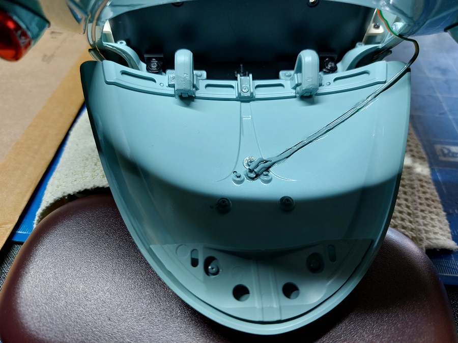

216

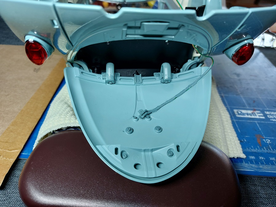

Sonntag, 28. Mai 2023, 16:13
Hallo zusammen. :wink:
Habe mal ein paar Schrauben und das Kabel der Heckklappe bemalt. Die Farbe ist nicht exakt. Sie ist ein klein wenig dunkler. Aber immer noch besser als Schwarz.
Schaun mer mal.

Zu Bernd's Arbeit mit dem Kabel der Heckklappe: Ich habe beim Original niemals bemalte Kabel gesehen. Vielmehr sind die einzelnen Kabel in einem Schutzschlauch verlegt worden. Ich habe bei meinem Kabel einen Schrumpfschlauch genommen, durch welchen der Stecker gerade durch passte. Ich habe einen Schrumpfschlauch 3:1 ohne Kleber verwendet und dann mit ein paar Tröpfchen Sekundenkleber befestigt. So kommt es dem Vorbild wohl am nächsten.
Kann mir jemand sagen, ob diese komische Doppelfeder am oberen Rand der Heckklappe dazu dient, diese auf zu halten oder zuzuziehen ?

Das glaube ich dir schon, das du keine bemalten Kabel an VW Heckklappen gesehen hast.
In den originalen sind auch Verkleidungen davor. Bei unserem Modell bleibt die Heckklappe
wohl nackig. Darum die Farbe. Künstlerische Freiheit, gell?
Viele Grüße Bernd. :thumbsup: :ok:

Die Feder zum Aufhalten der Heckklappe befindet sich mittig zwischen den beiden Scharnieren. Das wäre auch die Stelle, wo die Kabel für die Kennzeichenbeleuchtung über zur Karosserie geht.
Gruß Jan

Aber die Heckklappe hat mir den Rest gegeben. Wie ich bei einigen anderen Kollegen schon gesehen hatte, sitzt das Ding schief, und hat einen großen Spalt unter den Lüfterschlitzen. Dann scheint die Haube flacher
zu sein, als der Bogen der Lüfterschlitze.
Also die Heckklappe hat mich auch beschäftigt. Ich habe aber einfach die Löcher der Scharniere überall mit dem Dremmel um ca 0.5mm aufgebohrt. Da blieb dann genug Luft um alles passend zu justieren und den Spalt kleiner zu machen. Ich dachte auch an Hammer oder im Schraubstock daran die Scharniere etwas zu verbiegen. Aber das Zeug ist Aluguß. Zuviel und es wird brechen. Dann musst das ganze Heft nachbestellen.

Die Löcher zu vergrößern, darauf muß man erstmal kommen. Shit, hätte ich mir die Klopperei
sparen können. Egal. Hatte ja geklappt. Es führen immer mehr Wege zum Ziel. Danke dir für den Tipp.

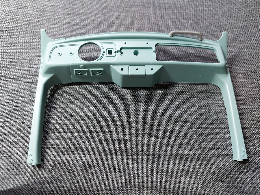

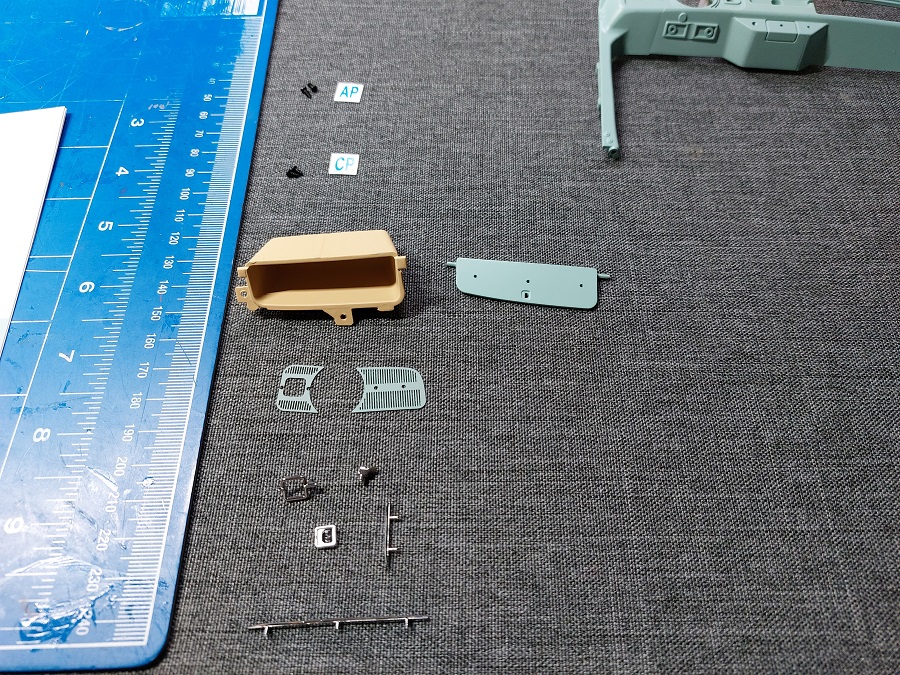

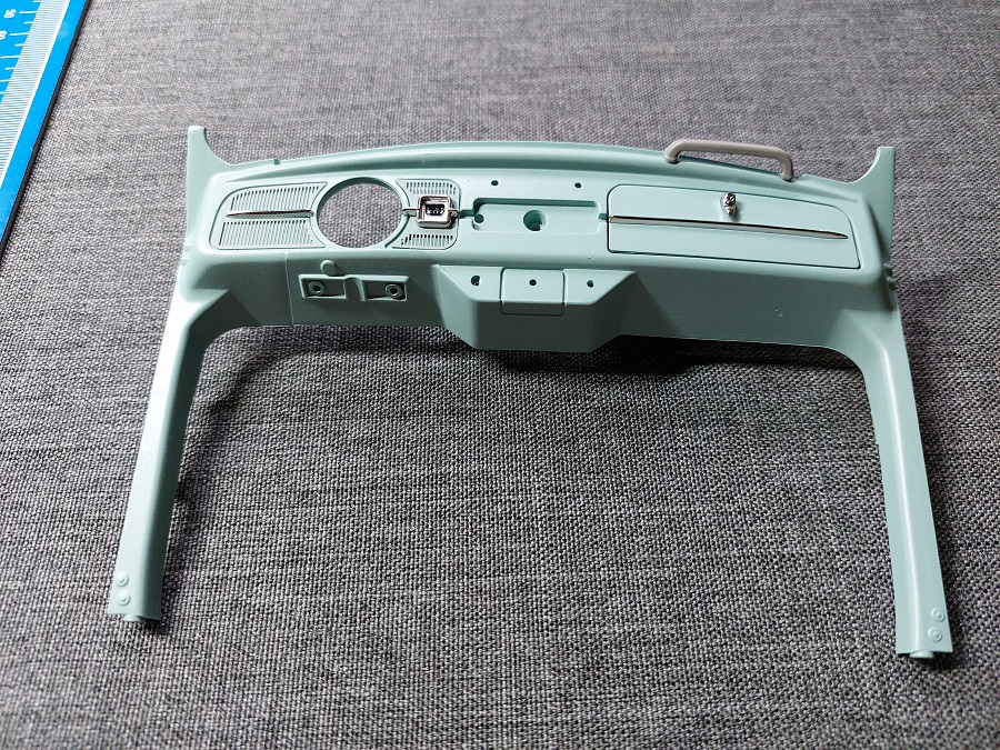

Heute kam die nächste Lieferung, 72 bis 75, des Käfers daher. Die Haube war schnell und einfach eingebaut. Das Armaturenbrett ging auch einfach von statten.

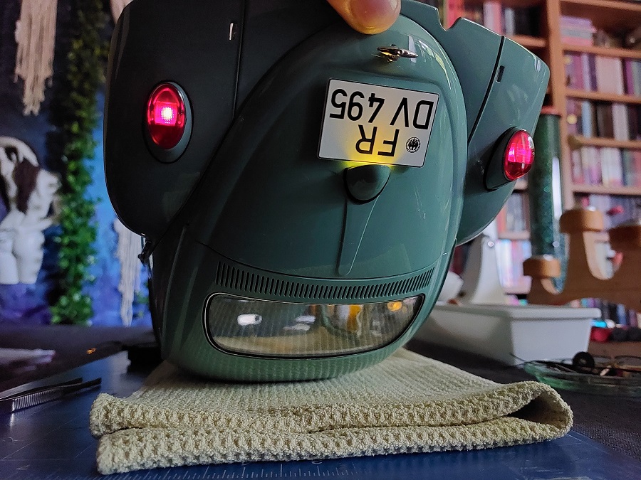

Während der Fummelei ist mir ein Kabel des Batteriefachs abgerissen. Wurde schnell wieder angebraten. Bei einer Frontdoppelleuchte habe ich einen Wackelkontakt.
Aber nicht mehr heute. Morgen ist auch noch ein Tag.
So, habe mich heute dem Wackelkontakt gewidmet. Der eine 8ter Stecker der Frontbeleuchtung wackelt in der Kupplung auf der Platine. Batteriefach abgezogen, um
keinen Kurzschluß zu provozieren und solange mit einem kleinen Schraubendreher die beiden Kontakte auf der Platine Stück für Stück auseinander gebogen. Zwischendurch
immer wieder den Stecker drauf geschoben, bis er strammer saß und nicht mehr wackelte. Batteriefach wieder eingesteckt und kontrolliert. Alles bestens. Sagt mal, müßte
das Radio nicht auch leuchten???

Mal wieder eine kurze Anmerkung. Die Zugschalter für Licht etc. waren bei dem Baujahr noch wie beim Radio, sowohl in Form und Farbe.

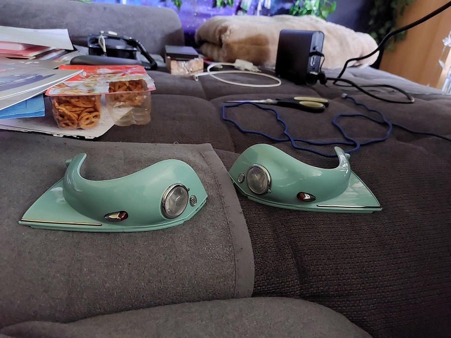

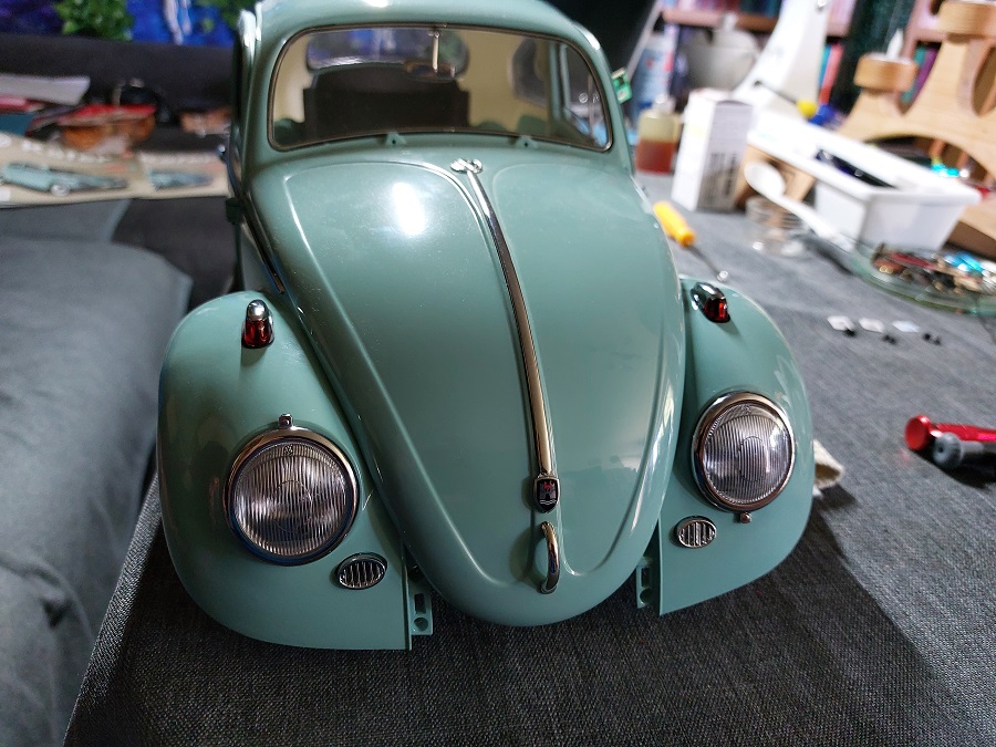

Heute kamen linke und rechte Kotflügel und Scheinwerfer.
Die Scheinwerfer und auch die Blinker oben auf den Kotflügeln sind sehr schön. Die Blinker sind leider nicht beleuchtbar.
Passgenauigkeit Scheinwerfer: Gußgrate mussten entfernt werden. Der Chromring außen hat eigentlich weder rechts noch links richtig gehalten. Hier musste ich vorsichtig mit einer Nadelspitze und Sekundenkleber GEL arbeiten, sonst wird das nix.
Chromgitter unter den Scheinwerfern:
Auch Gussgrate an den unteren Chromgittern. Die Chromgitter unten passen nicht richtig. Hier musste ich die Bohnrungen der Stifte sauber entgraten und damit die Gitter eben aufliegen. An den Gittern habe ich die Stifte abgeschnitten und auch mit Sekundenkleber GEL eingeklebt. Mit den Stiften schaute das schief und krumm aus, egal wie man es dreht und wendet.
Die Passgenauigkeit bei diesen Teilen ist mal wieder unter aller Kanone. Ich glaube fast, das war mein letzter Hachette Bausatz nach dem Trabi.
Die fertigen Kotflügel passen aber sehr gut an die Karosse.

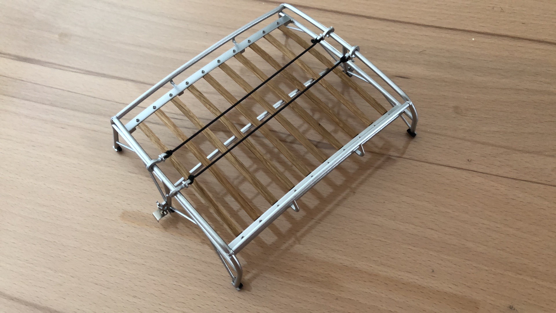

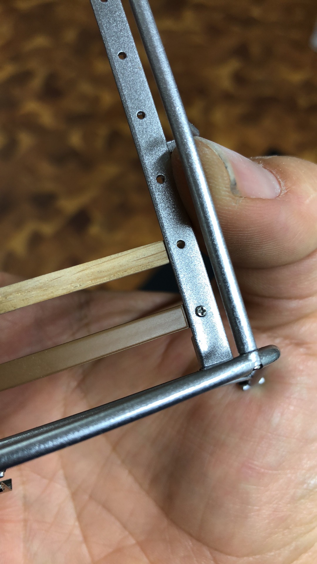

Sonntag, 2. Juli 2023, 09:11

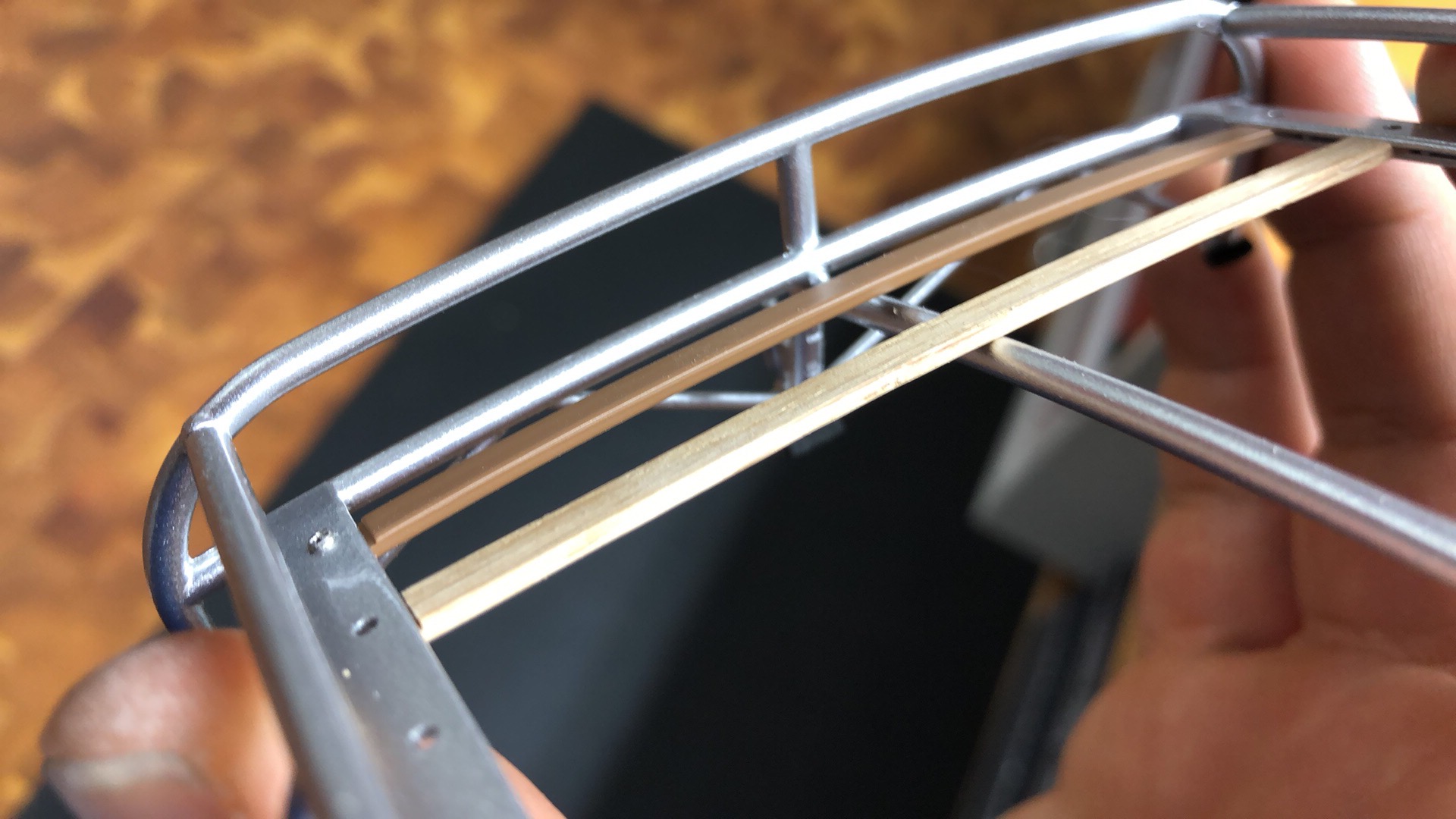

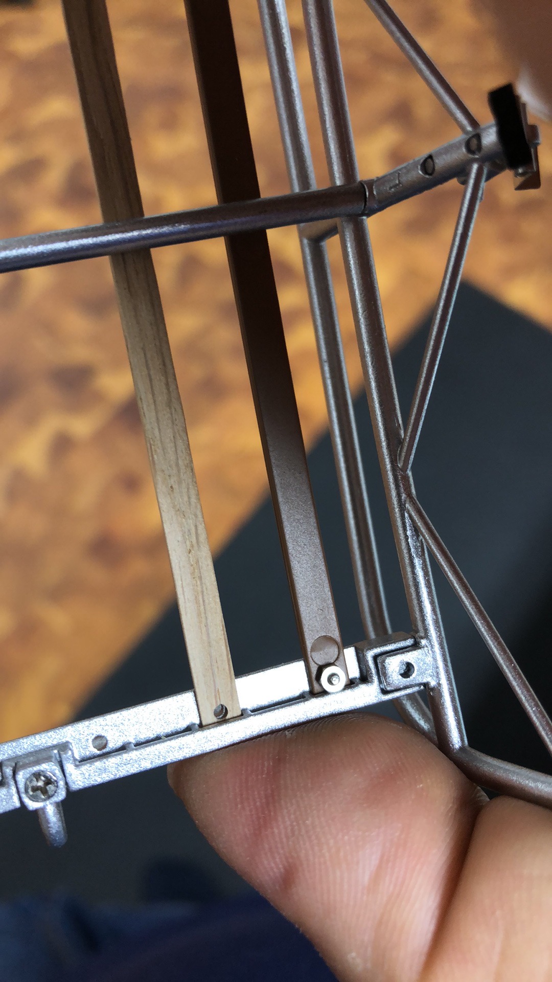

da mir die im Bausatz mitgelieferten Profile aus Kunststoff für den Dachgepäckträger nicht gefielen, habe ich mir welche aus 1,5mm Eichenholz mit der CNC gefräst. Anschließend habe ich die neuen Leisten entgratet und mit Möbelöl eingelassen.
Die im Bausatz mitgelieferten Stifte fand ich auch schrecklich, so dass ich diese durch M1,2 V2A Schrauben und Muttern ausgetauscht habe. Ich finde das Ergebnis nun optische sehr viel ansprechender. Die von mir gefrästen Leisten liegen auch besser auf
mittlerem Holm auf.
Grüße an alle
Gerd

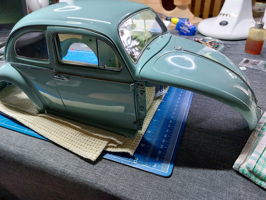

Heute kam die aktuelle Lieferung des Käfers bei mir an. In ihr waren die Nummern 76 bis 79 und enthielt die beiden vorderen Kotflügel samt Scheinwerfer und Blinker.
Sie wurden an der Karosserie verschraubt. Das wars schon wieder. Auf den Fotos habe ich gesehen, das ich die rechte Scheibenfassung falsch herum eingebaut habe.
Wird bei nächster Gelegenheit erledigt werden.

Die Hupenziergitter sitzen bei deinen Kotflügeln auch nicht besonders passgenau. Ich habe diese Siebe von den jeweils beiden Pins befreit und sie dann mit Klarlack eingeklebt.
Ralf
234
Dienstag, 11. Juli 2023, 07:28
Hallo Ralf. :wink:
Ja, da muß ich nochmal ran. Auch wegen des Lampenringes. Schade, das die Querverbindung zwischen den beiden Kotflügeln noch fehlt. Gäbe mehr Stabilität.
