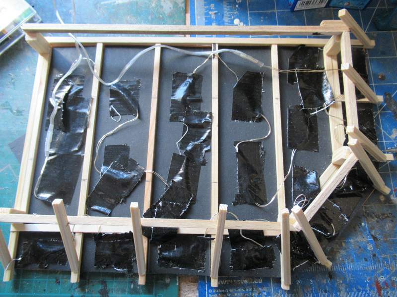

Bevor ich nun mit dem Dachaufbau beginne habe ich erst mal die Lichter mit schwarzem Tape abgeklebt . Da muß ich aber noch etwas dran rumschnippeln . Habe das Tape genommen weil es kein Licht durch lässt . Richtig angebracht leuchten die LEDs dann nur da durch wo sie Durchleuten sollen. Verkleben ist schwierig weil der Draht sehr störrisch ist . Klebeband hält da am besten .

Also alle schrägen Dachbalken sind natürlich blau . Die Zwischenräume habe dich nun mit dünnen, schwarz angemalten Balsaholz Platten ausgefüllt
anschließend auf der restlichen Dachkonstruktion schwarze Pappe aufgelegt .Somit verstecken sich die Batterieboxen der Beleuchtung .

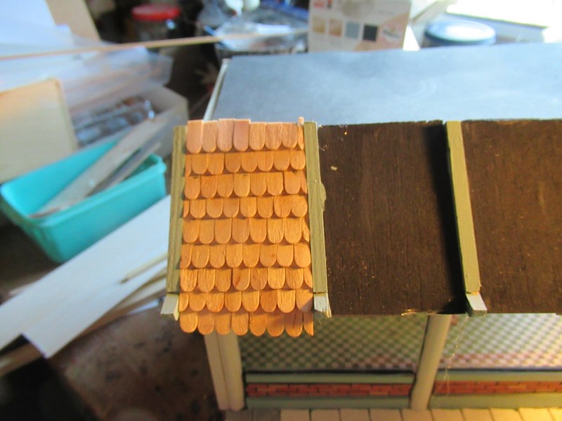

Aller Anfang ist schwer
aber wenn es sich erst mal eingespielt hat geht es ganz zügig von Hand

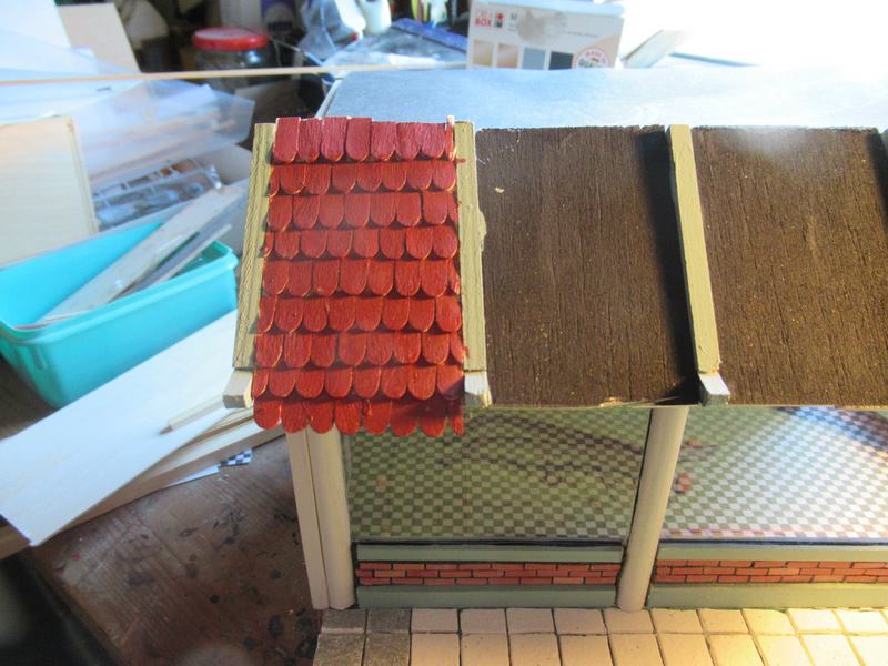

Das erste Feld hab ich dann auch gleich mal etwas Farbe gegeben . Ziegelrot natürlich .
so kann es nun weiter gehen .

Das kleben Bernd ist gar nicht so schlimm aber das abschneiden der Enden der Rührstäbchen mit meinem stumpfen Plankenschneider nervt jetzt etwas .
Komme aber trotzdem gut voran
Heiter gehts weiter ^^

jetzt hätte ich fast gefragt, warum Du das Dach so bunt machst.
Das Ziegelrot fand ich nämlich recht passend.
Wer lesen kann ist klar im Vorteil...

Ja die Klingen vom Leistenschneider, sind wohl nicht die besten, bei meinem ist sogar schon was ausgebrochen, aber Ersatz gibt es wohl im Sockelshop, muss da aber erst noch mal gucken, ich sage dir dann Bescheid.

ich kann mir gut vorstellen wie sehr das kappen der Enden nervt. Ich mache gerade etwas ähnliches bei meinem Tieflader, wenn auch in deutlich geringeren Stückzahlen.
Zum Schneiden verwende ich solch ein breites Skalpell:
An der richtigen Stelle ansetzen und dann im Wiegeschnitt durch das Holz. Wenn es stumpf wird, einfach ein paar mal über 1200er-Schleifpapier ziehen, dann schafft es locker wieder 8 - 10 Hölzer. Damit schneide ich übrigens nicht nur Holz sondern auch Poly, Kupferdraht, ...
Weiterhin frohes schinde(l)n ;)

Holz säge ich mit einer Säge, und bei den relativ dünnen Stäbchen würde ich dabei zu einer fotogeätzten greifen :) . Klingen sind da wie man sieht nicht sonderlich gut geeignet wie man beim Hinweis zur stumpfen Klinge merkt.

Ja Ray nur die Ruhe . Der Rest wird natürlich auch noch Rot :)

Ja Ingo so ein Skalpell habe ich eigentlich auch ,habe es nur leider geschafft die Klinge abzubrechen :S
Na ja Bernd . Für die Leisten reicht gerade noch die Stumpe Klinge . Sägen wäre natürlich ne Alternative wenn ich so eine Säge hätte
Ich arbeite mich vor
Die Abstände messe ich übrigens mit einer Schielehre aus . Ausgehend von der unteren Rundung der Schindel . Rechts und links mit dem Bleistift einen Punkt und dann eine Linie gezogen . Auf der Linie dann die nächste Lage

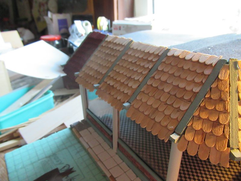

Und wie man sieht komme ich auch mit der stumpfen Klinge zügig voran. Dach ist gedeckt . Fehlt jetzt natürlich noch die Farbe

Sieht schon gut aus. :thumbsup: Noch begradigen oben am Dach und eine Abschlussleiste, sowie einen Hauch einer Alterung und du kannst schon die Fahnen hissen und die Banner spannen zur Eröffnung. :grins:

Nach dem Zimmermann nu Dachdecker ... :ok:

Na bis zur Eröffnung dauert es noch ein bißchen Bernd . :smilie: Jetzt erst mal die Farbe
Als Zimmermann und Dachdecker würde ich wohl arm sterben Ingo :roll: habe ja doch einige kleine Lücken mit eingebaut :S
Die Schindeln habe nun Farbe bekommen . Ziegelrot versteht sich
Klar Begradigen und die Abschlusskannte fehlt noch .
