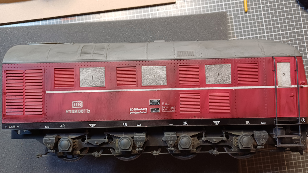

ich hab dann mal den Pinsel geschwungen. Als erstes matt weiß als Grundierung, danach mit stark verdünntem Schwarz die Tiefen hervorgehoben. Man nennt es auch Preshading 8)
Dann ging es los:
  • stark verdünnte Revell AQUA-Farben (05, 07, 16, 35, 76, 84, 87, 89, 314, 362, 374, 381, 382) wie eine Lasur in vielen dünnen Schichten aufgebracht,
  • mit Tamiya-Weathering-Set nachgearbeitet,
  • mit Kreiden bepinselt,
  • mit Mattlack den Glanz genommen und die Kreiden fixiert und die Bilder gemacht.
Es fehlen noch ein oder zwei Schichten Mattlack und ein paar Kreiden als Stäube. Genug gesabbelt, hier die Bilder:

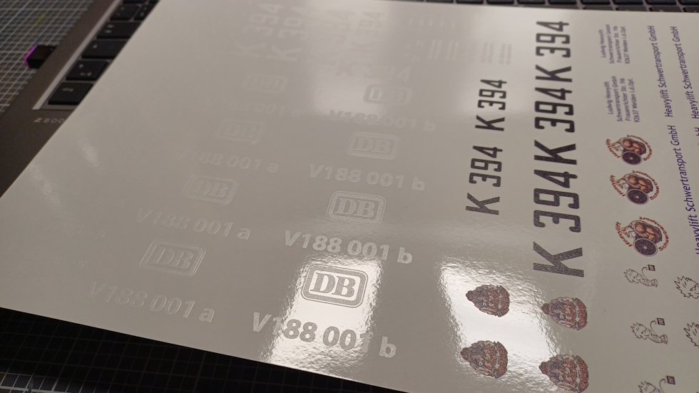

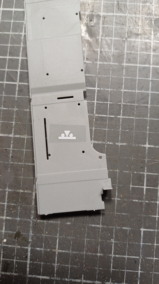

Was lange währt wird endlich gut! Heute sind dann tatsächlich die Decals geliefert worden :thumbsup: :tanz: :ok:
Dabei ist der komplette DinA4-Bogen das Trägermaterial und darauf wurde gedruckt:
Im Gegenlicht wirkt der Druck ein wenig ... hubbelig, grisselig, uneben ... :nixweis:
Aber ein Probestück ausgeschnitten und ohne jegliche Vorbehandlung auf einem Teil aus der Grabbelkiste ausprobiert ... Sieht gut aus:
Auch die feinen Wappen und noch kleineren Malings sind sauber gedruckt und im Makro noch erkennbar:
Doch dann ... :bang: :bang: :bang:
Die Loknummern und DB-Abzeichen haben einen "Copy - Paste - missed Edit" Fehler und sind ca. 50% zu groß :motz: :bang: :motz: Da hab ich Mist gebaut. Jetzt heißt es tapfer sein und die Abzeichen und Nummern trotzdem verwenden ...
Wie das dann aussieht ... yap, beim nächsten Mal 8)
Ich Vollpfosten !

Ich werde die großen Decals nicht verwenden. Ich habe vorhin selbst welche gedruckt, einen ganzen DinA4-Bogen voll mit Nummern und DB-Zeichen, dünn mit ca. 20 verschiedenen Rottönen umrandet. So kann ich jetzt für jede Stelle den passenden Ton aussuchen und der Rest wird mit Alterung kaschiert 8)
So der Plan. Ob er gelingt ... zeige ich euch beim nächsten Mal.

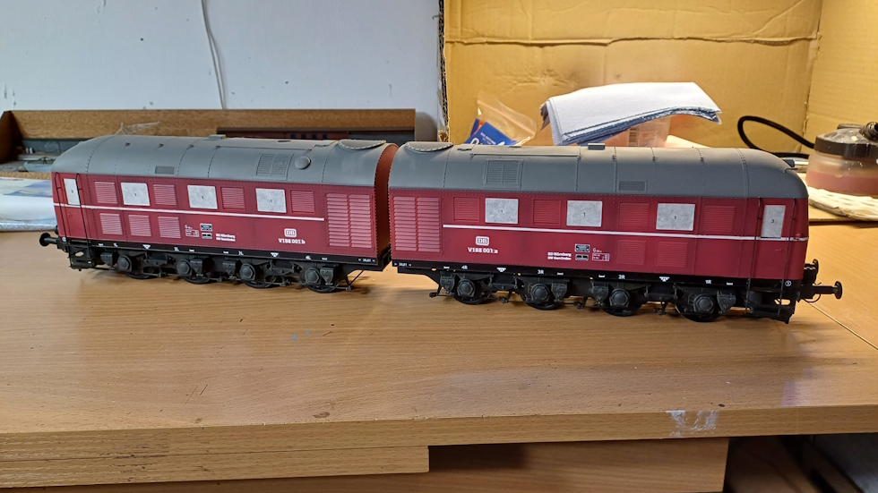

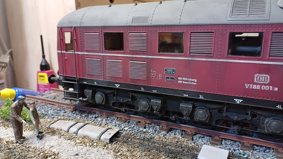

Es ging damit weiter, dass ich die Diesel- und E-Generatoren in die Loks geklebt und die Scheiben eingesetzt habe. Diese wurden dann auch gleich mit Masken aus dem Bausatz abgeklebt. Es folgte die Hochzeit von Oberteil und Fahrwerk. Passgenauigkeit: vom Feinsten!
Dann wurden auf einer Einheit alle zugekauften und selbst gedruckten Decals aufgebracht. Ich höre schon die Experten schreien: "Höö, da sind welche dabei, die gab es nicht, da fehlt dies, da fehlt das ..."
Yap, historisch absolut korrekt wird es nicht sein. Das liegt daran, dass ich keine Bilder im Netz gefunden habe, die mir 100%ige Sicherheit verschafft hätten, wie die Beschriftung aussah. Ich habe jede Menge Bilder, aber entweder erkennt man die Beschriftung nicht, oder es gibt unzählige Varianten, die man nicht zuordnen kann. Der Link von Henrik hätte mir sicherlich geholfen, nur hatte ich den bei der Recherche nicht. So ist es, wie so oft bei meinen Modellen, ein "annähernd Original, mit einem gewissen: So hätte es sein können" :D
Hier nun ein paar Bilder. Zuerst eine Gesamtansicht:
Die nachgedruckte Loknummer mit DB-Symbol. Es sieht auf dem Bild aus, als wenn das Decal ziemlich dick wäre, wie ein aufgesetztes Schild. Ich kann euch versichern: Es ist flach, wie man es von Decals kennt. Die Übergänge werden beim Altern eliminiert:
Es wurden auch noch die Leitern und Haltegriffe montiert. Die Stufen sind dabei PE-Teile aus dem Bausatz:
In der Frontansicht sieht man, wie weit die über die Seiten hinaus stehen:
Als Nächstes kommen die Decals auf der zweiten Einheit, bevor ich, nach einer Klarlackdusche, endlich mit dem Altern anfangen kann. Da freue ich mich schon drauf. Davon erzähle ich euch dann beim nächsten Mal.

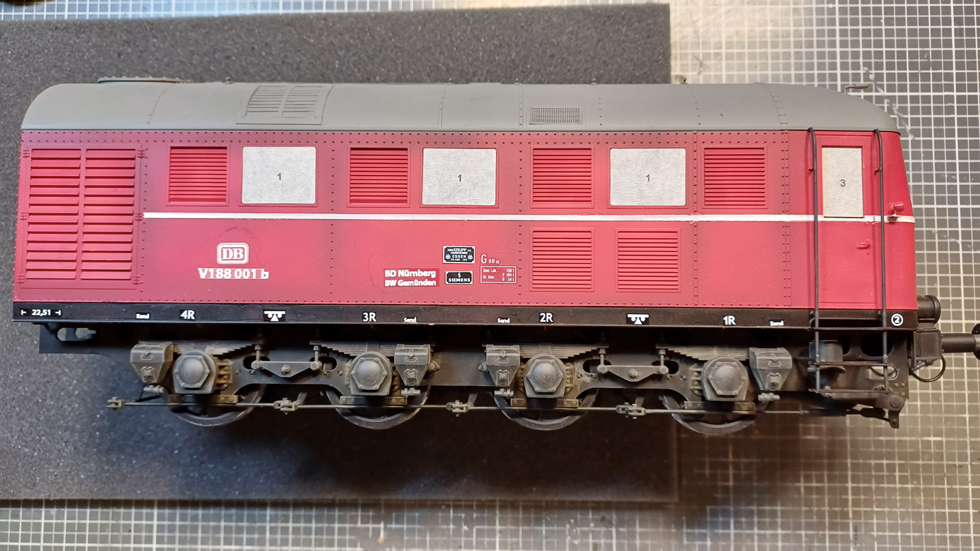

Im Moment zieht es sich ein wenig, aber es fehlen an der zweiten Einheit nur noch 5 Decals und eine Leiter. Ich hoffe das ich das am Wochenende inklusive Klarlack-Dusche schaffe, damit ich endlich mit dem Altern weiter machen kann. Es juckt in den Fingern ... :lol:
228
Freitag, 13. Oktober 2023, 13:02
Online mit Kollegen diskutieren und nebenbei Decals Aufbringen ... läuft :D

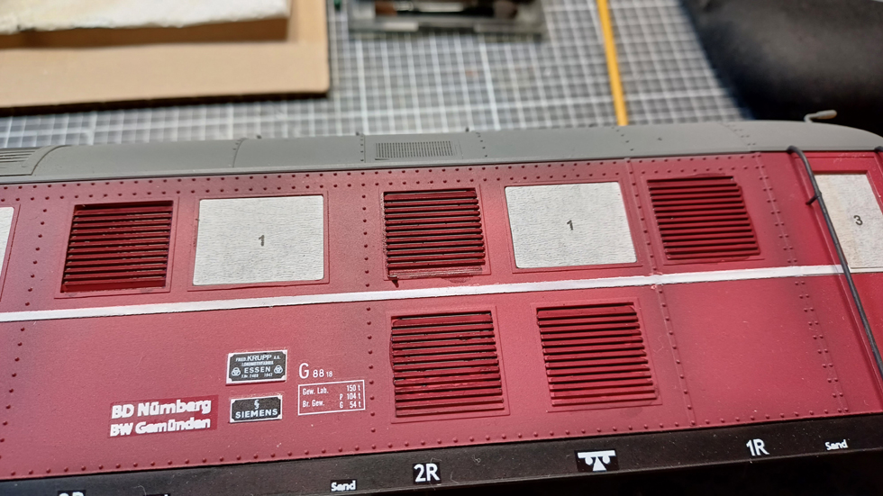

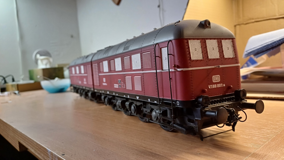

Die letzten Decals haben ihren Weg auf die A-Einheit gefunden und so sieht es jetzt aus:
Die vermeintlich hochstehende untere Ecke beim V an der Stirnseite ist nur die Niete die direkt darunter liegt. Ich hab mich beim Anblick des Bildes auch erschrocken 8)
Stellprobe auf der Base:
Vielleicht schon heute Abend kommt eine Klarlack-Dusche und dann geht es ans Altern. Aber das zeige ich euch beim nächsten Mal.

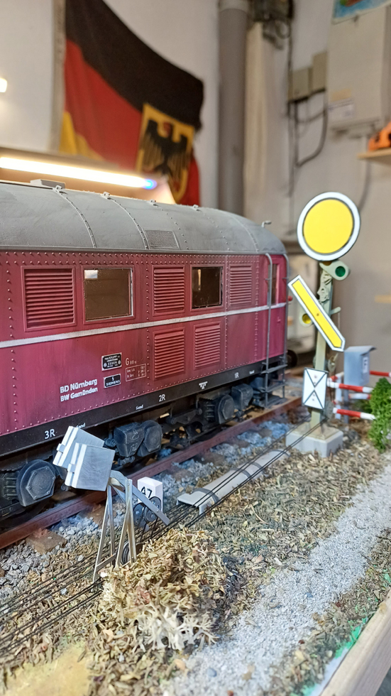

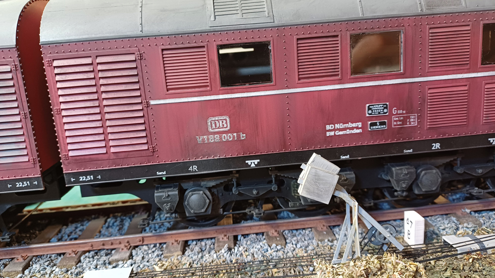

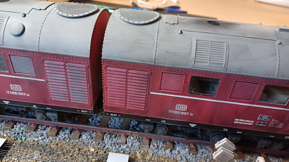

Weiter mit dem Doppel-Diesel, Altern war angesagt und ich kann euch sagen, ich hatte richtig Bock drauf 8)
Als Erstes die Lamellen der Lüftungen mit Plakawasser einpinseln:
Und nach einer viertel Stunde Antrockenzeit, mit dünnerem Plakawasser und verschieden feuchten Pinseln immer von oben nach unten über die Seiten streichen. Dabei holt man natürlich wieder die Farbe aus den Lamellen und das ist gut so. Dadurch bekommt man unter den Lüftern Ablaufspuren:
Die Lamellen nochmal mit Tamiya Weathering nachgearbeitet, solange hat auch das Plakawasser Zeit zum Trocknen. Dann mit dem großen, weichen Pinsel zerriebene Kreiden aufgetragen:
Und dann ab ins Körbchen ... neee, ab auf die Base:
Als Nächstes kommen die Scheibenwischer an die Frontscheiben, die trocknen gerade, nachdem ich sie mit Revell AQUA 09 (Anthrazit) lackiert habe. Anschließend kommt nochmal eine Schicht Staub, diesmal ein bisschen heller, damit die Scheiben und Scheibenwischer auch ihren Staub abbekommen und am Ende eine Schicht Klarlack. An den Seiten und hinten noch eine Holzleiste um die Base sowie das Wasser in die Pfütze.
Und das wärs dann 8) . Aber soweit sind wir noch nicht.

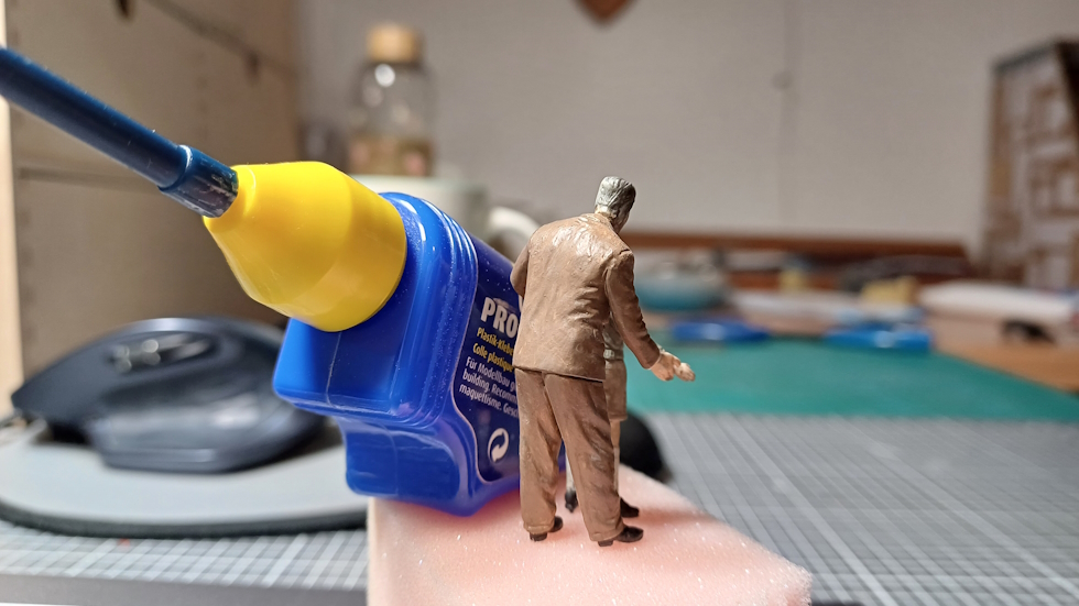

Schonmal soweit sauber gealtert, nicht zu viel, nicht zu wenig, gefällt :) . Nur der Jung, tut mich traurig, finde ich immer noch etwas zu blass bekleidet, auch wenn du den kleinen Bahnfreund farblich nach deinen Erinnerungen gebaut hast. Der Opa hingegen passt farblich, alte Leute standen gerne und stehen auf Grautöne, außer Ausnahmen.
232
Sonntag, 15. Oktober 2023, 19:47
Vielen Dank Bernd, freut mich, dass dir meine Alterung gefällt :hand:
Geschmäcker sind verschieden. Ich persönlich finde den Jungen ok, den Opa hingegen fast ein wenig zu "glänzend". Vielleicht täuschen auch nur wieder Licht- und Farbwiedergabe durch Handy-Kamera und PC-Monitor? Hier nochmal ein Bild mit anderem Licht:

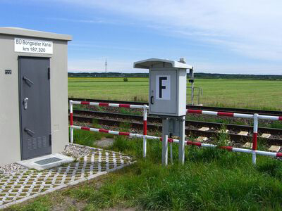

Ich bin jetzt nicht der Bahnexperte aber die weiss/roten "Schutzstangen" um den Stromkasten wirken irgendwie sehr modern auf mich aber ich denke das hast Du sicherlich recherchiert.
Markus
236
Dienstag, 17. Oktober 2023, 08:35
Moin Markus,
vielen Dank :hand:
Um ganz ehrlich zu sein, recherchiert habe ich in dieser Richtung gar nicht :pfeif:
Ich fand die Idee mit einem Schutz rund um den Fernsprecher ganz gut, und weil man es so kennt hab ich ihn rot/weiß gemacht. Ob es den aber so schon zu der Zeit gab? Gute Frage :nixweis: . Werde ich mal Frau Google befragen.
Danke für den Hinweis :hand:
237
Dienstag, 17. Oktober 2023, 09:47
Moin Ingo
Wahrscheinlich war früher kein Schutz um so Bahnzubehör, jedenfalls war auf meinem Bild das ich vor einiger Zeit mal verlinkt hatte kein Gitter darum. Trotzdem finde ich diesen Schutz nicht verkehrt, es kann ja gut sein das es sowas an einigen Stellen gab wie großen Bahnhöfen wo mehr auf Sicherheit geachtet wurde und woanders nicht weil es da übersichtlicher zuging auf den wenigen Nebengleisen. Sage ich einfach mal als Nichtwissender :rot:
238
Dienstag, 17. Oktober 2023, 14:39
verkehrt finde ich ihn auch nicht, nur ob es damals schon rot/weiß war oder einfach nur verzinktes Stahlrohr?
239
Dienstag, 17. Oktober 2023, 18:38
Hallo Ingo, es ist ja nicht nur die Farbe sondern auch die Bauart.
Ich stelle mir vor das wenn es da nen Schutz drum gab dieser eher aus Winkeln oder T-Profilen bestand.
Gruss
Markus
240
Dienstag, 17. Oktober 2023, 20:37
eine schnelle Anfrage bei Frau Google ergab, dass es die runde Variante gab / gibt:
Quelle: presseportal
Quelle: Photon
Als auch die rot/weiße
Quelle: Pregnitzer Fernmeldeanlagenbau
Ob es allerdings auch schon Ende der 60er gab? :nixweis: Ich werde die Bügel jetzt nur grau lackieren, und ein wenig rosten lassen. Dann passt es.
