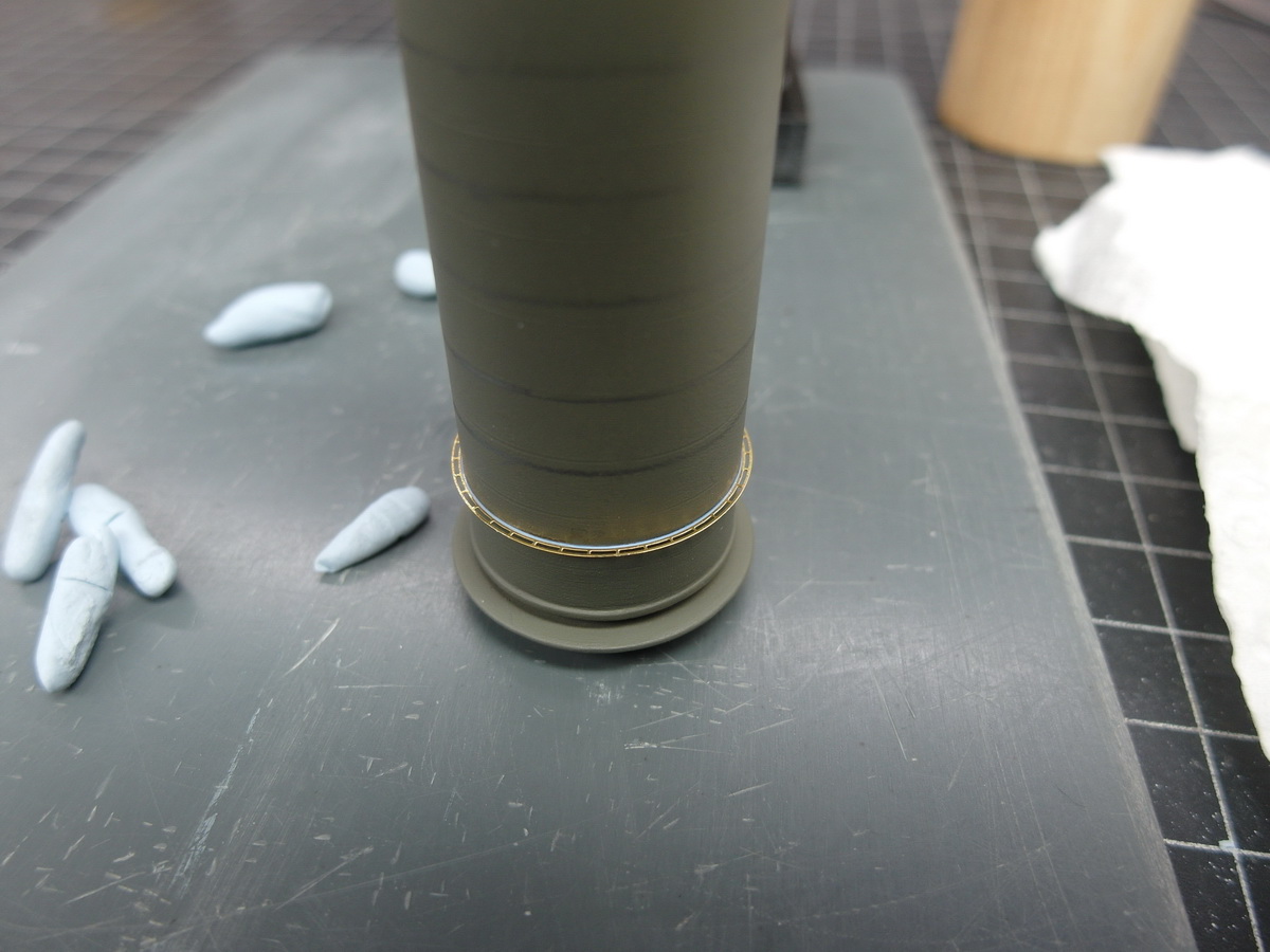

Kommen wir heute zu einem weiteren Mini-Update.
Hat mich Nerven und das ganze Wochenende gekostet. Aber der Reihe nach.
Ich hatte bei der Schornsteinoberfläche wieder die Qual der Wahl zwischen Pontos und KA.
Pontos bietet genietete Streben an, KA Ringe die um den Schornstein laufen.
Also wieder mal mein Archiv vom original Schiff durchforstet und widersprüchliche Bilder gesichtet. Natürlich oft in recht dürftiger Qualität.
Den Ausschlag hat abermals das recht gute Bild aus Wladiwostok gegeben auf dem meines Erachtens Ringe zu sehen sind.
Und da es einer der letzten Fotos vom intaktem Schiff ist, habe ich diese dann auch gewählt. Gefallen mir eh besser.
Also erst mal die Zutaten aus den Platinen geschnitten.
Und wieder gewinnt KA Model.
Mein Enthusiasmus bekam beim anbringen der Ringe aber einen kleinen Dämpfer. Sie waren ein wenig zu groß. Darum lagen sie dann an einer Seite an und auf der anderen gab es einen unschönen Spalt.
Wieder runter damit, sauber geschliffen und nach mal gut grundiert. Neuer Versuch mit der blauen Knete von BluTack. Damit konnte ich dann die Ringe mittig halten.
Geht doch. Und da ich mit dem Acrylkleber von Mig arbeite, gibt es auch keine Sauerei wie mit Sekundenkleber. Verdünnt und mit einem feine Pinsel aufgetragen läuft er durch die Kapillarwirkung wunderbar gleichmäßig in den Spalt.
Überschüssiger Kleber kann dann einfach mit einem Pinsel wieder aufgenommen werden.
Ring für Ring geht es weiter nach unten.
Schön das ich es doch noch sauber gelöst habe, da die Schornsteine doch an einer recht exponierten Stelle zu sehen sind. Darum mal zur Probe aufgestellt. Sehen klasse aus mit den Ringen.
Grüße, der Jölle.

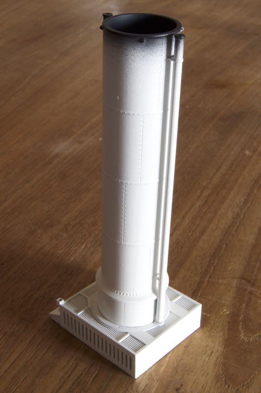

Machen wir weiter mit dem Schornstein.
Ich musste ja alle Strukturen von den Schornsteinen entfernen, da ich sonst die Ringe nicht auf die Zylinder bekommen hätte. Nun sind sie verbaut und ich habe diese mit Styrenprofilen wieder nachgebildet. Wie hier diesen Absatz am unteren Ende des Schornsteins.
Von Eduard habe ich mir Resin Nieten auf Decalbögen besorgt, um die Oberfläche interessanter zu gestalten.
Das selbe in vertikaler Ausrichtung. Hier musste ich ein wenig tricksen, um sie schön gerade und parallel zu bekommen. Aufgetragen, antrocknen lassen und dann mit meinem scharfen Skalpell geschnitten.
Passt.
Das schaut gut aus nach dem ersten altern. Ein bisschen ärgert es mich, das ich noch Spuren von den original Strukturen der Ringe sehe. Nicht aufgepasst. :roll:
Fallen aber hinterher kaum mehr ins Gewicht.

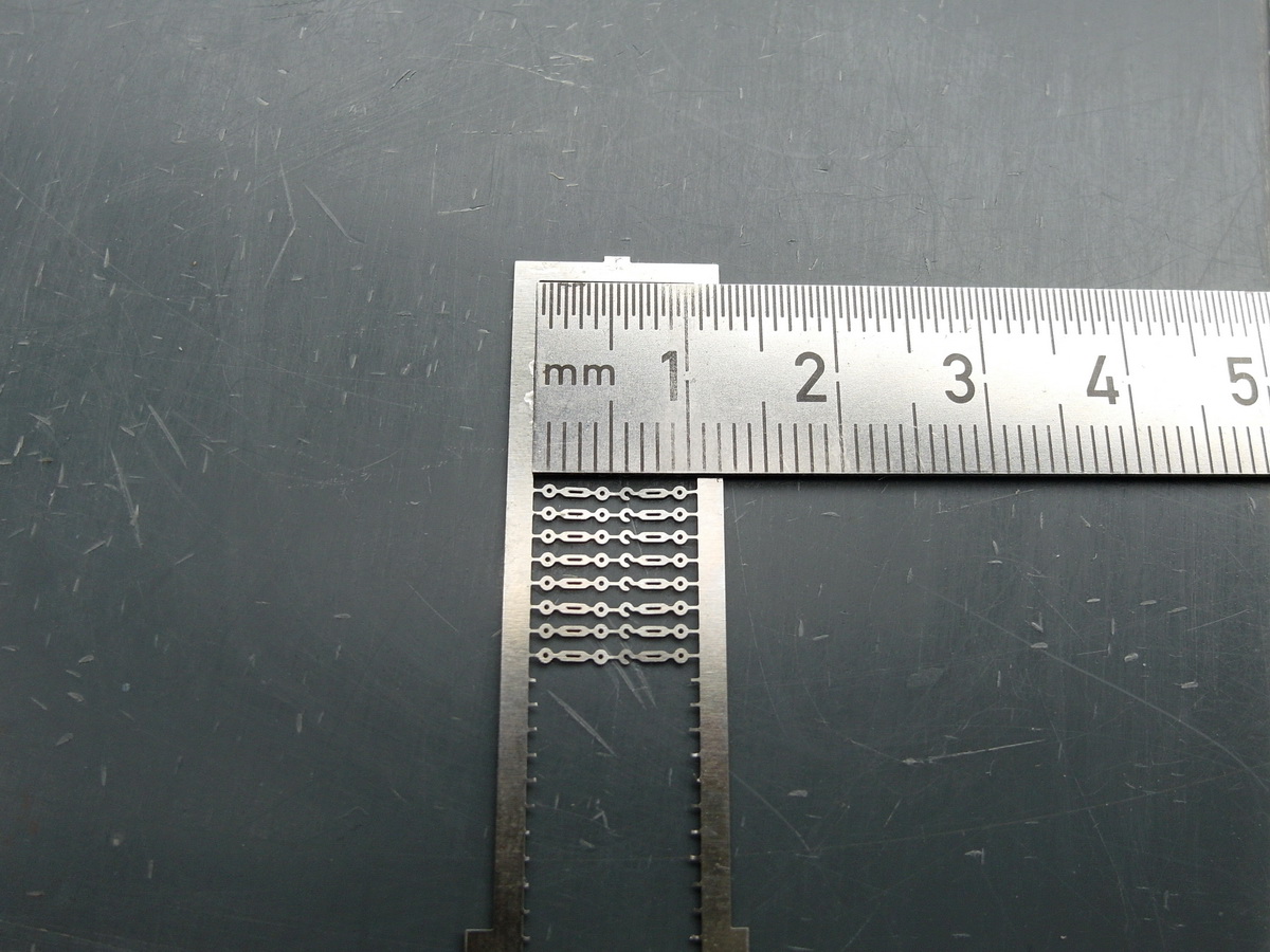

Tolles Detail, die Nietverbindungen. Wie groß sind die einzelnen Niete? 1/10tel mm?
231
Samstag, 19. April 2025, 18:51
Das könnte hinkommen, Jochen.
Das sind die Nieten von Eduard im Maßstab 1:72.
Grüße, der Jölle.

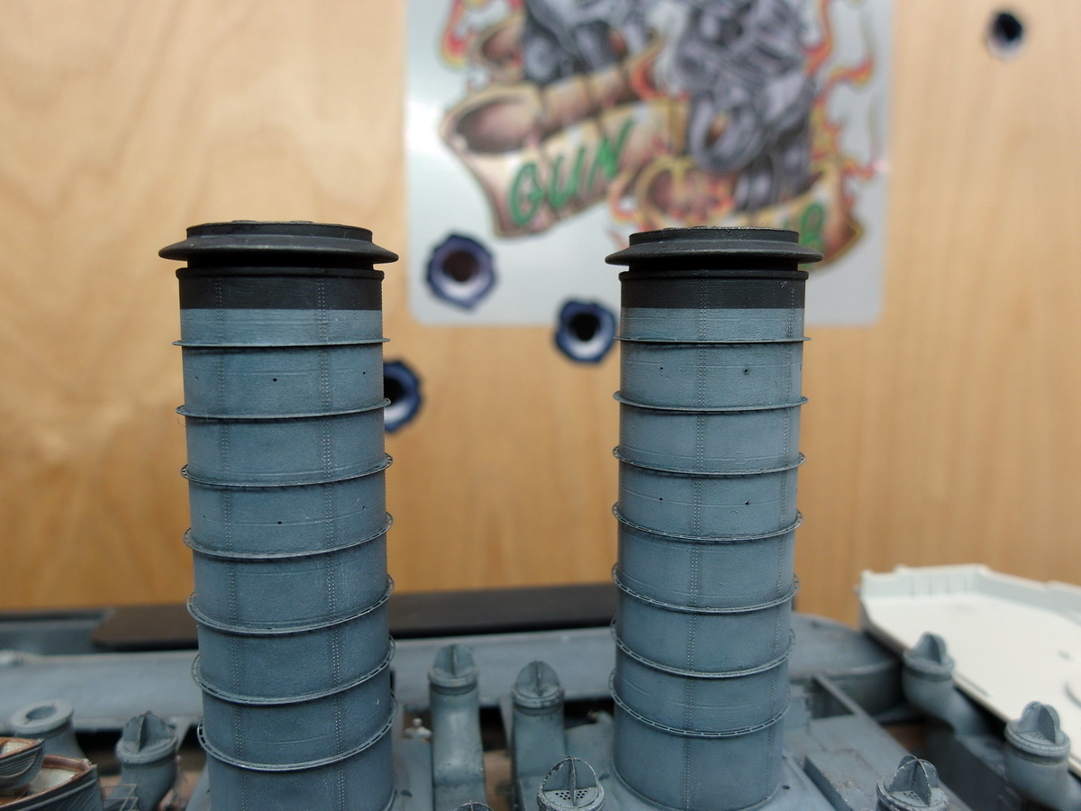

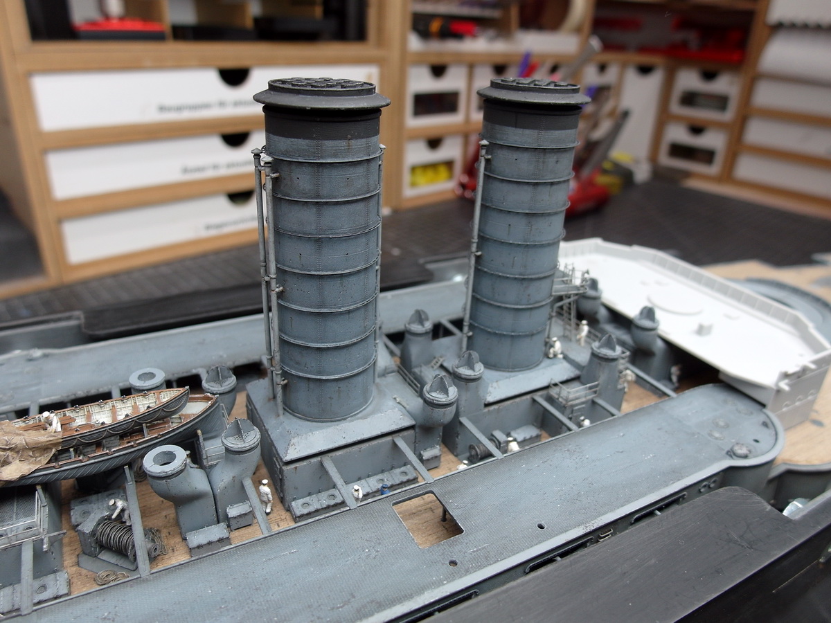

Ich kann vermelden, das die Symbiose aus Pontos und Ka Models am Schornstein gelungen ist.
Es war tatsächlich ein wenig Trickserei von Nöten, aber es kann sich glaube ich sehen lassen.
Fangen wir Backbord an.
Ich musste die Ringe so anbringen, das der zweite Ring nicht der Galerie im Wege war. Darum war es wichtig, die Ringabstände genau zu vermessen.
Dann kam das Einfädeln der Rohrleitung in die Galerie. Hierbei konnte die untere Rohrklemme erst angebracht werden, nach dem die Leitung schon am Schornstein verbaut war. Eine arge Fummelei.
Außerdem waren die Ringe den Leitungen rechts und links der Mitte im Weg. Hier mussten sie, wie im letzten Beitrag schon geschrieben, ein wenig unterfüttert werden. Sie passten sonst nicht über die Ringe.
War halt nicht vorgesehen, das die beiden Zurüstsätze miteinander vermischt werden.
Ich hatte tatsächlich einige Anfangsschwierigkeiten aber ich glaube, ich habe aus den beiden Sätzen das jeweilige Optimum herausgeholt. Und das Ergebnis fühlt sich sehr zufriedenstellend an.
Grüße, der Jölle.

die Schornsteine sind sehr schön geworden, aber nicht nur die, das ganze Modell mag mir ausgesprochen gut zu gefallen. Ich darf dir dennoch eine Anregung zu den Schornsteinen mitgeben, auch wenn ich damit mal wieder viel zu spät bin. Die Schornsteine waren, genau wie du es dargestellt hast, aus dünnen Blechen vernietet. Allerdings waren die einzelnen Platten im Normalfall immer gegeneinander versetzt angeordnet. So bekam der sehr dünnwandige Schornstein eine bessere Stabilität. Wenn man die Platten so wie du sie dargestellt hast vernietet hätte, wären über die gesamte Höhe des Schornsteins an der Naht recht hohe Scherkräfte aufgetreten. Ich erlaube mir ein Bild eines Schornsteins von einem meiner Modelle zu zeigen, denn ein Bild sagt mehr als tausend Worte.
Leider kann man durch die weiße Lackierung den Versatz der Bleche nicht ganz so gut sehen. Vielleicht hilft dir mein verspäteter Hinweis bei einem deiner nächsten Projekte.
Armin

240
Donnerstag, 1. Mai 2025, 12:26
Und weiter geht es mit dem Anbringen von Profilen.
