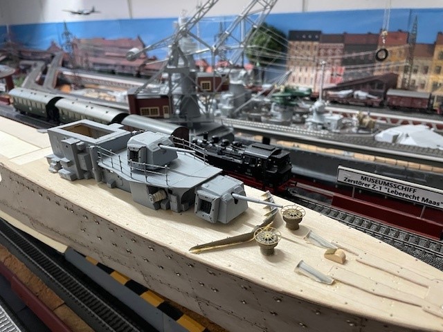

Mittwoch, 26. Februar 2025, 13:50
hier geht es weiter mit einem Aufbau auf dem oberen Vorderdeck und zwei weiteren Rettungsflößen.
Macht zusammen 28 Teile, summa summarum: 1032 Stück
Das nächste Mal wird es dann hier etwas bunter.
Ein Six-Pack Büchsenbier und ein flotter Dreier Sprühfarbe aus der Dose,
möge die Macht mit dem Käpt`n sein.

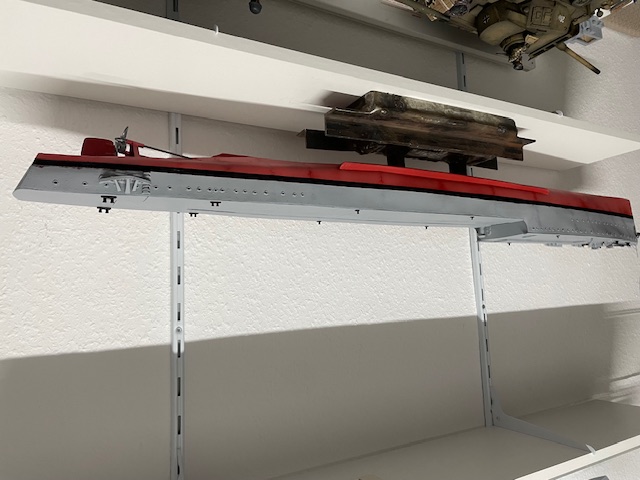

214
Freitag, 28. Februar 2025, 11:09

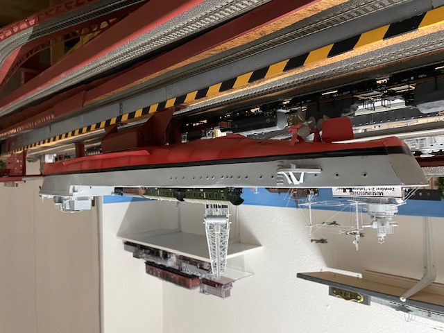

es wurde weiter ausgerüstet.
Den Weg an Bord fanden die hinteren Wellenbrecher, die Anker und Ankerketten sowie die Poller.
Damit erhöhen 26 weitere Einzelteile die Gesamtstückzahl auf 1058.
Die Farbgebung erfolgte per Sprühdose mit lösemittelhaltigem Mattlack auf einer zuvor aufgebrachten
Holzschutzgrundierung (ebenfalls lösemittelhaltig)
PS: bezüglich der Haftung auf unterschiedlichsten Untergründen (Plastik, Metall, Holz) habe ich mit
lösemittelbasierten (kein Wasser) Farben bisher die besten Erfahrungen gemacht.

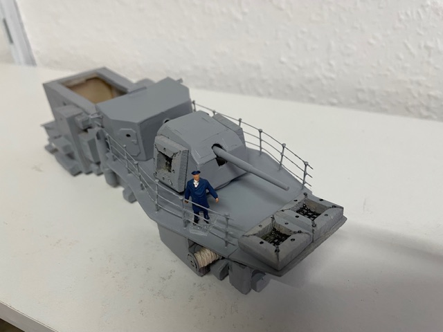

Wird Zeit, dass es hier mal endlich weitergeht und so habe ich etwas an den Aufbauten
der Kommandozentrale weitergewerkelt.
Mit zwei Decksaufbauten auf der nächsten Plattform und den Ständen für weitere Ausrüstungsteile
(Kompass und Fernsichtgeräte?) fanden weitere 65 Einzelteile ihren Weg an Bord und erhöhen die
Gesamtanzahl auf nunmehr 1123 Stück.
Im weiteren lasse ich die Bilder für sich sprechen.
In diesem Sinne bis zum nächsten Update...
Wem übrigens die Figur im Verhältnis zu den Schiffsaufbauten etwas zu groß erscheint, der irrt nicht.
Modellmaßstab 1:100, Figurmaßstab 1:87.
Aber ich denke, damit kann man leben. Es gibt ja auch größere Besatzungsmitglieder ^^

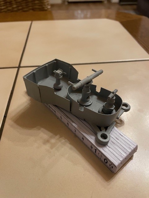

220
Freitag, 14. März 2025, 11:49

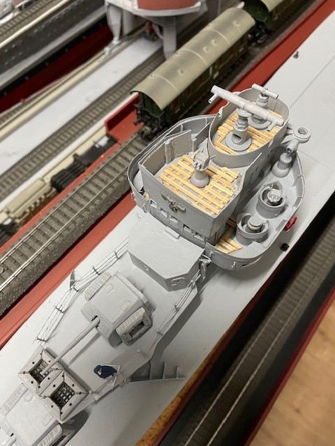

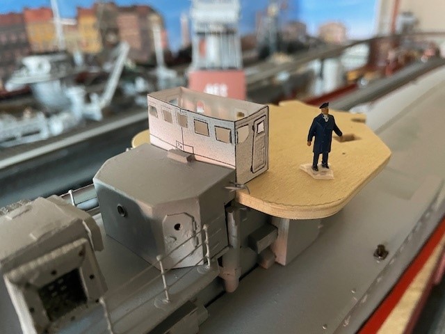

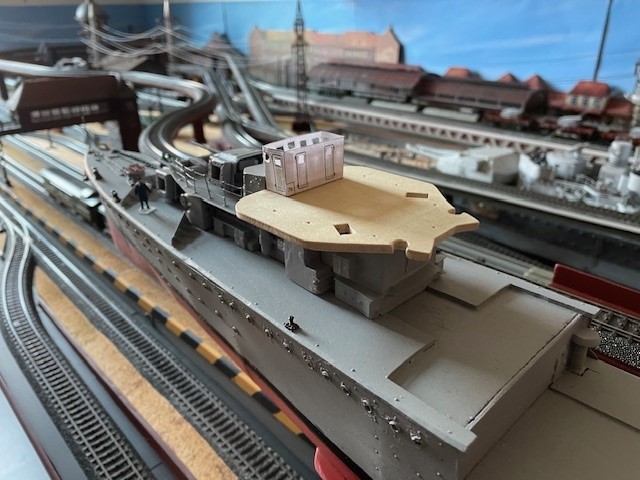

es geht weiter mit den vorderen Aufbauten.
Insgesamt wurden wieder 24 Brüstungs- und Ausrüstungsteile im Brückenbereich an das Schiff montiert.
Aktueller Stand: 1147 Teile

Freitag, 14. März 2025, 13:12
Moin Ray,
Ich kann mich nur immer wieder (und wieder und wieder) wiederholen: Das sieht großartig aus :love:
Ich muss auch feststellen, dass dein Z1 scratch schneller wächst als mein Z1, der doch aus dem Bausatz kommt :lol:
222

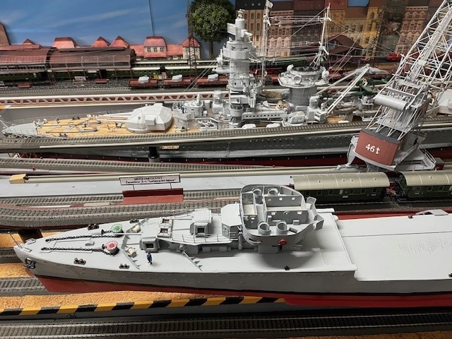

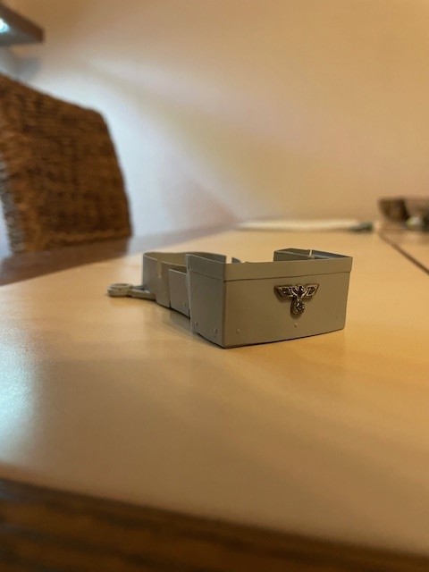

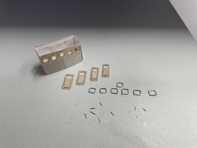

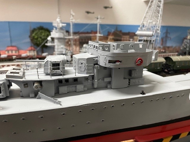

223
Mittwoch, 19. März 2025, 10:32
genug dummes Zeug gesabbelt.
Hier wieder was zum anfassen und angucken.
Habe die hintere Brüstung an der Steuerhausplattform sowie ein paar weitere
Stabilisierungselemente aus Ätzteilresten angebracht.
Nachdem eine eineinhalb stündige Suche nach meinen kürzlich erst gekauften Rettungsringen
ergebnislos verlief, habe ich beschlossen, diese selber zu bauen.
Ebenso Verfahren bin ich mit dem Bau der Positionsleuchten.
Beides passt zum Modell, wobei ich die Rettungsringe eventuell noch mit einer Griffleine
versehen werde. Schau`n wir mal.
Alles in graue Farbe getaucht und mal ne Stellprobe an Bord gemacht...

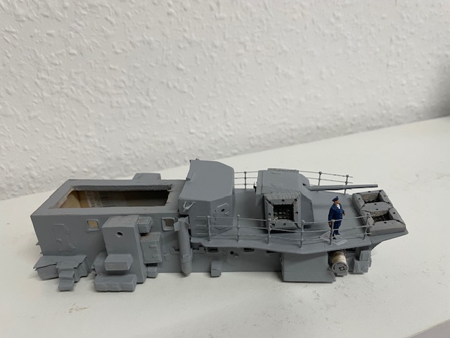

226

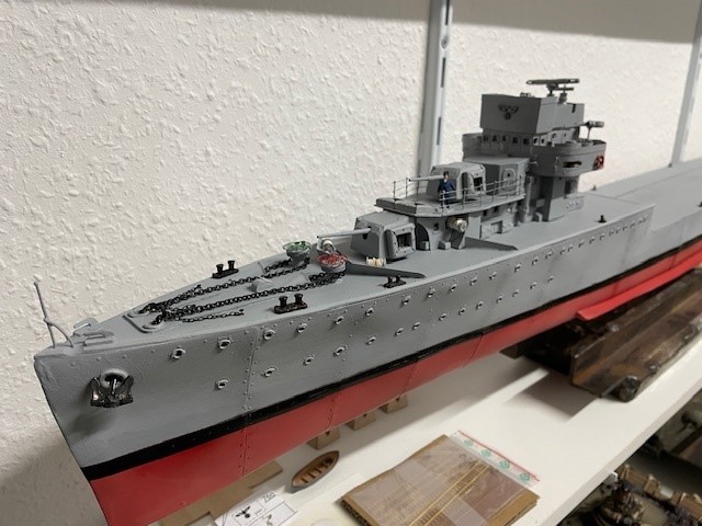

Donnerstag, 20. März 2025, 10:48
Hallo Ingo und Jörg,
besten Dank für Eure Statements.
Ja, manchmal liegt auch gerade in der Einfachheit die Faszination.
In diesem Forum ist ja zum Glück von allem was dabei.
Von den Grundlagen des Modellbaus bis hin zum Hightech - End.

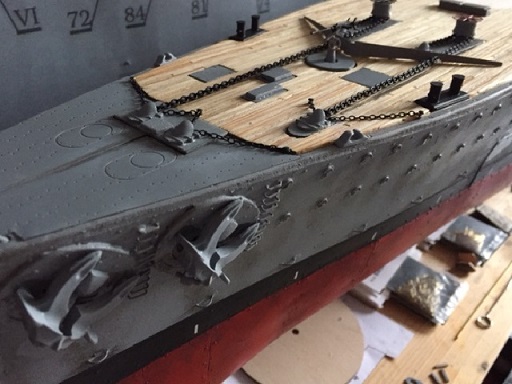

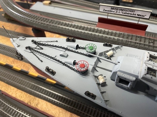

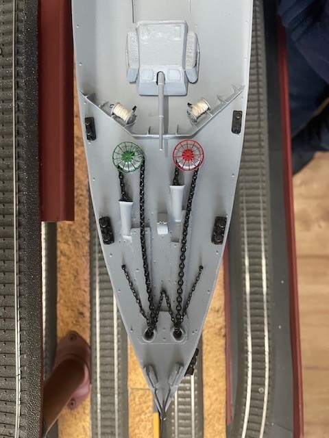

Habe hier noch mal ne Frage an alle:
Gab es diese zusätzlichen "Sicherungsketten" (hier an meiner Graf Spee ausgeführt)
eigentlich auch auf den Zerstörern?
Oder wurde auf dieses Element bewusst verzichtet?
(Gewichtsreduzierung, keine Notwendigkeit auf Grund der geringeren Ankerlast)
Ich finde dieses Detail sehr ansprechend und würde es gerne auch an diesem Modell zeigen,
sofern es nicht im Widerspruch zur Realität steht.
227
Donnerstag, 20. März 2025, 12:15
Da nehme ich doch gern die Literatur zur Hand und blättere mal durch..
Ja, gab es. Direkt vorn an der Klüse angesetzt, der äußere Schenkel etwa doppelt so lang wie der innere. So wie bei der Spee, allerdings in spitzerem Winkel.
228
Donnerstag, 20. März 2025, 12:31
Ohhh danke Jochen,
das ging ja fix.
Eindeutige Antwort, die ich dann wohl auch zeitnah umsetzen werde.
Macht ja an einem Museumsschiff auch Sinn (sicherheitstechnisch und auch zur Veranschaulichung),
zumal hier ja die Anker nicht mehr ständig bewegt werden müssen.

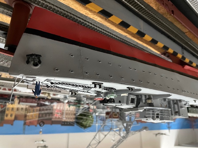

229
Freitag, 21. März 2025, 09:18
ich habe gestern Abend Jochens Recherchen gleich einmal ins Modell
einfließen lassen.
Ebenso habe ich noch einen Lattenrost für den Fußboden auf der Steuerhausplattform
gebaut.
Zusammen mit den Bauteilen der letzten beiden Beiträge sind wir nun in Summe bei
1198 Stück angekommen.

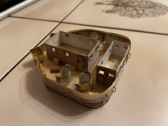

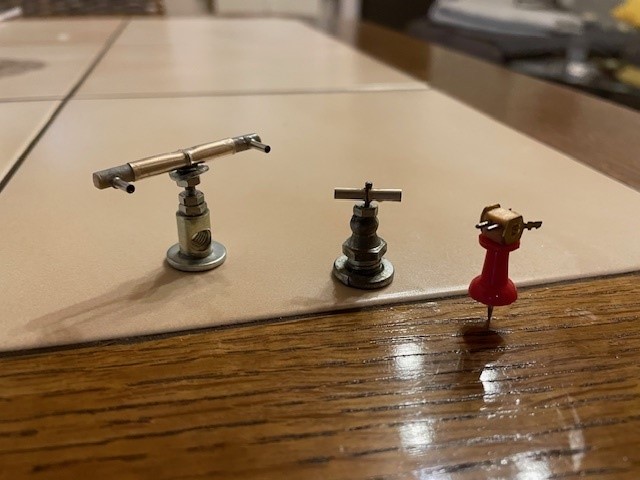

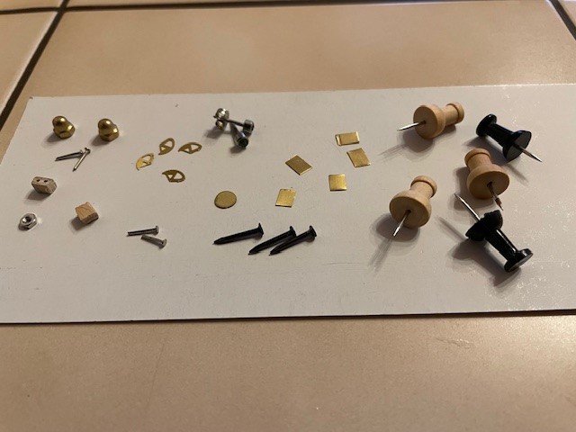

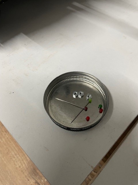

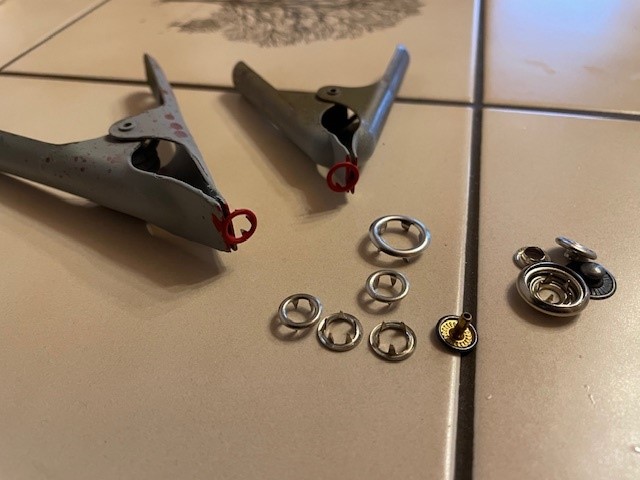

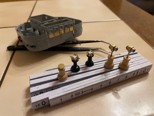

hier geht es weiter mit den Arbeiten auf der Steuerhausplattform.
Aus Nägeln, Hutmuttern, Ohrsteckern, Holz- und Ätzteilresten sowie ein paar Pinwandnadeln habe ich
weitere Ausrüstungsteile erstellt.
Hier noch ohne Farbanstrich...
...und hier fertig lackiert und an Bord montiert.
Damit haben 29 weitere Einzelteile ihren Weg an Bord gefunden,
und die Gesamtstückzahl auf 1227 Teile anwachsen lassen.

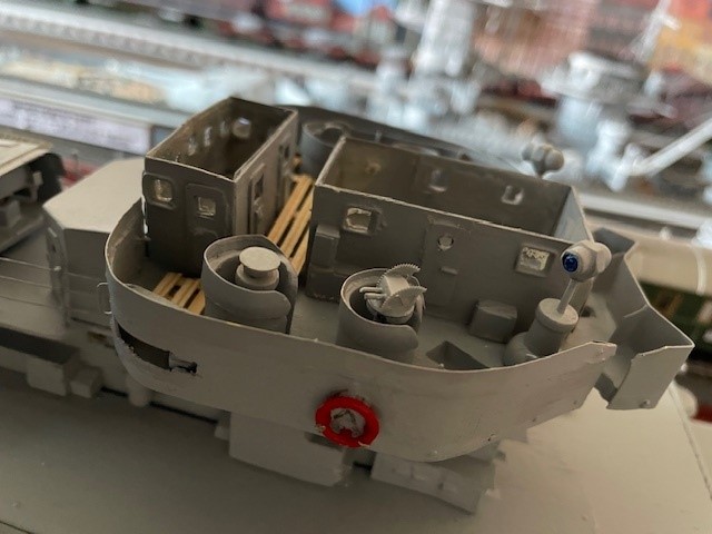

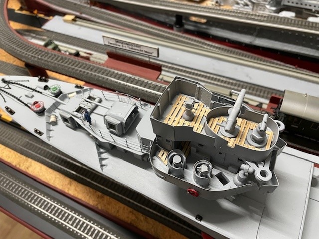

Mittwoch, 26. März 2025, 09:37
besten Dank Ingo, möge die Kreativität niemals nachlassen...
In diesem Sinne ging es weiter mit der Plattform über dem Steuerhaus.
Neben den altbekannten Materialien und zweckentfremdeten Utensilien fanden dieses Mal
zusätzlich noch ein Federring und ein ausgedienter Schmiernippel ihre Verwendung.
Alles in allem kamen wieder 59 Einzelteile neu an Bord, so dass die Gesamtstückzahl
auf 1286 Teile angewachsen ist.
Jetzt kommt wieder Farbe ins Spiel...
Weiter geht es demnächst mit dem Bau der Lattenroste für
den Fußboden dieser Plattform.
Bis dahin... :wink:

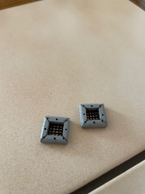

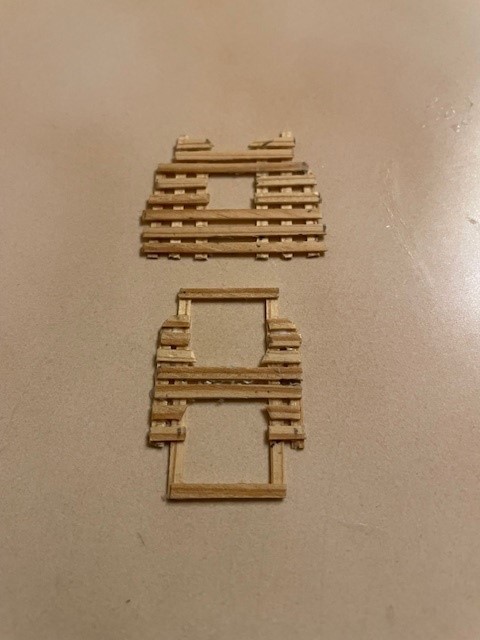

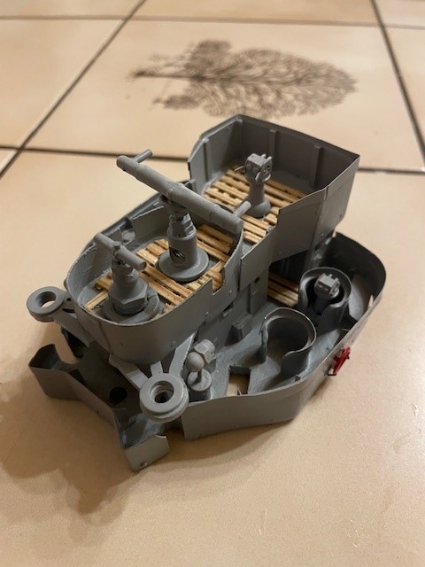

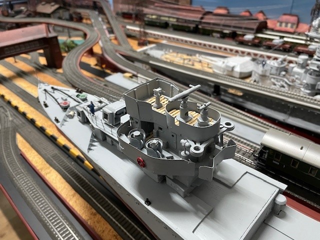

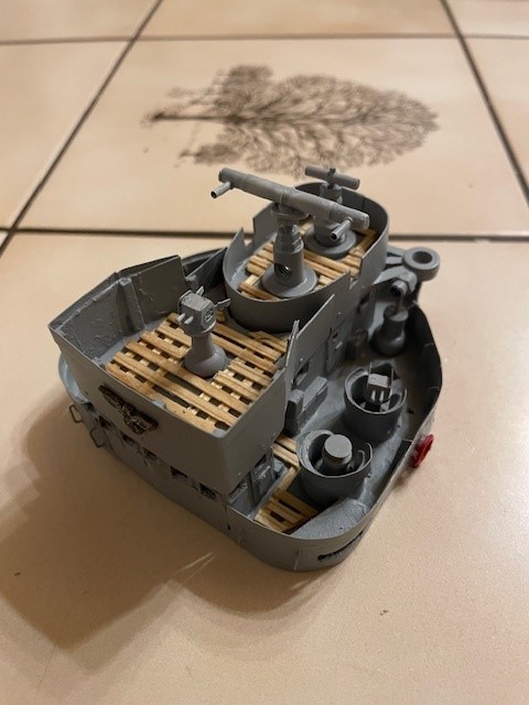

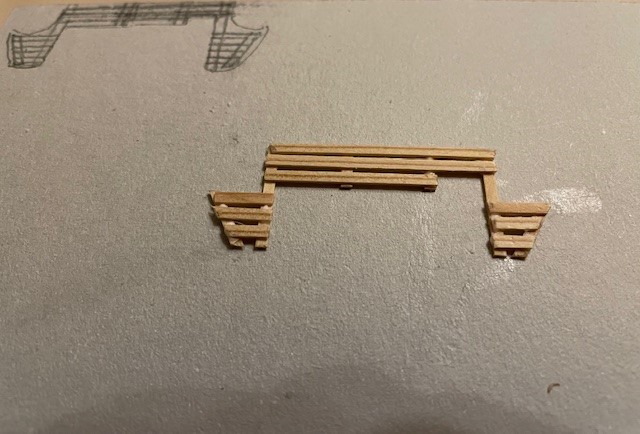

233
Donnerstag, 27. März 2025, 09:33
kleine Baufortschritte ermöglichen zügige Berichterstattung.
Hier nun die bereits angekündigten Lattenroste.
234
Donnerstag, 27. März 2025, 14:40
Geht ja flott von der Hand, schön zu sehen, wie es wächst.
Diese kleinen Lattenroste, in Ingos Vertretung nenne ich sie Grätings, sind tatsächlich für Geschäftemacher Grund genug, für die 1936er-Zerstörer (Stahldeck wie hier) ein Holzdeck auf den Markt zu bringen. Und damit es dann nicht allzu mickrig aussieht, hat man gleich zwei in die Packung getan, damit erreicht das dann immerhin das Format einer Briefmarke. Sorry für die Abschweifung, es hat mich damals ziemlich geärgert..
235
Donnerstag, 27. März 2025, 14:45
Man sieht mich wohlwollend Nicken :)
236
Donnerstag, 27. März 2025, 15:46
Hallo Ihr Beiden,
ja klar, Grätings sind mir schon ein Begriff.
Habe ich sie doch schon in Größenordnung auf meinen historischen Holzschiffmodellen eingebaut.
Allerdings dachte ich immer, das sind durchbrochene Abdeckungen von Lukenöffnungen zur
besseren Durchlüftung der darunter liegenden Decks.
Hier sind es doch "nur" Fußbodenbeläge zur Drainage und Rutschfestigkeitserhöhung ähnlich
den Bodenbrettern in den Beibooten.
Dachte ich bisher jedenfalls immer - wieder was dazu gelernt.

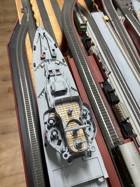

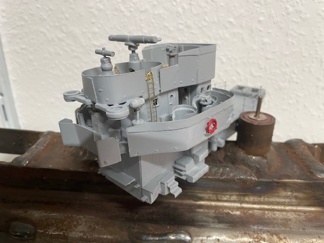

237
Freitag, 28. März 2025, 09:26
Ein paar Bilder zum Wochenende machen das Forum schöner, dachte ich mir...
Dabei erst habe ich gemerkt, dass ich noch die Aufstiegsleitern zur oberen Plattform vergessen habe.
Also in der Ätzteilrestekiste gekramt, passende Leitern gefunden und angebaut.
Am Wochenende bleibt das Museumsschiff geschlossen.
Die Administration muss sich um andere Dinge kümmern.
Darum kann es nur von außen besichtigt werden.
238
Freitag, 28. März 2025, 10:19
Nachtrag:
letzte Beiträge: + 42 Einzelteile = 1328 Gesamtstückzahl

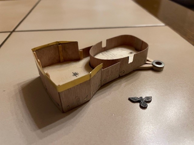

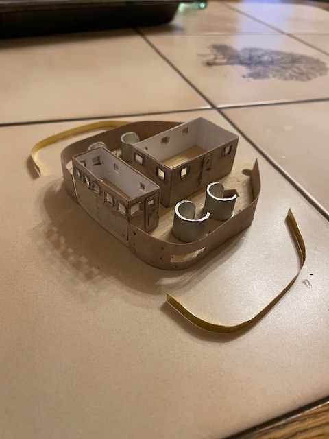

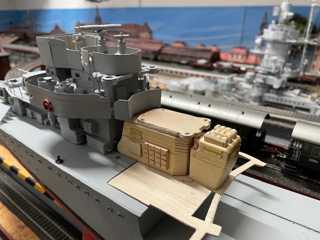

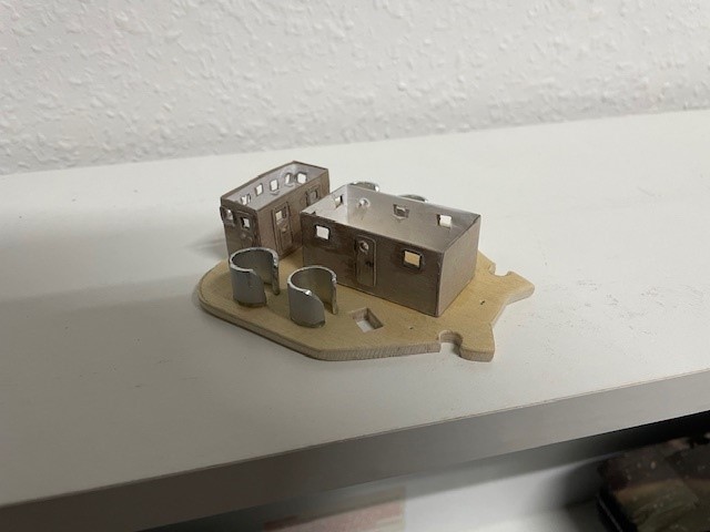

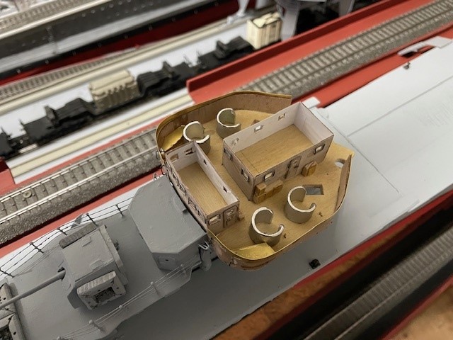

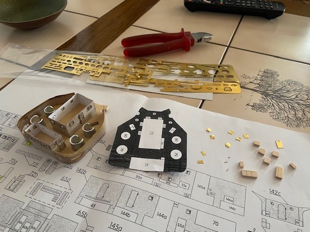

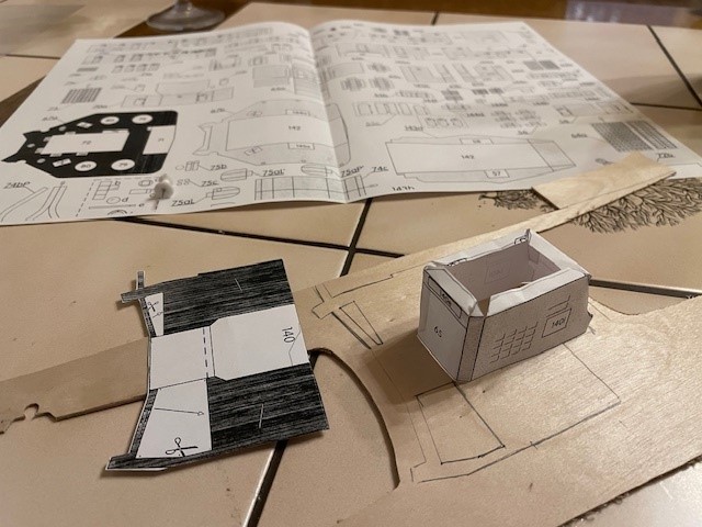

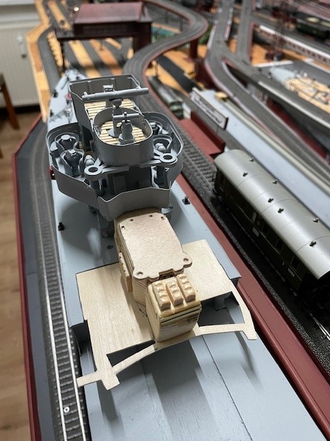

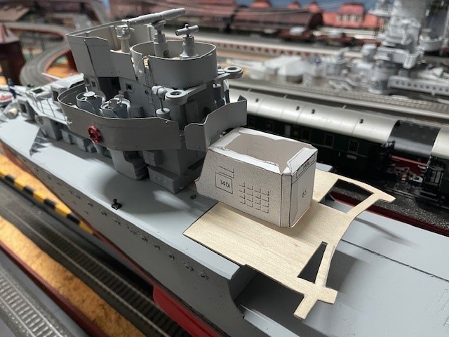

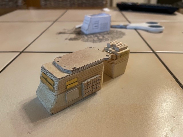

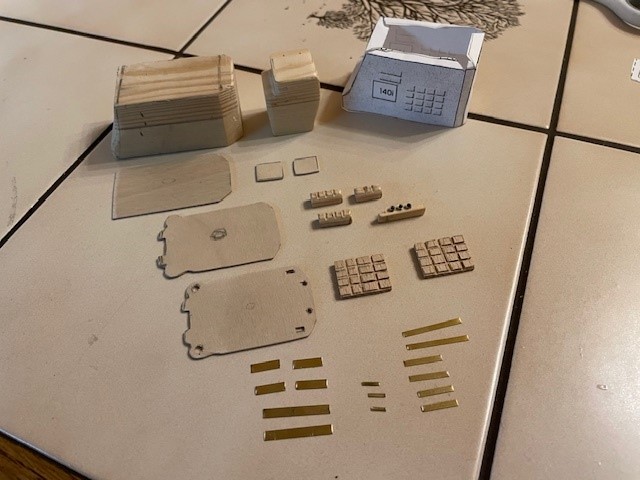

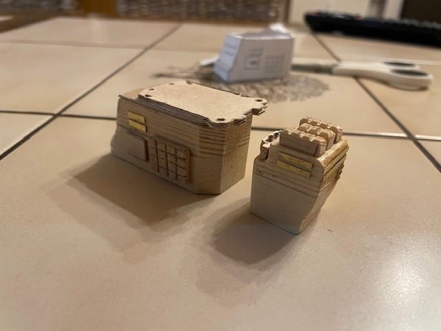

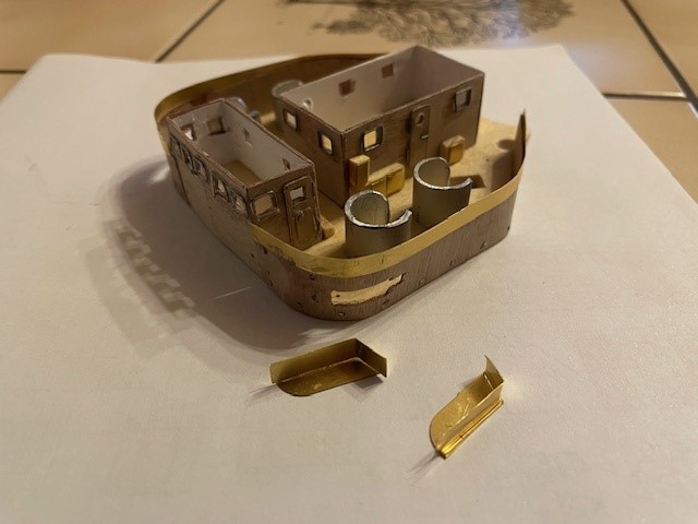

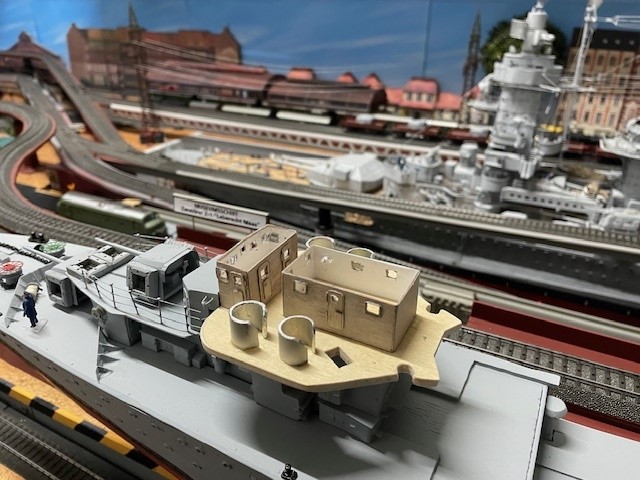

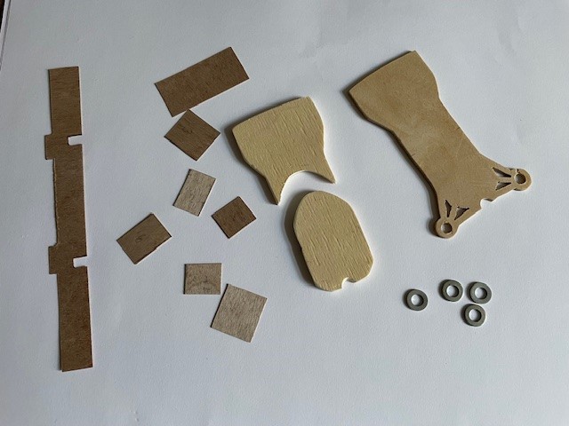

Mittwoch, 2. April 2025, 10:19

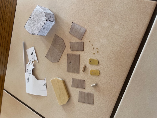

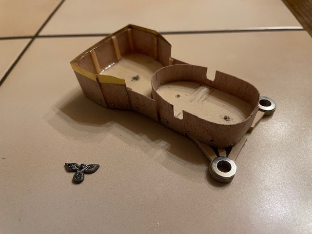

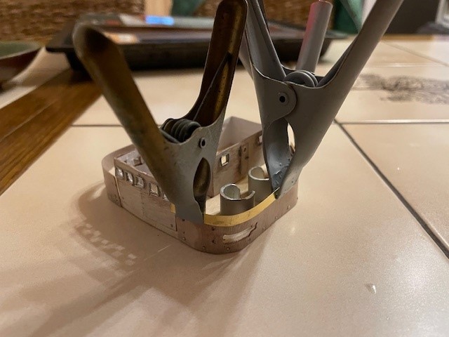

hier geht es wieder ein bisschen weiter mit dem Unterbau des vorderen Schornsteins.
Die Plattform wurde aus 2 mm Flugzeugsperrholz ausgeschnitten und wird später noch
mit Holzplanken belegt.
Der eigentliche Unterbau sollte wieder analog der Hauptgeschütze gefertigt werden...
Auf Grund der Geometrie und Festigkeit habe ich mich jedoch für die Massivbauweise
entschieden, zumal in diesen Bauteilen auch keine Fensteröffnungen enthalten sind.
Dazu wurden die Korpusse nach der "Lokomofeilitzsch-Methode" aus dem vollen Holz
gesägt und gefeilt.
Anzahl der verbauten Einzelteile beläuft sich dieses Mal auf 32 Stück.
Gesamtstand damit: 1360 Teile

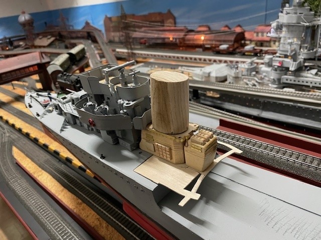

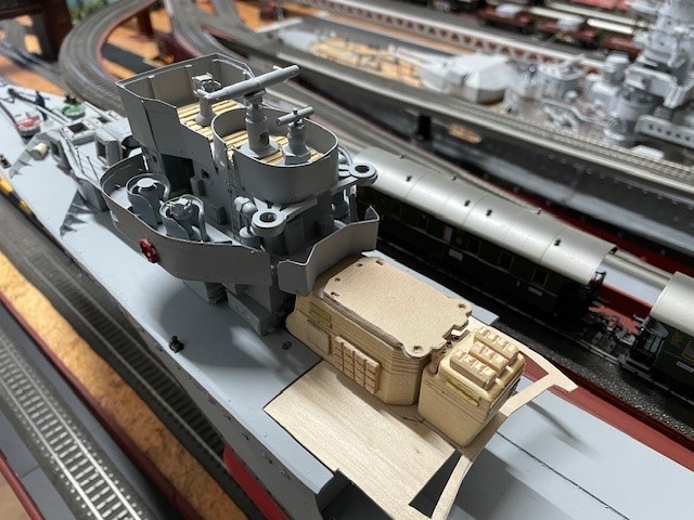

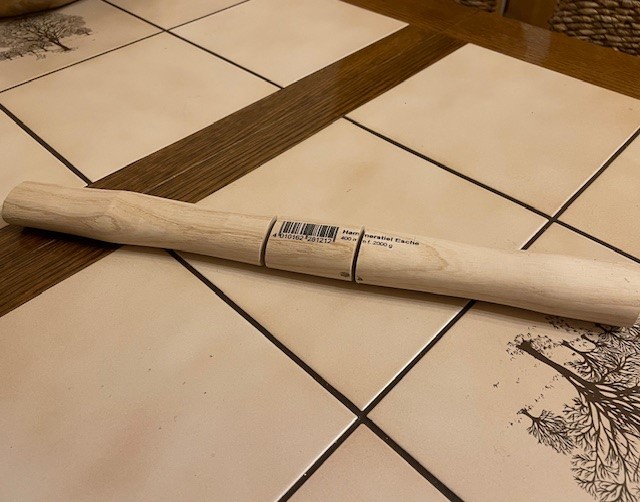

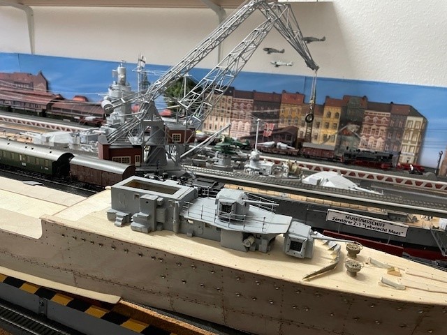

240
Donnerstag, 3. April 2025, 12:33
weiter geht es mit dem vorderen Schornstein.
Da wiederum aus dem vollen Holz gearbeitet werden soll,
bot sich die Nutzung eines Hammerstieles an.
Wer immer auch seine Etikettierung genau in der Mitte des Stieles
aufgedruckt hat, könnte ja zukünftig dran denken, dass so ein
Hammerstiel eventuell mal zweckentfremdet genutzt werden kann. ;)
Neben dem unteren Teil des Schornsteines wurde noch eine Ätzteilschiene
als Umrahmung der Schornsteinfundamentes angebracht.
Ob Original oder nicht, so gefällt mir das Ganze einfach besser.
