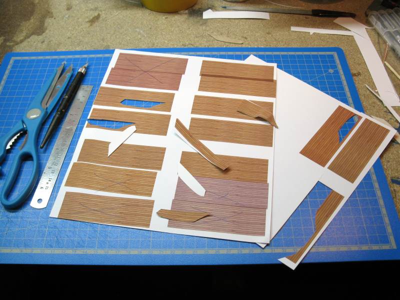

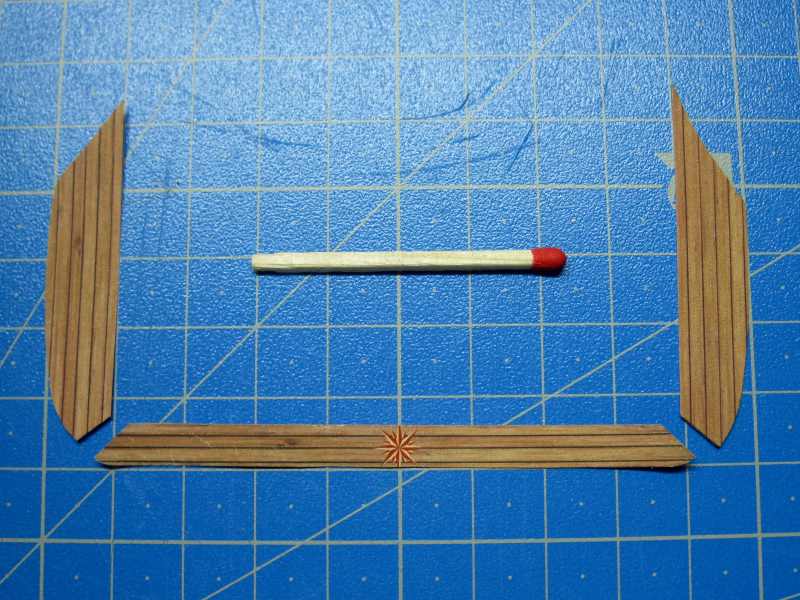

So zwischendurch wollte ich mal schnell die Beplankung des unteren Balkons machen. Nach dem gleichen Prinzip wie bei den darüberliegenden, ausdrucken, zuschneiden mit Klarlack draufpappen und Klarlack drüber.
Tja, was soll ich sagen, mal wieder Pustekuchen :whistling: Als ich die Planken ausgedruckt hatte, musste ich feststellen, dass die Farbe überhaupt nicht mit den anderen übereinstimmt. Was war passiert? Ganz einfach, in einem Anfall von Knausrigkeit hatte ich mir für meinen Drucker eine Billig-Druckpatrone von einem anderen Hersteller gekauft. Die Planken der Balkone darüber sind noch mit einer Originalpatrone gedruckt und schon hatte ich den Salat. Die nächsten ca. 2 Stunden habe ich dann mit viel Versuchen verbracht, um die Farbe der Ausdrucke wieder an die Originalfarbe anzugleichen.
Das Schlimmste war, dass auch das Druckbild gröber ist. Das fällt bei den Planken selbst zwar nur mit der Lupe auf aber die Windrose für den Heckbalkon sah grausam aus. Hier hatte ich aber zum Glück noch einen "Originaltintenausdruck" auf Lager. Nachdem ich den Farbton einigermaßen hinbekommen hatte, konnte es routinemäßig mit ausschnibbeln und einpassen weitergehen, bis alle Planken ringsum passten.
Das Ergebnis nach über drei Stunden: Drei bedruckte Papierschnipsel :pinch:
In der Zeit hätte ich die Balkone schon fast mit richtigem Holz beplanken können :bang: aber was soll´s ich hab´s nun mal so angefangen, jetzt musste ich es auch durchziehen. Wenigsten bei einer Sache habe ich dazugelernt :idee: . Diesmal hab ich die Papierteile nämlich auf schwach klebendes Klebeband geklebt und den Ausdruck mit Klarack aus der Sprühdose fixiert, damit mir nicht noch einmal so etwas passiert wie hier (zweites Bild).
...Und sehet es hat funktioniert :D
Diesmal konnte ich die Planken problemlos und sauber aufkleben. Nach der ersten Klarlackschicht ist zwar der Farbunterschied zwischen Heck- und Seitenbalkonen erkennbar aber mit bloßem Auge ist das fast nicht zu sehen.
Und eines steht fest: Ab jetzt nur noch Originalpatronen :motz:

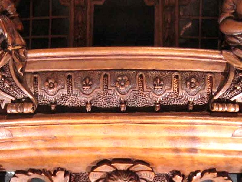

Nachdem nun das Geländer ringsum soweit gebogen, gerichtet, geschliffen, gelöchelt und teilweise angemalt ist, kann nun bald die Montage erfolgen. Eine Sache muss ich vorher jedoch noch hinbekommen und zwar das hier:
Okay, ich könnte es wieder modellieren aber in diesem Fall hab ich echt Bedenken ob ich das so hinbekomme wie ich es mir vorstelle, weil: mal wieder extrem winzig. Also mache ich es aus dem Naheliegendsten - aus Papier :huh: .

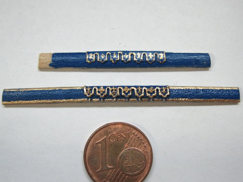

Das hat schon mal den Vorteil, dass es gleichmässig dick ist. Bei Papier mit 220gr./m² knapp 3 Zehntel Millimeter.
Aber erst mal mache ich ein Probeteil um zu schauen ob das alles auch so klappt. Also die Form erst mal aufzeichnen und ausschneiden.
Ich hab das jetzt nicht superakkurat gemacht, es geht nur mal darum, einen Eindruck zu bekommen, wie es wird.
Als nächstes auf ein Reststück der Reling geklebt und mit dünnflüssigem Sekundenkleber getränkt, damit alles hart wird.
Dann noch ein bisschen provisorisch angepinselt und aufs Schiff gestellt.
Ich glaube als Grundlage geht das ganz gut, das richtige Teil werde ich natürlich gründlicher und sorgfältiger ausarbeiten.

2 412
Sonntag, 6. Dezember 2015, 23:00
Hallo Matthias!
Für ein probestück ist das schon sehr gut ich denke du bekommst das auch wieder hin. :respekt:
mfg Christian
2 413
Montag, 7. Dezember 2015, 09:29
Das sehe ich ähnlich. Und da Dein "Probestück" bereits überzeugt, könntest Du im gegenteiligen Fall auch dieses ohne Gewissensbisse verarbeiten. :ok:
Chris

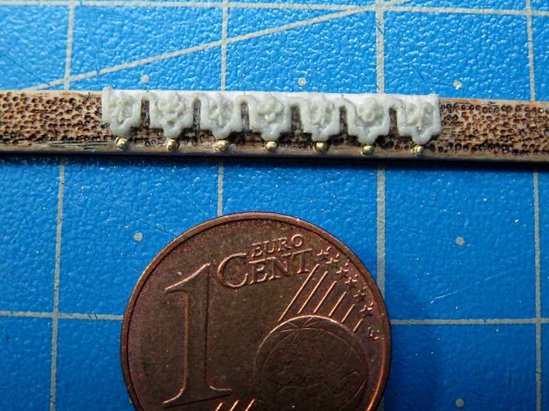

So einiges! Hab daran die ganze Zeit gearbeitet, jetzt kann ich auch endlich mal wieder was vorweisen. Aber erst noch mal ganz von vorne:

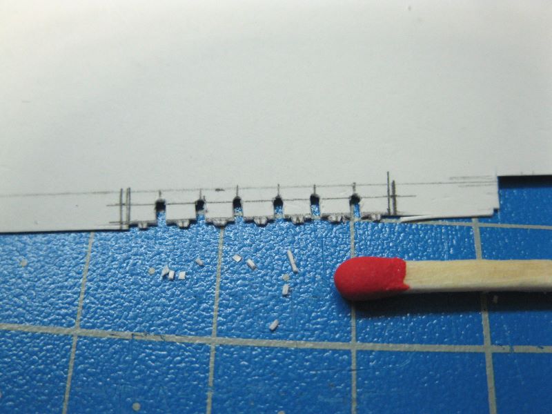

Das entgültige Teil begann, genau wie das Probestück, wieder mit einem Fetzen Papier auf den zunächst mal die Maße aufgezeichnet wurden. Dann begann ich diesmal mit den Rundungen, die ich mit einer zurechtgeschliffenen Kanüle herausgestochen habe.
Dann mit dem Skalpell die Schlitze
Und zum Schluss noch unten die "Ausbeulungen"
Und dann ging es auch schon los - ich konnte mich nicht beherrschen - und so kam mal wieder Magic Sculp zum Einsatz.
Diesmal für die Umrandungen, die ich sonst nicht anders hinbekommen hätte :nixweis: ...und wenn wir schon mal dabei sind, machen wir doch gleich ein paar Blümchen und französische Lilien :whistling:
Rechts daneben, nur mal so zum Vergleich, die kleinste Lilie, die ich bisher gemacht hatte :cracy:

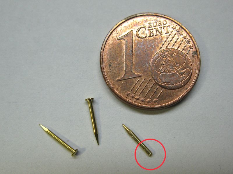

Zum Schluss mussten unten noch so "Bommel" dran. Die wollte ich aber, aus Stabilitätsgründen, nicht aus MS machen. Hier war Messing angesagt, genauer gesagt 0,7 mm dicker Messingdraht aus Nägelchen, deren Köpfe ich abgeknipst und dann verrundet hatte.
Einfach ein 0,7er Loch ins Geländer, Nagel reingesteckt, von hinten beigeschliffen...
...und das sieben mal:

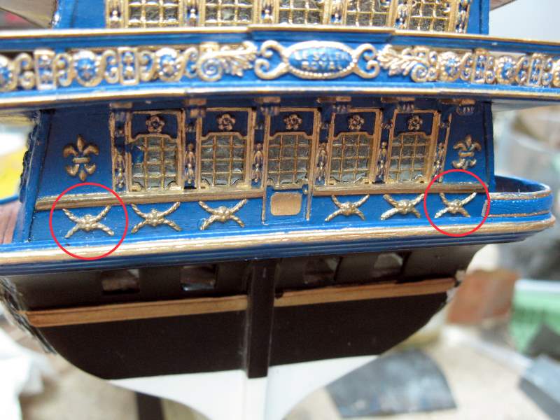

Und damit im Prinzip fertsch - nur mal noch am Schiff angucken:
Na passt doch, dann mal Farbe drauf.

Das ist mittlerweile auch erledigt und sieht jetzt so aus:
Darüber, zum Vergleich nochmal das Probestück. Der Unterschied ist marginal aber vorhanden :) . Bevor es ans Ankleben ging musste aber noch ein bisschen mehr Bling Bling an´s Schiff, in Form von zwei zusätzlichen "Schnörkeldingern" (mehr Bling Bling geht immer).

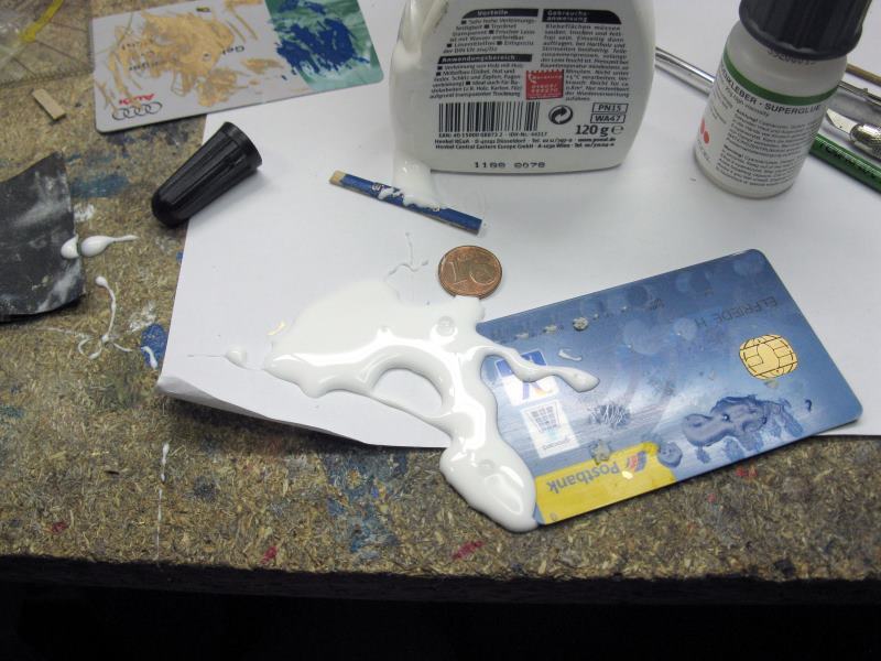

Ist euch sowas schon mal passiert, die Leimflasche platzt und eine Flutwelle von Weißleim ergießt sich - natürlich genau über euer Werkstück? :bang: :bang: :bang: Also um das mal näher zu beschreiben: Kennt ihr die Szene aus dem Film "2012" in der sich eine gigantische Flutwelle durch den Himalaya wälzt? Genau so könnt ihr euch das vorstellen, nur in weiß und dickflüssig :motz: Hier ein Bild, nachdem die Fluten größtenteil wieder abgelaufen waren ;)
Zum Glück bin ich gleich geistesgegenwärtig in die Küche gerannt und hab mein armes Teil (also ich meine jetzt das Bauteil :du: ) unter einen kräftigen warmen Wasserstrahl gehalten und da Weißleim ja wasserlöslich ist, konnte ich es retten :whistling:. Und nur diesem Umstand ist es zu verdanken, dass ich jetzt Bilder zeigen kann vom - inzwischen eingeklebten - Bauteil.
So und jetzt nehm ich mir meinen Herzinfarkt, gute Nacht.

2 419
Dienstag, 15. Dezember 2015, 22:05
Hallo Matthias!
tolle Arbeit da hast du noch mal Glück gehabt du Leimprinz.
das Heck sieht fantastisch aus.

2 421
Mittwoch, 16. Dezember 2015, 10:04
Geschieht Dir im Grunde ganz recht: Wer (vermutlich) älteren Damen die Handtasche mit EC-Karte entwendet, nur um sein aufwändiges und teures Hobby zu finanzieren...(Oder WER -zum Geier- ist sonst bitteschön Elfriede H.?? Pfui! Sowas macht man einfach nicht... ) :hey: :cursing: :!! ;) :pfeif:
Nein, Scherz beiseite: Ein Glück kontest Du alles wieder säubern. Das Heck ist übrigens echt der Hammer, Hoheit! :thumbsup: :respekt:

2 422
Mittwoch, 16. Dezember 2015, 15:30
Uuupps :rot: ist mir in der Hektik gar nicht aufgefallen dass man das sieht :pinch: , so viel zum Thema Datenschutz :bang:
Die Dame ist übrigens meine Mutter.....nein nicht das ihr jetzt glaubt ich hätte meiner Mama ihre EC-Karte geklaut :roll: , ist nur ´ne alte ungültige. Werde es trotzdem unleserlich machen.

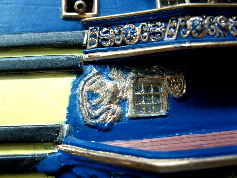

Eigentlich wäre ja jetzt das Geländer des Backbordbalkons an der Reihe aber zuvor muss ich noch eine meiner "Anfangssünden" ausbügeln. Und zwar geht es um ein Relief an der Bordwand, das eigentlich einen Helm und eine Flagge darstellen soll. Meine Ausführung vor über 3 Jahren (damals noch mit Holzmodelliermasse) war...naja...sagen wir mal...etwas unsauber :whistling:
Deshalb hab ich`s noch mal runtergekratzt und mit Magic Sculp neu gemacht. Mal abgesehen von der Farbe, weiß ich jetzt nicht ob man den Unterschied so auf den ersten Blick erkennen kann aber ich denke ein bisschen besser ist es schon so ;).
Jetzt hab ich nur ein Problem: Eigentlich wollte ich das Relief auf der Steuerbordseite so lassen wie es ist, weil es einigermaßen erkennbar war.
Wenn ich das jetzt jedoch mit dem neuen Relief vergleiche, werd ich das wohl auch noch mal neu machen müssen :roll:. Aber erst mal wird das auf Backbord fertiggemacht und bemalt und dann kommt dort zuerst noch das Geländer dran :).

Dienstag, 22. Dezember 2015, 20:55
Guten Abend Matthias,
wie gehabt, das Gute ist der Feind des Besseren. Das noch mal dort anzugehen verdient,
:respekt:
Halte mir mit Christian die nächste Zeit hier die Fahne hoch für die Soleil Royal. Das Schiff, wie ihr, habt es verdient.
Beste Grüße
2 427
Dienstag, 22. Dezember 2015, 20:58
Hi Namensvetter,
der unbehandelte Rohling sieht perfekt aus. Auf jeden Fall eine Verbesserung.
Vielleicht ist es notwendig die Form um den Anteil Farbe, welche im Finish drauf kommt, tiefer zu gravieren bzw. mehr auszuarbeiten um im Endeffekt die Konturen zu sehen.
trinkt aus Piraten joho
Gruß Matthias

2 428
Mittwoch, 23. Dezember 2015, 06:53
Hallo Matthias!
Das sieht um Welten besser aus und die 2 Seite schreit jetzt regelrecht um nacharbeit.
mfg Christian
PS:wieder ein beweis was mit MS machbar ist wenn man die Hände dafür hat ;)
