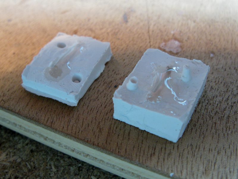

So, die Formhälften ließen sich problemlos trennen. Das sieht jetzt so aus:
Dann kanns ja ans Gießen gehen. Für diejenigen, die die "Waffeleisen"-Methode noch nicht kennen, hier nochmal kurz erklärt:
Die Formhälften mit Resin füllen. Ich arbeite das Harz mit einem Zahnstocher immer in alle Ecken und Winkel ein und versuche alle Luftblasen herauszubekommen. Die Luftblasen, die auf der Oberfläche schwimmen, ziehe ich einfach zur Seite aus der Gussform raus. Das Harz sollte über die Form quellen.
Wenn das Resin leicht angeliert ist, die Formhälften einfach beherzt zusammendrücken, damit das überschüssige Harz an der Rändern der Form herausquillt. Unbedingt darauf achten, dass die Formhälften nicht zueinander versetzt oder verdreht sind.
Das wars auch schon. Nach dem Aushärten das Gießteil entformen. Wenn die Form, so wie in meinem Fall, Hinterschneidungen hat, das Silikon beim Entformen vorsichtig etwas auseinanderbiegen.

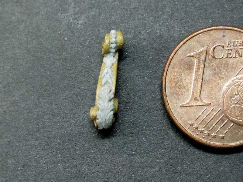

Es hat :D :
Sieht man jetzt zwar nicht so gut, da mein Resin weiß ist aber der Gießling ist fast perfekt geworden. Die Gussnaht verläuft genau wie ich es mir vorgestellt habe und kann spurlos entfernt werden. Die Ornamente sehen einwandfrei aus. Zwei klitzekleine Bläschen in zwei Krullen muss ich ausbessern, das wars.
Sobald ich das gemacht habe, pinsel ich das Teil mal blau an, dann kann man es auf den Fotos besser erkennen. Das nächste Teil ist auch schon gegossen.

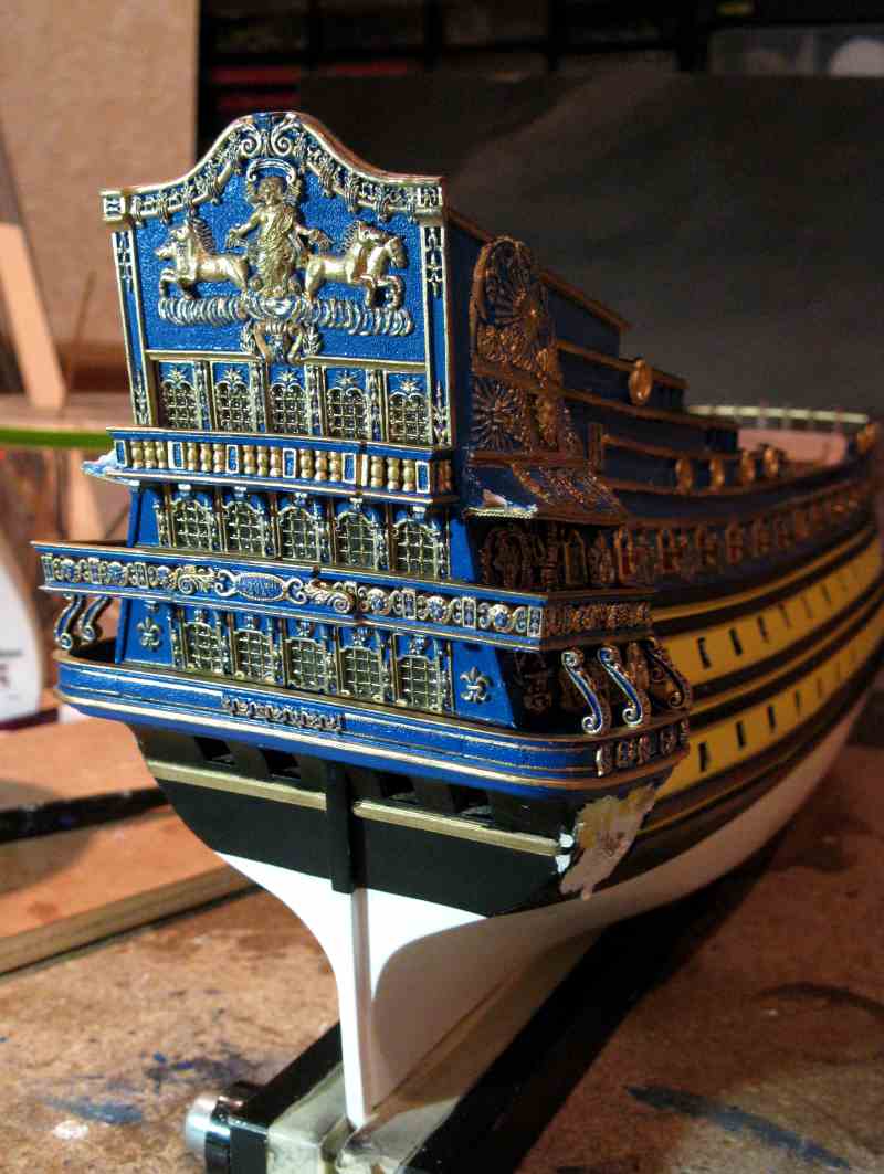

Und so sieht die Stütze dann bemalt und am Schiff aus. Bissl schwer zu erkennen zwischen dem ganzen Bling Bling.

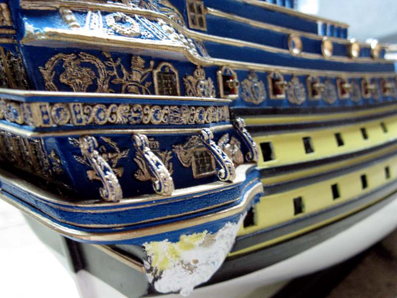

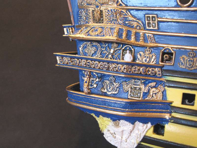

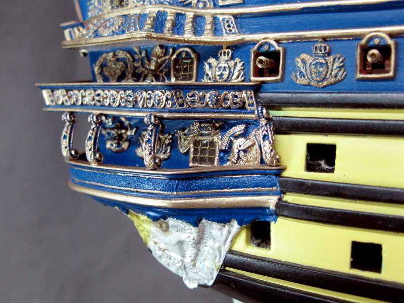

Gestern und heute hab ich nun endlich die unteren Balkonstützen auf der Steuerbordseite fertigstellen können. Gestern die restlichen Stützen gegossen und nachbearbeitet, heute bemalt und angebracht. Die vorderste Stütze bekam zudem ein Füllholz (leider ist es bei meiner Knipse reiner Zufall, ob ein Bild scharf wird oder nicht :will: )...
...da sie zur Bordwand abschließen soll.
Und so sehen die Stützen dann an ihrem Platz aus: (leider ist es bei meiner Knipse reiner Zufall, ob ein Bild scharf wird oder nicht :will: )
Was jetzt kommt, wisst ihr ja bereits, das gleiche auf der Backbordseite. Das kann jetzt ein Weilchen dauern. Macht´s gut bis dahin :wink:

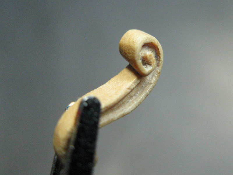

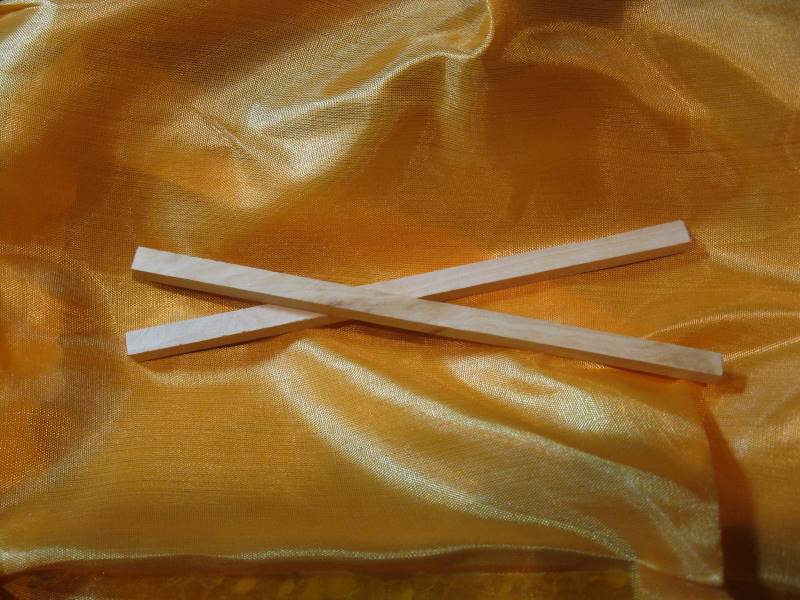

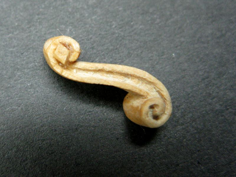

Kurzes Update! Nur ein kleiner Zwischenbericht über meine Erfahrungen mit Buchsbaumholz zum Schnitzen.
Wie bereits erwähnt überlies mir ja Johann freundlicherweise ein wenig Buchsbaumholz damit ich damit üben kann. Mein erster Einduck: Buchsbaumholz ist härter als Birne und ist, was den Kraftaufwand betrifft, etwas schwerer zu schnitzen. Gleichzeitig ist es jedoch auch viel feinfaseriger und das Schnitzwerkzeug lässt sich kontrollierter führen und das Ergebnis wird auch feiner. Aber am besten, ich lasse Bilder sprechen:
Begonnen habe ich, genau wie beim Modellieren, mit der groben Form.
Wenn beim weiteren Bearbeiten mal was ausbricht ist es auch nicht schlimm.
Einfach das Teil wieder an seinen Platz bringen, ein Tröpfchen dünnflüssigen Sekundenkleber drüber...
...ein bisschen nachbearbeiten, war was ?
Das kann man auch bei größeren Fehlern machen. Einfach auf die entsprechende Stelle ein Stückchen Holz kleben...
...ein halbes Stündchen warten und dann einfach weiterbearbeiten - mit bloßem Auge ist später nichts mehr zu erkennen.
So hab ich das Teil dann weiterbearbeitet. Wieso ich dabei an Geigen denken musste...
...keine Ahnung :nixweis:
Hier nun die fertige Backbordbalkonstütze, diesmal komplett geschnitzt. Die Verzierungen werde ich dann wieder mit Magic Sculp machen, sind bei der Winzigkeit einfach nicht durch schnitzen darzustellen.
So, das waren meine ersten Eindrücke vom Schnitzen mit Buchsbaumholz. Für mich so eine Art Magic Sculp unter den Hölzern ;). Die Ergebnisse wecken in mir die Lust, später vielleicht mal was kleines, verziertes in Blankholzbauweise zu machen. Vielleicht eine Statenjacht oder so, mal sehen.

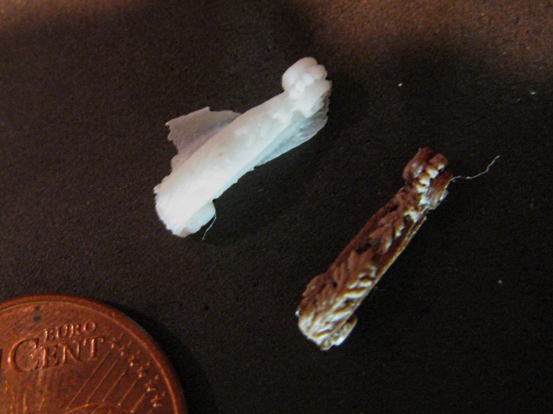

Erst später ist mir aufgefallen, dass ich etwas behauptet hatte ohne es vorher auszuprobieren. Also hab ich mir den kleinsten und feinsten Diamantschleifer geschnappt, den ich hatte und das nachgeholt.
Und was soll ich sagen? Nix Teil und Finger durch - geht doch. Nur mal ca. 5 Minuten ein bisschen auf einem Stück Buchsbaumholz herumgeschliffen und dabei kam das hier raus:
Nur etwas mit Stahlwolle nachbehandelt sonst nix. Wäre jetzt zwar etwas zu grob gewesen für die Balkonstütze aber, wie gesagt, nur mal schnell Minuten was hingeschnuddelt. Mit besserem Werkzeug und viiieel mehr Übung bekommt man das bestimmt auch wesentlich besser hin.
Fazit: Auch bei so einem winzigen Maßstab könnte man durchaus mit ausrangierten Minifräsern vom Dentalmann so was machen. Bei Gelegenheit werde ich das Thema mal weiter verfolgen.

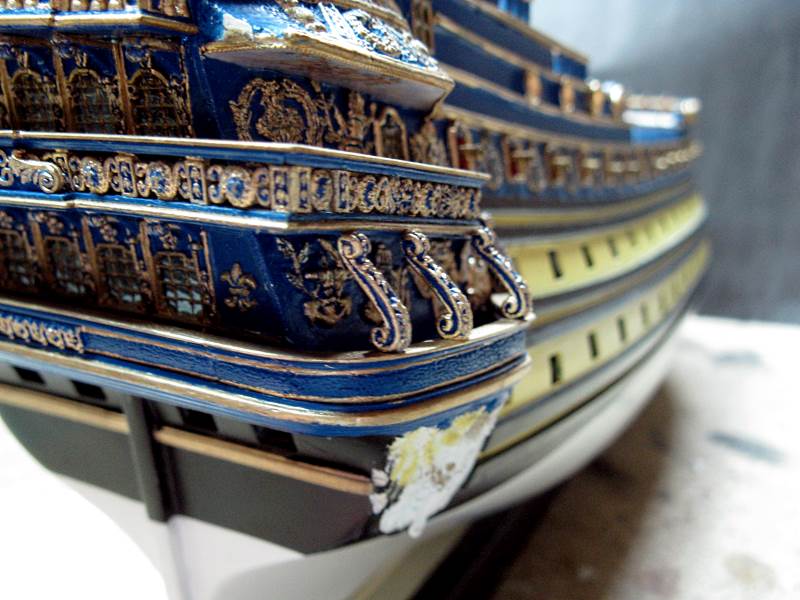

So, die Backbordbalkonstütze ist auch fertig.
Ich finde, auch wenn das mit bloßem Auge nicht zu erkennen ist, sie ist ein Tick besser geworden wie die auf Steuerbord. Jetzt kommt wieder das Übliche. Silikonform machen und abgießen.

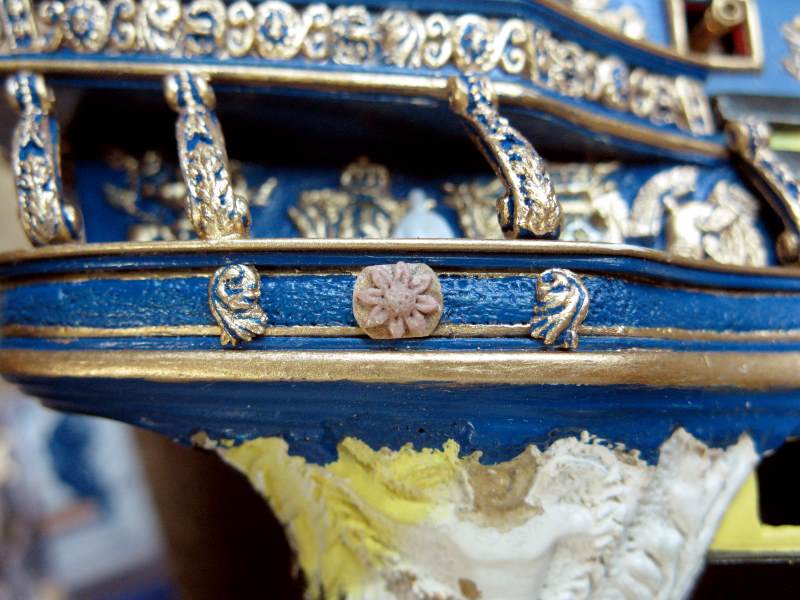

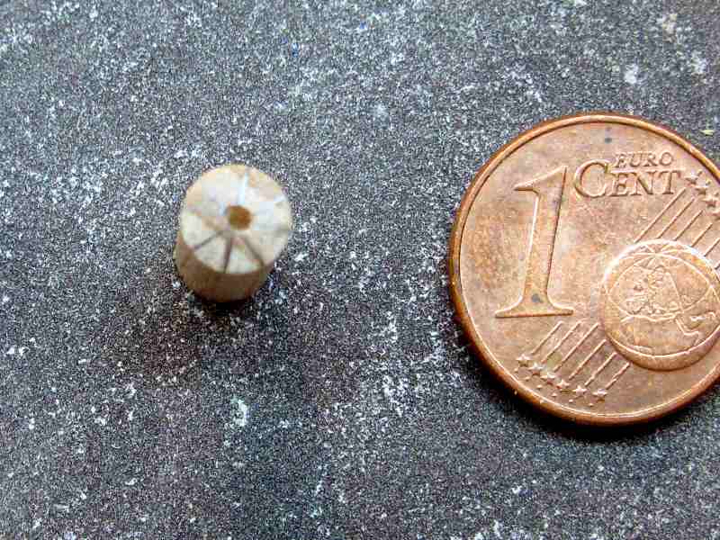

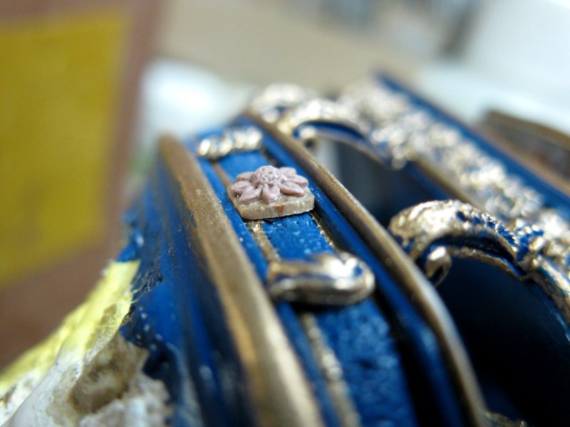

In der Zwischenzeit hab ich mit den Verzierungen des Balkongeländers angefangen. Dazu habe ich ein ca. 1,5 cm langes 5 mm dickes Rundholz genommen, ein bisschen reingebohrt und angezeichnet...
...und dann eine, für meine Verhältnisse vegleichsweise riesige, Blume von 4 mm Durchmesser draufmodelliert.
Entsprechend gekürzt kommt die dann da hin:
Die Wölbung des Geländers habe ich auf der Rückseite reingeschliffen.

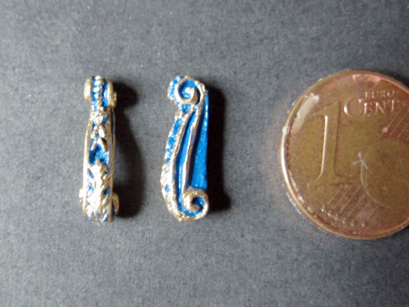

Dann habe ich mir die Mühe gemacht, mal eine Form aus Knetsilikon und eine Form aus Gießsilikon damit herzustellen, damit man mal den direkten Vergleich sehen kann.
Und hier das heutige Rätsel: Welches Teil ist das Originalteil, welches der Abguss aus der Fließsilikonform und welches der Abguss aus der Knetsilikonform?
Inzwischen sind auch die ersten beiden Blumen bemalt und festgeleimt. Die Krullen sind die gleichen wie die im Geländer obendrüber nur auf einer Seite flachgeschliffen.

2 483
Mittwoch, 3. Februar 2016, 06:47
Ja es gefällt klein aber fein :respekt:
Mfg Christian
2 484
Mittwoch, 3. Februar 2016, 16:03
Das wird ein Schmuckstück :thumbup:
Antwort auf Deine Frage: ich vermute mal
links - Gießsilikon, mitte - Knete, rechts - ORIGINAL
Steffen
Beiträge: 2 403
Realname: Matthias
2 485
Mittwoch, 3. Februar 2016, 18:21
Noch irgendjemand der einen Tipp abgeben möchte?
Soleil Royal Holzmodell 1:140
2 486
Mittwoch, 3. Februar 2016, 18:50
Rechts Knetsilikon. Mehr wage ich nicht zu sagen. Schmidt
Beiträge: 2 403
Realname: Matthias
2 487
Mittwoch, 3. Februar 2016, 20:34
Also hier die Auflösung:
Steffen hat mit links recht: Gießsilikon
Schmidt hat mit rechts recht: Knetsilikon
Also bleibt nur noch das Original, das in der Mitte liegt.
Warum ich das ganze gemacht habe? Nur um einmal zu zeigen, dass es zwischen Gussformen aus Gießsilikon und welchen aus Knetsilikon doch deutliche Unterschiede gibt, was die Qualität der späteren Resinteile betrifft. Während das Original und das Gussteil aus der Gießsilikonform praktisch nicht zu unterscheiden sind, fällt das Teil aus der Knetsilikonform qualitativ doch sichtbar ab. Gerade bei solch filigranen Teilen wie ich sie teilweise gieße macht das etwas aus. Dafür hat Knetsilikon wiederum den Vorteil, dass man Dinge abformen kann, die mit Gießsilikon nur schwer zu realisieren sind, wie ich es z.B. mal Probeweise mit meinem Achterspiegel gemacht habe. Zudem vernetzt das Knetsilikon viel schneller und man kann wesentlich früher mit der Herstellung der Gussteile beginnen.

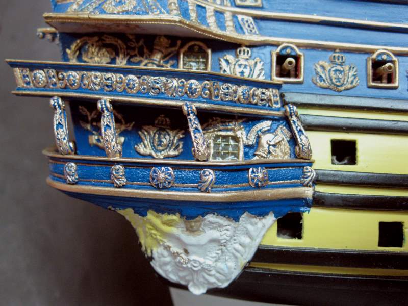

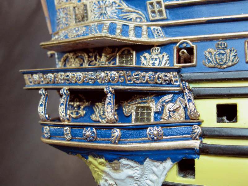

Ein bisschen bin ich weitergekommen übers Wochenende. Das Geländer des Steuerbordbalkons hat mir noch nicht gefallen, deshalb hab ich ein wenig geschummelt (mal wieder :whistling: ). Gemäß meinem (inzwischen allseits bekannten) Motto "Mehr bling bling geht immer habe ich eine Blume mehr am vorderen Teil des Geländers angeklebt. Ich finde, so sind die Abstände nicht ganz so unterschiedlich und wirken harmonischer.
Auf der Backbordseite sind inzwischen drei Balkonstützen fertig eingeklebt. Die vordere Stütze muss noch etwas angepasst werrden, bevor sie entgültig eingebaut wird.
Dann noch die Verzierungen auf dieser Seite anbringen, danach kann ich mit den hinteren vier Stützen anfangen. Diese werden alle Einzelanfertigungen, da jede Figur anders aussieht.
