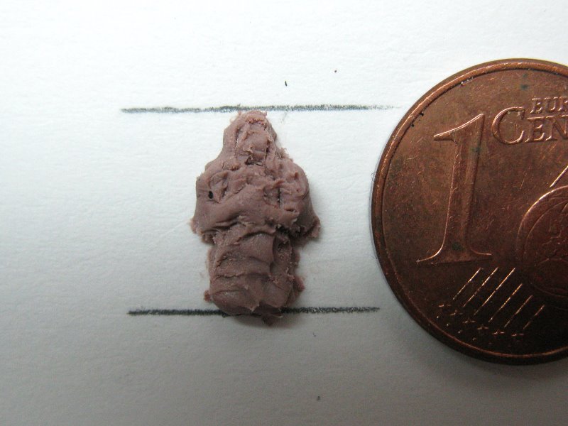

Apropos Fummelkram, heute hatte ich überhaupt keine Lust darauf irgendwelche Balkonstützen oder Verzierungsteile in Serie herzustellen, heute wollte ich mal wieder was künstlerisches machen. Also hab ich einfach mal mit der ersten der vier Balkonstützen am Heck angefangen. Ich mach sie einfach von links nach rechts also als erstes diesen Kapuzenkuttentypen. Wird mal wieder ziemlich winzig aber immerhin ein wenig größer wie der Apollo auf dem heckspiegel, müsste also machbar sein.
Vorgehensweise wie immer, als erstes ganz grob die Umrisse:
Danach die Proportionen weiter ausgearbeitet, alles noch mit dem, auf dem Foto sichtbaren, recht groben, Spateldingsbumms:
Und dann, mit meinen üblichen vier Modellierwerkzeugen, immer weiter ausgearbeitet. Nach ca. 2 Stunden rumgepätschel sa er dann so aus:
Jetzt darf er erst mal aushärten, dann wird er noch ein bissel nachgearbeitet und dann mach ich die Rückseite.

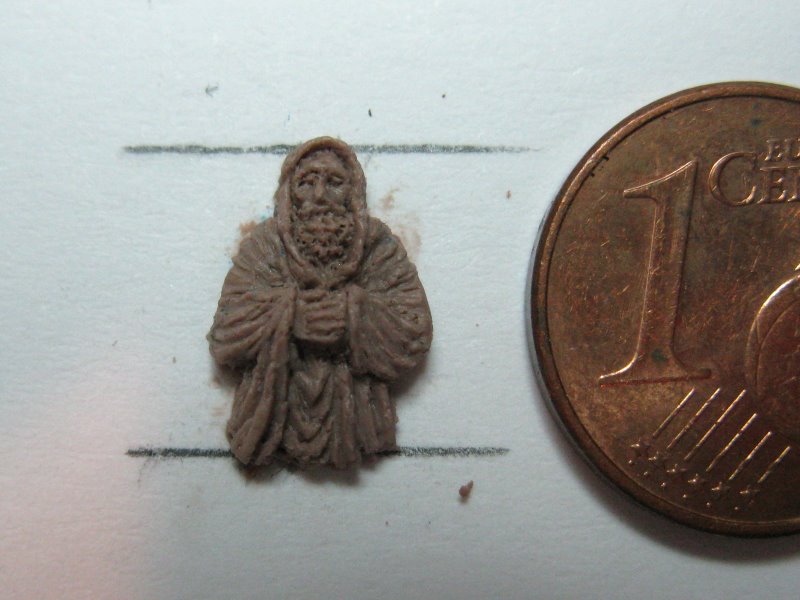

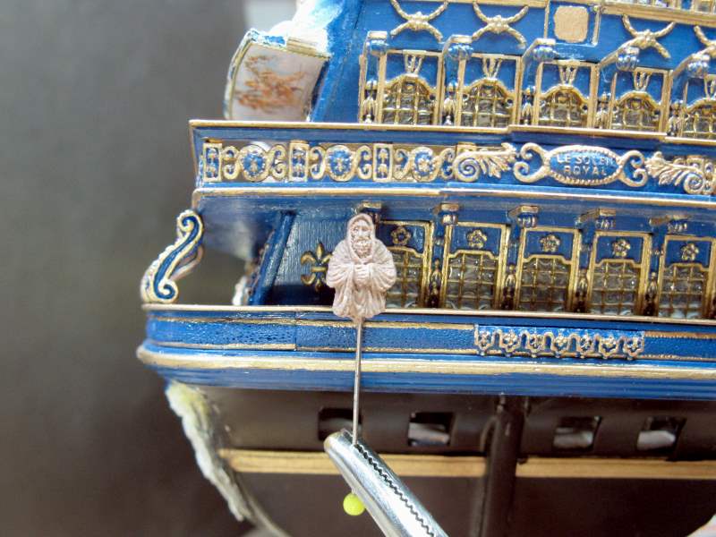

Vielen Dank, ist aber noch gar nicht fertig. Bis jetz fühlt sich der Kapuzenknilch (nennen wir ihn Leonardo) noch wie ein halber Mensch aber das wird sich schnell ändern. Zunächst mal habe ich ein 0,6mm Loch reingebohrt und eine Nadel mit etwas Sekundenkleber reingeklebt, also der berühmete Stock im A...chterbereich :whistling:. Ich hoffe ich krieg die später auch wieder raus, im Notfall knippse ich sie einfach ab. Damit lässt sich das gerade mal 11mm große Figürchen besser handeln. Zudem hab ich ihn noch rückwärtig aufgeraut, damit das MS besser hält.
Dann wieder das übliche Rumgemansche und zum Schluss: Ein ganzer Kerl dank Chappi :pinch:
An ein paar Stellen muss ich noch etwas die Übergänge nachschnitzen und schleifen aber sonst ist Leonardo soweit fertig. Obwohl, bei den beiden Bildern vom Rücken könnte es auch Chewbacca sein :nixweis:.
Wie auch immer, ein weiterer Vorteil der eingeklebten Nadel ist der, das man die Figur auch mal an ihren zukünftigen Platz halten kann um mal zu sehen wie´s so wirkt.
Was ich saublööd finde ist die Blumenvase die er noch auf den Kopf kriegen soll, das sieht voll bescheuert aus, Barock hin oder her. Vielleicht fällt mir da ja noch was besseres ein, bin für Vorschläge offen.

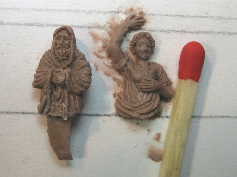

Zu fortgeschrittener Stunde hier noch ein kleines Update über die Arbeiten am Wochenende und heute:
Am Samstag wollte ich mit der zweiten Figur beginnen, der Dame neben Leonardo dem Kapuzentypen. Also munter drauflosgepätschelt, doch irgendwie hat es nicht so richtig geklappt. Das Gesicht wurde nicht so toll, die Proportionen stimmten irgendwie nicht (der Kopf war immer zu groß), was dann nach ca. drei Stunden herauskam war nicht so zufriedenstellend. Die Krönung war dann, als ich Leonardo danebenhielt, sah das Mädel irgendwie aus als wäre sie doppelt so groß wie er. Habe leider vergessen Fotos zu machen :bang: , ist aber nicht weiter schlimm, sah sowieso nicht gut aus. Lange Rede kurzer Sinn, das Ergebnis eines ganzen Samstages Arbeit sah zum Schluss so aus:
Vorher hatte ich noch versucht, den Größenunterschied zwischen den beiden Figuren mit dezenten Eingriffen mit dem Skalpell zu korrigieren...
...bin ich dann aber irgendwann zur Überzeugung gekommen: Neee das wird nix mehr :(.

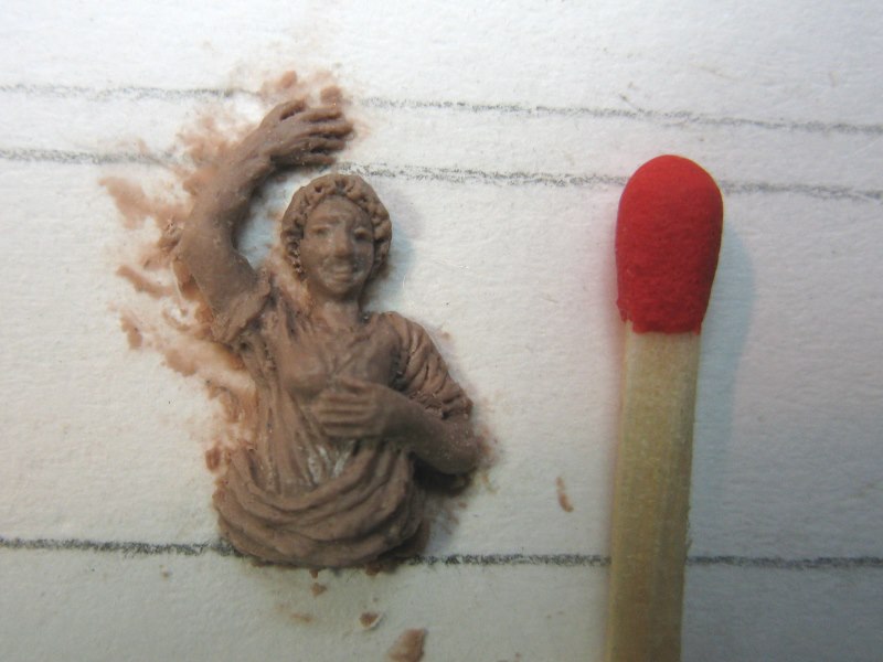

Also hab ich am Sonntag neu angefangen. Einer meiner Fehler war, dass ich versucht hatte, die Figur gleich komplett zu modellieren. Das hat aber zu lange gedauert und so ist das MS zwischendurch ausgehärtet. Deswegen hab ich den zweiten Versuch in mehrere Etappen unterteilt.
Sonntag, erste Etappe: Torso, Kopf und linker Arm...
...UND KEINE BLÖDEN WITZE ÜBER DEN ANGEBLICHEN BALKEN DEN ICH ZUM GRÖSSENVERGLEICH DANEBENGELEGT HABE :!!, DAS IST EIN NORMALER HANDELSÜBLICHER STREICHHOLZ, ECHT JETZT :motz:
Diesmal hat auch das Gesicht von Anfang an besser geklappt. Obwohl meine Figur unbeabsichtigterweise irgendwie zu lächeln scheint :nixweis:. Gefällt mir aber auf jeden Fall besser, wie bei der Figur am Museumsmodell, die irgendwie so hölzern dreinblickt ( haha voll der Wortwitz :verrückt: ). Ich finde das Lächeln macht die Figur gleich viel sympatischer :grins:.

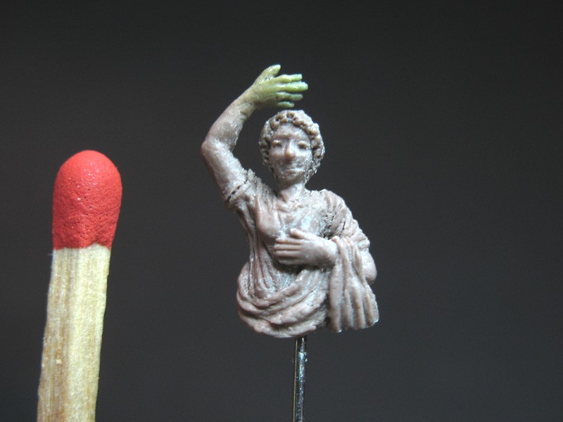

Montag, zweite Etappe: Rechter Arm und Tuch um die Hüfte
Der Arm ist zwar ein bisschen dick und die Hand ein wenig groß, das fällt aber nur auf dem Makro auf. Zudem kann ich das noch ein bisschen zurechtschnitzen und schleifen.
Ganz wichtig natürlich, diesmal hab ich immer wieder Leonardo danebengelegt um zu schauen ob die beiden größenverhältnismäßig zusammenpassen. Ich glaube so geht´s jetzt.
Etappe 3 kommt dann morgen, ist nur noch das Tuch, das über den linken Arm hängt. Ich hoffe mal, dass da dann nichts mehr schiefgeht.

2 501
Dienstag, 16. Februar 2016, 07:55
Klasse arbeit Matthias.
Das einzige was mich stört ist ihre rechte Hand wenn du mal ihre position einnimmst wirts du feststellen das der Daumen unten ist und nicht oben :D .
Auch würde man die Handfläche sehen und nicht den Handrücken.
mfg Christian
Beiträge: 2 155
Realname: Matthias
2 502
Dienstag, 16. Februar 2016, 08:31
Einspruch euer Ehren! So wie sie die Hand hält entspricht es in etwa der Haltung des Vorbildes am Pariser Modell. Also Handrücken nach vorne und dementsprechend Daumen oben :).
Soleil Royal Holzmodell 1:140
Beiträge: 1 077
Realname: Christian
Wohnort: Hallbergmoos
2 503
Dienstag, 16. Februar 2016, 13:37
Ok aber dann sollte der Ellenbogen mach vorne sonst geht diese stellung nicht.
Ist aber nur so mal angemerkt denn eine top arbeit .
mfg Christian
Beiträge: 2 155
Realname: Matthias
2 504
Dienstag, 16. Februar 2016, 16:24
Hä? Hab es sogar vor dem Spiegel probiert, geht doch ?(

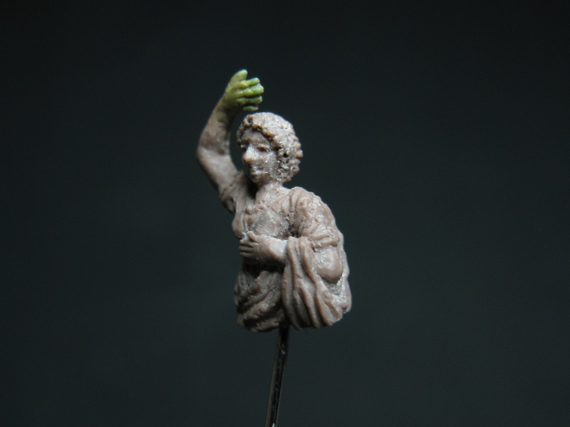

Figur 2 ist nun auch fertig :). Gestern hab ich das Mädel zuerst komplettiert und gaanz vorsichtig vom Untergrund gelöst.
Und dann nach dem Motto "auch ein schöner Rücken kann entzücken" ringsum fertigmodelliert. Heute noch etwas nachgearbeitet, das wars.
Hier die Rundumansicht:
Figur 3 ist nochmal fast genau die gleiche Frau, diesmal spiegelverkehrt. Die kommt aber erst nach dem nächsten Bling Bling 8)
