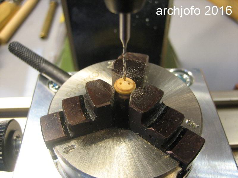

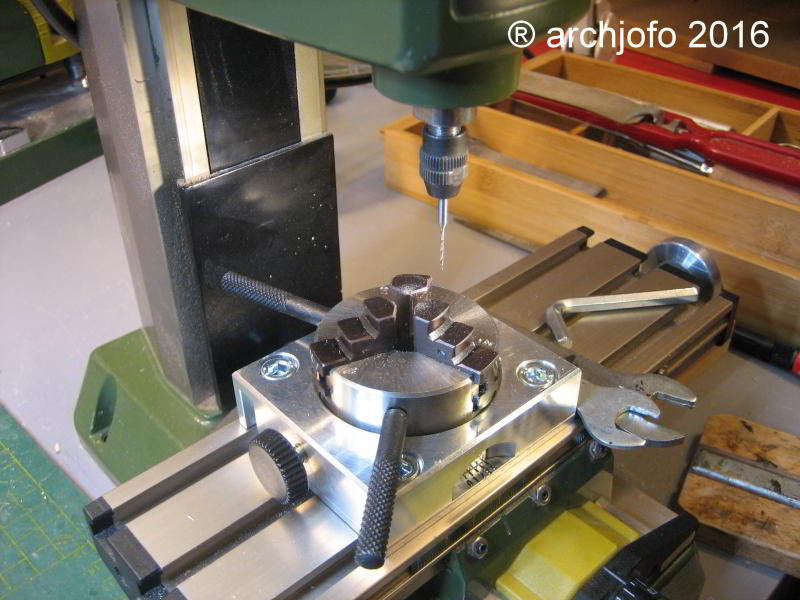

Heute erhielt ich den Teilapparat für meine MF 40 Microfräse. Natürlich musste ich sofort die ersten Versuche zum Bohren der Jungfern durchführen.
Mit dem Ergebnis bin ich durchaus zufrieden. Der Teilapparat ermöglicht durch die Gradeinteilung die Gatts der Jungfern im exakten Winkelabstand zu bohren, und dies immer wiederholbar.
Ich denke, damit ist das erste Problem zur Jungfernfertigung gelöst.

kannst Du bitte etwas mehr von deinem neuen Teileapparat zeigen bzw. erzählen? Ich habe auch eine MF 40 und evtl. würde ich mir auch einen solchen Apparat zulegen.
Dank im Voraus
Beiträge: 3 641
2 524
Sonntag, 6. November 2016, 07:12
Hallo Ingo,
der Teilapparat für die MICRO-Fräse MF 70 und MICRO-Koordinatentisch KT 70 von Poxxon kann zum Bearbeiten kreisförmiger Werkstücke und Herstellung
radial versetzter Bohrungen und Ausfräsungen gute Dienste leisten.
Ein Problem das wahrscheinlich viele Modellbauer kennen:
Wie kann man radial versetzte Bearbeitungen durchführen ohne von Koordinate zu Koordinate zu fahren, bearbeiten, ausspannen, nachmessen usw.
... bis das Teil letztendlich passend erscheint oder doch nicht.
Das Gerät besteht aus dem Futter und dem Gehäuse und lässt sich einfach mit den mitgelieferten Nutsteinen und Innensechskantschrauben befestigen. Man soll ihn sogar
auch vertikal befestigen können, was ich bisher noch nicht ausprobiert habe.
Zur Handhabung:
Zuerst klemmt man mit der Fixierschraube das Futter fest, dreht es, um die Backen zu öffnen, und selbiges retour um das Werkstück von innen oder außen einzuspannen.
Die Teilung lässt sich gradgenau durch direktes Drehen des Futters einstellen.
Das Gerät wird in einem Holzkästchen geliefert, in dem man es samt Zubehör aufbewahren kann.
Der Teilapparat ist so um die 80 € zu bekommen. Insofern sollten die Ansprüche nicht zu hoch angesetzt werden. Hochwertige Teilapparate sind wesentlich teurer.
Meines Erachtens passt jedoch das Preisleistungsverhältnis.

Fortsetzung: Herstellung der Jungfern
Für das Abdrehen der Jungfern von den selbstgedrechselten Buchsbaumrundstäben stellte ich mir nun aus einem Drehrohling ein Formeisen her. Erst nach vielen Versuchen passte die Form und bringt nun ein annehmbares Ergebnis wie auf dem nachfolgenden Bild zu sehen ist.
Zu beachten ist beim Drechseln die Drehzahl nicht zu hoch zu wählen, ansonsten erhitzt sich das Formeisen zu stark, was zu braunen Stellen an den Buchsbaumjungfern führt.
Nach vielen Versuchen und gebrochenen Rundstäben funktioniert das Abstechen mittlerweile ganz gut.
Das Absägen der Jungfern erfolgt mit einer Laubsäge bei laufender Drehmaschine.
Die Fertigung der ersten 44 von insgesamt 128 Jungfern kann beginnen.
Fortsetzung folgt …

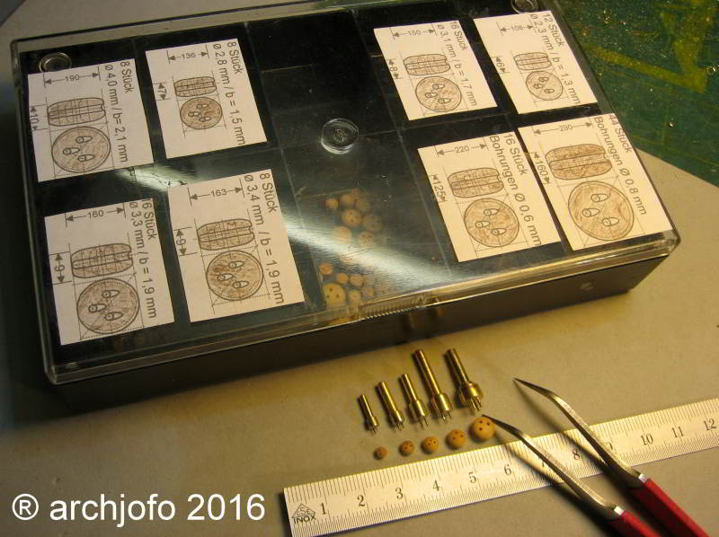

Die Anfertigung der Jungfern hat bisher soweit gut funktioniert. Mittlerweile habe ich von den Jungfern mit Ø 6 mm etwa 50 Stück abgedreht und mit dem Teilapparat die Löcher für die Läufer gebohrt. Derzeit bin ich damit befasst den Jungfernrohlingen nach dem Bohren den Feinschliff zu geben. Dazu stecke ich die Jungfern auf das eigens für diesen Zweck und die entsprechende Größe hergestellte Hilfswerkzeug. Damit können die Jungfern am „Superding“ eingespannten Feinbohrschleifer komfortabel in Form geschliffen werden. Schön zu sehen, wie sich dann die Buchsbaumholzoberfläche durch den Feinschliff „veredelt“.
Auf dem nächsten Bild gewähre ich einen Blick in die Sortierbox ... :D , die sich langsam, aber sicher mit den Jungfern füllen wird.
Letztlich erhalten die Gatts für die Tauläufer noch die typischen Keepen.
Fortsetzung folgt …

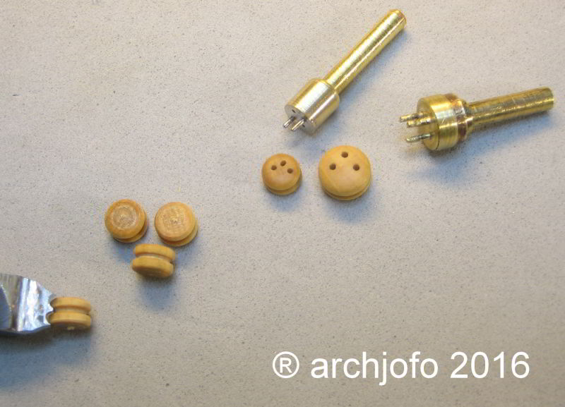

Nach dem ich für die nächste Jungferngröße Ø 4, 6 mm mittlerweile die Hilfswerkzeuge (Dreheisen, Steckhalter) hergestellt habe, kann ich nun in die Fertigung gehen. Von diesen Jungfern brauche ich 16 Stück für die Unterwanten des Besanmastes.
Auf dem Bild ist rechts eine Jungfer Ø 6 mm (Unterwanten Haupt- und Fockmast) neben einer Jungfer mit Ø 4, 6 mm zu sehen sowie die entsprechenden Halter zum Aufstecken für das Schleifen am Kleinbohrschleifer.
Fortsetzung folgt …

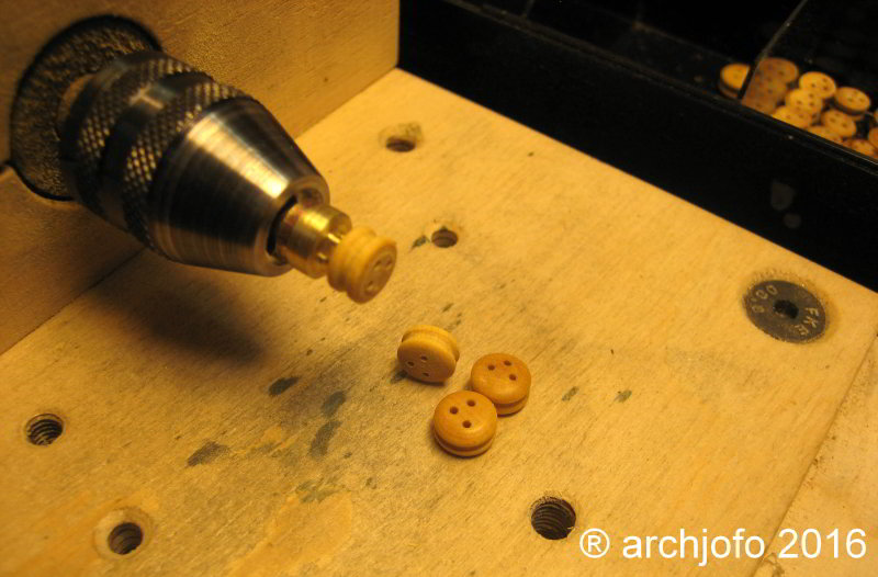

Die Herstellung der Jungfern erfordert doch mehr Aufmerksamkeit als ursprünglich erwartet.
Ein Großteil der Jungfern ist mittlerweile hergestellt. Die Methode mit den speziellen Aufsteckhalterungen zum Feinschleifen der Jungfern optimierte ich soweit. Insbesondere sehe ich dabei auch die Vorteile im Arbeitsablauf.
Somit fehlen nur noch die Jungfern in den Größen mit Ø 2,3 mm und Ø 3,1 mm. Der Größenunterschied zwischen den Wantjungfern am Hauptmast Ø 6 mm und den Stengewantenjungfern des Besanmastes Ø 2,3 mm ist schon beachtlich.
Die winzigen Jungfern mit Ø 2,3 mm wird wohl noch eine kleine Herausforderung.
Hier auf dem letzten Bild sieht man u. a. auch die Formeisen, die ich für jeden Jungferndurchmesser extra angefertigt habe. Dabei konnte ich viele neue brauchbare Erfahrungen sammeln, was auch viel Ausschuss zur Folge hatte.
Fortsetzung folgt …
Der wesentliche Teil zur Herstellung von 128 Stück Jungfern ist bewältigt. Tatsächlich habe ich aber von jeder Sorte einige mehr hergestellt und zwar zum Ausgleich von Verlusten. Besondere Protagonisten sind hier die winzigen Jungfern, z. B. die mit Ø 2,3 mm. Diese verschwinden beim Runterfallen auf unerklärbare Weise. Wer kennt das nicht? ... :D
Auch beim Auskeepen können Verluste entstehen.
Auf dem folgenden Bild sind alle Größen der Jungfern für die französische Korvette nochmals in einer Zusammenstellung
zu sehen.
Fortsetzung folgt …
Nach verschiedenen Überlegungen und Versuchen bin nun zu der Überzeugung gelangt, dass das Fräsen der Ausnehmungen für die Taljereeps mit einer Vorrichtung nicht optimal umsetzbar ist.
Der wesentliche Grund dafür ist die Tatsache, dass man auch den Grat an der Bohrung, wo das Tau laufen soll, entfernen muss. Hierzu ist der Fräskopf (Danke Mike @Modellwerkstatt) entsprechend zu führen, was sich mit einer statischen Vorrichtung nicht bewerkstelligen lässt.
Der Zahnarzt hat ja beim Bohren auch keine Führung.
Also muss es so gehen, und so schlecht sehen die ersten Versuche auch nicht aus, oder?
Fortsetzung folgt …
