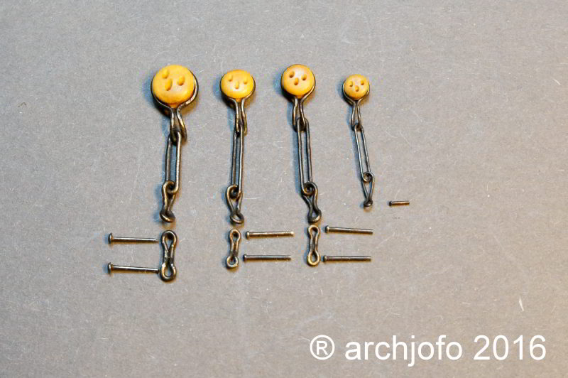

Heute konnte ich endlich mal wieder ein paar ruhige Stunden in meiner Werft entspannt
am Modell arbeiten.
Wie angekündigt, habe ich mich mit der Herstellung der Püttingseisen befasst.
Die Anfertigung der Püttingseisen erleichtert sich mit Verwendung von Biegehilfen erheblich.
Da die Rüsten der La Créole mit unterschiedlichen Jungferngrößen bestückt sind, haben die Püttingseisen auch verschiedene Dicken. So werden die
Püttingseisen für das Modell aus Messingdraht mit Ø 0,7 mm, Ø 0,6 mm und Ø 0,4 mm hergestellt.
Diese differenzierte Ausbildung der Püttingseisen scheint mir im Hinblick auf ein authentisches Erscheinungsbild des Modells auch sehr wichtig.
Auf dem folgenden Bild sind die Biegehilfen für zwei Jungferngrößen zu sehen. Eine dritte Biegehilfe muss ich noch anfertigen.
Um zu sehen ob das auch so funktioniert, wie ich mir das vorstelle, stellte ich vorab alle Glieder (Jungfernbeschlag, Rüsteisen und zwei
gekröpfte Glieder zur Befestigung an der Bordwand) für einen kompletten Püttingseisenbeschlag her. Die Verbindungsstellen der Glieder feile ich
schräg und verlöte sie mit Hartlötpaste. Mittlerweile funktioniert das schon ganz gut.
Da je nach Lage der Püttingsjungfer die Länge des Rüsteisens (Maillon de intermédiaire) variiert, sind zuerst die gekröpften Glieder an der Bordwand provisorisch zu montieren.
Nach dem Einsetzen der Püttingsjungfer mit Beschlag kann dann das Rüsteisen in der Länge genau bestimmt und entsprechend gebogen werden.
Aber damit geht es demnächst weiter …

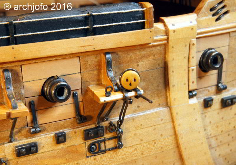

Hier geht es mit einer kleinen Aktualisierung des Bauberichts weiter:
Fortsetzung: Püttingseisen für die Fockrüsten
Auf dem vordersten Teil der 3-teiligen steuerbordseitigen Fockrüste der Korvette montierte ich die erste Jungfer mit Püttingseisen, um in
Erfahrung zu bringen, was bei der Montage zu beachten ist.
Eigentlich handelt es sich hier auch um eine motivationsfördernde Maßnahme, um die eintönigen Arbeiten angenehm zu unterbrechen. Zudem rückt dadurch das
nächste Etappenziel, zumindest scheinbar näher.
Diese Rüste vervollständigte ich noch um die schon vor längerer Zeit hergestellten
Eisenbeschläge. Einer diente zum Einhaken der Backspieren, wenn bei Bedarf Leesegel gefahren wurden. Der andere Beschlag hatte einen
stangenförmigen Ausleger an dem die Außenklüverbackstage und die Außenklüverwasserstage festgemacht worden sind.
Zum Abschluss erhielt die Rüste noch eine profilierte Abdeckleiste.
Fortsetzung folgt …

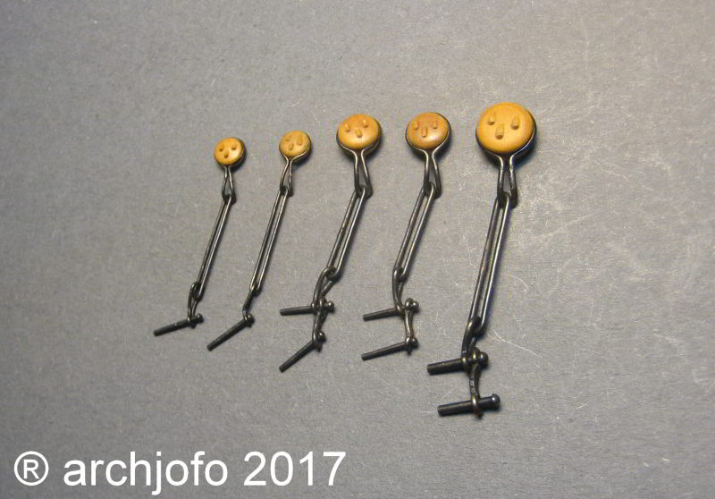

Die Herstellung der Püttingseisen erfordert mehr Aufwand als angenommen. Die verschiedenen Püttingseisen fertigte ich vorab
soweit als Prototypen. Diese wurden bereits für bestimmte Rüsten hinsichtlic hder Länge des Rüsteisens angepasst.
Die Fertigung der Püttingseisen erfolgt, wie bereits erwähnt mit drei verschiedenen Drahtdicken (Ø 0,7 mm, Ø 0,6 mm und Ø 0,4 mm). Da der
Montageablauf auch bereits geklärt ist, kann die Serienfertigung beginnen.
Durch das Biegen und Bearbeiten wird der Messingdraht ganz schön in Mitleidenschaft gezogen. Die teilweise noch leicht verbogenen Rüsteisen
sehen nicht so optimal aus. Das werde ich hoffentlich noch besser hinbekommen.
Fortsetzung folgt …

Noch immer bin ich mit der Herstellung der Püttingseisen beschäftigt. Wie auf dem nächsten Bild zu sehen ist, habe ich meine Biegehilfe um weitere Elemente für die verschiedenen Größen erweitert.
Auf dem nächsten Bild zeige ich weitere, für den Einbau fertige Püttingseisen.
Zum Ausrichten der Rüsteisen nach dem Anpassen an den Rüstbrettern und dem Verlöten, fertigte ich mir eine spezielle Flachzange. Mit dieser kann ich auch in die Zwischenräume der Rüsteisen gelangen, um diese sauber parallel ausrichten zu können. Das klappt nach meinem Dafürhalten mittlerweile soweit ganz gut.
