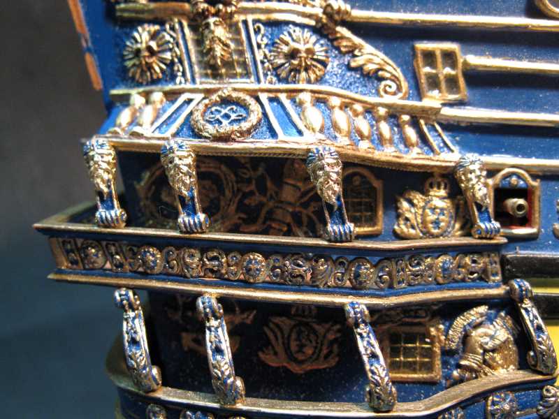

Inzwischen hatte ich Zeit ein wenig weiterzumachen. Nach dem Versäubern und Glätten des Turbankopfes war erst einmal eine Passprobe angesagt.
Eigentlich ein bisschen zu groß aber wenn ich ihn noch kleiner machen würde, könnte ich mir die Modelliererei gleich ganz sparen denn dann würde man mit bloßem Auge gar nix mehr erkennen - also passt scho :).
Als nächstes habe ich noch zwei Leisten von 0,3 x 0,3 mm (neuer privater Winzigkeitsrekord) drangezittert, unten eine Krulle drangewurschtelt und fertsch.
Kuckt vielleicht ein bisschen stier der Gute, die Pupillen sind aber nur winzige Nadelstiche mit der zugespitzten Nadel. Die sieht man sowieso nur mit ´ner Lupe. Da die Herren auf beiden Seiten gleich aussehen, muss ich nur noch Abgüsse machen und die Schräge der Krullen für die Backbordseite anpassen dann habe ich in nullkommanix einen ganzen Satz :D.

Ohne Makroaufnahmen würde man da wohl nix mehr sehen.

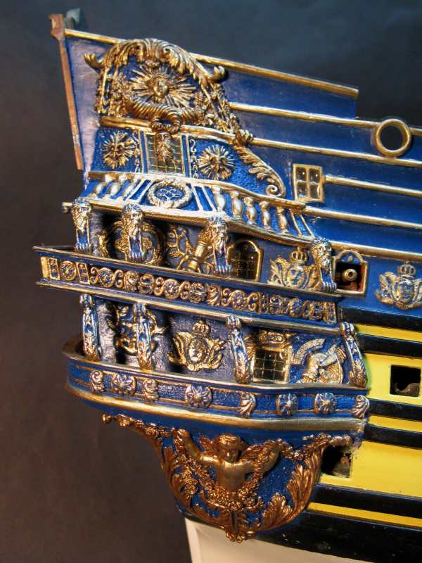

2 645
Donnerstag, 6. Oktober 2016, 20:18
Diese Woche gab´s einige Fortschritte.
Die Produktion der Klone lief auf vollen Touren.
Danach hab ich erst mal blau gemacht...
...bevor für die Turbanträger goldene Zeiten anbrachen, weil jetzt jeder weiß...
...wo sein Platz ist :D
So und jetzt das Ganze nochmal auf der Backbordseite :roll:
Soleil Royal Holzmodell 1:140

Beiträge: 2 403
Realname: Matthias
2 648
Freitag, 7. Oktober 2016, 18:16
Ist ja interessant, musste bei denen eigentlich immer alles eine versteckte Symbolik haben :cracy: ?
Aber erst mal vielen Dank für euer Lob, freut mich wie immer wenn´s gefällt.
die Turbangang
:lol: genaaau und ich hab auch ´nen Namen für sie: Die Sultans of Bling :grins:

Beiträge: 2 403
Realname: Matthias
2 651
Sonntag, 9. Oktober 2016, 17:47
Also erlicht gesagt,
mir gefällt´s noch nicht so ganz. Und zudem hab ich schon lange nix mehr abgerissen :!!.
Zur Erklärung: Die beiden mittlereren Turbanträger sollten eigentlich mit den gebogenen Leisten im Relief darüber fluchten, was bei mir absolut nicht der Fall war (siehe Kreise).
An der Position der Stützen kann ich nichts ändern, deshalb nehme ich mir noch einmal das Relief obendrüber vor und hoffe es wenigstens etwas besser hinzubekommen.

Beiträge: 2 403
Realname: Matthias
2 654
Sonntag, 9. Oktober 2016, 19:11
So inzwischen hab ich die wichtigsten Korrekturen vorgenommen. Die gebogenen Leisten habe ich beide etwas schmaler gemacht. Dadurch konnte alles ein wenig nach rechts rücken. Zudem habe ich den Winkel der Leiste auf der linken Seite geändert, dort passt es jetzt zumindest ein wenig besser:
Das Gute war, ich konnte die Einzelteile vorsichtig lösen und wiederverwenden. Die rechte Balkonstütze konnte ich dann doch noch minimal nach links verschieben und eine Winzigkeit schräger stellen ohne dass es auffällt und so passt es auch hier etwas besser. Zudem habe ich noch eine zusätzliche Säule modelliert um die entstandene Lücke links aufzufüllen und alles noch mit Magic Sculp ausgebessert.
Nach dem Aushärten noch ein bisschen zurechtschnitzen und schleifen, dann kann wieder Farbe drauf. Am Gesamteindruck wird sich dadurch nicht viel ändern, ist halt so das Tüpfelchen auf dem i.

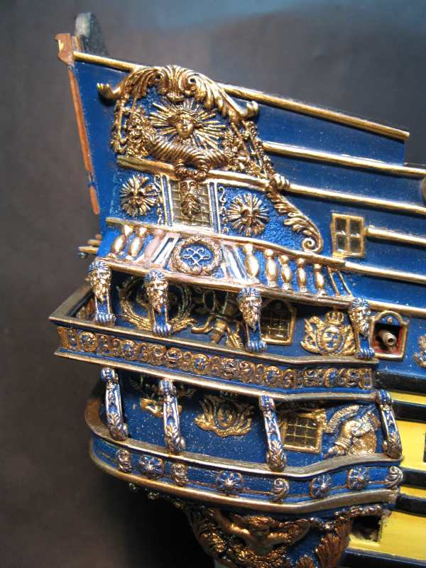

Beiträge: 2 403
Realname: Matthias
2 656
Montag, 10. Oktober 2016, 21:31

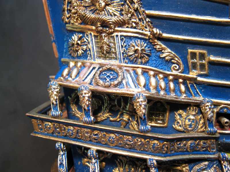

So, alles wieder heile gemacht. Als ob nichts gewesen wäre :whistling:. Gefällt mir so aber doch wesentlich besser.
Auch im Gesamteindruck.
Ach was soll´s, wenn wir schon dabei sind noch eines von schräg hinten ^^.
Jetzt kann´s aber wirklich auf die andere Seite gehen :).

Beiträge: 2 403
Realname: Matthias
2 658

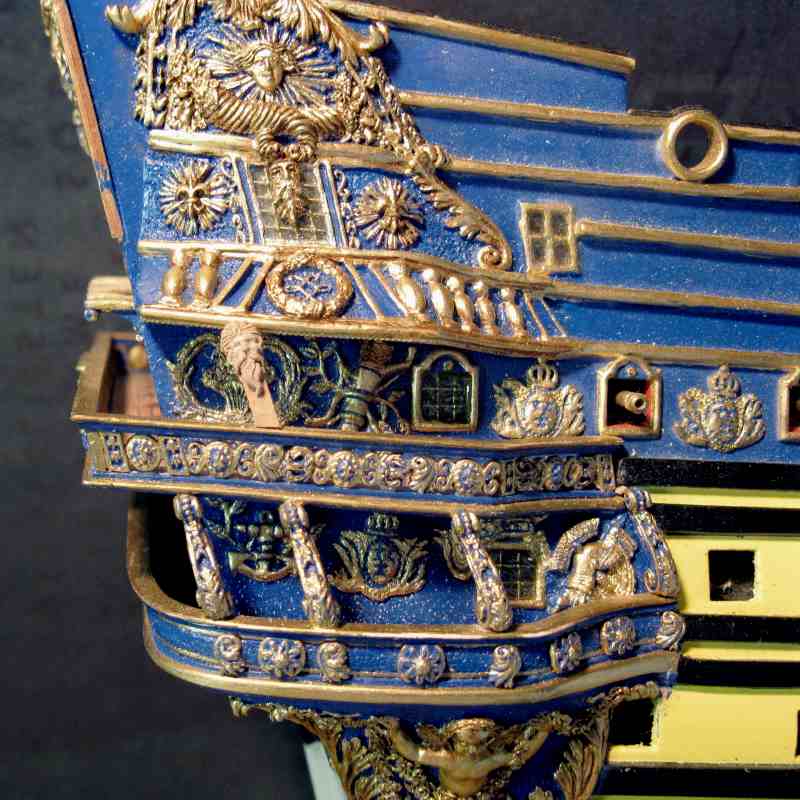

Sonntag, 16. Oktober 2016, 20:09
Kurzes Update:
Die Backbordseite hat jetzt auch seine Turban-Gang.

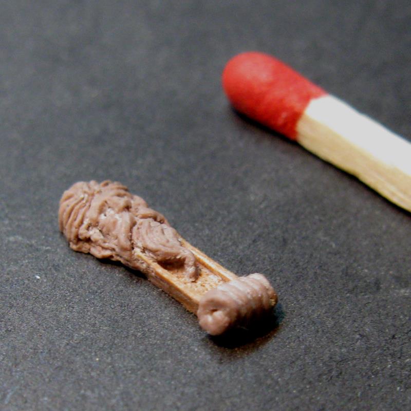

Heute hab ich mich dazu aufgerafft, die nächste Heckbalkonfigur in Angriff zu nehmen. Ging mir auch alles in allem gut von der Hand, doch dann ist das Magic Sculp dieses mal schneller hart geworden als sonst. So bin ich leider nicht ganz fertig geworden. Trotzdem scheue ich mich nicht auch Bilder von Dingen die nicht ganz so gut geworden sind einzustellen.
Die linke Hand ist noch zu grob, die Haare und das Gesicht noch überhaupt nicht fertig und alles ist irgendwie noch zu rau. Das sieht man insbesondere im direkten Vergleich mit der "Schwester":
Aber Größe und Proportionen stimmen schon mal ganz gut und der Rest muss halt weiter ausgearbeitet werden.

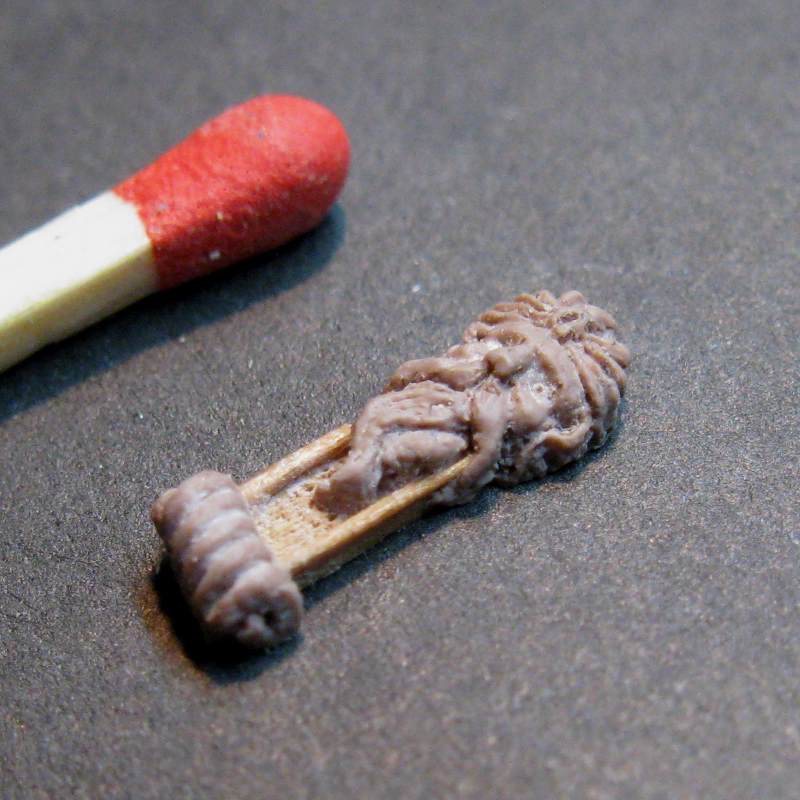

Vielen Dank! Ich finde es interessant wie sich alles so entwickelt hat, von den ersten Anfängen bis jetzt. Am Anfang hatte ich eigentlich nicht wirklich geglaubt, dass ich das überhaupt hinbekomme aber mittlerweile werden meine Ansprüche immer höher. Womit wir wieder bei der, inzwischen aufgehübschten, Dame vom Achterbalkon sind, die sieht nämlich inzwischen so aus:
Im Vergleich zu vorher schon mal eine Verbesserung. Das Gesicht und die Haare habe ich inzwischen zu meiner Zufriedenheit hinbekommen. Der Faltenwurf des "Bauchwickels" sowie die Hände sind inzwischen auch OK. Eigentlich wollte ich den Faltenwurf der Ärmel noch feiner modellieren aber irgendwie ist es immer schlechter geworden :bang:. Kein Vergleich zum Faltenwurf der ersten Figur.
Naja, muss ich da halt nochmal ran. Manchmal muss man sich eben stur durchbeissen.
UND ÜBERHAUPT, WARUM SIEHT DAS AUF MAKROAUFNAHMEN IMMER SO SCH.... AUS? :cursing:
Selbst durch meine zwei übereinander aufgesetzten Brillen PLUS die Stirnbandlupe mit nochmal 6facher Vergrößerung seh ich das Teil höchstens ein Drittel so groß. Da sieht das alles viel besser und filigraner aus :motz:.
Wie auch immer, ich bleib stur dran :!!.

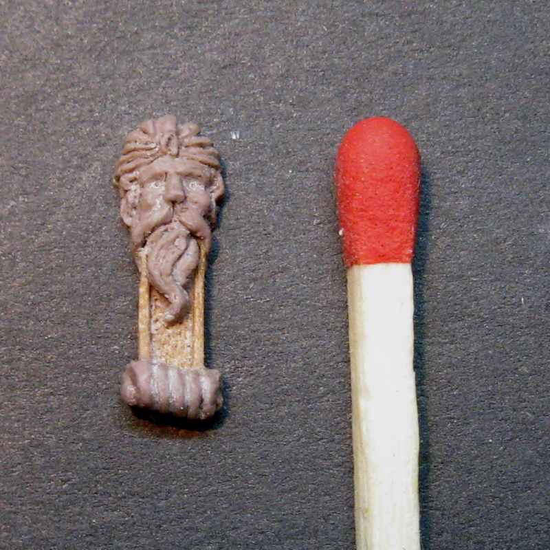

Sowas ist natürlich Fluch und Segen zugleich. Mir gefällt es zwar auf dem Makro besser aber ob man mit bloßem Auge einen Unterschied erkannt hätte... :nixweis:. Trotzdem möchte ich diesen Standard natürlich möglichst bei allen Teilen zumindest halten, schon deshalb um euch weiter schöne Ergebnisse zeigen zu können. Wie auch immer, jetzt ist auch der Faltenwurf bei den Damen vergleichbar...
...und ich bin zufrieden. Als nächstes wird die Maid dann vom Untergrund gelöst und die Rückseite modelliert, denn auch ein schöner Rücken kann entzücken :D.

...äähm...also mal davon abgesehen, dass der untere Teil fehlt :whistling:
Jetzt habe ich drei der vier Heckbalkonfiguren fertig. Das nebendran ist ein HANDELSÜBLICHER, NORMALGROSSER :!! Streichholz nochmal zum Größenvergleich ;).
Soooo, dann bleibt noch dieser vollbärtige Wuschelkopf übrig. Melde mich dann wieder, wenn´s bei dem was zu sehen gibt :wink:.
