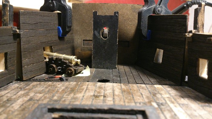

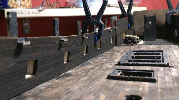

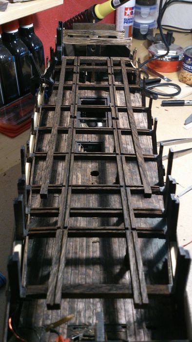

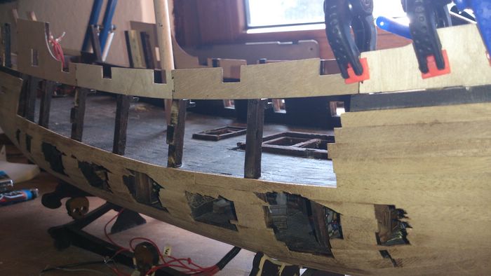

So ihr lieben Modellbauers,
hab mal meinen Baubericht wieder hervor gekramt, entstaubt und nun auch wiedermal was rein gepackt.
Eigentlich sind es Arbeiten die alle schon mal gemacht waren aber leider nicht meinen Vorstellungen entsprachen.
die Stückpforten habe ich neu eingesetzt, die alten waren in der Höhe zu tief so das die Kanonen allesamt nur ins Wasser geschossen hätten
die Stückpforten mögen zwar nich historisch korrekt sein aber es passt einfach besser zum Aufstellen der Kanonen so das diese nun fast mittig in der Öffnung stehen
eine neue innere Bordwand wurde den Stückpforten angepasst
ein neues Balkenwerk mit doppelter Stützenreihe für das Kanonendeck ist entstanden
im Bugbereich habe ich auch noch zwei Wände eingesetzt an welche dann auch noch Laternen kommen, auch wenn man später nicht viel davon sehen wird
und hier nochmal ne Seitenansicht
die Beplankung vom Kanonendeck wird nochmals farblich überarbeitet
Ich hoffe das es wenigstens ein wenig gefällt und die Kritik nich all zu heftig ausfällt.

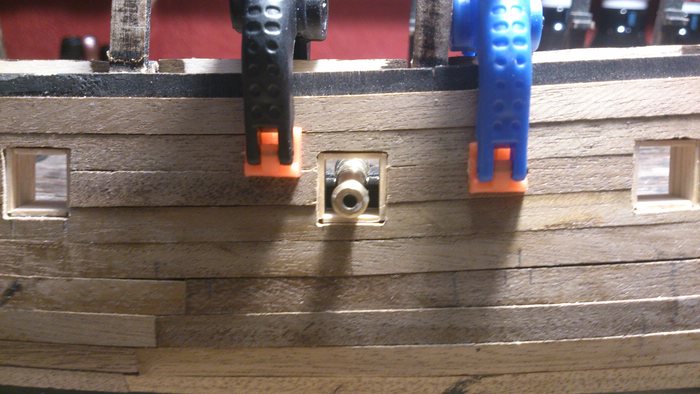

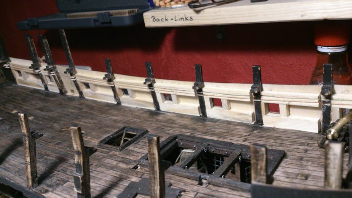

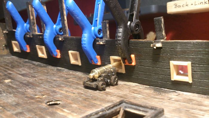

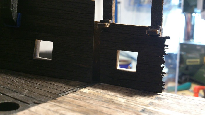

So ihr lieben Leute nun will ich wiedermal was schreiben heute,
nach dem ich die innere Bordwand zum 3mal geändert habe, hab ich nun eine für mich akzeptable Lösung gefunden die auch den größen der Kanonen mit ihren 13mm Abstand entsprechen.
Habe ja bereits schon die neu eingestzten Stückpforten angesprochen und mir auch Gedanken über die Trempelrahmen gemacht. Da nach drei verschiedenen Außführungen durch Schleifen und Feilen sich die eine oder andere Stückpforte auch mal ändert habe ich die Trempelrahmen aus einer 2x9mm Kiefernleiste hergestellt.
Als ertes habe ich die Leiste in eine L- Form gefräßt die nun 1mm dick ist.
welche auf der inneren Seite noch einen Rahmen um die Stückpforte mit 1mm Breite ergibt.
ist alles nur geklemmt, deswegen siehts auch noch ein wenig schief aus
von der Aussenseite gesehen reicht der Rahmen dann bis an die innere Kannte der 2ten Beplankung
Bitte seid gnädig mit den Kommentaren zur 2ten Beplankung (sieht scho Schei.. benkleister aus) ;(

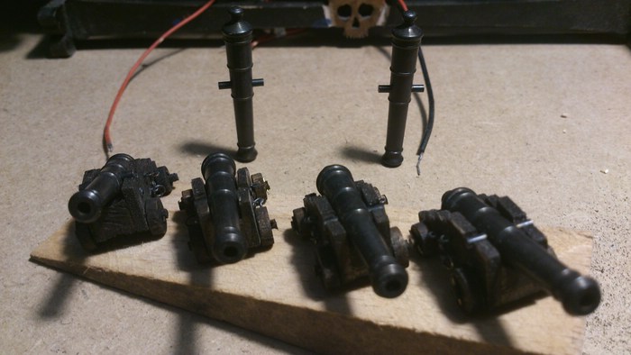

und hier noch ein Bild mit den ersten 6 brünierten Kanonen
Gibt es hier schon ein Thema zum Brünieren? Hab da nämlich noch einige Fragen zu.

Hallo Heiko,
da bin ich jetzt aber mal richtig gespannt was aus Deinen Trempelrahmen wird.
Meinen Respekt für den dritten Anlauf hast Du sicher! :respekt:
Innere Bordwand gefällt, äussere Bordwand halt noch etwas beischleifen.

Thema Brünieren. Habe von Krick 50ml Kaltbrünierung diese ich unverdünnt für die ersten 6 Kanonen benutzt habe. Für die nächsten 6 Stück habe ich die selbe Lösung genommen und nun sind die Kanonen fleckig. Wie oft kann man die Lösung verwenden?

so du damals meinen baubericht der kearsarge verfolgt hast, wirst du dich evtl daran erinnern, wie ich über die brünierplörre von krick denke!
ich habe mir (dank johann) die folgenden mittel besorgt und war danach kompett im glück!
entfetter (wichtig!!!!)
https://www.waffenpflege-shop.de/entfett…wood-casey.html
dann damit brünieren
https://www.waffenpflege-shop.de/bruenie…und-bronze.html
geht auch ganz einfach mit dem pinsel! ist hammer, das zeug!

@ Mickey, danke das es ein wenig gefällt. Die 2te Beplankung ist auch noch nicht abgeschlossen also dauerts noch etwas mit dem Schleifen. Wenn ich ehrlich bin trau ich mich im Moment auch nicht so recht da weiter zu machen. Habe ein wenig Bammel das es dann noch Bescheidener aussieht.
@Roland, danke für den Link. Das Zeugs von Krick hatte ich zufällig im Modellbauladen gefunden und zum probieren fand ich es ausreichend.

Die Brünierung auf den Kanonen sieht klasse aus.
Stückpforten bzw. Trmpelrahmen sind noch nicht fertig aber vielversprechend.
Äussere Beplankung auch noch nicht fertig.

habe bei meiner Pearl bis jetzt alles Brüniert was geht. Lampen ,Fensterramen usw.und nehm immer die selbe Plörre.Wenns mal nicht so richtig will einfach mal warm stellen ( Heizung oder so ) auserdem finde ich eine ungleichmässige Färbung sehr Interesant.

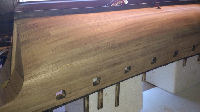

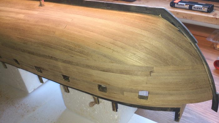

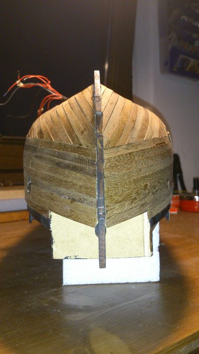

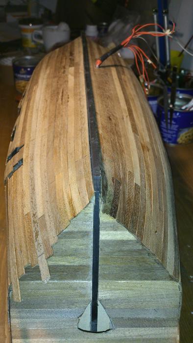

Hallo Modellbauers,

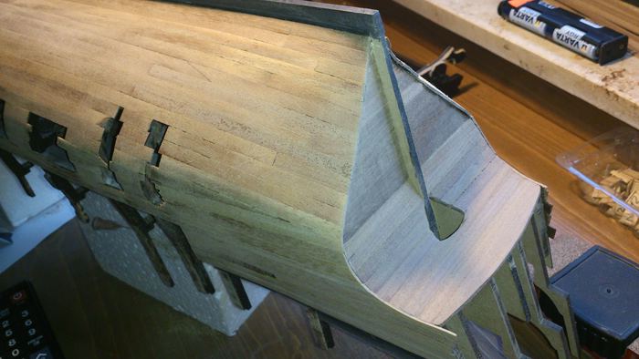

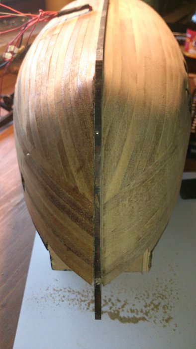

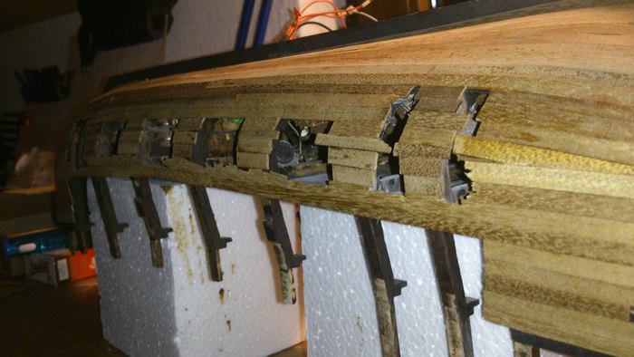

hier folgt nun endlich wiedermal ein kleines Update meiner Pearl. Da es sich hier nur um die Zweitbeplankung handelt lasse ich liebe Bilder statt Worte für sich sprechen.
Beplankung vor dem Schleifen,
und nach dem ersten Schleifen
Da dies meine erste Beplankung ist bin ich mit dem Ergebniss doch einigermaßen zufrieden. Hier und da hab ich ein paar Schlitze in der Beplankung die ich noch schließen werde.
So und nun möchte ich eure Meinungen hören.
:ok: Gruß Heiko :ok:

Donnerstag, 12. Juni 2014, 22:05
Hi Heiko,
vorneweg ... SORRY und nicht's für Ungut!!
Nun zum Schipple, wenn das Deine erste Beplankung eines Schiffchens ist, na dann alle Achtung!!! :respekt:
Sieht doch super aus das Teil :ok: , und ... naja die kleinen Schlitze denk' ich kriegst Du auch noch weg.
Alles in Allem sehr schöne Arbeit, und offensichtlich auch nicht so unterschiedliche Hölzer wie ich sie hatte (deswegen meine 3.Beplankung) :bang:
MfG Dirk

@Dirk, vielen Dank für deine Meinung. Freut mich das es doch nicht so schlecht ausschaut wie gedacht.

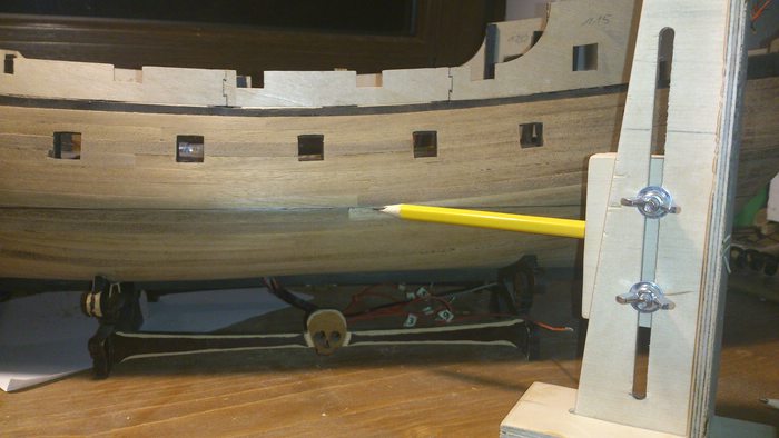

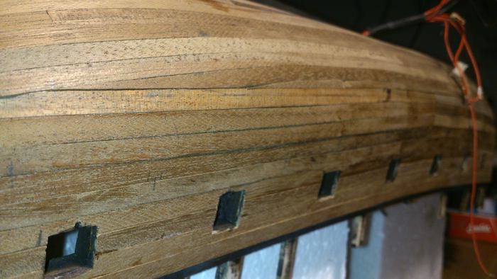

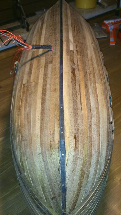

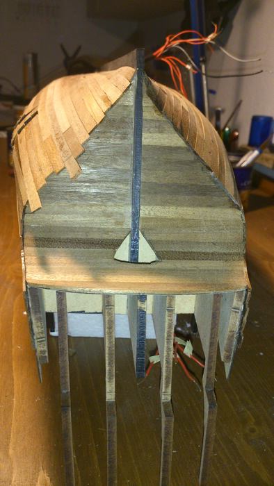

So liebe Leute,
gestern hab ich mal die Zweitbeplankung nochmal verschliffen und die Linie fürs Unterwasserschiff gezogen. Um ringsum eine gerade Linie zu bekommen hab ich mir mal eben nen Stiftehalter zusammen geschustert mit dem ich gut arbeiten konnte und es hat funktioniert, bin ringsum auf einer Höhe. Den Block wo der Stift eingeklemmt wird werd ich nochmal bearbeiten, der gefällt mir nich wirklich.
Nu is noch meine Frage, mit welcher Farbe habt ihr das Unterwasserschiff bemalt. Schwarz is klar aber habt ihr Beize, Acrülfarbe oder sonstwas genommen.

Hallo Heiko, :wink:
super, dass es bei Dir auch weitergeht. :ok: :ok:

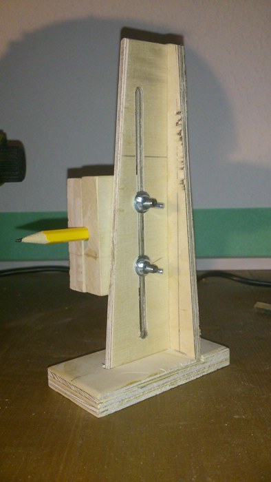

Zu deinem Gestell für das Anzeichnen der Wasserlinie. Kennst Du die sogenannte "dritte Hand" ? ist nur ein kleines Metallgestell (kostet nur nen paar Euronen) mit beweglichen aber feststellbaren Armen. Bei mir sind's 3 Stück an der Zahl, und da kann man wunderbar einen Bleistift einspannen, und in x-beliebiger position die Waagerechten Linien ziehen. Das Ding hat sich schon bestens bewährt, da auch eine Lupe, mit vorhanden ist die mit eingespannt werden kann (z.B. beim Figuren bemalen oder die winzigen Lötarbeiten)
Nur am Rand mal so als kleiner Tipp. 8)
Zum Schiffsrumpf kann ich Dir nichts empfehlen, kann Dir aber sagen wie ich's machen werde. Wie du an meinem Kahn schon sehen kannst, habe ich die KWL angezeichnet, und die Linienkante (um Verwackelungen durch zittrige Hand) mit schwarzem Eddingstift vorgezeichnet. Danach wird später, wenn die größte Holzschleiferei am Schiff beendet ist, der untere Teil mit Mattlack vorgestrichen, und anschließend mit Mattschwarz noch mal drüber. Der "Eddingstreifen" wird dann vorsichtig übermalt. Bemalung erst später, einfach aus dem Grund, die schwarze Mattfarbe zieht unheimlich den Staub an, und eins zwei fix hast du keinen schwrzan Rumpf mehr sondern einen fleckigen grauen Rumpf und das will ich vermeiden.
MfG Dirk
264
Freitag, 20. Juni 2014, 19:22
Hi Dirk, dank dir für deinen Tipp. Die von dir erwähnte dritte Hand habe ich auch da. War aber garnich auf den Gedanken gekommen das Teil dafür zuverwenden. Den Anreißer zu bauen war aber auch keine große sache. Das Bild für das wie hatte ich im Kopf und das Material war auch vorhanden. War ne Std. Arbeit.
