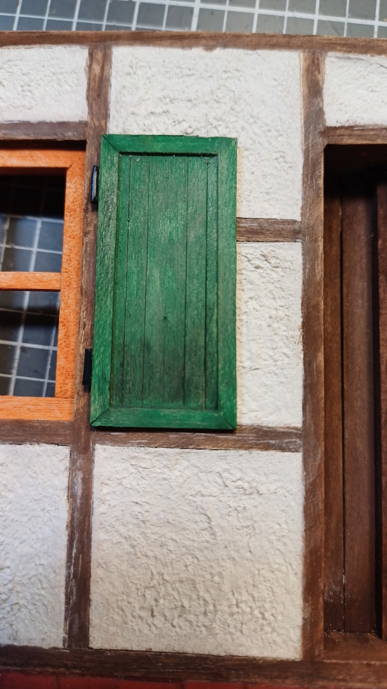

gestern Abend hab ich ein bisschen an den Fensterläden weiter gemacht, heißt mit Kreiden und Pigmenten bearbeitet. Hier die vier im Einzelnen:
Und jeweils zwei am Fenster:
Neben der Türe habe ich nur mit einem gekürzten, harten Borstenpinsel Struktur in die Farbe gearbeitet, da muss aber noch viel mehr gemacht werden:
Wie es weiter geht ... wie immer beim nächsten Mal.

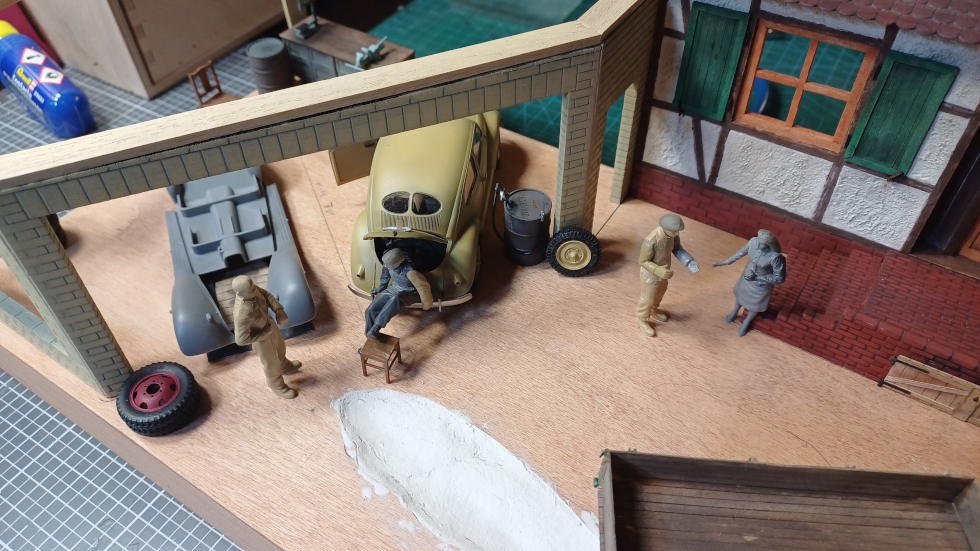

Manch einer von euch wird sich noch erinnern, an diese kleinen Metallteile mit denen die geöffneten Fensterläden an der Wand fixiert wurden. Als Kind hab ich die liebend gerne im Vorbeigehen ordentlichen angeschubst, damit sie möglichst oft rotieren :pfeif:
Im Dio dürfen sie natürlich nicht fehlen. Also hab ich die Fensterläden an die Fassade geklebt und die Klemmteile gebastelt:
Im Makro kommen sie ein wenig klobig und plump daher (sind sie ja auch), aber in normaler Betrachtungsentfernung ist es stimmig. Dafür habe ich auf dem Bild oben gerade diesen Kleberfleck auf dem Gefache entdeckt :will: . Ebenfalls zu sehen, die Alterung der Fassade. Normalerweise liebe ich es mit Kreiden und Pigmenten zu arbeiten. Auf allen glatten Kunststoff- oder Metallteilen gilt: Bei Nichtgefallen einfach feucht abwischen und neu anfangen. Auf der rauen Fassade scheidet das aber aus. Also mit extrem kleinen Mengen auf dem Pinsel anfangen und langsam steigern, im Laufe der Arbeit bekommt man ein Gefühl dafür. Dann auch nochmal die Fensterläden ein wenig verfeinert und hier das Ergebnis. Aber: Auf den Bildern kommt es nicht wirklich gut rüber. Ich mache nochmal ein paar Bilder bei Tageslicht:
Die gesamte Fassade mit Treppe (da könnte ich so langsam mal ein Geländer spendieren :pfeif: )
Und dann mal wieder alles zum Gruppenbild arrangiert:
Hier ein paar Details, die Anordnung der Kleinteile ist einfach nur willkürlich gewählt, um alles (halb-)fertige Material zu verteilen:
Klönschnack in der Werkstatt:
Rune und seine Frau (Leevke?)
Den kennt ihr ja schon:
Die Werkbank kann da natürlich nicht bleiben, schon gar nicht mit dem Fass daneben:
Garageneinfahrt:
Mal schauen mit was ich weiter mache. Es fehlt noch ein Briefkasten, Treppengeländer, Ausstattung für die Werkstatt, und vieles andere mehr ...
Aber, das sind die Geschichten für das nächste Mal.

jetzt schon sehr Detailfreuding und stimmig :ok: ich werd nur das nicht Gefühl los das Fenster und Tür ein Tick zu groß sind :nixweis: vielleicht auch nur eine Optische Täuschung :nixweis:

[..] ich werd nur das nicht Gefühl los das Fenster und Tür ein Tick zu groß sind :nixweis: vielleicht auch nur eine Optische Täuschung :nixweis: [..]
Auch mir geht es immer mal wieder so, aber mit den Figuren passt es wieder:

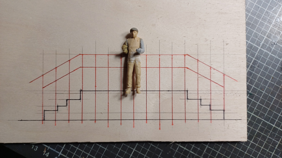

in den letzten Tagen geht es ein wenig langsamer voran, das liegt daran, dass ich ein eher langwieriges Thema angepackt habe: das Geländer an der Treppe.
Die erste Version war ja aus Kunststoffe, die zweite wollte ich aus Metall. Also mal wieder den Lötkolben ausgepackt. Doch vor dem Spaß kommt die Arbeit und so ging es zuerst an die Vorbereitungen. Dazu habe ich auf die Erfahrungen zurückgegriffen, die ich durch Sammeln des Schwarm-Wissens aus dem Forum bei U 325 gemacht habe (guggst du, hier davor und danach ...). Die Kontur der Treppe habe ich auf ein Stück Sperrholz übertragen (oben) und dann die gewünschte Geländerform dazu gezeichnet (unten):
Passt auch von der Höhe:
Dann wurden an allen geplanten Lötstellen kleine Löcher gebohrt und die einzelnen Drähte gebogen, auf die richtige Länge gebracht und mit Masking-Tape fixiert. Das hat eine Weile gedauert:
Hier nochmal die Drahtstöße mit den Löchern drunter im Detail:
Dann wurde der Lötkolben, das gute Sn60Pb38Cu2 und Löthonig ausgepackt und schon ging es los. Ich gestehe, im Geschäft geht es besser. Da sind die Bauteile zwar kleiner (SMD 0402), aber dafür hab ich ein Mikroskop, zwei Lötkolben und Lötpastendispenser :pfeif:
Die Lötstellen sind nicht alle mega geil geworden, aber ich bin zufrieden. Die übelsten Stellen werden hinter Blumen versteckt ;)
Nach dem ersten Versäubern, sprich Abschleifen der Lötstellen, wurden in die Treppe Löcher gebohrt und die senkrechten Stangen auf die richtige Länge gekürzt:
Dann wurde das Gebilde mit Revell 06 Teerschwarz lackiert und auf die Treppe geklebt. So gefällt mir das. Nicht hundertprozentig gerade, sondern ein bisschen krumm und schief:
Hier werde ich als Nächstes die kleinen Macken im Geländerlack ausbessern, dann gibt es eine Schutzschicht Klarlack, bevor es ans Altern geht.
Die Figuren für das Dio hab ich jetzt auch alle zusammen. Es fehlen aber noch ein paar Spachtelarbeiten an den Übergängen zwischen Körper und Armen:
Am Käfer fehlten noch die Scheibenwischer, die wurden ergänzt, damit ist der auch fertig 8)
Das war es auch schon wieder. Wie es weiter geht, zeige ich euch beim nächsten Mal.

Sehr schön! Allerdings würde ich als oberen Abschluss noch eine aufgesetzte Leiste als Handlauf vorschlagen, so ein nacktes Stahlrohr ist ja nicht eben ein Handschmeichler.
Zeittypisch als Handlauf wäre etwa ein Flacheisen ca 40x5mm mit schwarzer Kunststoffummantelung, habe ich heute noch in der Hand gehabt..

magst Du nicht die Lötstellen noch herunterfeilen?
Ist doch nur Blei, das sollte in ein paar Minuten getan sein.
Tut mir leid, aber ich finde das so wie es jetzt ist schrecklich.

Die Lötstellen sind stellenweise fast Handteller groß, da wäre es schon gut, mit ner Rundfeile noch etwas rauszuholen.
Eine weitere Idee von mir wäre noch, das obere Rohr (Handlauf) im Durchmesser deutlich größer zu machen
So wie jetzt sieht es irgendwie etwas unfertig aus

mir etwas zu fein, sieht schon sehr sehr filigran aus. Und ja der Handlauf, der sollte definitiv stärker sein.
Ebenso die Eck- bzw. Endpfosten. Also rechts und links außen am Podest und jeweils der letzte rechts und links unten, die sollten stärker sein.
Du hast Dir auch wieder mehr Arbeit gemacht als notwendig. Die senkrechten Pfosten hätte ich aus einem Stück durchgängig gebaut und die waagerechten Querstreben drauf gesetzt.
Was für eine Drahtstärke hast du verwendet?

Eventuell könnte man die Lötstellen kaschieren. Alte Geländer waren ja gern verschnörkelt. Ne Blume oder was auch immer drauf kleben, mit 3D Drucker sollte das ja kein Thema sein. Die Google Bildersuche hilft da gut weiter, die besten Beispiele waren allerdings kostenpflichtige Stockfotos, da trau ich mich nicht drüber, die zu verlinken. Ich hab einfach nach "alte treppengeländer" gesucht. Uiuiuiui, kommen da viele schöne Vorlagen :D
Und ja, nach anfänglicher Euphorie als absoluter nicht Löter über dieses technische Wunderwerk, schließe ich mich an, der Handlauf ein wenig breiter.

drei Züge sollten schon bei einem Treppengeländer drin sein. Der Handlauf etwas stärker und an den Enden nach unten gebogen. Ich habe mir mal erlaubt, eines Deiner Bilder etwas umzuändern.
So ungefähr könnte ein Haustreppengeländer älterer Bauart aussehen.
Es soll nur eine Anregung sein und kein Muss. Vielleicht fällt Dir auch noch etwas anderes ein. :nixweis:
Gruß Joachim

vielen Dank euch allen für eure ehrliche und kritische Meinung :hand:
Ich habe auch gar nicht allzu lange überlegen müssen, um einzusehen, dass das so nix ist. Also auf ein neues 8)
Dann werden aber gleich die Ideen mit dem dickeren Handlauf, den Schnörkeln und dem dritten Zug umgesetzt. Löten werde ich dann wohl im Geschäft, da wird das dann ein wenig feiner und besser.
Hoffe ich :nixweis:
