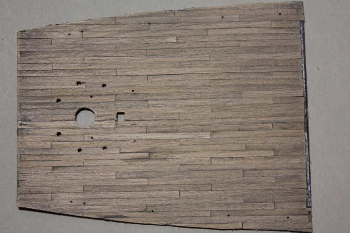

Kurzes Update, die Furnierplanken lassen sich nach kurzem wässern prima schneiden.
Verkleben mit Sekundenkleber funzt auch gut.
Uhu flinke Flasche hätt nicht so dolle.
Pattex habe ich hier im Ort nicht bekommen.
Muss ich wohl doch in den Baumarkt.
Aber trocknet der Pattex nicht zu schnell ein?
Das Deck ist wirklich ein wenig dunkel.
Ich werde mal versuchen es silbergrau zu bekommen.

243
Samstag, 13. November 2010, 10:46
Hy Steff!
ich bin der Ansicht, dass das Deck farblich sehr gut ist- und zwar auch für reguläre Segler. Ein reales Schiff wird ständig bewirtschaftet- geteerte Taue, schweres Gut von außenbord wie Festmacher, das permanente Auslaufen am langen Gut ( Brassen, Segel einholen etc. ) prägt die Decks- wie das Bimsen jeden Morgen. Die Decks sind fleckig und rauh- für den Griff.
Ein Großsegel wiegt auf der Fregatte Rose - einiges kleiner als auf der Vic 1,6 Tonnen. Da braucht man Friktion zum Einholen...
Wichtige Frage ist der Materialmaßstab: Da kann das Holz nicht fein genug sein! 1:100 gilt auch für die oft so geliebte Maserung...
Und bei der Höhe sollte es klar sein, dass vorher das Deck um die Höhe der Furnierung abgenommen wird (und alle Details dann auf das Furnier kommen...) denn 1 mm sind 10 cm im Orginal- und wer feinste Features wie die Griffe an den Kanonen nachbildet, sollte das bedenken... Dann gibt es auch keinen Stress, weil die Kanonen nacher zu hoch sind.
Bezüglich der coops für die Tiere: Da ist Glas absurd: die Tiere brauchten Luft- und die Ställe waren offen. Da gibt es gutes Material im Modellbau- - mit Tieren ausgestattet sieht das dann cool aus ( Hühner etc gibt es ) ... in der Poop könnte ein Gefiert für Rinder oder Schweine sein. Ich stell -sobald ich es hab- ein Bilder ein.
Und schau doch mal die Royal Louis an - Bild z.B. bei Mondfeld, historische Schiffe, S. 107: Das beantwortet Fragen zu dem Fenster und den Niedergängen auf die Poop- als auch die Frage, ob denn die Boxen vor der Kajüte am Poopdeck notwendig sind- ich denke nicht.

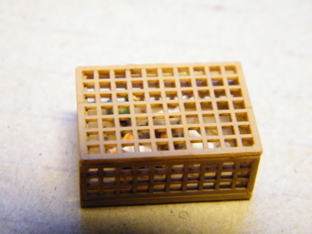

245
Samstag, 13. November 2010, 10:53

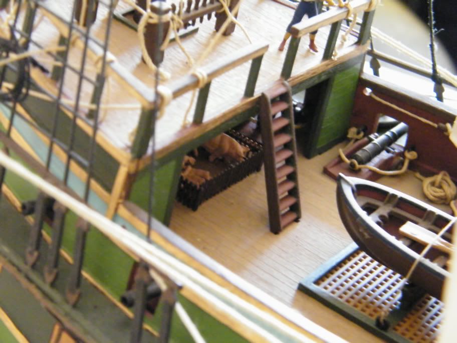

Bezüglich der coops für die Tiere: Da ist Glas aburd: die Tiere brauchten Luft- und die Ställe waren offen
Genau
Darum habe ich 2 Versuche am laufen.
Zum ersten das aufbohren und schleifen des Originalteils.
2. Nachbau aus PS Leistchen.
Stef

246
Samstag, 13. November 2010, 11:51
PS: Eiche ist eigentlich ungünstig für deinen Maßstab da zu grobporig, sieht man auch auf den Bildern. Feinporigeres ist einfacher.
Was wäre denn das?
Buche
Walnuss
Nußbaum
Kirsche
Makore
Mahagonispeli
Esche
Palisander
Ahorn
Sag schon..... :hey: :D

247
Samstag, 13. November 2010, 12:13

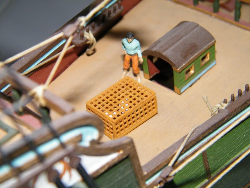

Die Hühner aus dem Modellbau...
in den Stall ( Modellbau, Gartentrennwände von Noch, umgearbeitet )
und so sähe das an Deck aus- denke, du baust ein Piratenschiff... die feiern dort, grillen einen Ochsen... ( gabs Vorrichtungen für Feuer etc. seit Maghellan )...
und pigs in a sty...

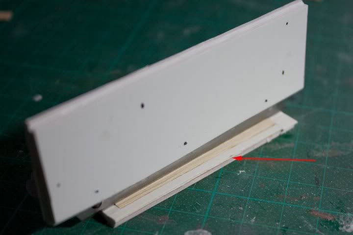

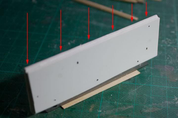

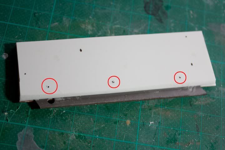

249
Samstag, 13. November 2010, 13:20
Hi
Ich hab mir überlegt, wie ich die Planken besser schneiden kann.
Dazu habe ich mir folgendes ausgedacht.
Eine Klinge von einem Cuttermesser habe ich zwischen 2mm PS Platten geklebt und Stifte eingezogen, sodass sich die Klinge nicht nach oben schieben kann.
Rot umrandet, die Stifte. 0,65mm Blumendraht.
Durch drüchen (hier durch die Pfeile dargestellt) von vorn nach hinten lassen sich die Planken prima trennen auch ohne wässern.
Gut funktionert auch wenn man mit nem Hämmerchen in der Mitte draufklopft.
Funktioniert auch mit der Schablone.
Bis denne
Stef
250
Samstag, 13. November 2010, 14:32
Moin Stef! :wink:
Is ja witzig: Eine ähnliche Idee wollte ich Dir auch schon anbieten! Aber faul wie ich bin, dachte ich nicht an selberbauen (lobenswert, Du!), sondern einfach an eine Ceranfeldschaberklinge, als ich die bei mir in der Küchenschublade gesehen hatte (Dünnbrettbohrer, ich!).
Wie auch immer: Schön, dass es so gut funktioniert! :ok:

251
Samstag, 13. November 2010, 14:35
Ich hab auch schon überlegt ob es so was Ähnliches gibt.
Das mit der Klinge werd ich mir merken.
Ich muss nächste Woche eh in den Baumart.
Gleich mal schauen...
Stef
252
Samstag, 13. November 2010, 15:59
Hallo Stef
Ja sowas gibts https://www.schiffsmodellbauer-onlinesho…&ds_position=20
mit 7 Euros ist man dabei
aber Deine Variante kommt billiger und die Klinge ist auch noch austauschbar :ok: :ok:
Sergio

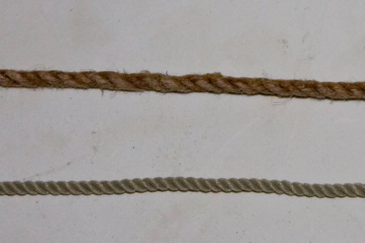

258
Mittwoch, 17. November 2010, 10:56
hi
Danke für die aufmunternden Worte.
Wenn die Kleine da ist gehts mir immer Bestens, um so schlimmer aber wenn sie dann wieder geht.
Und ja, es ist schon erstaunlich dass ich hier so viel schreibe.
Schreiben fällt mir leichter als reden.
Hier siehst du das Garn (oben) 2mm das du mir geschickt hast nach dem färben und unten ein 2mm Tau von Monrope ohne Behandlung.
Erst dachte ich es liegt am Häkelgarn, weil es dicker geworden ist.
Aber dann ist es bei deinem (Sascha) auch passiert.
Hätte ich mit kaltem Tee färben sollen?

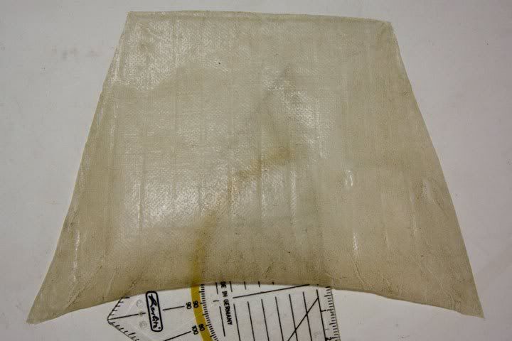

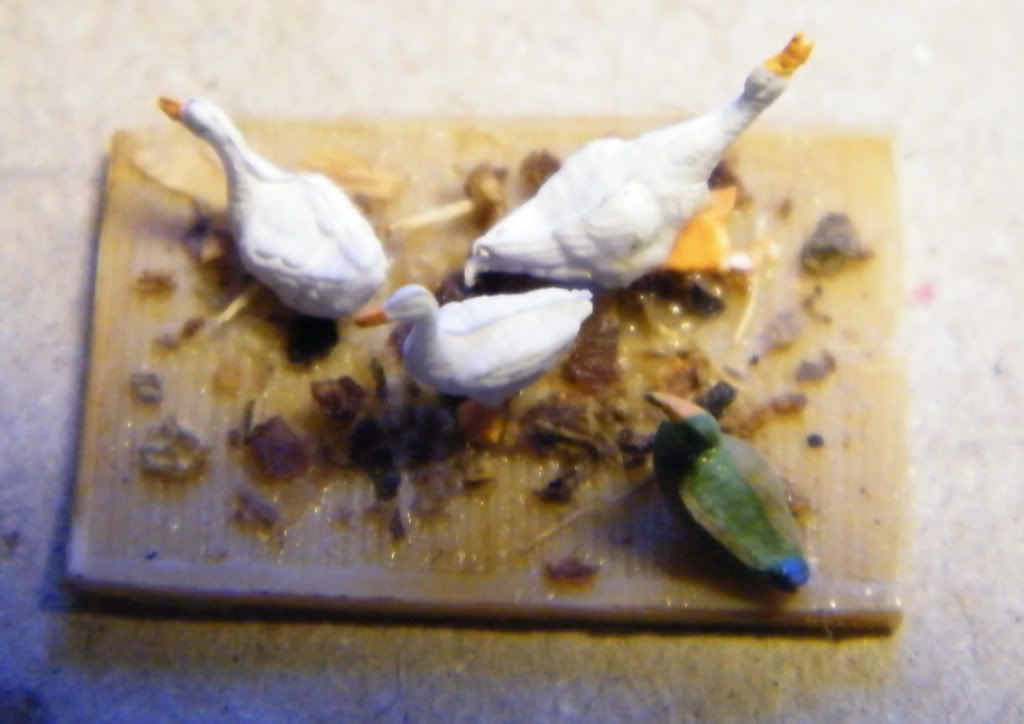

Und hier mal ein paar Bilder von Versuchen, die ich gemacht habe.
Hühnerkäfig aus 0,75x0,5mm PS und Fliegennetz.

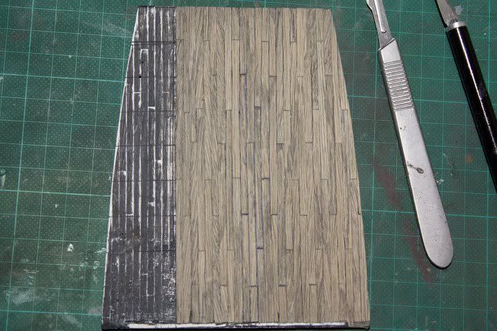

Beplankung mit Schwarzer Pastellkreide geschwärzt und danach abgeschliffen
Beplankung mit weiß überstrichen und wieder abgewischt.

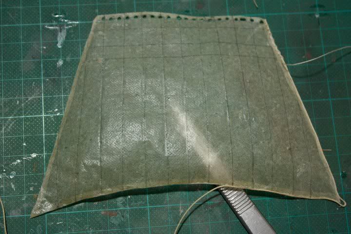

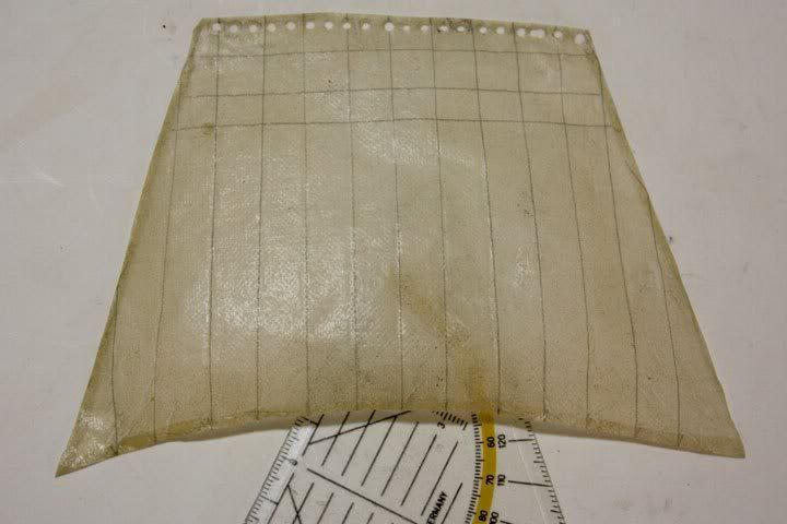

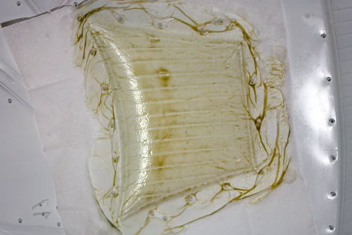

Versuchssegel. Die Form mit Silikontrennmittel eingesprüht.
Eine Lage Tempo mittels verdünntem, leicht braun eingefärbtem Bastelkleber laminiert.
Grob ausgeschnitten.

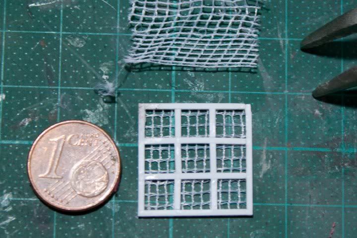

Linien mit 0,3mm Minenbleistift gezogen und die Löcher mit ner Lochzange 2mm eingestanzt.
Die Löcher unregelmäßig und zu groß aber wie gesagt sind das alles nur Versuche.
Und zuletzt der Versuch des Anklebens und vernähen des Segels mit Häkelgarn.
Stef

259
Mittwoch, 17. November 2010, 12:09
Servus!
Ich habe mein Tau mit stark angesetzten Schwarztee eingefärbt.Der Tee war zuerst nat.heiß- Eineirkdauer so ca. 12 Stunden (also einfach über Nacht).Dann habe ich das Tau zum trocknen und unter Zuhilfename von nem Gegengewicht (große Klemme) augehängt. Die abstehenden "Häärchen" habe ich mit ner Kerzenflamme einfach agebrannt und das war`s auch schon...bei mir hat ich das Tau nach der Trocknung wieder in seine ursprüngliche Dicke zurückgeformt...farblich hast du es sehr schön getroffen (ich mein jetzt das 2mm Garn von mir) und auch betreffen der Struktur (abgesehen von den "Fusseln" )sieht es um einiges authentischer aus, als das Tau von Monrope (sieht für meinen Geschmack zu "brav und clean "aus)!
Die Hühnerkäfige sehen toll aus- wenn ich so ein Bild früher gesehen hätte, würde ich das auch so machen bravo! :ok:
betreffend deiner Plankenbemahlung: wenn ich ehrlich sein soll, gefällt mir die rechte Seite (also das helle Holz) besser- aber das ist Geschmacksache und ein Foto ist immer von der Wirklichkeit etwas entfernt....
Zu deinen "Versuchssegeln" kann ich nicht viel sagen- da bin ich auf das "Endprodukt" gespannt!!!!
glg, Sascha :ahoi:

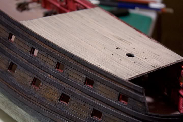

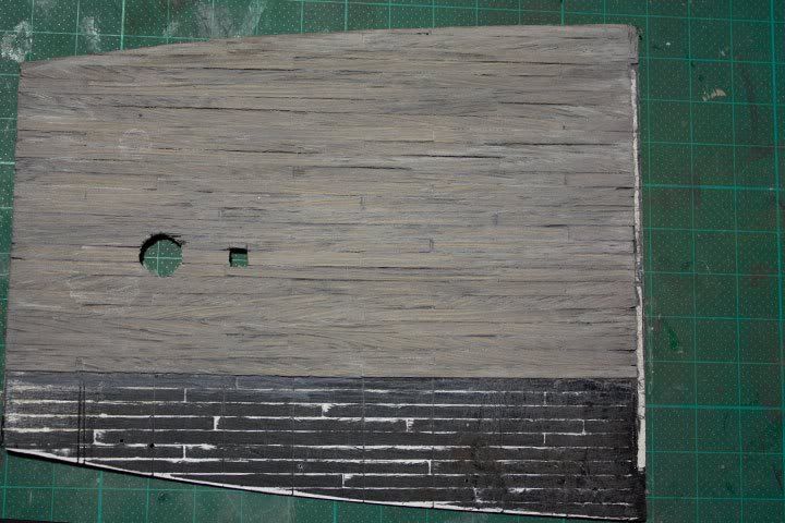

261
Freitag, 19. November 2010, 09:01

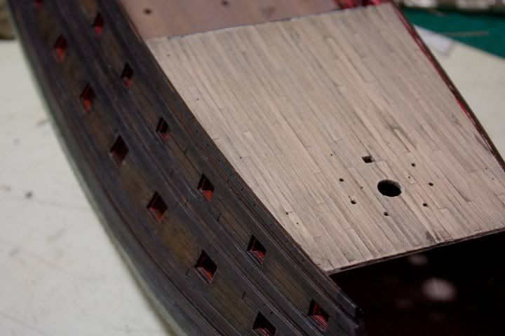

Moin
Hier mal das Ergebniss mit dem neuen Furnier.
Wieder mit schwarzer Pastellkreide eingesaut und danach erst abgeschliffen
Kann man so lassen, oder lieber noch mehr altern?
Stef

264
Freitag, 19. November 2010, 17:59
Moin
Wieder mit schwarzer Pastekreide eingesaut und danach erst abgeschliffen
Stef
:respekt:
ist schon :ok: :ok: :thumbsup: was du da "schreinerst" :dafür: - ich würde es auch so lassen und nicht mehr zusätzlich "altern" :gegen: .
kannst du kurz sagen was "pastekreide" ist ?
roustabout
  • »TK5512« ist der Autor dieses Themas
Beiträge: 1 697
Realname: Stefan
Wohnort: Schiffweiler
265
Freitag, 19. November 2010, 18:06
Wie soll ich jetzt Pastellkreide erklären?
Hast du schon mal Zeichner in der Fußgängerzone gesehen, die Portraits oder so auf Papier oder Leinwand zeichnen?
Die benutzen so was.
Künstlerkreide heißt das auch, mein ich zu wissen.
Gibts in allen möglichen Farben im Bastelgeschäft.
Stef
266
Freitag, 19. November 2010, 18:09
Pastellkreide ... ok verstanden :) hab nicht geschaltet -> "Pastekreide"
danke :)
Beiträge: 1 697
Realname: Stefan
267
Freitag, 19. November 2010, 18:17
LOL
Ja, jetzt wirds klar....
Habs editiert
Beiträge: 1 697
Realname: Stefan
268
Samstag, 20. November 2010, 11:01
So, und hier mal zusammen mit dem Rumpf.
Da könnt man ja fasst noch mehr ältern.
Stef
269
Samstag, 20. November 2010, 12:36
ich finde es gut so - ist natürlich subjektiv...
mit "noch mehr altern" meinst Du wahrscheinlich "noch dunkler" und das ist imho nicht so schön
ok, wenn das argument der assoziation kommt .... piratenschiff - dunkel, kann ich nicht widersprechen ;)
der kontrast des helleren decks, auf dem man nacher evtl. auch besser die details erkennen kann, zum dunklen
rumpf gefällt mir, was natürlich reine geschackssache ist.
:five:

270
Samstag, 20. November 2010, 14:16
Hallo Stefan
Super Kontrast geworden zwischen dem Deck und dem Rumpf, mein Kompliment :ok: :ok: ich würde den Rumpf so belassen.
