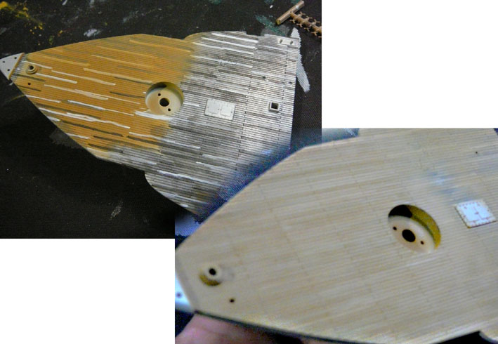

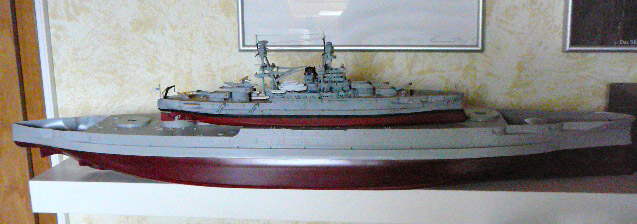

Um diesen Bericht nicht ins Chaos zu stürzen, werde ich hier in der Kategorie RC Schiffsmodellbau:
Trumpeter 1:200 USS Arizona in RC
von meinem Bauvorhaben berichten. Auf jeden Fall ist es ein Groooooßes Projekt.
Hier der direkte Vergleich Revell 1:426 mit dem Trumpeter-Bausatz:
Zum Warmwerden bei dem schönen Wetter heute mal mit einem Deckstück begonnen-Holzoptik und Alterungsspielchen;

255
Sonntag, 4. Dezember 2011, 23:18
Ahoi Stef,
hast du diese Methode zufällig von Moelders (Alexander Glass)? ;)
Beiträge: 1 064
Realname: Stefan
Wohnort: Raum Ludwigsburg
256
Montag, 5. Dezember 2011, 12:18
Nein, selber drauf gekommen.
Haben wir im Kindergarten schon gemacht: Blatt Papier bunt bemalkt mit Wachsstiften, danach alles mit Schwarz zugekleistert und mit einem Plastikstift drauf rumgemalt.
Kamen dann schöne bunte Bilder bei raus.
Hier funktioniert das ähnlich: Vordunkeln/vorhellen, danach mehrere dünne Schichten Lack in Holzton, zwischendurch immer mal wieder alles nach Gusto ganz ganz vorsichtig mit dem Skalpell abziehen und schon kommt nach und nach eine für den Anfänger ganz brauchbare Optik zustande.
