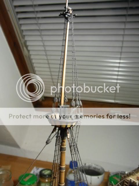

Dienstag, 15. November 2011, 00:37
Morgen! :wink:
Heute noch zur Nacht schnell einen kurzen Zwischenstandsbericht. Die Wanten des Fockmastes sind soeben fertig geworden, eventuelle Nachbearbeitungen mache ich morgen bei Tageslicht. Die Fockstengewanten waren ein ziemlicher Horror, da der Untermast zwar aufgrund
seiner Armierung wie ’ne 1 steht, allerdings hatte ich die wabbelige Stenge darüber in ihrem Nervfaktor echt unterschätzt :motz: . Das Ergebnis seht Ihr auf den Bildern, so richtig zufrieden bin ich damit nicht ganz, also in dem Sinne, das man spontan verliebt „Boah!“ vor dem neuhinzugekommenen Panoramadetail haucht. Aber im Großen und Ganzen sind die Stengewanten okay und ich lass die so. Das Problem war dabei offensichtlich, dass ich die Wanten nicht ausreichend spannen konnte, ohne Verzug in der Stenge einzukaufen. Daraus resultiert natürlich ein
gewisser Verzug der Wanten beim Anbringen der Webleinen. Ich schätze mal, auch Stengestage und Pardunen (die hier ja noch fehlen) hätten das letztlich nicht verhindern können. Ich hoffe, dass das beim Großmast alles zumindest etwas besser wird. Die Unterwanten sind übrigens aus 0,6mm Gondesengarn, die Stengewanten aus 0,4mm.
Hier mal ein Blick auf/in die Mars:
Und hier mal der Mast in der (Fast-) Totalen:
253

Ich wünsch mir ja echt manchmal einen größeren Maßstab! Das Modell ist eigentlich viel zu klein für solche Details, das sieht man zum Teil
Natürlich ist er (der Massstab) das. Je grösser, desto besser. Das gilt für die Qualität, usw aber nicht für den Platz in der Wohnung.
Sonst alles wie immer: SUPER!
lg
hms
