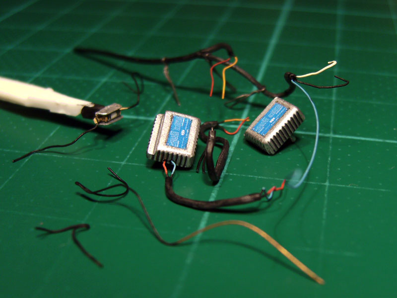

244
Mittwoch, 22. Februar 2012, 21:14

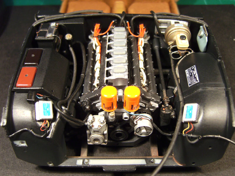

Die Kabellage
Weiter geht es mit den bereits im September (Beitrag 83) hergestellten Komponenten der elektrischen Anlage.
Die Boxen für die elektronische Zündung bekamen zwei selbstgedruckte Decals, welche ich im Internet ausfindig gemacht hatte. Das Teil auf der linken Seite ist die Motorraumbeleuchtung. Die lange, weiße Verlängerung dient nur der besseren Handhabung und wird nachher entfernt.
Die Farbe und der Anschluss der Kabel ist rein willkürlich. Auch das Relais funktioniert nicht wirklich. Ein Kabelbrand ist nicht ausgeschlossen.
Übrigens, der Daytona Spyder war einer der ersten Serienfahrzeuge welcher mit einer elektronischen Zündung ausgestattet wurde. Das von Magneti Marelli für den Rennsport entwickelte Zündsystem war ein Novum und ganz seiner Zeit voraus. Es versorgte die damaligen hoch drehfreudigen Motoren sicher mit Strom. So verwundert es nicht, dass auch der Lancia Stratos und der Lamborghini Countach über gleiche Anlagen verfügten.
Bis demnächst
Euer Günter

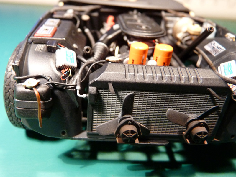

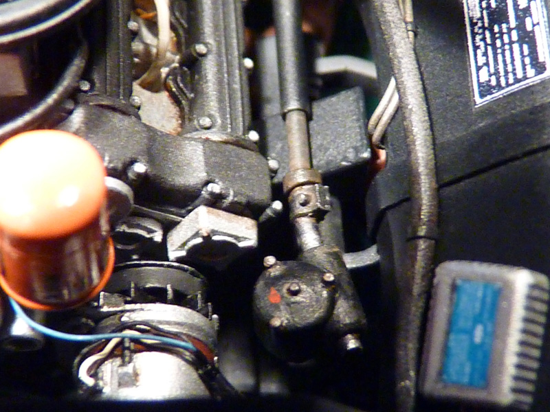

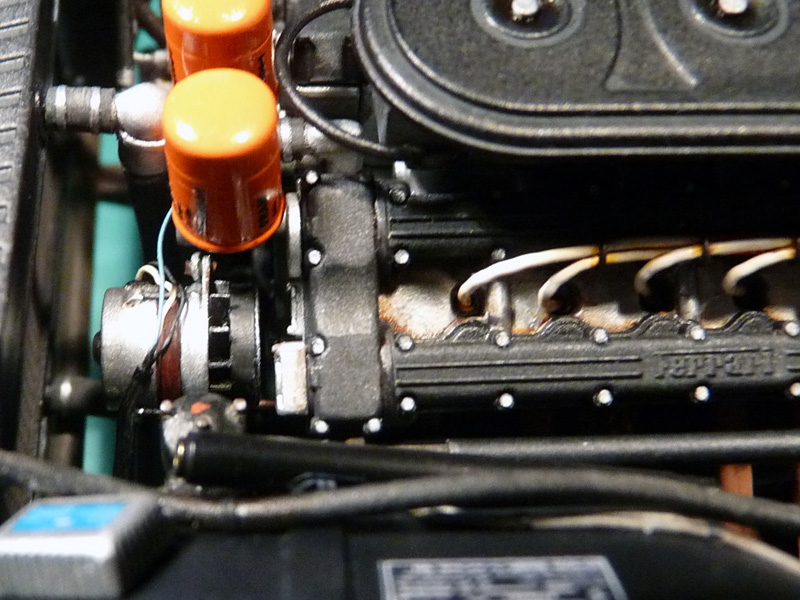

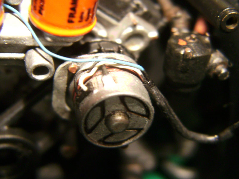

Nach dem gestrigen trüben Bastelwetter gibt es heute wieder ein kleines Update. Diese mal wurden einige elektrische Komponenten verbaut, sowie diverse Leitungen verlegt.
Hierzu wieder ein paar unter Kunstlichtbedingung entstandene Bilder:

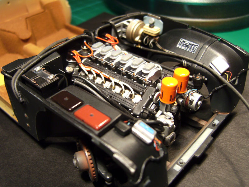

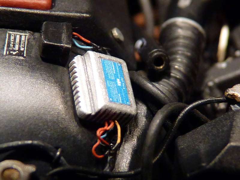

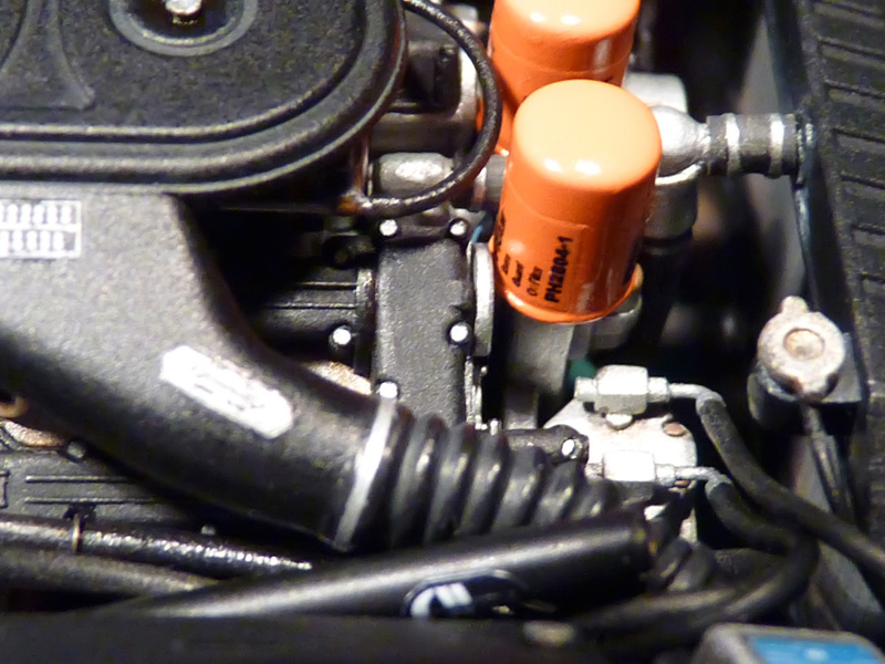

Das Relais und die Dinoplex Transistorzündung unter dem Mikroskop.

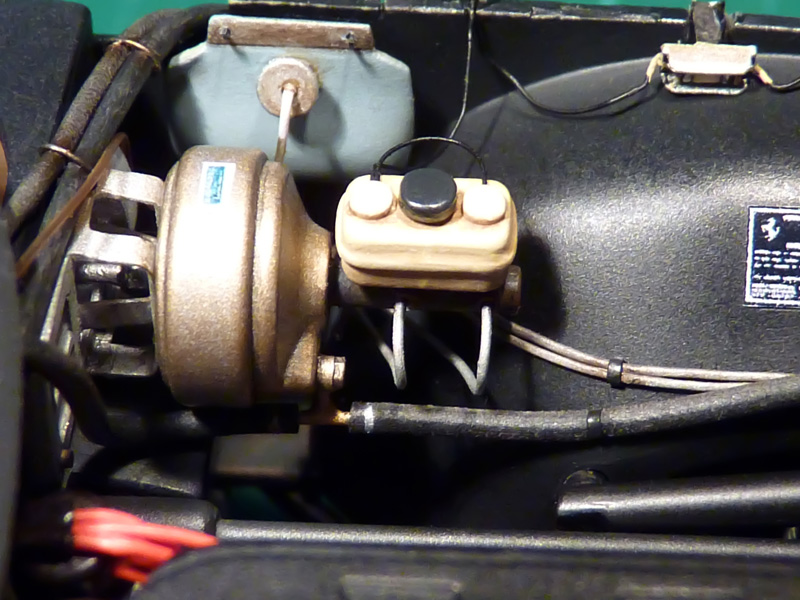

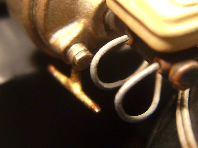

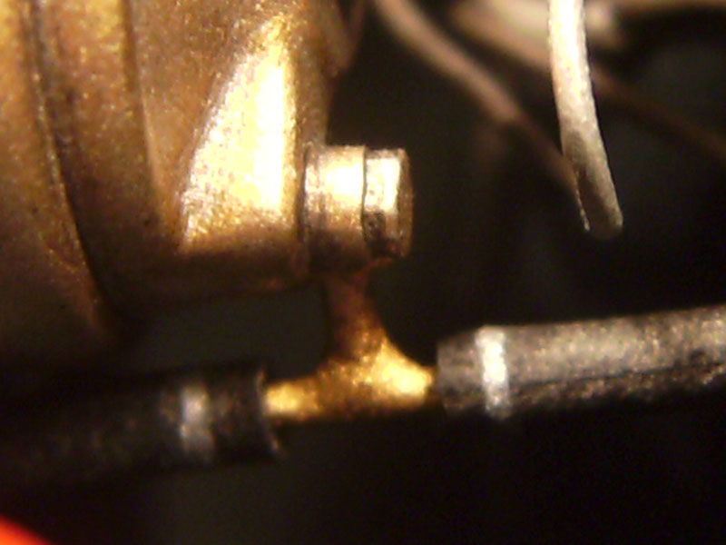

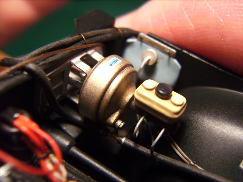

Der Bremskraftverstärker mit dem T-Verbinder aus zusammengelöteten 0,6er Kupferdraht. Über dessen Herstellung hatte ich bereits im Eintrag 87 berichtet.
Das Ganze mit einer 1mm Unterdruckleitung verbunden.
Die beiden oberen zusammengebundenen Leitungen führen zu den Wärmetauscher, welcher sich im hinterem Teil des Kotflügels befinden. An dem Modell sind diese Wärmetauscher von FUJIMI nicht bedacht worden. So sind die beiden Leitungen nur Dummys.
Der Wasserschlauch der Scheibenwaschanlage ist eine mit Tinte einkolorierte Angelschnur.
Die Gestaltung der Rückwärtigen Seite der Lichtmaschine ist ein reines Fantasieprodukt von Fujimi. Wenn der Kühler an seinem Platz ist, wird man aber nichts mehr davon sehen und so habe ich mir weitere Umbauarbeiten erspart.

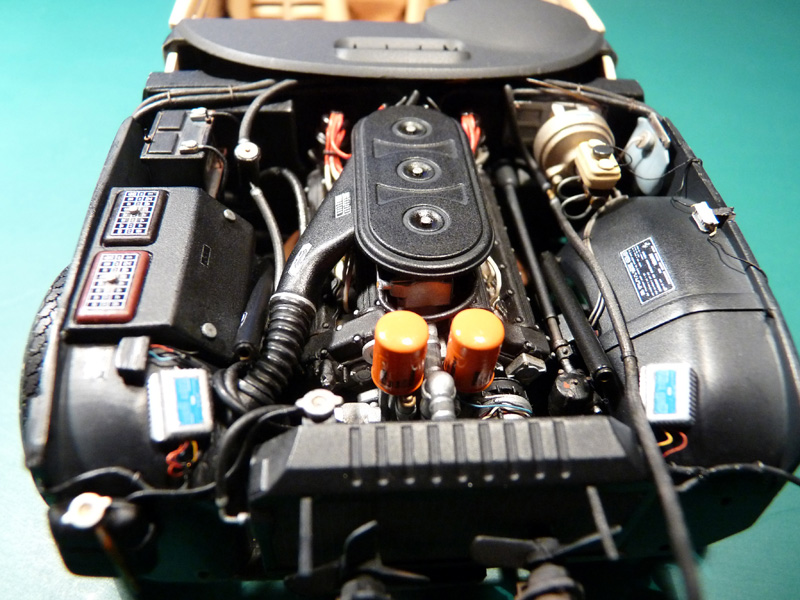

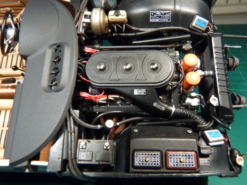

Eine erste Übersicht
Hintern den Kulissen schaut es wie immer chaotisch aus. Bei Gelegenheit wird mit etwas Farbe noch ausgebessert.
Bis demnächst
Euer Günter

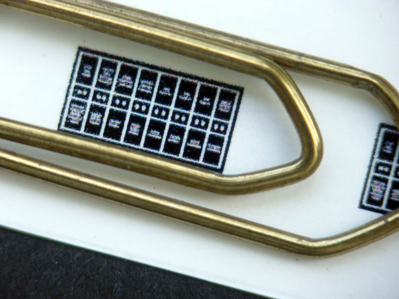

ich möchte Euch noch über meine neue Beschriftung der beiden Sicherungskästen berichten. Nach einer Bilderrecherche hatte sich herausgestellt, dass es die von Fujimi beigefügte Beschriftung gar nicht gab. Also beschloss ich das Decal mit dem MS Paint Programm selbst herzustellen.
Und so habe ich es gemacht:
Die frei erfundene Beschriftung auf dem Fujimi Decal.
Die neue mit Paint hergestellten Sicherungsbezeichnungen, gestaltet nach Originalvorlagen aus meinem Bilderfundus.
Leider war auch nach mehreren Versuchen eine bessere Qualität nicht erreichbar. Wie man sieht, kam der Fotodrucker an die Grenzen seiner graphischen Auflösungsmöglichkeit.
Nach dem Aufbringen der Beschriftung hatte ich diese noch etwas verschmutzt und verwittert. In die beiden 0,8er Bohrungen kam jeweils noch ein Messingstift hinein. Die beiden Stifte sollen die Rändelschrauben darstellen.
Auch wenn der Ausdruck nicht so gut gelungen war, bin ich jetzt doch mit dem Endergebnis ganz zufrieden.

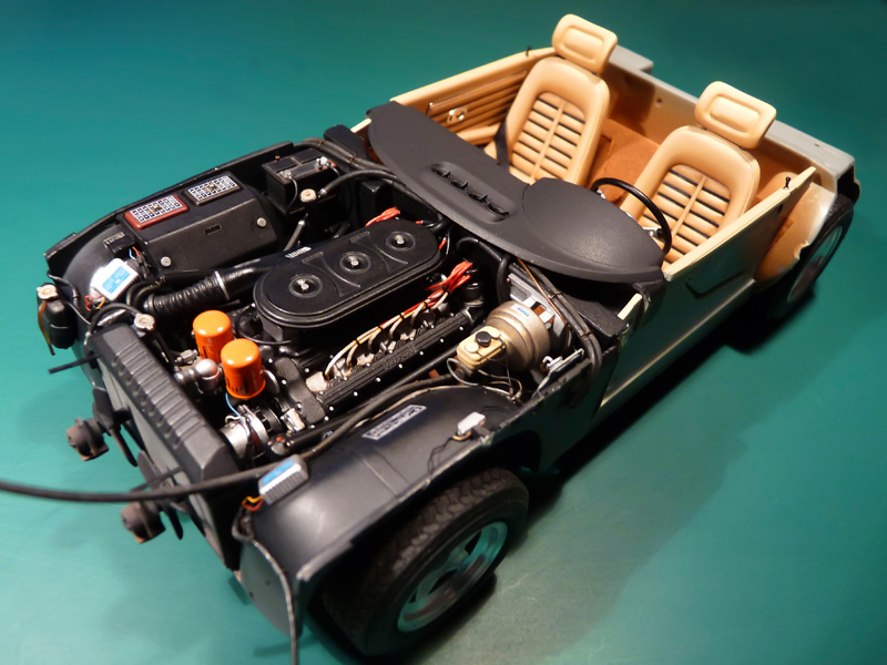

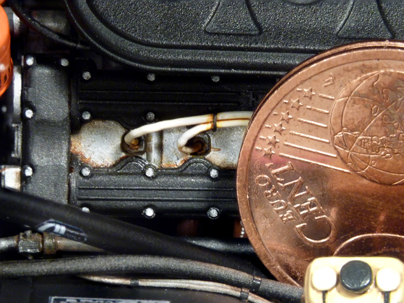

Das Chassis
Eigentlich gibt es dazu nicht mehr viel zu sagen. Bis auf ein paar Kleinigkeiten sind alle Komponenten platziert und verklebt. Was noch fehlt ist der Kompressor für die Fanfaren und einige diverse Leitungen, welche ich aber erst anbringen kann, wenn die Karosserie fertig ist. Ich lasse jetzt einfach mal die Bilder sprechen:
Bis demnächst
Euer Günter

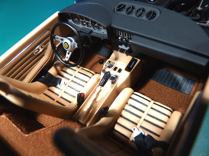

258
Montag, 5. März 2012, 00:51
... weil ich gerade dabei bin und es Spaß macht, noch ein paar Bilder:
Bis dahin
Euer Günter

264
Montag, 5. März 2012, 18:48

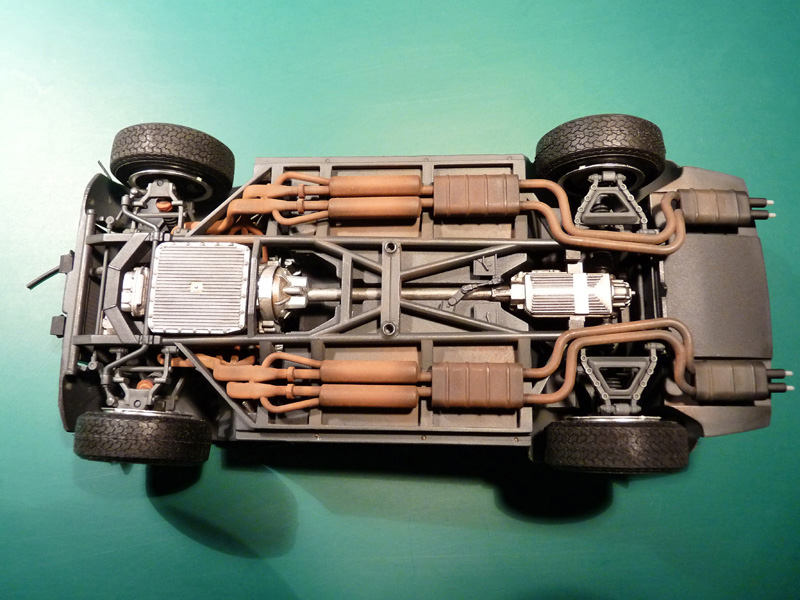

vielen Dank für die lobenden Worte.

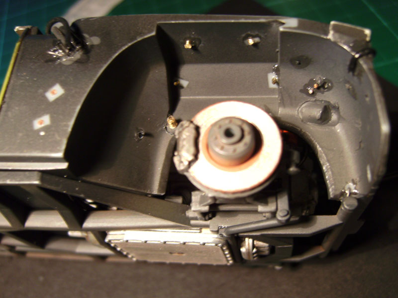

Anbei noch ein Bild vom Unterboden, den hätte ich fast vergessen zu zeigen.
[i
Bis demnächst
Günter

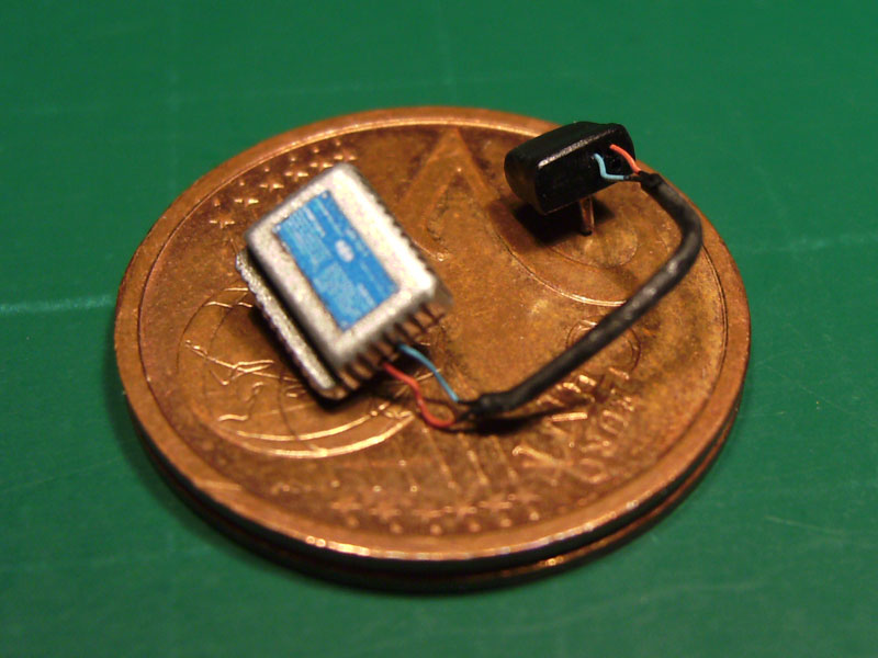

Montag, 5. März 2012, 23:36
Vielen Dank Dominik,

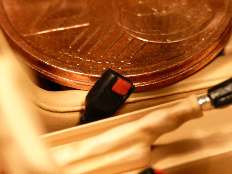

hier noch ein Bild mit etwas Kupfergeld:
Mit Grüße
Günter
