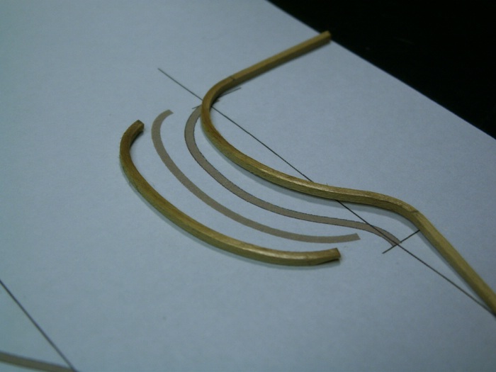

Ich habe unerwartet auf ein Problem gestoßen. Wie kann man Ebenholzer biegen? Die übliche Vorgehensweise mit anfeuchten und „Biegesystem“ hat nicht funktioniert. Weil Ebenholz scheint keine Wasser aufzunehmend. ;(
Hat jemand entsprechende Erfahrungen?

Danke für den Link. Dem entspricht auch meine Erfahrung. Der Geruch ist reine Gewöhnungssache :P
Die Forschung im Internet hat sich gelungen! Ich habe momentan solches Ergebnis!
Ich mache Morgen weiter und dann schreibe ich die Zusammenfassung. 8)

Wie Versprochen Fortsetzung. Zweite Biegeaktion hat gezeigt, dass Problem mit Ebenholz ist komplett unter Kontrolle.
Das Problem war, das Ebenholz hat keine Wasser aufgenommen. Stimmt aber nicht ganz. Nach 24 Stunden (erste Versuch) und nach ca. 12 (zweite Versuch) genug Wasser kommt aber rein. Und es lässt sich ganz vorsichtig mit paralleler Erhitzung biegen.
Barkholzer und vorgesehene Rest wird wie geplant aus Ebenholz gefertigt. :tanz:

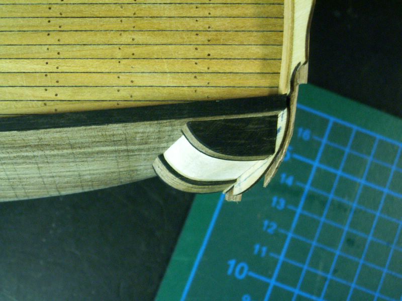

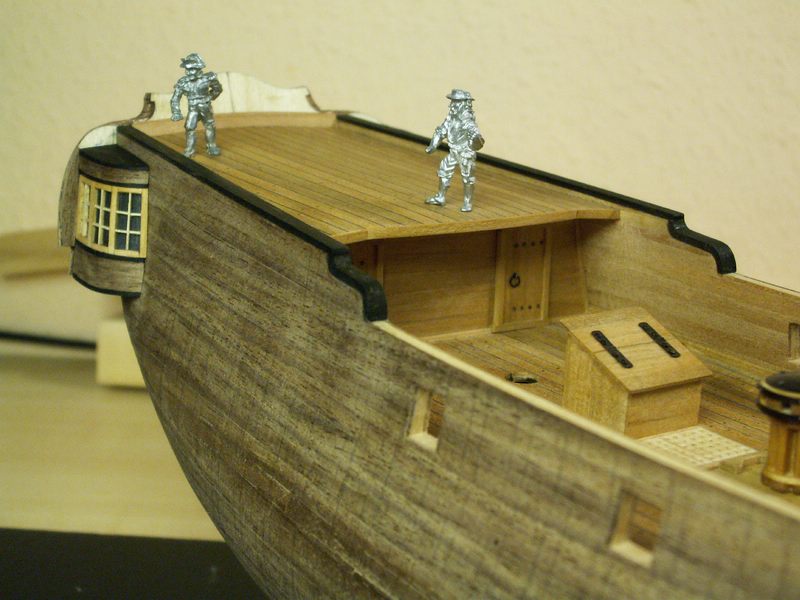

250
Montag, 6. Mai 2013, 23:05

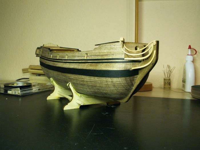

Hallo Freunde!

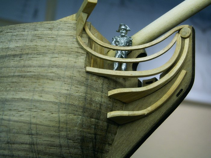

Heute zeige ich Fertigung von Seitengallerie. Aber vor ich anfange, wollte ich die Lösung von Amati kurz zeigen:
Ich bin mit solcher Variante nicht einverstanden! :!!
Deswegen :idee: erst grobe „Zeichnung“ 8o
Galerie besteht aus drei Teilen. Kern ist aus Balsaholz mit Kirschbaumprofilen für einfache Bearbeitung. Seiten mit Nussbaum belegt.
Danach auch Ebenholz drauf...
Und immer zwischendurch Test-„Installierung“...
Besonders schwer (für mich) waren die Rahmen. Hintergrund ist aus Papier. Versuche mit Plastik haben mir ja gar nicht gefallen.
Endergebnis sieht dann so aus. Für weitere Rumpfarbeiten klebe ich noch nicht. Die Teile sind nur rein gesteckt...
Noch eine offene Frage ist Dekor (oben und unten). Aber ich werde liebe später Entscheidung treffen… die Gussteile von Herr Schmidt sollen noch angepasst und getestet werden.
Nächste Station – Nase! Dann wird die Entscheidung für die Barkholzer endlich getroffen.
Verfolgung kommt! :wink:
Sascha.

251
Dienstag, 7. Mai 2013, 09:12
sehr viel besser sascha! eine gute entscheidung. diese guss-seitentaschen finde ich ziemlich grässlich und kann auch kaum vestehen,
wie man so etwas verbauen kann. LG der roland
252
Dienstag, 7. Mai 2013, 09:41
Natürlich sind die neuen Galerien handwerklich um Klassen besser als die Gussteile. Aber, Sascha, ich fürchte, Du könntest jetzt Gefahr laufen, dem Schiff einen Stilbruch zuzumuten. Deine Seitengalerie tendiert darauf, klassizistisch zu werden (Stil der Victory um 1800). Die Anlage der Modellbauer zielt aber in eine frühere, verspieltere Epoche. Siehe die Heckornamente. An Deiner Stelle würde ich lieber die Guss-Galerien abformen, dann den Fensterteil herausnehmen und durch ein handwerklich besseres, "tieferes" Teil ersetzen. So wahrst Du den Stil. Die Lohngießerei Schmidt steht dazu natürlich gerne zur Verfügung.
253
Mittwoch, 8. Mai 2013, 09:50
Wow - eine sehr schöne und saubere Arbeit, Sascha - gefällt mir sehr gut :ok:
Grüße Marcel
254
Mittwoch, 8. Mai 2013, 22:50
Nabend liebe Kollegen, danke für positive Bewertung! :wink:
Sehr interessantes Thema hat Herr Schmidt angesprochen. Die Gefahr mit Epoche zu täuschen existiert. Ich habe aufgepasst, dass die Taschen vor allem nötiger Funktionalität erfühlen (Decksanpassung, Breite usw.) Aber an diese Stelle sind die wirklich sehr „spartanisch“ geworden. Dazu gehört natürlich entsprechende Dekor (unten, oben und eventuell auch an der Seite). Aber mit Dekor möchte ich sehr vorsichtig umgehen. D.h. für „Gesamt“ Eindruck achten, damit es nicht im „Kitsch“ Bereich landet. Die Entscheidung dafür verschiebe ich erst in der Zukunft.
Noch mal ein herzliches Dank für schon gemachte Teile! Hoffentlich werden die bald „erprobt“. Aber Qualität von Amati an diese Stelle (die Taschen) ist so was von schlecht! Halte es für unmöglich zu verbessern...
Sascha.

es war eine gute Entscheidung, dass Gußteil von Amati nicht zu verwenden.
Deine selbst gebaute Version ist wesentlich authentischer für Dein Modell. Außerdem hast Du die Seitentaschen, insbesondere die Fensterfront, sehr präzise hergestellt.
Gefällt mir ausgesprochen gut. Und die Ornamente mit dem Quarterpiece kannst Du ja dann selbst schnitzen.

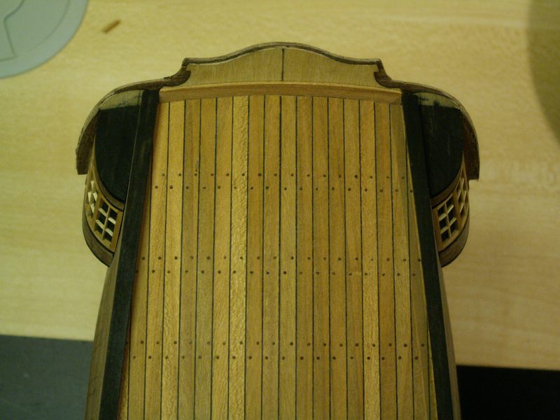

257
Samstag, 11. Mai 2013, 12:16

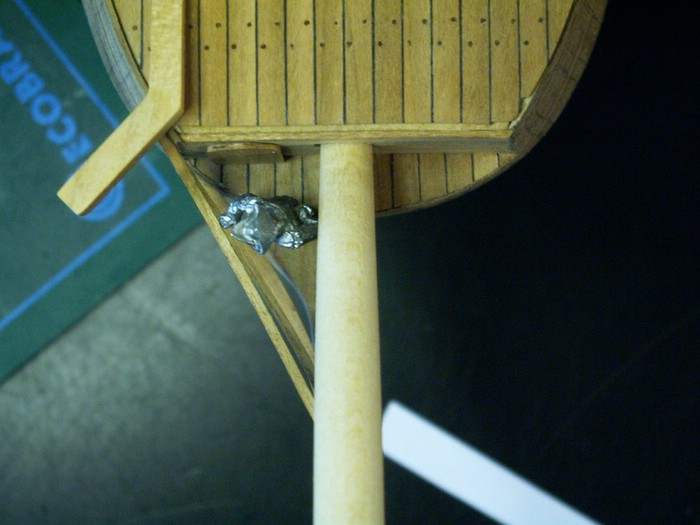

Sehr geehrte Damen und Herren!
Weiter geht’s! Galion. Erst noch mal „die Vorstellung“

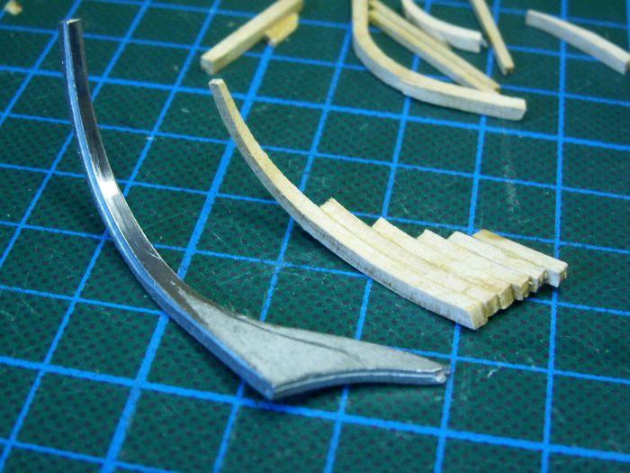

Weil diese Konstruktion etwa kompliziert ist, habe ich entschieden erst ein Naturversuch durchzuführen. Vorbereitung von Teile
Mit ein Prototyp von Kranbalke sieht so aus
Holzer haben rechteckiges Profile 1,5 mm und 2,2 mm. Die dritte (von oben) Planke ist in 3(!) Flächen gebogen worden. Ich habe irgendwo gelesen, dass es nicht geht. Doch, es geht! Muss man aber um Fixierung achten.
Nach erste Überlegungen habe ich auch ein Variant mit nur einen Schloiknie (s. Herr Mondfeld) ausprobiert
Gefehlt mir sogar besser. Werde an diese Stelle sehr gern euer Meinung wissen. Dazu kommt Frage „die Tür“. Am Anfang haben wir viel diskutiert, ob solcher Luxus nötig ist. Bin jetzt auch verzweifelt. Eigentlich nicht nötig... insbesondere, wenn die Latrinen auf beide Seiten stehen werden. Dazu habe ich überlegt, die Kranbalken etwa nach oben zu heben.
Zum Schluss noch Paar Bilder mit Nahaufnahmen. Hier muss auch entsprechende Dekor kommen. Aber, wie gesagt, Entscheidung wird später getroffen.
Das ist alles für aktuelle Stand.
Sascha.

258
Samstag, 11. Mai 2013, 14:39
Mein Votum: 1. Variante ohne unterstes Knie
Ich bin kein Fachmann für den Schiffsbau dieser Zeit, aber ich bewundere immer die harmonischen Linien dieser Schiffe. Die Galion erscheint mir immer wie die beiden Flügel eines Wesens, das auf der Position der Galionsfigur sitzt. Das heißt, alle Linien müssen dort zusammenlaufen.

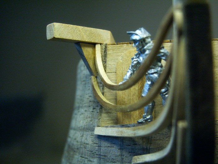

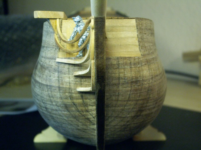

Hallo Kollegen!
Ich möchte heute meine Quälerei mit Barkholzern weiter demonstrieren. Bevor ich es endgültig entscheide, wollte ich nach eurer Meinung fragen.
Nur noch ein klein Kommentar: die Schloiknie und Ankerscheuer habe ich vor wieder in schwarz zu machen. Sonst wird etwa so aussehen…
Sascha.

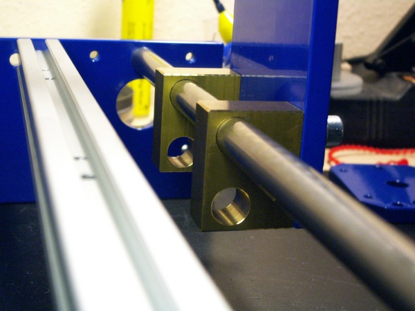

261
Freitag, 28. Juni 2013, 23:42
Hallo Freunde!
Schon lange habe ich nix geschrieben. Warum? Weil ich fest gestellt habe, dass ich mit Holzschnitzen „klassische Art“ nicht weiter komme. :nixweis: Aber es kommt in Modellbau so oft vor. Und ich wollte nicht aufgeben. :idee: Deswegen habe ich entschieden, eine neue Technologie zu untersuchen und zu probieren!
CNC-Fräsen!
Eine komplette CNC-Maschine zum ausprobieren war für mich zu teuer. Deswegen habe ich einen Bausatz von GoCNC.de besorgt.
Folgend kurze Aufbaubericht in Bilder.
Mechanik war einfach. Massive Metallteile – interessant!
Es hat etwa gedauert, weil manche Teile ich „passend“ machen müsste. Aber mit Erfahrung von unseren Bausätzen war es eine spielerische Aufgabe.
Aber Löten und dabei nichts verwechseln war schon für mich … nicht so einfach.
Ganz schwer war Anschließung an Rechner. Meine Kenntnisse in Elektronikbereich sind echt rudimentär. Aber es hat irgendwie geklappt. (mit Hilfe von Hotline und spezialisierte Forum und insgesamt 2 Tage Arbeit Quälerei)
So sieht es momentan aus. Bereit für Etappe II – Einstellung und Testfräsen!
Fortsetzung kommt! :wink:
Sascha.

262
Freitag, 28. Juni 2013, 23:58
Nettes kleines Teil :thumbsup:, was muss man für sowas anlegen?
Soleil Royal Holzmodell 1:140
263
Samstag, 29. Juni 2013, 00:13
Hallo Matthias!
NEW! CNC Milling machine GoCNC Hobby A4 v2 Kit
billigste :pfeif: ...
Sascha.
Videos zum Projekt
(in Vorbereitung)
Videos aus alten Projekten (zur Info)3D-Modelle
Tipps und Tricks
264
Samstag, 29. Juni 2013, 08:27
Hallo Alex,
erst mal sehr schönes Schiff, die Beplankung sieht richtig gut aus.
Der CNC-Bausatz ist klasse, sowas such ich auch.
Mit welcher Software steuerst du die Fräse?
Stephan
265
Samstag, 29. Juni 2013, 09:38
WOW....heavy toolin'..... :ok:
266
Samstag, 29. Juni 2013, 11:28
Hallo!
Danke!
In Bausatz war EMC2 unter Linux dabei (damit probiere ich jetzt) und in Perspektive habe ich schon MACH3 (ist aber wesentlich komplizierte, mache ich erst danach)
Mal sehen... es ist noch nicht klar was es kann ;)
Sascha.
Videos zum Projekt
(in Vorbereitung)
Tipps und Tricks
267
Samstag, 29. Juni 2013, 12:56
Alex; danke für die Info's. Da muß ich mal anfragen, ob die mir auch was für'n Mac empfehlen können...
Stephan

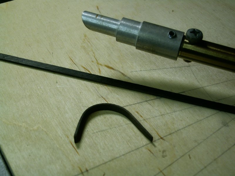

269

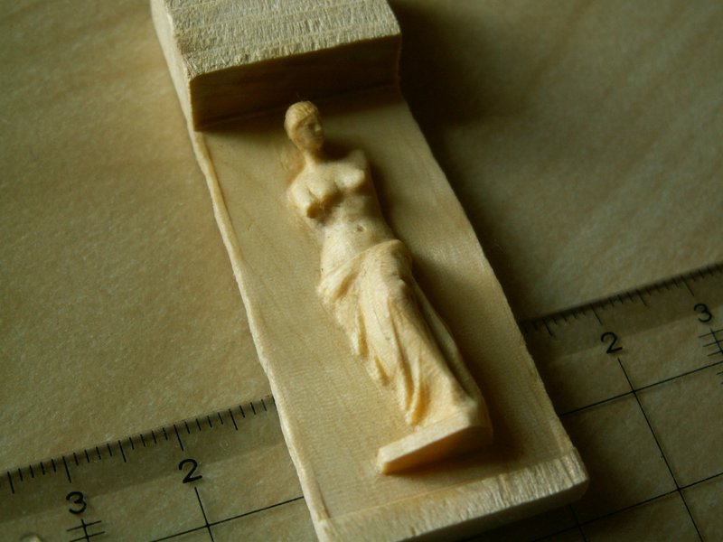

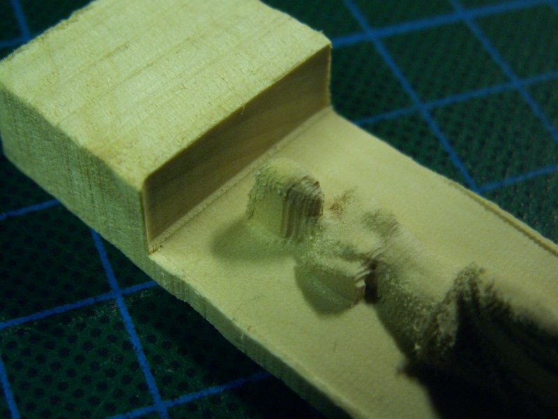

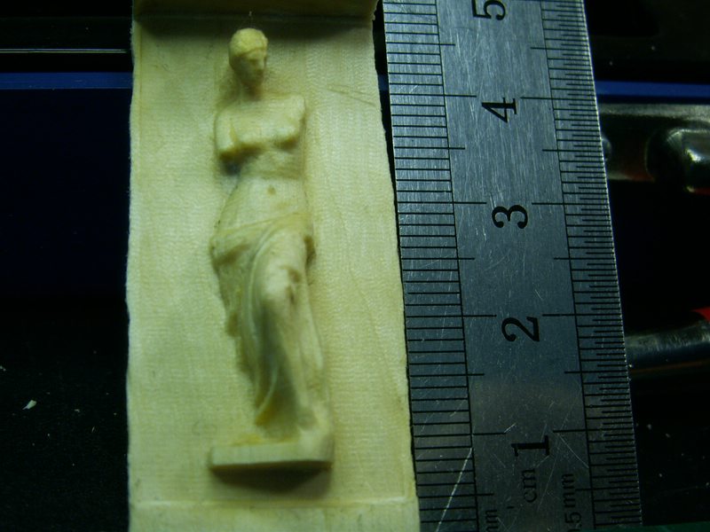

Sonntag, 4. August 2013, 15:20
Hallo Kollegen!
Mit neue Technologie geht hier weiter... weil Holz!
Noch ein Test. Erste Holzversuch...
Nachbearbeitung war sehr mühsam...
Und Gesamtblick bei Tages- und Kunstlicht
Linke Seite kann man noch weiter bearbeiten, linke Schulter sieht noch zu groß aus....
Noch ein Bild zum Spass...
Kann noch nicht so gut wie Matthias, aber ich arbeite dran ;)
Sascha.

270
Sonntag, 4. August 2013, 21:39
die venus von milo in klein!
krass was die maschinen alles vollbringen!
ist das eine computergesteuerte?
wo man ein 3d objekt eingibt?
also sieht klasse aus!!
Viele Grüße :ahoi:
markus
(der Captain)
