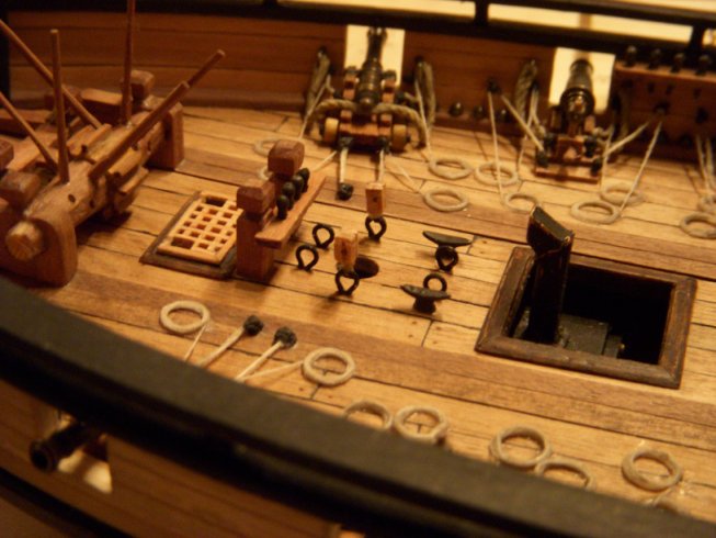

...ne im Ernst, danke für Deine Kritik, ich hab hier Rekonstruktionspläne aus dem Internet, da ist das wirklich so dargestellt, im Schnitt sieht man die "Hauptruderpinne" unter Deck welche durch das Steuerrad betätigt wird, zusätzlich ist noch eine zweite über Deck und das Rudergehäuse ist auch eingezeichnet. Das mit der Platzgeschicht bei den letzten Kanonen ist aber auch wieder plausiebel. Ich könnte mir nur vorstellen das die Ruderpinne über Deck eine Notpinne war und eigentlich nur in Notfällen montiert war und im Normalbetrieb des Schiffes gar nicht montiert war? Von der Höhe her würde sie wirklich um 1 mm weiter runter gehören, ich schau mal was ich machen kann, etwas Wasser und ein Föhn hilft da vielleicht das ich sie noch etwas runter biegen kann. Ich hab mich aber prinzipiell an die Rekonstruktionspläne gehalten, auch die Biegung der oberen Pinne ist so eingezeichnet, was nun
?Die "Hauptruderpinne", um beim Vokabular zu bleiben, ist ebenfalls über Deck(dem auf dem die Kanonen stehen) am Ruderschaft befestigt aber unter einer Abdeckung verborgen, führt dann Dank der Krümmung Richtung Kiel unter Deck. Diese Abdeckung ist in der verlinkten Rekonstruktion von Crisman eher niedrig ( Edit: ca. Unterkante Heckpforten) und dürfte so wesentlich weniger stören als die am Modell gezeigte Konstruktion. Die Ersatzpinne am Ruderkopf würde ich weglassen, nur die Aussparung für die Pinne einarbeiten.

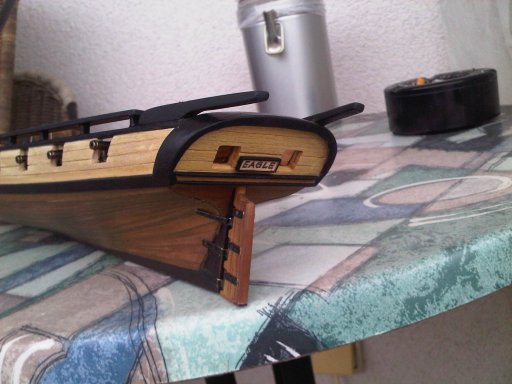

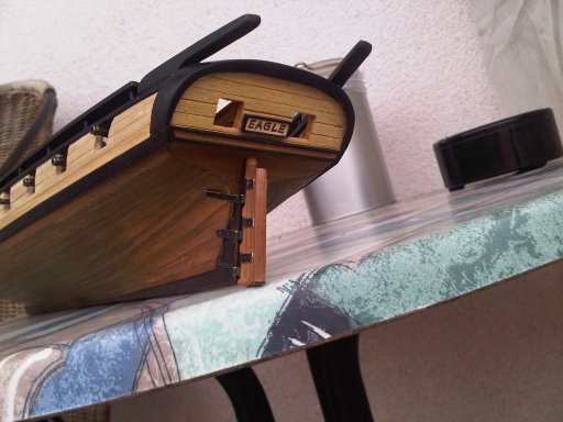

...den Truhahn aus dem Baukasten für das Heck hab ich auch mal abgehackt, schaut wirklich nicht gut aus. Dafür hab ich mal versucht einen sebst zu "schnitzen", das ging leider total daneben, das Gips/Leim/Wasser-Zeug ist zu spröde, zerbröset in der Hand, Birnbaumholz hab ich zur Zeit auch keines, also hab ich mal einen Versuch mit einem Namenschild gemacht, sieht glaube ich gar nicht mal so schlecht aus, die Schrift hat eine höhe von 2,5 mm, das Schild selbst ist 3,5mm hoch...aber wie immer urteilt selbst...
, mir kam es irgend wie "aus der Linie" vor, es hat denn "Schnitt" des Schiffes zerstört (vielleicht durch den schwarzen Rahmen), so hab ich es so weit unten montiert, aber es ist noch nicht fixiert, also ich kann noch "regulieren" ... auf dem Gemälde das ich habe ist es auch so weit unten...
