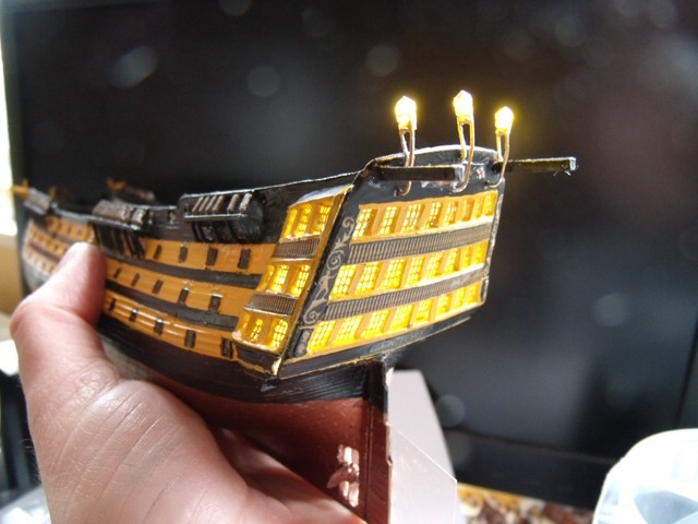

Die Victory hat ja inzwischen auch ihre Beleuchtung bekommen.
Das hinten bereits eingebaute "glashouse" - eher eine bessere Grating,
die als Oberlicht fungiert habe ich euch ja schon gezeigt.

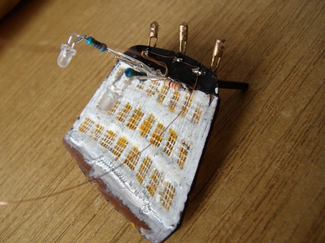

Deshalb jetzt noch die Hecklaternen und die Beleuchtung der Heckkajüten.
Innen liegen zwei 3 mm LEDs für die Innenbeleuchtung und außen die Hecklaternen.
Die sind ebenfalls aus 3 mm LEDs gefertigt, allerdings zurechtgeschliffen.
Mensch, das ist immer ein Aufwand mit den Dingern... :roll:
Dafür leuchtet´s schön!
Und eingebaut sieht das Heck doch schon mal ganz gut aus.
Ich denke, das kann mit den typischen "Anfänger - Victorys" schon mal mithalten. :S

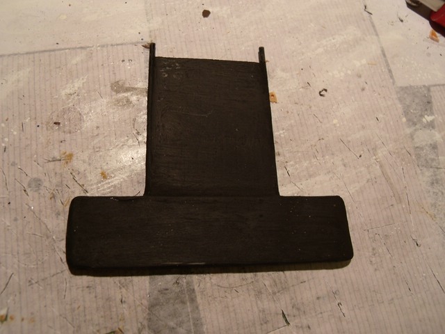

Das Schwert hatte ich ja schon vor einiger Zeit fertig gemacht.
Seine Festigkeit erhält es durch zwei Kohlefaserstäbe,
die auch in den Kiel eingesetzt werden.
Zwischen dem Blei und dem Kiel ist dann noch eine Balsaplatte eingesetzt.
Fertig bemalt ist es jetzt unauffällig Mattschwarz.
Fertig verklebt sollte das Schwert reichen, die Victory stabil zu halten.

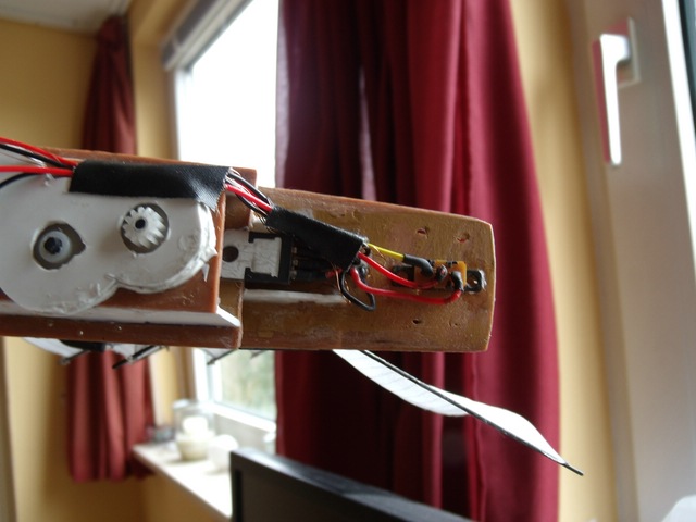

Der jetzt zum Einsatz kommende LiPo-Akku besteht aus zwei Zellen (2S = 7,4 V)
und hat eine Kappazität von 300 mAh, was erst mal reichen wird.
Jedenfalls wiegt er nur 17 g, was die Überschreitung des Gewichtes minimal hält.
Damit der Empfänger und die Beleuchtung ihre 6 V bekommen,
setze ich einen 6 V Spannungsregler ein, der im Heck unter dem Oberlicht befestigt wird.
Der Empfänger ist erst mal einfach unter das Deck geklebt.
Ein erster Funktionscheck zeigt, dass alles jetzt wie geplant funktioniert.
Soweit also zur Theorie... :S
... warten wir mal auf den Praxistest, ob ich alles richtig berechnet / abgeschätzt habe. :whistling:

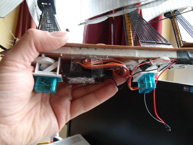

Bau Dir doch einen kleineren Servo für das Ruder ein. Das dürfte nochmals einige Gramm sparen...
Macht´s besser,
Stef
Auf Lager:
Tamiya Baja King TL-01B
Junkers-Ju 88 A-4 1:48
Sopwith Camel 1:72
254
Donnerstag, 18. April 2013, 11:37
Hi Stefan, das ist bereits ein 4 g Servo... ;)
Viel sparen kann man da nicht mehr.
Das täuscht alles ziemlich, da es sich hier um den Maßstab 1:225 handelt,
auch wenn´s auf den ersten Blick größer aussieht.
