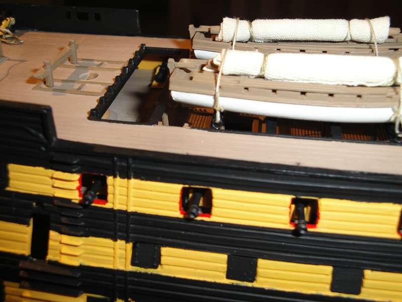

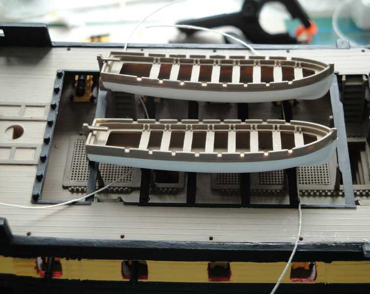

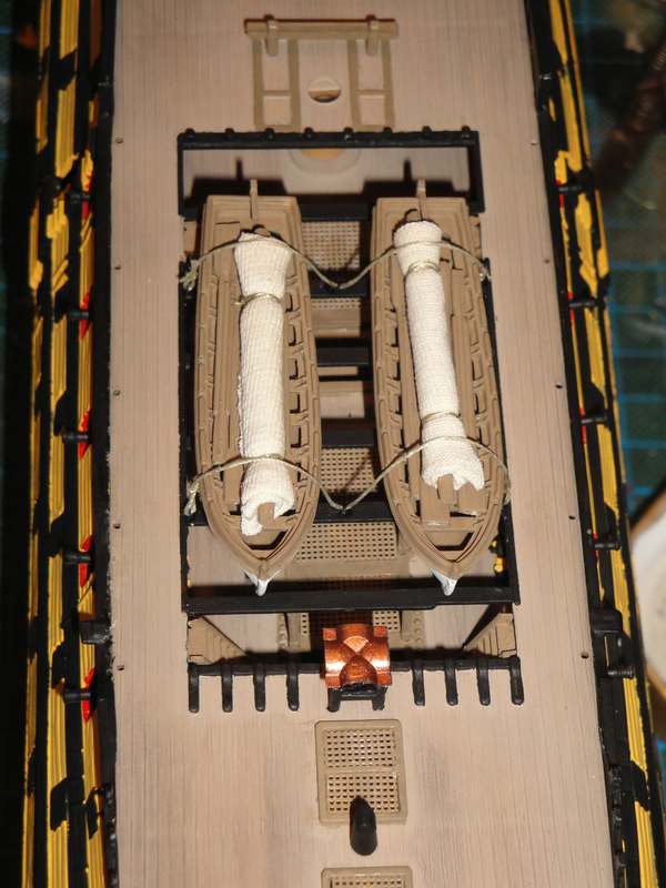

heute habe ich mich den Beibooten gewidmet. Laut Plan werden diese zusammengebaut und einfach auf die Kuhl geklebt. Ist mir mittlerweile natürlich zu wenig ;) .
Also habe ich mir mal wieder ein paar Ösen gebogen, kleine Löcher gebohrt und den Sekundenkleber bemüht.
Die nakischen Beiboote mal auf der Kuhl.
Hier mal die Größenordnung der Vertauung. Kleiner sollte es für mich wirklich nicht sein ;(
So, wenn mein bescheidenes Wissen mich nicht völlig im Stich lässt, waren die großen Beiboote segelfähig. Also gab´s einen kleinen Zanhstochermast und ein dezent mit Kaffee (Danke Roland) vergilbtes Segel. Das sind die zwei guten Stücke
Ist bestimmt historisch nicht ganz korrekt, mir gefällts aber ganz gut.
Festgezurrt sieht es dann so aus
Und damit ihr nicht denkt, ich würde die Netze vergessen,...
LG und viel Spaß beim Bilder gucken :wink:
Marcel
P.S.: Ob ich die Hängematten mache, weiß ich im Übrigen immer noch nicht :nixweis:

die idee mit den segeln auf dem Boot ist klasse, vielleicht noch ein paar ersatzspieren rahen usw daneben legen? das macht es noch lebendiger. habe ich heute in einem US forum gefunden, und das sah hammer geil aus, grad in bezug auf die Diskussion wo den all die Ersatzteile lagen auf dem Schiff.
und da diese teile nicht gut und fertig sein müssen, kannst du die ohne probleme grob aus den resten von dem gussteilen schnitzen und anmalen :)
nur mal so als idee, aber auch so finde ich deins hammer!

Hübsch, aber das zusammenferollte Segel im Boot ist bestimmt nicht so realistisch, und wenn wär das Segeltuch viel dünner. SO siehts etwas fett aus;-)
lg
hms
251
Sonntag, 9. Juni 2013, 22:16
Hi Milton,
wie gut, dass ich schon geschrieben habe, dass es wohl nicht ganz historisch korrekt ist :lol: . Die Korrektheit behalte ich mir dann mal für ein Projekt in einem größeren Maßstab vor.
Ich find´s aber deutlich besser, als nur die nakischen Böötchen :-)
LG :wink:
Marcel
P.S.: Bin froh, dass du immer so gut auf mich und meine Vic aufpasst :ok:

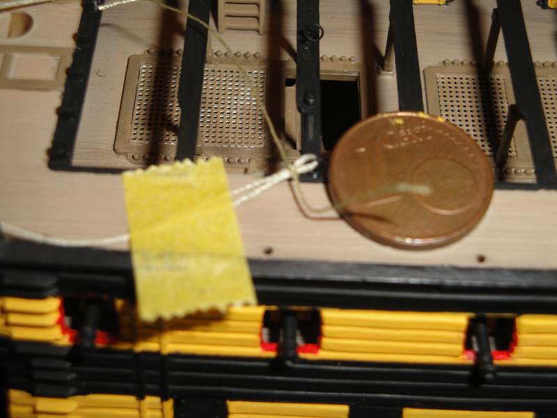

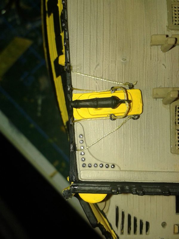

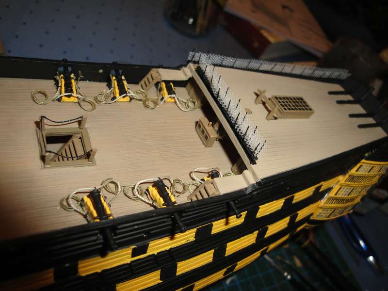

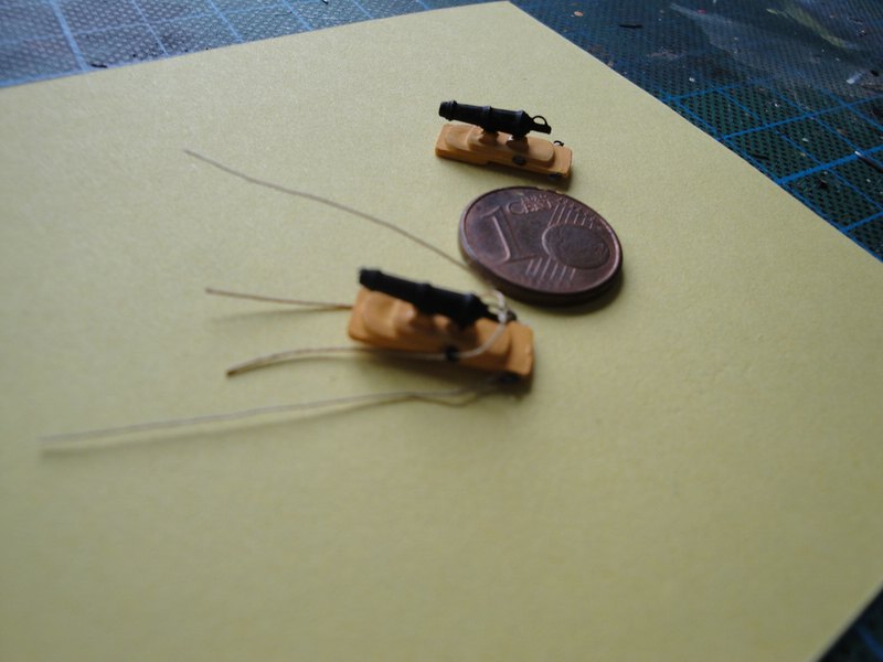

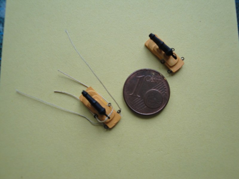

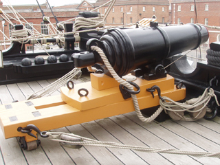

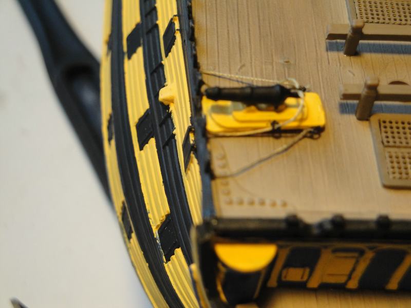

nachdem es gestern etwas großes gab, heute wieder was kleines. Die Karonaden wurden eingebaut. Dabei habe ich mich bezüglich meiner angedeuteten Takelage an diesem Bild orientiert:
Also wieder ran ans Ösen herstellen und einfädeln ^^
Und so sieht es an Deck aus.
Hoffe es gefällt :D
LG :wink:
Marcel

Montag, 10. Juni 2013, 13:18
oh jaaa....tut es!!!
LG der roland

Montag, 10. Juni 2013, 19:33
Hätte nicht gedacht, dass man in 1:180 so schön Geschütze takeln kann!! Respekt! :ok:

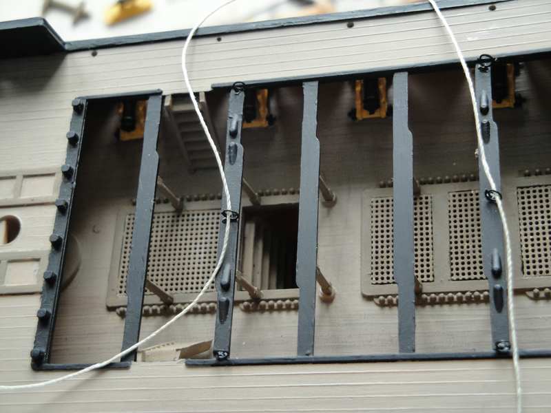

Miniupdate zu den Netzen
auch bei den Netzen geht es weiter :D
Für die Netze um die Kuhl habe ich Stützen aus Draht erstellt. Diese sind 5mm lang, also in "echt" 90cm.
Damit die dünnen Drähte leichter anzukleben sind, habe ich kleine Löcher ins Deck gebohrt.
Hier ein paar Bilder:
Die Reling wurde auch mit Netzen verkleidet ^^
LG :wink:
Marcel

die gitter um die boote sind klasse!!! :ok:
das relingsgitter ist gut, aber da muss ich sagen das mit die reling zu wuchtig ist. kann an den fotos liegen, aber ich mein in dünner sähe die halterung besser aus?
auch liegen da ja auch hängematten, also es müssten die gleichen netzhalter sein die du oben am achterdeck angebracht hast
https://www.google.de/imgres?q=hms+victo…,r:7,s:100,i:25
das würde ich ggf noch mal überarbeiten :)
guck mal im link nach, dann siehst du was ich meine

hi marcel, alles spitzenmässig! bei den segel-rollen auf den beibooten weiss ich noch nicht so recht!
aber das hatten wir ja schon! ;)
