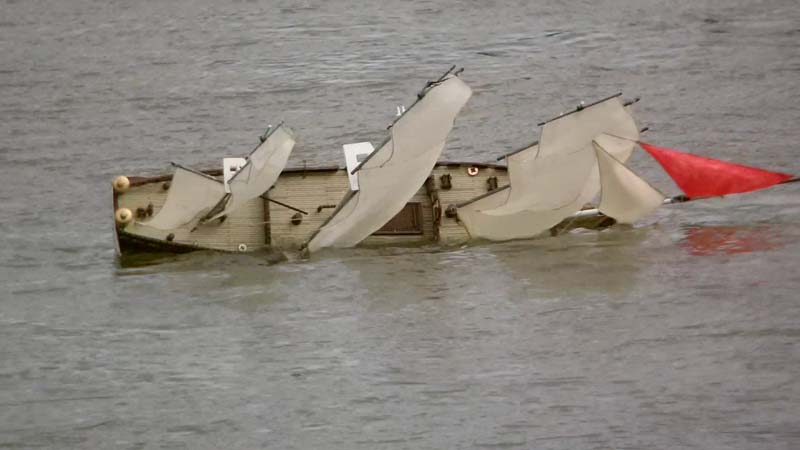

und weils grad zum thema passt:
https://www.youtube.com/watch?v=VHLo4It_rog
das schiff ist 1:24, also was größer als die barfleur, achte mal auf die Schräglage beim Segeln

Die Modellschiffe sind mit hoffnungslos zuviel Zeug unterwegs, wenn man sie an sich betrachtet. Ich weiß nicht, um wie viel % du dein Rigg verkleinern müsstest, um einen annähernd realistisches Kränkungsverhalten hinzubekommen.
Und wie stellst du dir das einfahren der Kanonen im praktischen Umgang vor? Ist eine Seite offen darft du nicht auf diesen Bug wechseln ...
Außerdem, wenn du Klappen hast, wie sollten diese je dicht sein? Spar dir den Aufwand des Ein- und Ausfahrens, mach zu oder auf aber mache es DICHT!
Vor allem: Bringe das Ding zuerst zum Schwimmen, das ist die Primäraufgabe.

wie dafi schrieb, die masten allein sind, würdest du es real umsetzen, grad mal ein drittel von dem was du drauf machen willst (so erklärte es mir frank mal - hoffe das stimmt wie ich es behalten habe)
du bist hoffnungslos überbesegelt, daher krängt das schiff ja auch VIEL stärker als normal.

Ihr segelt bei starken (im Modell hochgerechnetem WInd) mit Linienschiffen mit einer Beseglung die eine Fregatte kaum ausgehalten hätte.
Zum Einen hast du ja Recht, es ist zu viel Zeug gesetzt.
Zum Anderen ist der Wind IMMER zu stark.
Denk dran, es ist bei 1:87 ein 87-facher Wind... :pfeif:
Bei 1:200 sogar ein 200-facher Wind!
Da solltest du dir voller Demut Markus seine winzigen Kunstwerke anschauen,
wie sie wie im Sturm durch die See rauschen.
DAS mach erst mal nach!
Und es ist in 1:200 soooo viel schwieriger, als in 1:87... ;)

ie konnten auch einiges ab, sonst wären sie nicht in der Lage gewesen zu segeln.
Das umsetzen der Segel dauert auch da (gerade bei diesen Schiffen) länger,
als der Wind braucht aufzufrischen und die Richtung zu ändern.
Dann waren da auch schon mal die Luken unter Wasser und das Schiff "nahm Wasser".
das gilt für jedes schiff.
die waren schon gut belastbar im winde und hatten halt bis 1000 mann besatzung die das fix erledigen konnten
aber natürlich hat frank recht!!
was ein besonderer grund ist warum die luken nicht geöffnet waren im unteren batteriedeck bei 3 deckern - das niedrige Freibord!
und dazu die von frank genannte ausgangslage.
hör einfach auf frank :) :wink:
außerdem ist die royal georg
https://de.wikipedia.org/wiki/HMS_Royal_George_(1756)
ein schönes beispiel wie es nicht gehen sollte und vollaufen.

(der Captain)
256
Dienstag, 9. Juli 2013, 13:30
Eben. Royal George!
Aber zum Glück hat Slade die ganze Flotte neu disegned. Die Victory war der übernächste Dreidecker nach der Royal George. Dazwischen wurde nur die Britannia (1762) gebaut. Die Victory war ein weiter Schritt davon entfernt da sie länger und vor allen Dingen höher war. Sie hatte ihre untere Batterie weiter oben als die R.G. und die Britannia. Nach der Victory hat Slade die 90Kanonenschiffe neu erfunden und so ging die Barfleur 1768 von Stapel. Die war auch sicherer als die Royal George.

Ich durfte mich selbst davon überzeugen.
Und Frank baut seine Schiffe schon ziemlich Seefest. Auch für das Meer geeignet.
Und doch wurden aus seinen Seglern kurzerhand auf einem See! horizontalsegler denn sie lagen stellenweise komplett auf der Seite und der Rumpf dabei nur noch ein Drittel über Wasser.
Das extremste was ich auf Franks Fotos gesehen habe war nur die unterste Batterie unter Wasser, also 1 Drittel unter Wasser.
Vielleicht war er aber zu beschäftigt um seine Modelle in der Extremstlage zu fotografieren...
Ich war vor Ort und um es Dir in aller deutlichkeit zu zeigen...
lg Mickey

Hey Hamilton,
lass es dir auf der Zunge zergehen... ;)

ah frank's lieblingssegelstellung - auf die franksche normalstellung genannt im RC segelsport.
:D
scherz beiseite:
das passiert schnell mal und das müsste die bonne chance sein?
die ist ja auch was größer und man sieht ja auch das ruhige wasser auf dem see, und die Bö die es kräuselt.
das muss so ein Rc schiff schon halten, stimmt :)
Und mit Frank's Sachkenntnis tut es das auch ohne weiteres.
Nur einen Moment später hat die BonChance sich wieder komplett aufgerichtet uns segelte unbekümmert davon.
Bis zur nächsten Bö.
Wie gesagt, am Ende kippte Frank da zwar einen guten Schwall an Wasser raus, aber weder die Elektronik noch das Schwimmverhalten waren davon beeinträchtigt.
So geht das! :thumbsup:

Sch**sse!
Und ich dachte erstmal an einen Untergang...
OK!!! Ich mache alle Pforten zu!!!! Bis auf die in der Kuhl weil die deckellos sind!
Alle Deckel zu...
Erst bei einem viel späteren Modell werde ich vielleicht....
Nee...Also so schlimm hätte ichs nicht gedacht!
lg
hms
