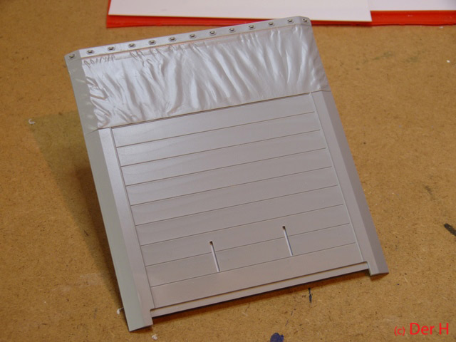

Update 15.03.2014
Hallo Modellbauer,
heute zeige ich Euch mal meinen ersten Versuch die geöffnete Schiebeplane zu realisieren und wie dumm es manchmal laufen kann...
@Patrick: Deine Anmerkungen sind stehts willkommen, das passt schon :ok:
Nun erst mal der Teil mit dem ich ganz zufrieden bin. Um die geöffnete Schiebeplane darzustellen habe ich mit starker Alufolie experimentiert. Hierzu habe ich ein der halben Plane entsprechende Stück zugeschnitten und dann únter zu Hilfe nahme zweier dünner Holzstäbchen gefaltet.
So schaut das ganze dann in Ergänzung zu der noch geschlossenen Folie aus:
Jetzt muss ich mal ausprobieren, ob sich das in dem Zustand Lackieren lässt...

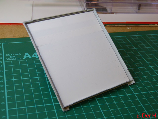

Die Stirnwand benötigt von innen ebenso wie die Seiten eine Verkleidung. Das spart viel Spachtelarbeit...
Und nun der Teil der dumm gelaufen ist. Ist zwar nix passiert, aber ich hab mir unnütz viel Arbeit gemacht. Von außen geht ja die Plane über die Stirnwand, also hab ich für den oberen Teil mit viel Dremeln und viel Schleifen eine Plane gemacht.
Bis mir dann auffiel, dass das so keinen Sinn macht, die Stirnwand geht ja komplett durch... :bang: Jetzt schauts so aus:
Kommt auf dem Bild nicht so gut rüber, die Fugen habe ich eingeritzt. Rechts und Links ist es etwas unsauber gearbeitet, aber da kommen noch die Stützen vor.
Henning

Hi Henning,
die Idee mit der starken Alufolie find ich klasse! Toll gelöst! Bin gespannt, ob sich die auch gut lackieren lässt... :)
Die haufen Arbeit mit der Stirnwand tut mir leid für dich! Aber sie kann sich auf jeden Fall sehen lassen bis jetzt! :ok: Bin gespannt wie es weiter geht mit deinem "offenen" Trailer!

Die aufgezogene Plane sieht viel zu ordentlich aus, finde ich. Vergleich mal dieses Bild:
(Draufklicken führt zur großen Version in meinem Album)
Das kommt daher, daß man beim Aufziehen halt 1-2 Schnallen greift, daran die Plane nach hinten zieht bis es nicht mehr weitergeht, dann ein paar Meter wieder vorgeht und wieder 1-2 Schnallen greift etc. Dadurch sind die Falten oben im Abstand der Planenaufhängerollen, aber unten in deutlich größerem -- für nen halben Trailer braucht man normalerweise nur ca. 3 "Züge", entsprechend hat die Plane unten dann nur wenige Wellen nach außen.
Edith ergänzt:
Außerdem beachte bitte: der breite horizontale Streifen zwischen Seiten- und Dachplane ist eine Gummileiste, die am Dachprofil hängt und die geschlossene Plane abdichtet. Entsprechend muß die offene Plane oben unter dieser Leiste "hervorquellen", also jede Welle der Plane liegt an ihrem inneren Punkt hinter der Leiste (da ist ja die Planenlaufrolle) und an ihrem äußeren Punkt vor der Leiste. Erkennt man im Bild auch einigermaßen.
Hier nochmal der entscheidende Auschnitt in voller Größe:
Bitte konstruktiv verstehen, diese Kritik! :trost: Sonst nämlich nach wie vor: :respekt: :thumbsup:
Liebe Grüße, Ermel.

Hallo Ermel,
vielen Dank für die super Beschreibung! :ok: Ich werde mal probieren, den Faltenwurf noch etwas anzupassen. Und Schnallen müssen ja auch noch an die Plane. Und die Gummileiste. Ist also noch einiges zu experimentieren... Die Schnallen hab ich mal als Ätzteile gesehen, da werde ich noch mal nach schauen. Ich finds klasse, dass Dir mein Bau gefällt und Du Dich hier so toll einbringst! Das ist doch für einen LKW-Laien wie mich n klasse Hilfe!
