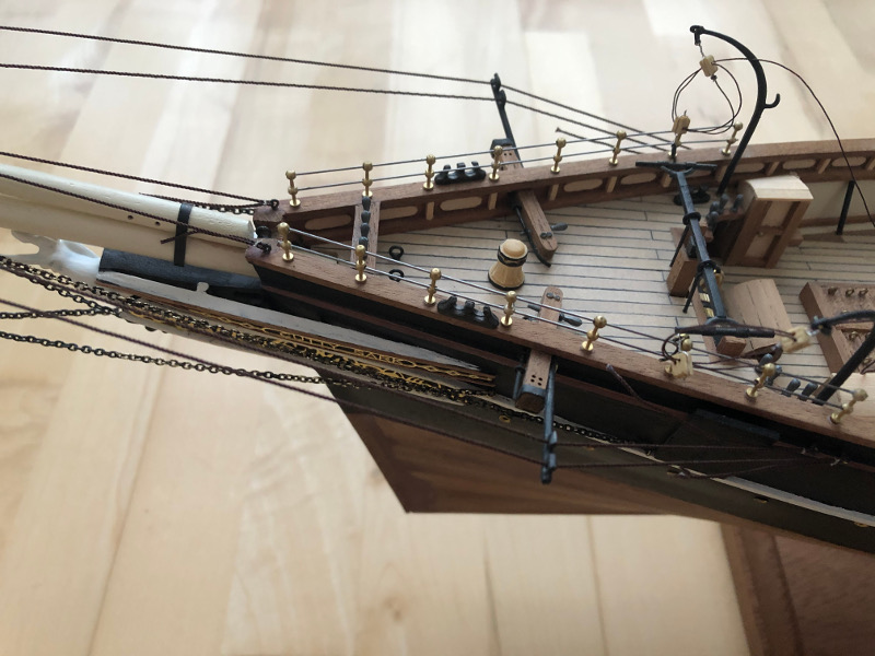

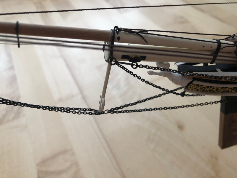

hier mal ein paar Bilder vom Bugspriet... Ein paar Taue sind noch nicht ganz fertig, also die Enden noch nicht sauber abgeschnitten, aber die Aufnahmen zeigen jetzt mal den aktuellen Zustand des Bugsprites der Cutty.
Die Taue sind wie immer von Morope.
Ich habe jetzt erst mal genug vom Taue knoten und habe ein kleines Zwischenprojekt angefangen, der Adler in 1:24. Wer mir zuschauen möchte, den Link findet Ihr in meiner Signatur.

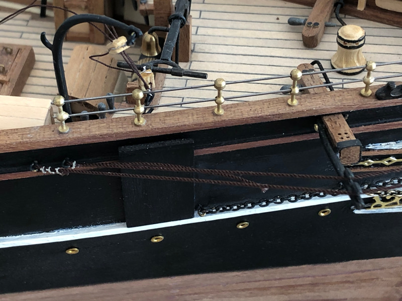

Hast du mal ein Bild von der Bordwand an der die Taue, die über den Ausleger gehen, befestigt sind?
Schönen verregneten Sonntag, da können wir basteln :)

Hier noch die gewünschten Bilder... Übrigens hält sich die Anzahl der Beschlagteile bei AL auch in Grenzen denn bis auf die Verbindung der 2 Bugspritmasten ist alles andere aus Messingband und Messingdraht zu fertigen. Ich habe einfach etwas mehr Zeit investiert um die Sachen etwas zu optimieren, vor allem die Ösen und Bänder um den Bugspriet. Die Taue hängen an einfachen Ösen aus 0,5mm Draht, die gab's vorgefertigt im Bausatz. Sollten aber bei Deinem Kit auch dabei sein.
Ach, immer diese Nahaufnahmen! Da sieht man gleich wo man nochmal nachpinseln und nacharbeiten muss... :pfeif: :pfeif: :pfeif:

hält das so mit den Knoten? Oder machst du da noch sec-Kleber drauf?
Das ist auch eine Möglichkeit. Meine Knoten gefallen mir überhaupt nicht.
Das werde ich dir nach machen.

246
Sonntag, 29. September 2019, 16:51
Ich mach auf die Knoten noch Ponal Express Holzleim drauf, das zieht sofort an und trocknet transparent auf. Aber so richtig glücklich bin ich mit den Knoten noch nicht, ich glaube nämlich in echt war sowas schwarz!? Ich frage jetzt einfach mal in die Runde der Mitleser: Weiß da jemand was bzgl. der Farbe?

das mach ich auch aber ich verdünn den Leim 1:1 mit Wasser. Dann zieht der Leim besser in den Faden ein.
Belastungen kommen da ja nicht drauf. Der Leim soll ja nur verhindern das der Knoten sich öffnet.
......Ich frage jetzt einfach mal in die Runde der Mitleser: Weiß da jemand was bzgl. der Farbe? .....
Der Faden von den Befestigungen ist bei mir schon eine andere als die Tampen. Aber nicht so hell wie bei dir.
Das sieht zwar gut aus aber ich glaube nicht das die 1869 das so gemacht haben.

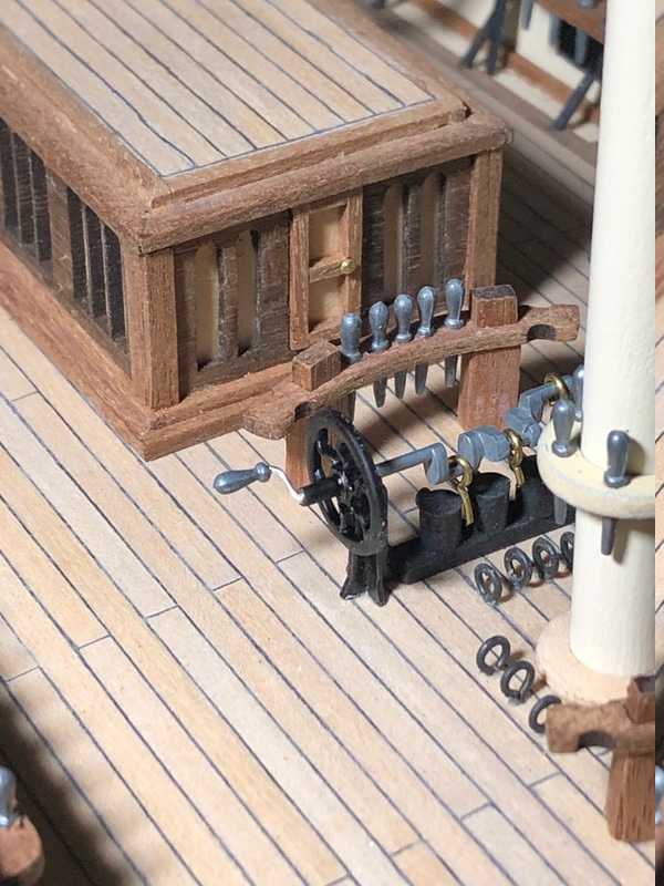

nachdem mein Zwischenprojekt "Occre Adler" abgeschlossen ist, widme ich mich wieder meiner geliebten Cutty Sark, denn meine Frau meint ich soll doch erst mal ein Projekt beenden und nicht immer neue Sachen anfangen... Recht hat Sie... :)
Also alle Cutty Teile rausgekramt - wo war ich gleich noch im Dezember stehengeblieben? Achja, die Wanten wären als nächstes dran - Habe mir jetzt nochmal die Masten angeschaut und bin richtig erschrocken wie ich damals beim Bau selbiger geschludert habe.
Seht selbst die dicke, teilweise abgeplatzte Farbe und die Leimspuren.
Irgendwie wollte ich das so nicht stehenlassen - also gleiches Spiel wie damals beim Bugspriet: Auseinander damit und neu machen -> Masten geschliffen & gespachtelt, danach alle Metallteile in schwarz lackiert und ebenso die Holzteile in RAL1015.
Herausgekommen ist aktuell das hier und ich bin letztendlich froh das ich das erledigt habe. Vermutlich hätte ich mich später geärgert und wenn die Wanten dran sind ist es zu spät.
Je mehr Modelle man baut desto anspruchsvoller wird man irgendwie...also zumindest mir geht es so! 8)

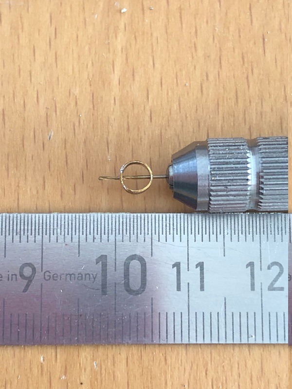

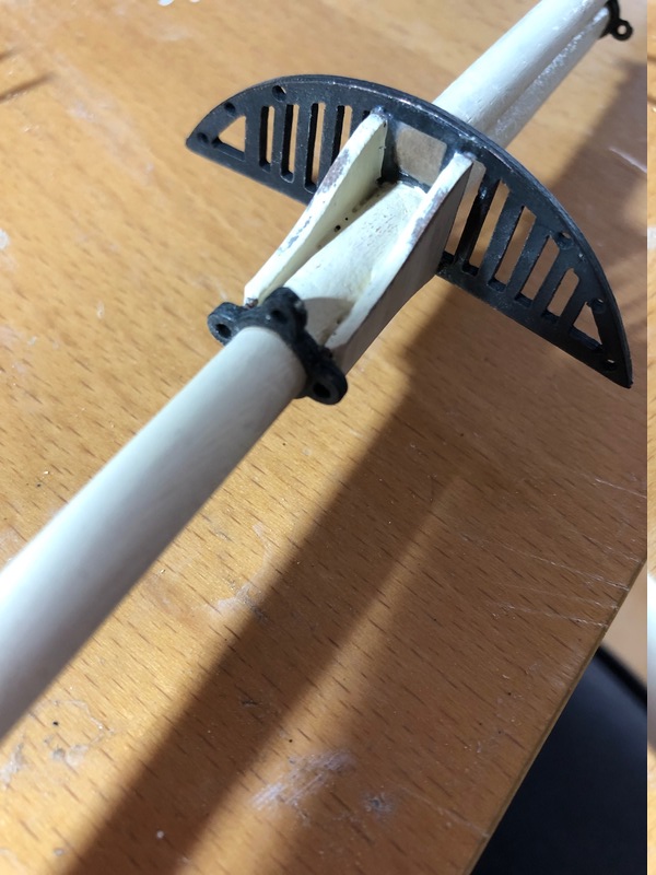

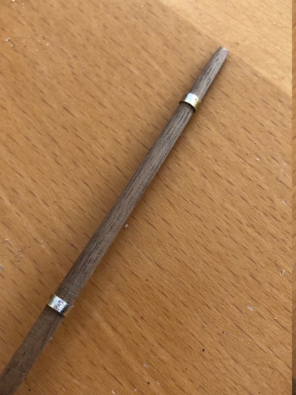

So, an den 2 unteren Stengen des Vormastes trocknet gerade der Kleber und ich habe mich heute der Royalstenge des Vormastes gewidmet. Auch hier müssen wieder Ringe aus Messingband gefertigt werden, und ich möchte kurz beschreiben wie ich das gemacht habe. Eigentlich wollte ich das bereits am Bauabschnitt des Bugspriets tun, aber da habe ich eher meine Findungs -und Erprobungsphase bzgl. der Herstellung gehabt und keinen Nerv das ganze zu dokumentieren.

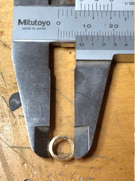

Also fangen wir an... Es geht um die Pos. 349 und 109. Lt. AL Anleitung soll 109 oberhalb von 349 montiert werden - m.E. sieht es besser aus die Öse 109 direkt auf Höhe des Rings 349 zu positionieren.
Ausgangsmaterial ist Messingband in der Stärke 2x0,3mm welches passend abgelängt wird und entweder um den Mast selbst oder einen passenden Bohrer auf den gewünschten Durchmesser gerollt wird. Danach habe ich das ganze verlötet. Danach sofort prüfen ob der Innendurchmesser passt, sonst nochmal öffnen und mit der Feile einkürzen.
Beim biegen merkt man schon das es schwierig wird die Ringe wirklich rund zu bekommen - hier helfen Bohrer in 1/10 Abstufung die auf den Ring gesteckt werden und dann mit der Zange etwas drücken , dann die nächste Größe usw. Irgendwann ist der Ring rund.
Um das überschüssige Lötzinn abzufeilen habe ich die Ringe auf den Mast gesetzt - dort rutschen sie nicht weg.
Jetzt kommt das heikelste an der ganzen Bastelei - zwei 0,5mm Löcher genau gegenüberliegend zu bohren. Am besten geht's mit dem Handbohrer.
Danach die Ringe schwarz lackieren, auf den Mast stecken und durch die vorgebohrten Löcher ins Holz bohren. Danach noch die Ösen einkleben und fertig ist die Laube.
Wenn man sauber gearbeitet hat sieht man die Lötstelle nicht mehr - so wie bei mir :D
Bis zum nächsten mal...

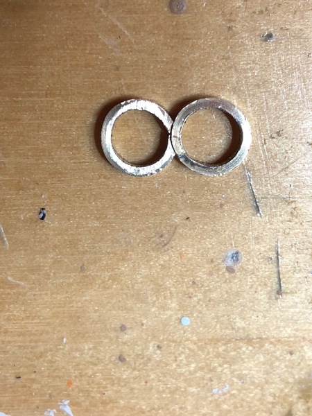

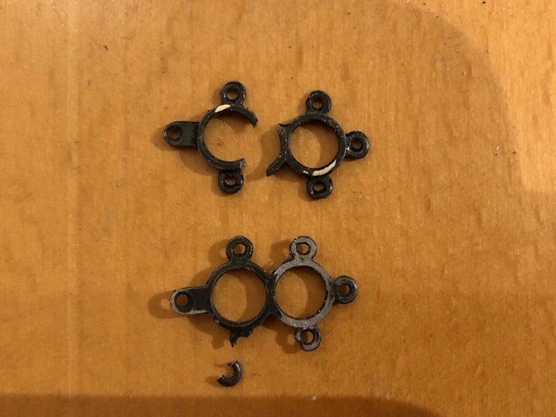

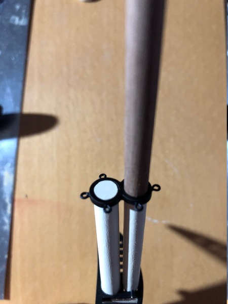

Heute wollte ich die Stengen des Fockmastes montieren und da ist's passiert - das Gussteil welches das Eselshaupt darstellen soll ist gebrochen - Nummer 1 eine Öse weg und Nummer 2 mitten durch.
Das Zeug bröselt ja schon beim anschauen weg, das ist echt nervig was AL da für Bauteilqualitäten ausliefert. Diverse Klebeversuche sind alle gescheitert...
Wenn das so weitergeht und ich alle Teile selbst anfertigen muss wird das ein Projekt auf Lebenszeit...Naja, alles Jammern hilft nichts - ich musste mir was überlegen :idee:

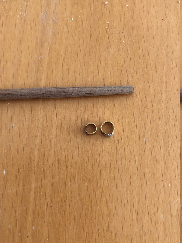

Messingprofil 2x1mm rausgesucht und einen Ring mit 6,2mm und einen mit 5,8mm Innendurchmesser gebogen und verlötet. Das ging bei 1mm Materialdicke recht schwer, ist aber durchaus machbar wenn man nur richtig zupackt.
an den kleineren Ring einen Radius reingefeilt sodass die Materialstärke auch im Innenbereich nur ca. 1mm beträgt, die 2 Ringe verlötet und mit Sandpapier glatt geschliffen.
Zum Schluss noch umlaufend 6 Löcher a 0,5mm gebohrt und die Ringösen mit Loctite 243 eingeklebt. Das Zeug zieht bei Messing innerhalb von Sekunden an und die Ösen sitzen bombenfest.
Fertig ist das Ersatzteil welches vermutlich auch bei Windstärke 10 noch hält... :)
Jetzt nur noch schwarz lackieren und dann kann es endlich am Fockmast weitergehen.

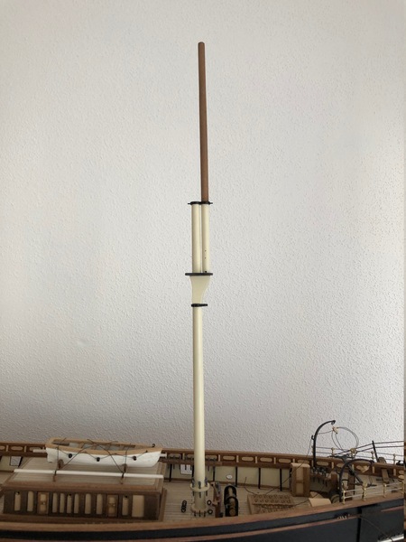

Als erstes mal ein Bild vom lackierten und montierten Eselshaupt der Fockuntermast und erste Stenge verbindet. Auch wenn die Detailierung & Ausführung jetzt nicht sonderlich vorbildgetreu ist, bin ich dennoch zufrieden mit dem Aufbau - zumindest haltbarer und optisch etwas ansprechender als das mitgelieferte AL Teil.

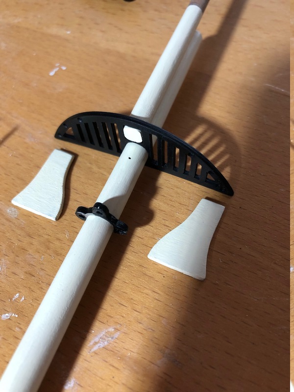

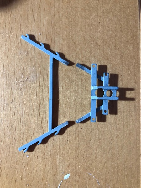

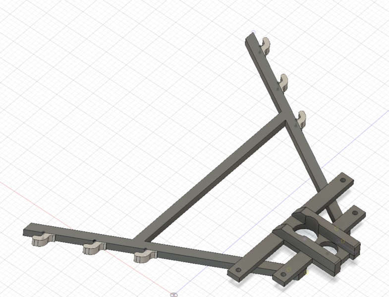

So, jetzt kommt gleich die nächste Baustelle... Der Ausleger für den Fockmast war bereits beim auspacken in 2 Teile gebrochen. Wie bereits bei den Eselshäuptern geschrieben bestehen die AL Metallbeschlagteile aus irgendeinem extrem spröden Metallguß und brechen schon bei der kleinsten Querbelastung. Das habe ich bereits letztes Jahr festgestellt und habe ihn mit Stabilit Express geklebt. Da ja später auf dem Teil auch Seilspannung lastet habe ich letzte Woche probiert ob die Klebeverbindung etwas mehr Zug aushält - tut sie nicht. Auch diverse Klebeversuche mit verschiedenen Klebstoffen waren erfolglos. Hier mal ein Bild vom den Kanditaten:
Nun, AL ist pleite und ehrlich gesagt hätte ich auch keine Lust auf ein Ersatzteil in so einer minderwertigen Qualität. Ich habe überlegt das Teil aus Messingprofilen nachzubauen aber da ich beruflich in der additiven Fertigung tätig bin, kann ich mir das Teil einfach aus Metall drucken. Also Fusion 360 angeworfen, die Maße vom Originalteil genommen und den Ausleger konstruiert. Herausgekommen ist das hier:
Jetzt wird das Teil erst mal gedruckt, das Ergebnis werde ich dann hier zu gegebener Zeit präsentieren.

Fockuntermast und Hauptuntermast sind fertig, darauf habe ich jetzt jeweils die erste Stenge montiert. Der Besanuntermast ist auch soweit fertig, Das war wirklich mehr Arbeit als gedacht, das alles wieder zerrupfen, spachteln, neu lackieren und aufbauen - aber ich denke es hat sich gelohnt. Die Masten sind übrigens in RAL1015 lackiert - fand ich schöner als das von AL vorgeschlagene weiß.
Fockmast
Hauptmast
Gesamtansicht
Als nächstes verbaue ich die 3 Ausleger aus Metall und die Royalstengen. Und auf's anstehende Wantenknüpfen freue ich mich besonders... Mal sehen wie lange ich es noch rauszögern kann! :rolleyes:
Bis später!

der Ausleger aus Metall ist gerade fertig geworden. Ja, der 3D Druck eröffnet doch ganz neue Möglichkeiten im Modellbau!
Ich glaube der Ausleger wird definitiv besser halten und vor allem ist er nicht so krumm und schief (seitliche Ösen & Bohrungen) wie das Originalteil.
Bis später
Jan

Hallo Jan,
echt super deine Variante.
Bei meinem Bausatz waren keine Fertigteile dabei. Auch keine defekten oder krumme.
Da ich nun mal nicht über einen Computer gesteuerten Metalldrucker verfüge habe Ich die Ausleger dann aus Holz nachgebaut.
Ich finde, ich bin da ziemlich nah dran.
Ros Tocker

Interessant.
Am 1. Januar zum Neujahrsspaziergang sammle ich Raketenstöcker :bang:
Allerdings als Rennradler kenne ich 3d-Druck mit Metall/Titan aus der Rennradszene für's Profi-Bikefitting.
So einen 3D-Drucker hat man ja nicht im Bastelkeller stehen. Mit welchem Material hast du den Ausleger gedruckt? Ich mein, der Rohling muss ja bei diesem Überschuss an Material auch irgendwie bearbeitet werden. Mit dem Klingenmesser ist da wohl nicht viel zu holen? ;)
Was mach man am Ende mit den "Spänen"?
Der Ausleger ist aus Stahl, natürlich gibt es auch so tolle Pulverchen wie z.B. Ti oder CoCr, aber das lässt sich dann mit normalen Werkzeugen einfach nicht mehr vernünftig verarbeiten da viel zu hart.
Das was man zwischen Bauteil und Plattform sieht sind die Supports bzw. Stützstrukturen. Die sind von den Prozessparametern her so designt das sie relativ einfach zu lösen sind, d.h. die brechen weg wenn man da mit der Zange ordentlich zupackt.
Das Pulver aus dem SLS Prozess wird gesiebt und wiederverwendet, Größere Stücke und Reste die beim ablösen von der Plattform übrigbleiben werden irgendwann wieder eingeschmolzen

Ahaaaaa, Grundmaterial ist Pulver. Das ergibt Sinn. Besten für die Infos.

Hallo an alle aktiven und passiven Mitleser dieses Bauberichts,
heute habe ich mich mal den Dingen gewidmet die ich während der vorangegangenen Bauabschnitte nicht erledigt habe, bzw. ich gebe ja zu das ich darauf irgendwie keine Lust hatte. Aber da momentan die Farbe & der Kleber an den Stengen des Fock -und Hauptmastes trocknen, habe ich mich mal aufgerafft diese 2 Baustellen zu schließen...
Also da hätten wir als erstes mal das Ruderblatt, da hatte ich damals 2014/2015 keine Ahnung wie ich die Messingbänder ordentlich da anbringen kann. Mittlerweile habe ich da mehr Erfahrung und ich glaube es ist ganz gut geworden. Wie immer habe ich das Messing geschwärzt.
Die 2. offene Baustelle war die Pumpe. Hier nochmal recht herzlichen Dank an Marco für den Tipp im Beitrag 200 meines Bauberichtes. Ich habe jetzt ebenfalls für die Darstellung der Handkurbeln 2 Belegnägel abgezwickt, gerade gefeilt und in die Stirnseite jeweils ein kleines Loch gebohrt - darin dann einen 0,6mm Silberdraht mit Sekundenkleber befestigt. Das ganze in Form gebogen und wiederum mit Sekundenkleber in die Hülsen an den Rädern eingeklebt.
Das ganze montiert auf dem Deck schaut dann so aus:
