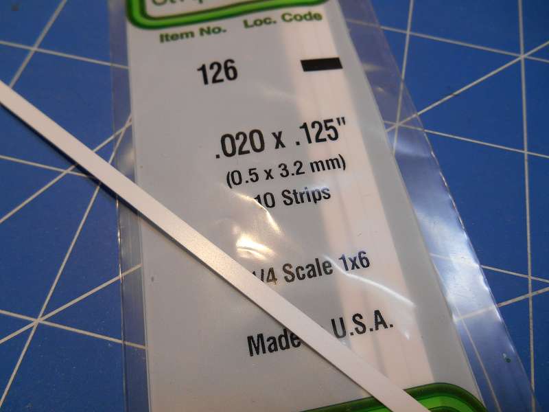

Ein Update habe ich noch zu dem BB.
Da der originale Ferrari einen gepolsterten Dachhimmel hat, habe ich ihm mittels Evergreen Sheet auch einen verpasst. Wird jetzt noch nachbearbeitet, aber so ist er zumindest mal drinnen.
Hier die Bilder:

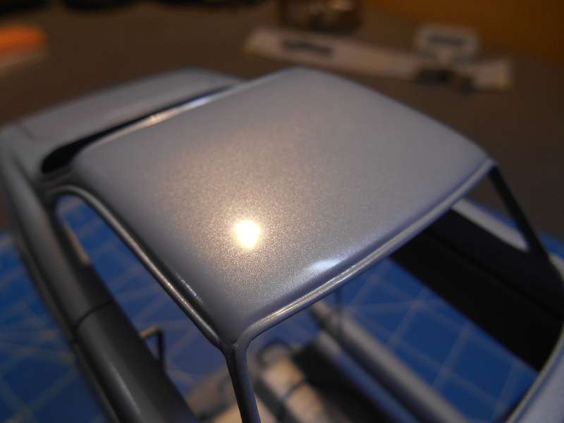

261
Montag, 3. August 2015, 22:54

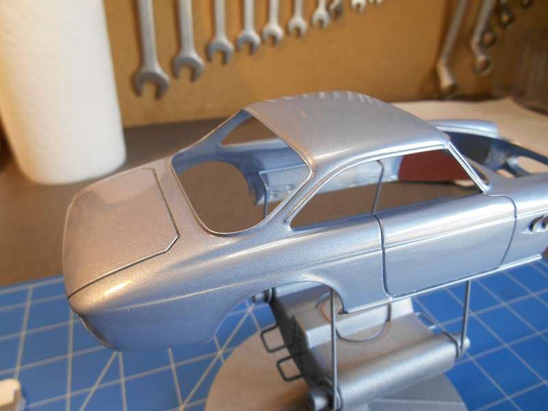

So Freunde es gibt wieder mal einen Fortschritt. Jetzt komme ich endlich wieder zum bauen.
Heute habe ich mal die Karo fein geschliffen und in Himmelblau metallic lackiert. Hier das Ergebnis.
Hier nach dem feinschleifen
Und hier nach dem lackieren, lackiert wurde mit Tamiya TS58 aus der Dose.
Und jetzt kommt das Cockpit dran mit Feinbearbeitung.
Liebe Grüße, Erich
h@mmerhand
262
Montag, 3. August 2015, 23:21
Schöne Lackierung, das sieht richtig gut aus. Ich würde die Farbe auch nicht nochmal ändern, je nach den Lichtverhältnissen und durch den Maßstabseffekt wird die Farbe immer ein wenig vom Original abweichen. Wenn ich den Innenraum sehe, hast Du ohnehin noch was vor Dir.

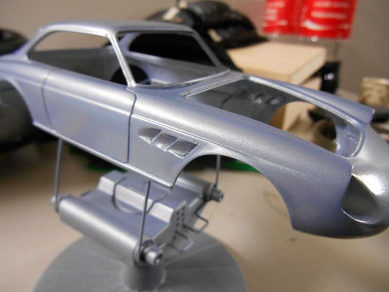

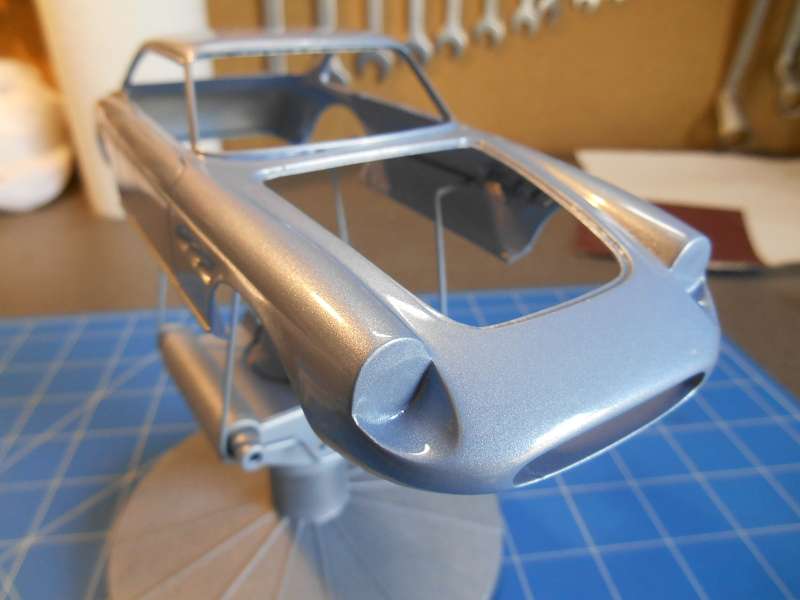

265

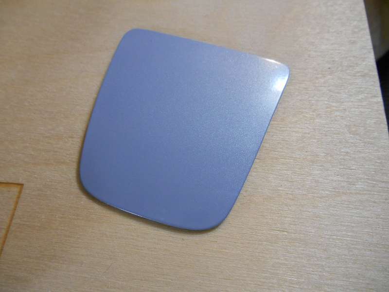

Dienstag, 4. August 2015, 21:52
Danke euch, ich bin auch mit dem Ergebnis zufrieden gewesen, allerdings haben sich 2-3 kleine Macken gezeigt und somit wurde die Karo nun nochmals fein geschliffen und wird nochmals lackiert. Das Blau ist je nach Lichteinfall anders.
Hier mal Aufnahmen auf denen sie dunkler erscheint.
Liebe Grüße, Erich

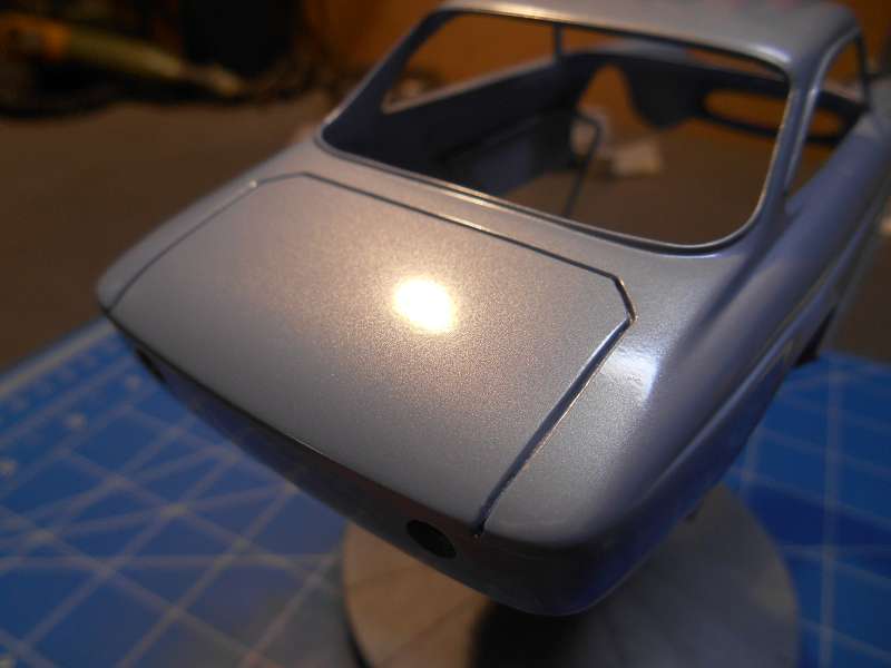

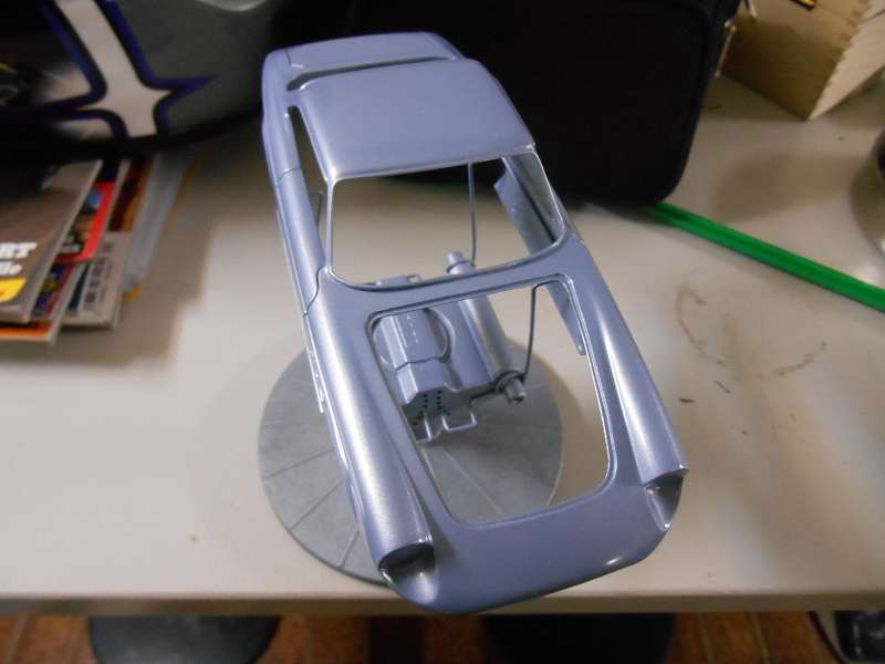

268
Dienstag, 18. August 2015, 00:35

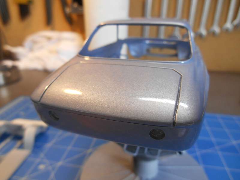

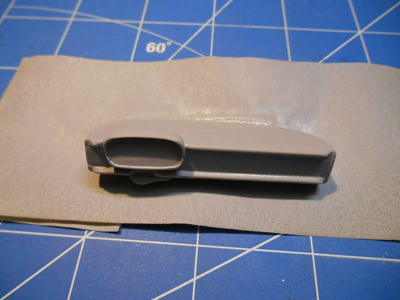

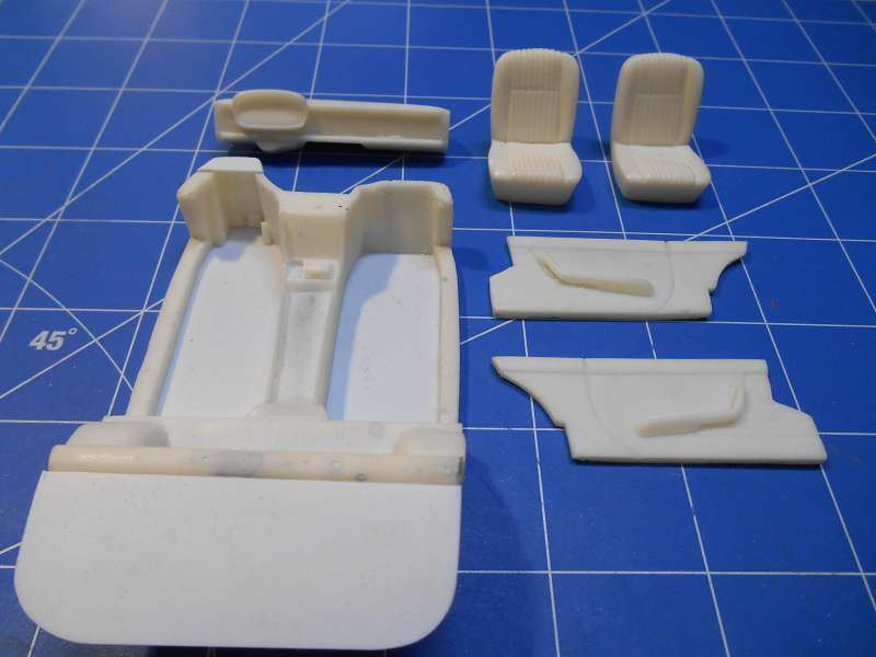

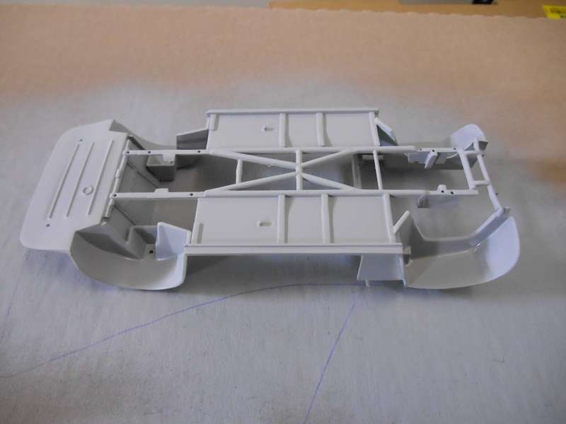

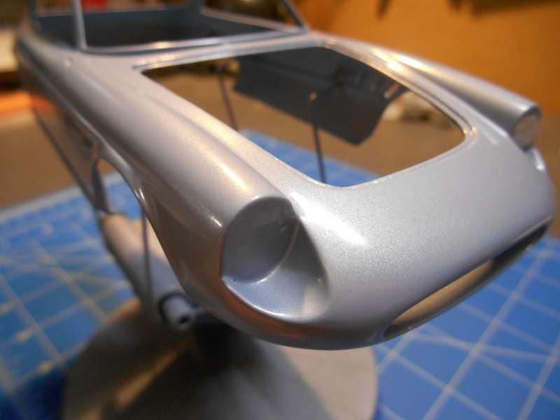

So es gibt wieder mal einen kleinen Fortschritt.

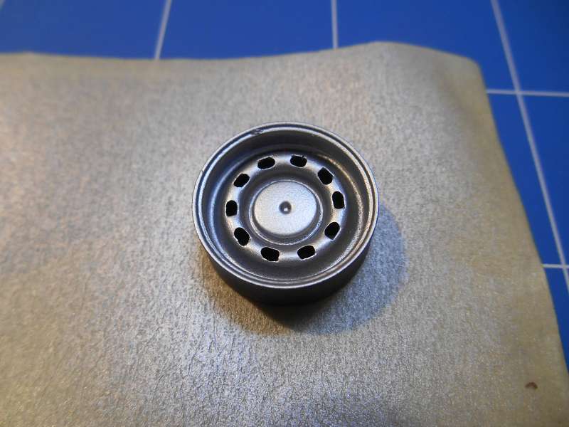

Ich habe nun mal die Campagnolo Felgen schwarz matt lackiert und bin dann mit Alclad Aluminium drüber gegangen. Passt perfekt.
Dann habe ich mal das Cockpit und das Armaturenbrett mit Tamiya Grau grundiert, damit ich sehe wo ich noch nacharbeiten muss.
Und nach ca einer halben Stunde Farbmischen habe ich den exakten Farbton des Vorbildes gemischt. Diesmal habe ich das Tamiya Hellblau Perl Mutt Metallic mit Weiss abgemischt und dann noch Alclad Crome hinein gemischt, somit ist der Metallic Effekt sehr fein und gut geworden finde ich, Die Nahezu richtige Farbe erkennt man auf der Motorhaube, an der Karo wirkt es durch das Licht heller. Ich bin nun soweit zufrieden damit.
So und als nächstes bearbeite ich das Cockpit weiter. Bis bald.
Liebe Grüße, Erich
269
Dienstag, 18. August 2015, 03:50
Servus Erich
Oh ja, die Farbe passt 1A, sehr schick :ok: . Die Felgen sehen auch gut aus, nur auf dem ersten Bild ist das Felgenhorn nicht ganz sauber :S . Und an der Bodenplatte warten auch noch ein paar Luftlöcher auf Glättung, oder kannst du die per Flocking abdecken ?
Grüße, Bernd
270
Dienstag, 18. August 2015, 15:42
Danke dir Bernd.
Ja die Felge hat leider einen Fehler, hab ich zu spät gesehen. Wird nochmals bearbeitet und der Innenraum wurde nur mal grundiert damit ich genauer sehe was noch alles zu tun ist. Das wird noch ausgebessert.
Liebe Grüße, Erich
