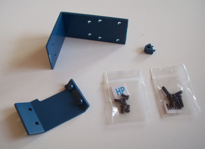

Bis dahin vergehen sicherlich noch einige Wochen und somt mache ich erstmal hier weiter, diesmal mit Ausgabe 75.

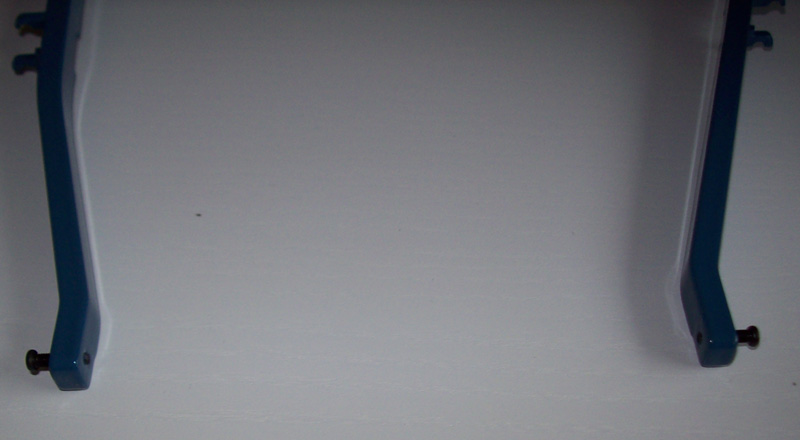

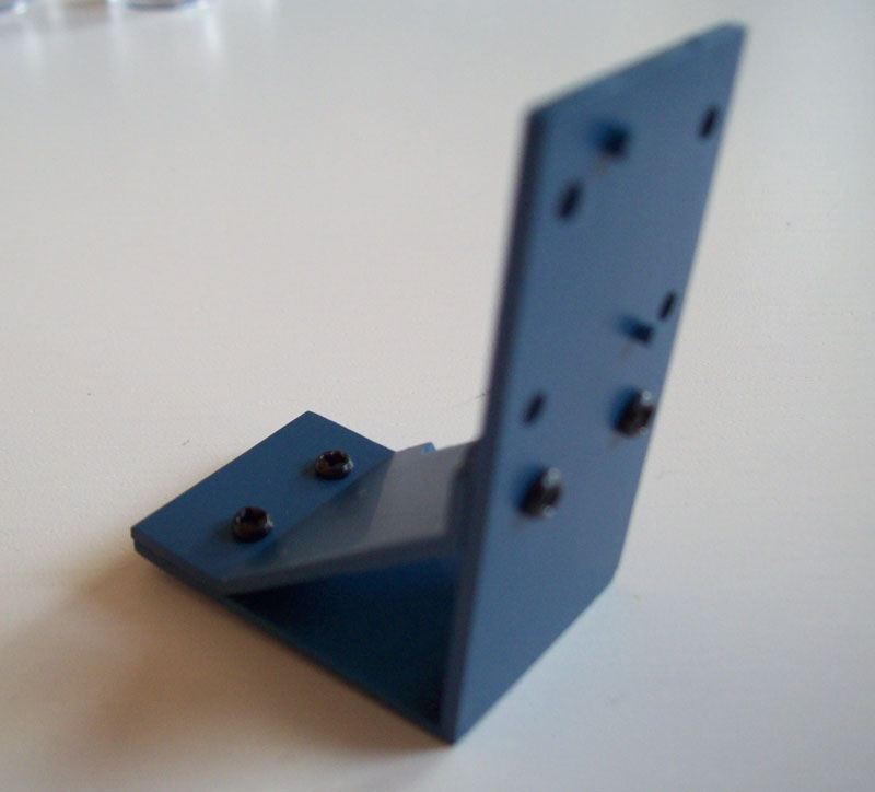

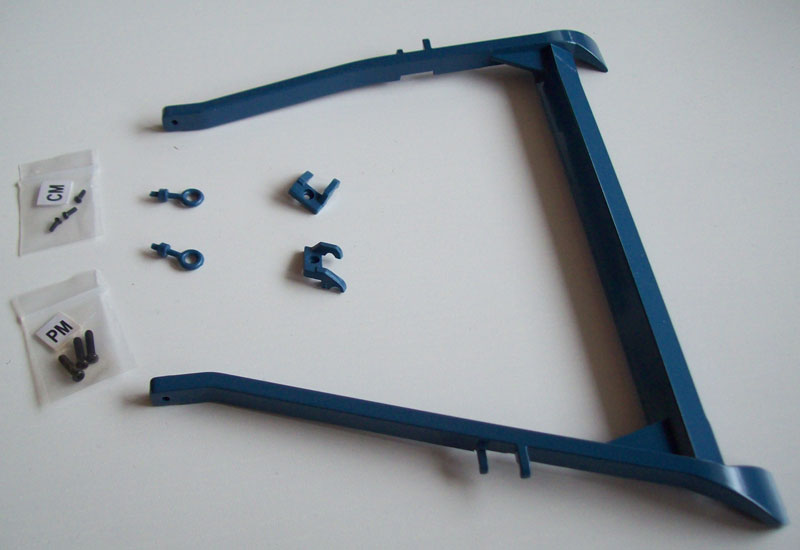

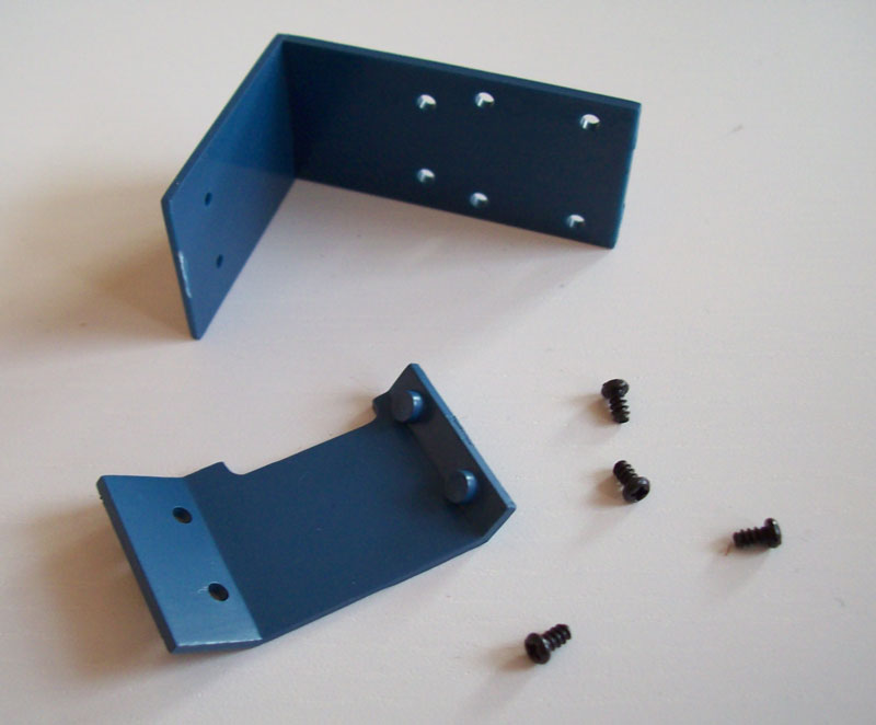

Mit dieser haben wir Teile für einen Stützwinkel erhalten.
Die Beiden Winkelteile werden mit vier Schrauben miteinander verbunden.
Der Winkel wird unter der Plattform hinter der Seiltrommel angebracht

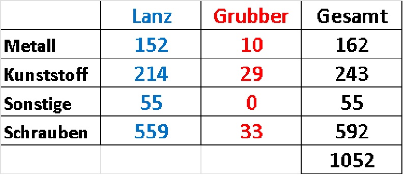

für Freunde der Statistik habe ich nach Ausgabe 75 nun auch wieder die Anzahl der Bauteile zusammengefaßt.

na da sind doch deutlich mehr als die hälfte aller Teile aus Metall................wenn man die Schrauben mitzählt ;)

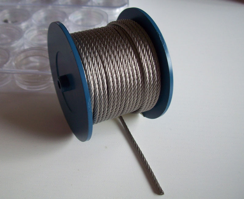

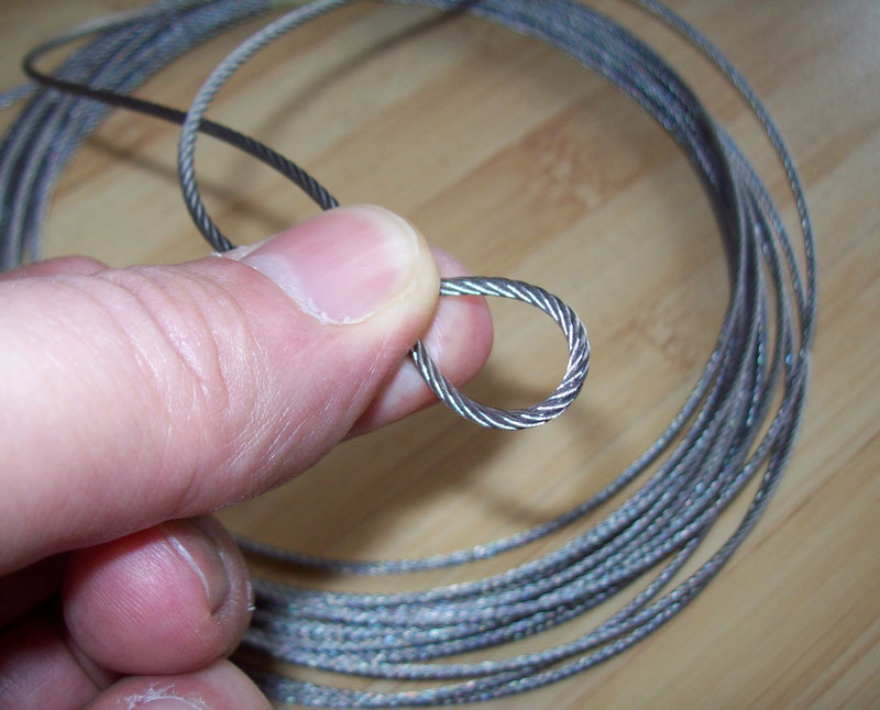

Hm... warten wir also noch ein paar Tage. Inszwischen ist mein Stahlseil für die Seiltrommel angekommen, sehr schön.
2mm hoch flexibel aus 7 Strängen mit je 19 Adern

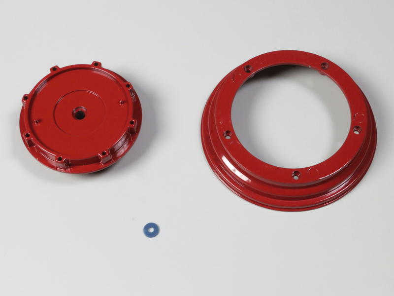

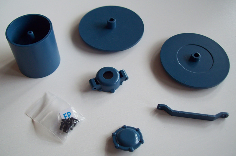

Ausgabe 77

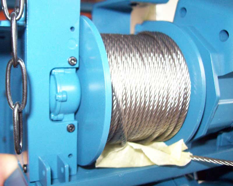

heute hier gehts nun weiter mit Ausgabe 77, der Seilwinde.

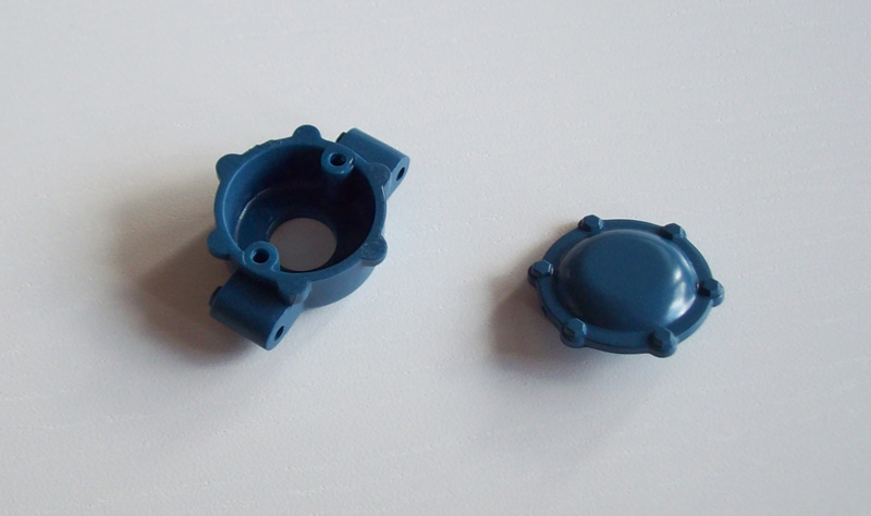

Die gelieferten Teile

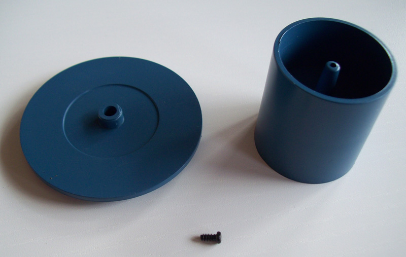

Als erstes wurden beide Seitendeckel an die Trommel geschraubt
An der Trommel sind häßliche Gußgrate, diese kann man aber nach hinten drehen dann sind sie nichtmehr zu sehen.
Dann wird der Deckel auf die Seitliche Gehäusehälfte gesteckt.
Er sitzt etwas locker und sollte mit wenig Kleber gesichert werden.

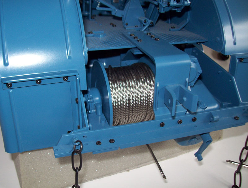

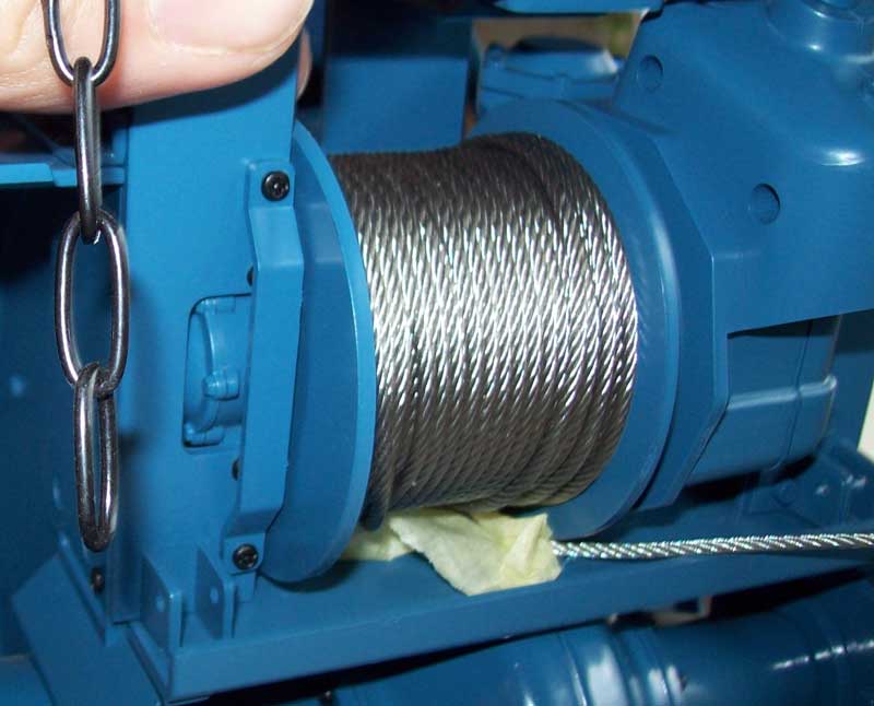

Ich habe mir über eBay ein hochflexibles Edelstahlseil besorgt, dieses besteht aus 7 Strängen welche jeweils aus 19 einzelnen Stahldrähten gewickelt sind.
Es ist wirklich schön weich, ich bohrte ein kleines Loch am Rand in die Trommel steckte das Seil ein und wickelte es ohne Probleme auf die Trommel.
Kein Kleben oder sonstige Hilfen, das Seil liegt.
Nun wurde die Trommel eingebaut. Hierbei hoffe ich die richtige Lage gefunden zu haben.
Also ob das Seil von unten auf die Trommel wickelt oder von oben.
So sieht alles am Heck des Schleppers aus.

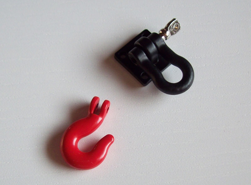

Nach der Montage der Seilführung und Wicklung wird an selbiges noch ein schöner Haken montiert.
Diesen habe ich ebenfalls bei eBay erworben. Er ist aus Metall und wunderschön rot lackiert.
Eigendlich stammt er aus dem RC Crawler Bereich, ist im Maßstab 1:10 und paßt hervorragend an unseren Eintopf.
Ebenso habe ich einen Schäkel gekauft um den Haken während der Fahrt sicher einhängen zu können.

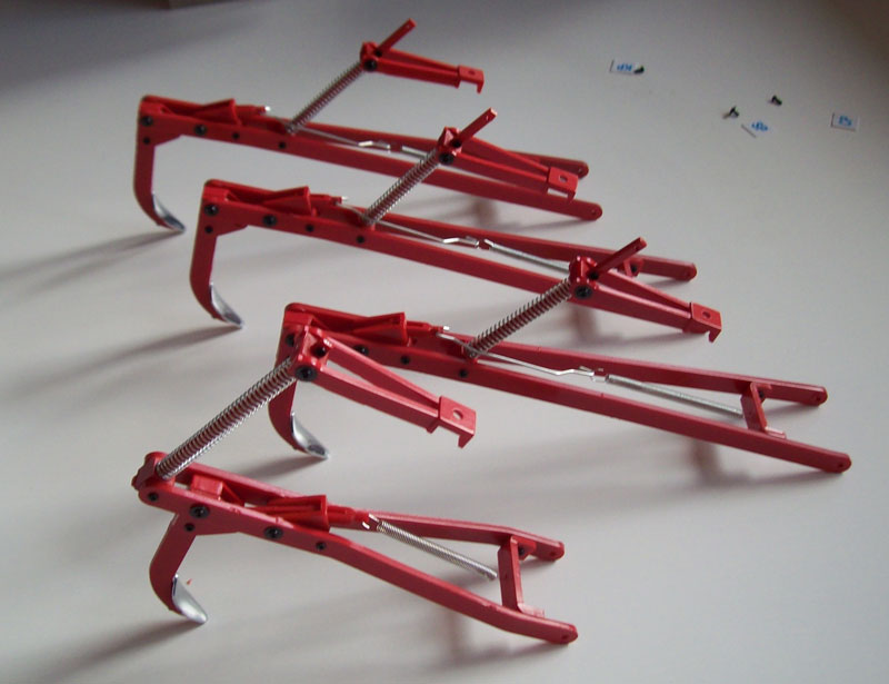

Die Ausgabe 76 und 78 haben wieder Teile für einen der großen Grubberzinken enthalten.
Da sich hier alle Bauabschnitte wiederholen erspare ich mir die Einzelheiten.
Hier nun 3 der großen Zinken.
Beiträge: 12 655

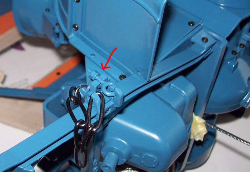

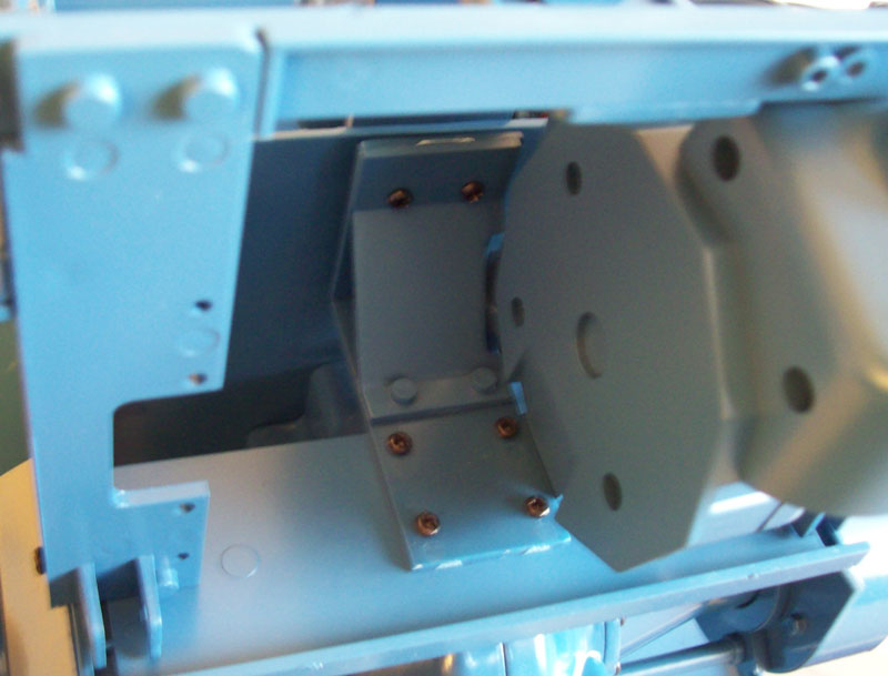

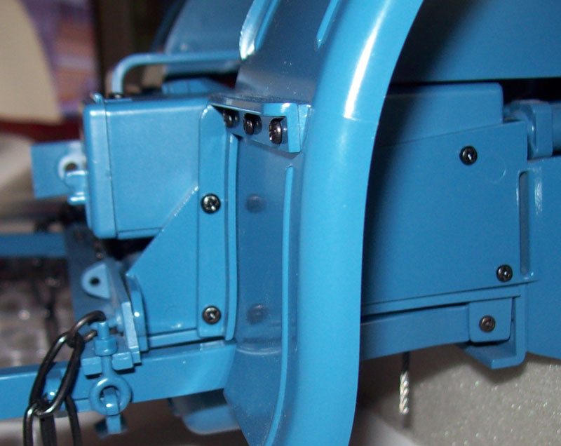

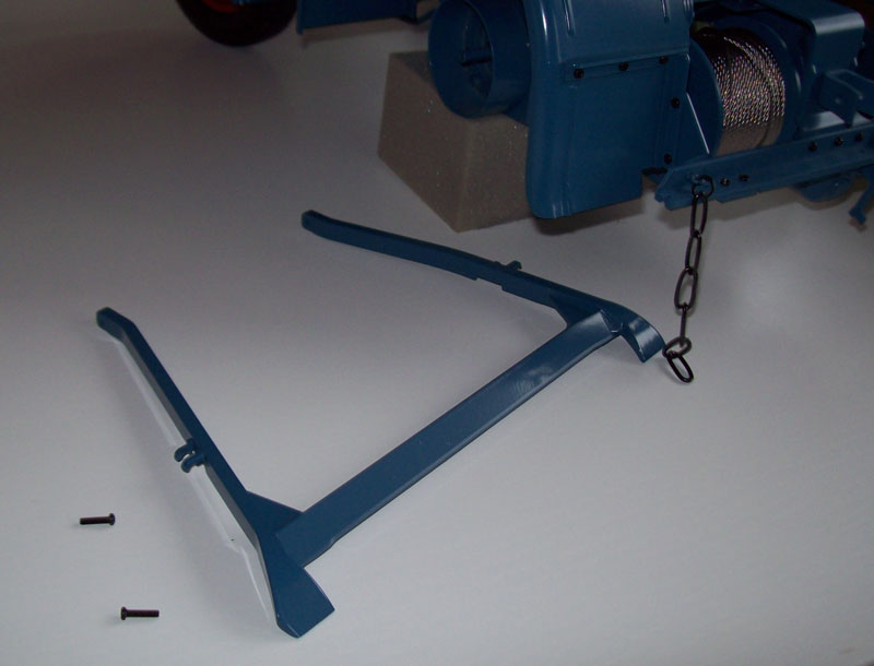

mit der Ausgabe Nummer 79 gab es mal wieder ein Stück Metall, die Bergstütze.

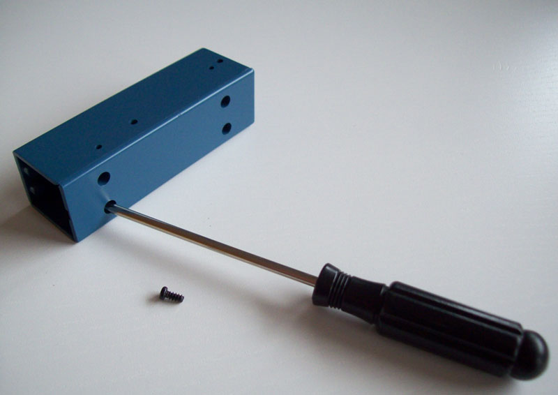

In der Anleitung wird vorgeschlagen die Gewinde in den Metallteilen vorzuschneiden.
Dies habe ich mittels der Schrauben auch gemacht, die Montage hinterher verlief so wesentlich leichter.
Danach werden die Enden der bereits montierten Ketten in die Klemme eingelegt und mit den Ösenschrauben an der Bergstütze befestigt.
Die Ösenschrauben einzusetzen war etwas heikel, ich hatte Angst sie würden brechen da sie doch recht fest in die Führung eingpresst werden müssen.

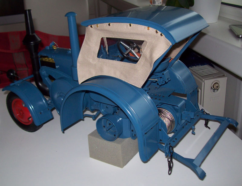

So steht unser Schlepper nach der 79. Ausgabe nun vor uns.

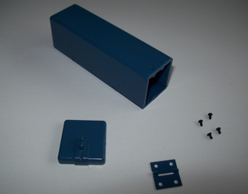

Ausgabe 80

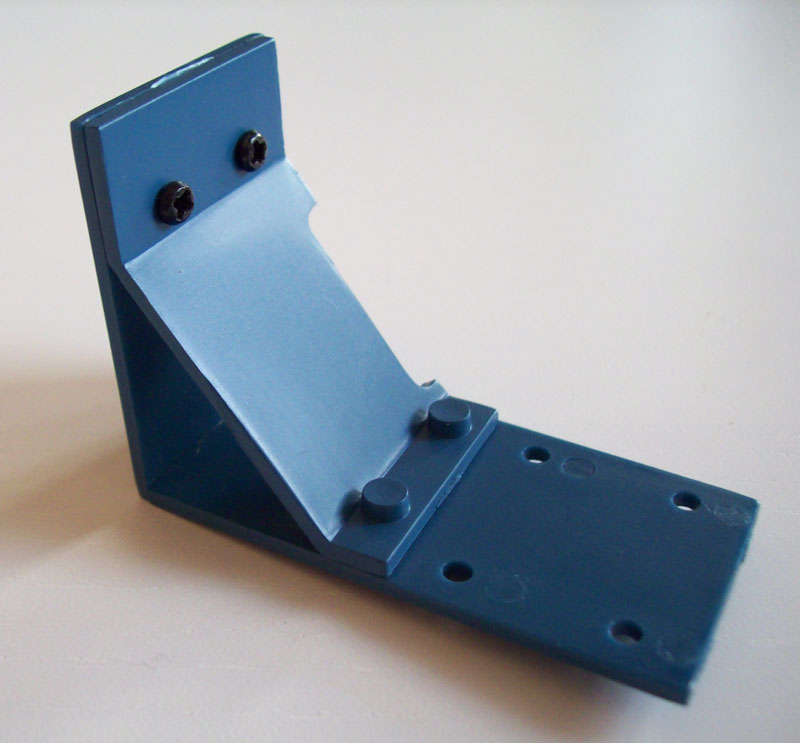

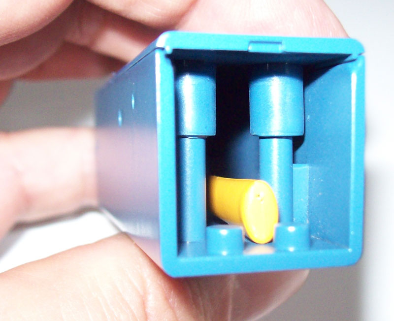

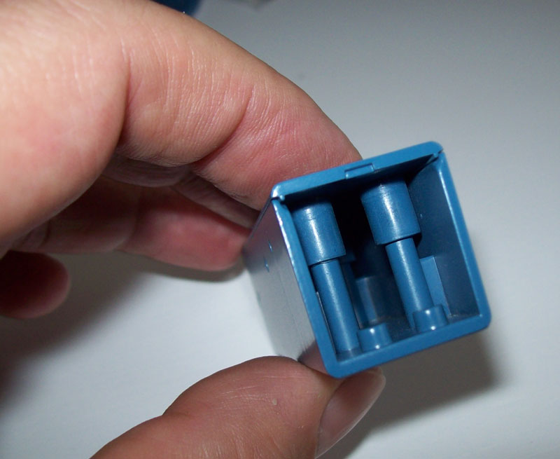

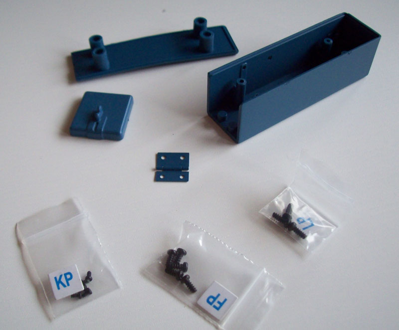

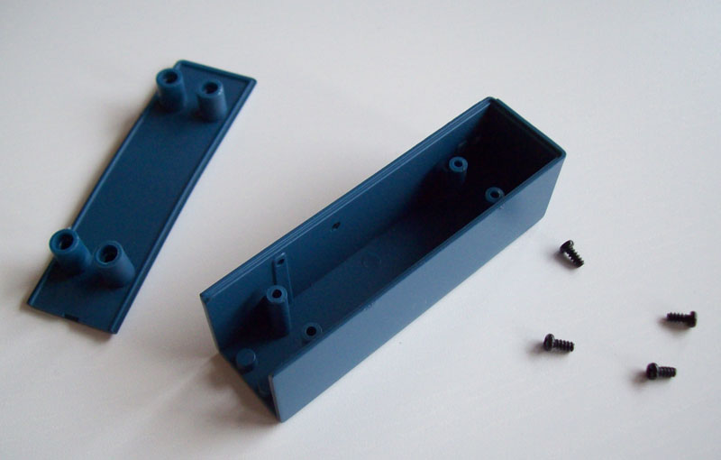

Mit der 80. Ausgabe haben wir die kleine Werkzeugbox welche unter die Plattform am Heck montiert wird geliefert bekommen.
Als erstes werden die Beiden Teile für die Box mit 4 Schrauben zusammengeschraubt.
Was sich die Formenbauer hierbei gedacht haben bleibt ein Rätzel, die Box ist eigendlich für nichts zu gebrauchen.
Eine Axt passt gerade so hinein, okay soll so reichen.

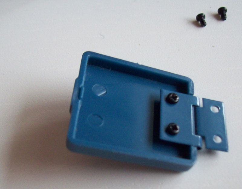

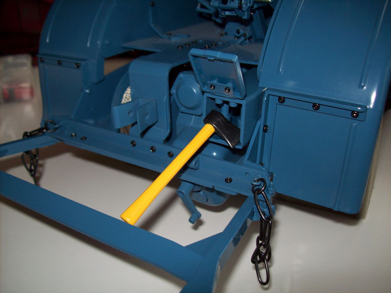

Nun wird das Scharnier zuerst an den Deckel und dann an die Box geschraubt.
Nun kann die Box am Heck vom Lanz montiert werden.
Wir haben so nun eine Möglichkeit geschaffen ein Beil mitzuführen.

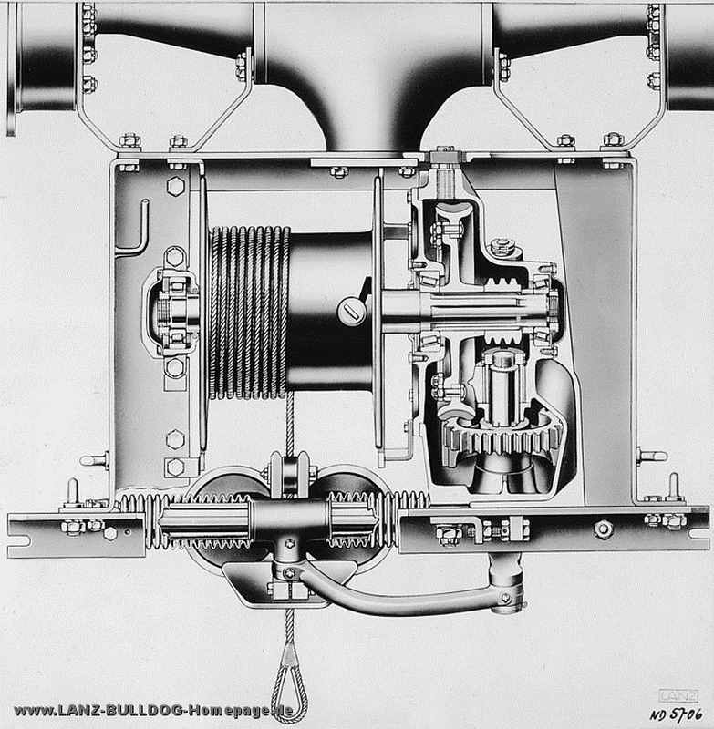

ich bin gerade an meiner Seilwinde am bauen.
Im Netz habe ich die nachfolgende Darstellung gefunden.
Gerd
:verrückt:
Beiträge: 12 655
256
Mittwoch, 17. Mai 2017, 13:36
moin Gerd,
eine sehr schöne Zeichnung, danke.

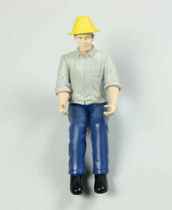

ich dachte der Fahrer kommt als Extra zur Lieferung 97.
Das die Figur der ausschließliche Inhalt dieser Ausgabe ist, ist mal wieder nicht sehr prickelnd.
Obwohl für den Preis eine Figur in der Größe. Werde mal sehen von dieser Ausgabe dann mehrere zu kaufen.
Läßt sich bestimmt gut umbauen. Der Hut jedenfalls sieht mehr als dämlich aus.

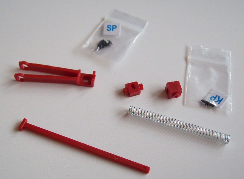

Ausgabe 81 + 83

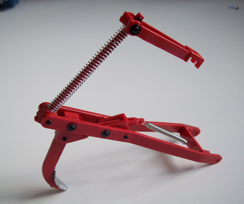

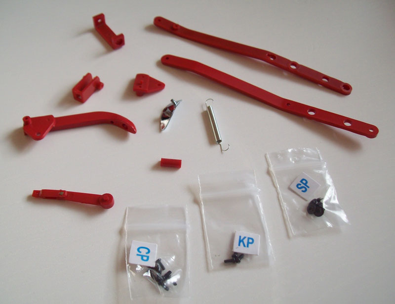

Ausgabe 81 und 83 halten für uns wieder einmal rote Bauteile bereit, ein weiterer Zinken für unseren Grubber.
Aber aufgepasst, diesmal ist es ein kleiner (kurzer) Zinken.
Dieser unterscheidet sich nur durch die kürzeren Längsstangen, einer etwas längeren Druckfeder und das die Zugfeder direkt eingehangen ist und nicht noch wie bei den langen Zingen über einen gebogenen Draht.
Bauteile aus Heft 81
Bauteile aus Heft 83
Da der Zusammenbau zu fast 100 % identisch zu den großen Zinken abläuft erspare ich mir die Bild für Bild Anleitung und zeige den ersten kurzen Grubberzinken nun hier.
Und hier zusammen mit den bereits fertig gestellten 3 Langen

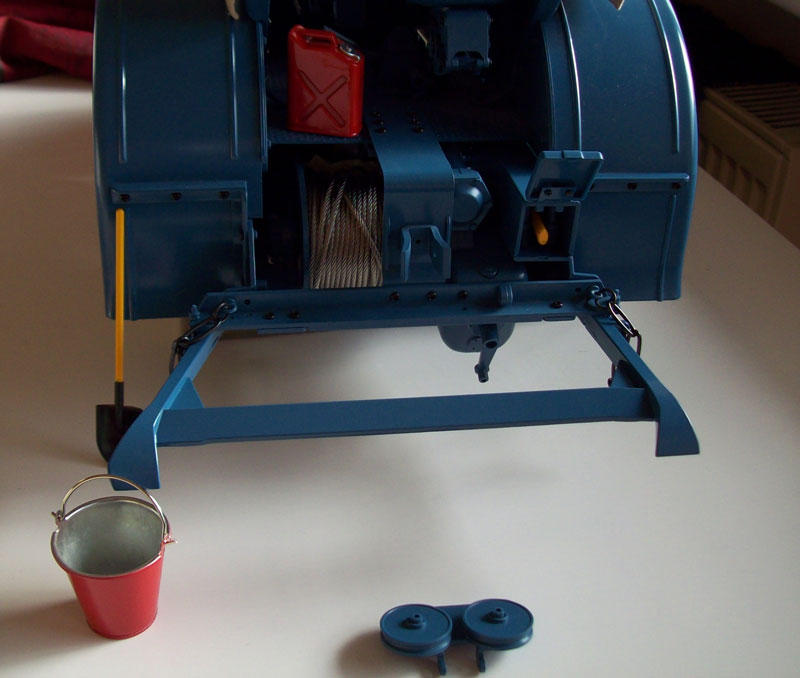

Ausgabe 82

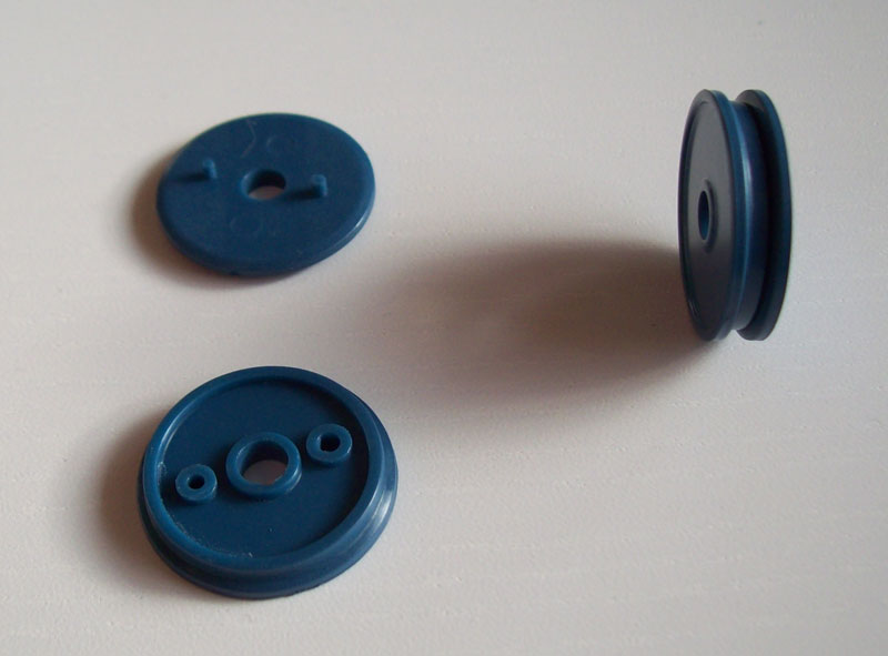

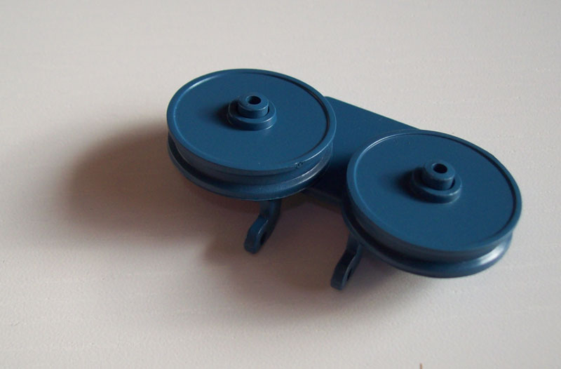

Mit Heft 82 haben wir die ersten Teile für die Seilführung / Aufwicklung erhalten.
Oh welch überraschung hier gibt es diesmal nichtmal was zum Schrauben ...
Die hälften der Seilrollen werden einfach nur zusammengesteckt. Hierbei ist nur darauf zu achten das es einen dicken und einen dünnen Stift mit entsprechendem Loch auf der anderen Rollenhälfte gibt.
anschließend werden beide Seilrollen auf den Träger aufgelegt und das wars.
Das dieses Abo so dermaßen auseinandergezogen wird nervt mitlerweile wirklich sehr, es ist pro Ausgabe ja kaum noch ein Zusammenbau möglich.
Also bleibt uns nur eine Stellprobe vom aktuellen Baustand
