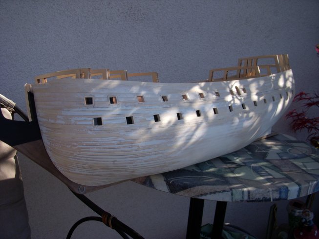

Mit Verlaub, wir hatten ja das Thema schon, aber gegenüber dem "Referenzbild" wirken Deine Pforten zu klein.
Und auch die unterschiedlichen Abstände machen auf mich einen befremdlichen Eindruck.
Aber ich bin nur ein Außenstehender Laie in dieser Problematik.
Es ist auch nicht böse gemeint, denn es gibt keine Modellbaupolizei.

Hallo Ray,
wie schon mal besprochen, es handelt sich um die Trempelrahmen und nicht um die "Öffnung" derZweitbeplankung, die wird um ca. 2 mm grösser, ich denke nicht das Euromodel bei den Plänen so viel Mist gebaut hat. Vergleiche zum Originalmodell sind, für mich zumindest, stimmig und nach nochmaliger Abmessung meiner Trempelrahmen bin ich im Mass :nixweis:
@Chris, hier mal Bilder von meinem Takelplan (gesamt), wenn Du noch genauere Bilder brauchst dann sag bescheid...schich mir Deine email per PN, dann kann ich Dir grössere Bilder senden...

Hallo Oliver,
Du hast recht, Deinen Plänen nach stimmt die Größe der Öffnungen.
Die echten Luken der "Wasa" waren dagegen Scheunentore. Vielleicht war ich auch deswegen etwas skeptisch.

index.php?page=Attachment&attachmentID=314932Schönen Sonntag liebe Kapitäne,
@Ray, ja die Masse passen laut Plan...
@Chris, ich hab die ne mail mit den Takelplänen geschickt, der Anhang hat 12 MB, ich hoffe Deine Mailbox ist gross genug ;-), sonst sag Bescheid...
Gestern Abend wurden weitere Trempelrahmen eingebaut und die Admiralitätspforten wurden reingeschnitten und der Rahmen eingebaut, alter Schwede, 7 Stunden Arbeit und nix zu zeigen :heul: :bang: :bang: :bang:
Oliver

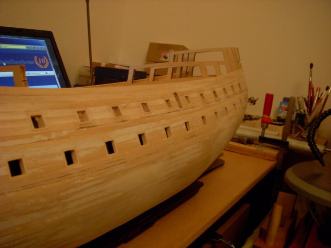

...und weiter ging es mit den Pforten, die zweite Batterie ist ferig :prost: , als nächstes kommen wieder die Klötze für die Halbrohre und dann kommt das Deck drauf..hier mal Bilder von dem Ding in der Werft, die Drehe wirkt dagegen lächerlich :abhau: ...

Hallo Oliver,
ich geb Euch recht mit dem Spant, allerdings kann ich auf keinen Fall mit der oberen Stückpforte nach vor gehen, da ist die Gallion dann im Weg, eher mit der unteren nach hinten, sieht aber nach nem Test auch komisch aus. Ich schau am Abend nochmal drüber....
Wie hast Du Dich denn nun eigentlich entschieden, bleibt es so oder änderst Du es noch ab? Ich würde die obere Pforte weiter nach vorn schieben und die Luke geschlossen darstellen, dann kommst Du mit der Galion auch nicht in die Quere.
Der Fehler hat sich bestimmt eingeschlichen durch die perspektivische Darstellung, wie auch auf dem Takelplan zu erkennen. Das ist echt ärgerlich.
Ansonsten gefällt mir deine Arbeit wirklich gut.
Steffen

Hallo Steffen,
ich kann mit der oberen Pforte nicht nach vorne weil da die Stütze des Kranebalkens verläuft, wenn dann kann ich nur mit der unteren Pforte nach hinten. Auf dem ersten Takelplan meine ich auch zu erkennen das die Pforten sich "überlappen", ich weiss noch nicht genau was ich mache...

Montag, 24. Oktober 2016, 12:22
Das mit den sich leicht überlappenden Pforten ist nicht so tragisch. Das ist ab und an auch achtern vor der Galerie zu sehen.
Das Spant ging an so einer Stelle dann nicht durch, es endet unter der Pforte und seitlich ist ein Auflanger angesetzt.
Läßt sich also lösen. Die Britannia von 1719 ist so ein Beispiel für eine gestauchte Pforte vor der Galerie.

Hallo Holger,
Danke für Deinen Beitrag, das beruhigt mich jetzt wieder, eigentlich sind die Pforten recht gur aufgeteilt nur eben die Vorderste ist etwas nach hinten "gerutscht". Da ich die Pforten unter Berücksichtigung der Verzerrung am Bug abgenommen habe stimmt die Lage eigentlich (laut Plan) und ich hab auch Platz für die Galionsregel welche die Kranebalken nach unten hin abstützen. Somit lass ich die Pforten so.
Danke nochmal, das erspart mir einen kleinen Abriss :)

die Blöcke für die Halbrohre der zweiten Batterie sind drinnen, die Löcher für die Rohre sind gebohrt und somit könnte das Hauptdeck rein (ist auch schon eingepasst), ABER: da das Hauptdeck ja Grätings hat und das Deck darunter eventuell doch sichtbar ist muss ich das bereits verbaute untere Deck im Bereich der Grätings beplanken. Da ich aber nicht die Nussbaumleisten aus dem Baukasten nehmen möchte sondern die Tanganjika-Leisten, die das Deck heller machen, muss der Weiterbau jetzt erst mal warten. Die Leisten sind vor zwei Wochen über einen Modellbauladen bestellt worden und kommen hoffentlich bald :nixweis:, somit ist jetzt erst mal Pause ;( ...hier mal ein Bilder des Zustandes ohne wirklichen Fortschrittes obwohl mich die Blöcke wieder 4 Stunden gekostet haben...
Oliver
PS: dort wo keine Blöcke sind werden die Pforten geschlossen dargestellt, da eines der Originale alle Pforten zu hat hab ich kein Problem auch manche geschlossen zu machen, die Spanten sind da im Weg, könnte man zwar kappen, aber ich hab Angst mir an der Hülle was zu versauen...
