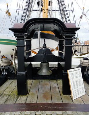

260
Donnerstag, 9. Juli 2020, 08:16
Moin Rainer,
schneide die Kugel ab (erscheint mir eh zu groß) und setze Deinen tollen Glockenstuhl auf "Fundamentklötze" aus Holz.
Dann hängt die Glocke freier und man kann sie von unten "bedienen".
Natürlich nur so`n Tipp. Du bist der Kapitän.
261
Donnerstag, 9. Juli 2020, 08:46
Vielleicht hilft ein Bild vom Original weiter:
Quelle: https://www.flickr.com/photos/ian_d/3356632965
Gruß, Andreas
262
Donnerstag, 9. Juli 2020, 15:31
So ähnlich habe ich es gemacht.
Hallo Ray: Die Kugel bleibt drauf weil ich es mag. Das ist eigentlich eine Perle und das Loch habe ich mit einem Zahnstocher geschlossen. Der Zahnstocher ist schon wieder ab.
Der Glockenstuhl selber ist aus den Teilen vom Bausatz. Mir fehlt nur das Dach.
Hallo Schifflebauer: Danke für das Bild. So ein ähnliches habe ich bei meinem Besuch auf der Vic auch geschossen.
Eine kleinere maßstabstreue Glocke habe ich leider nicht. Darum bleibt die zu große drin.
