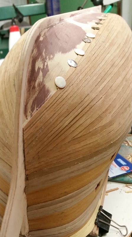

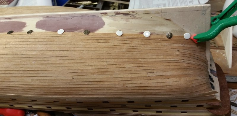

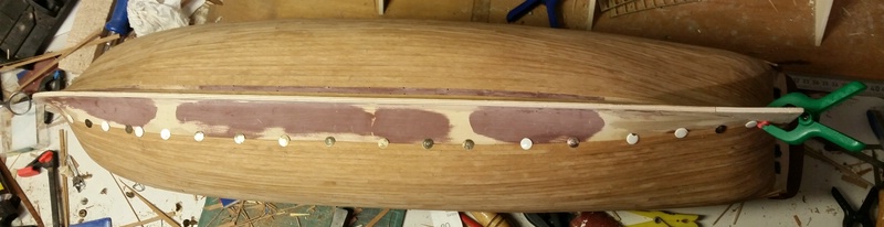

hier auch mal wieder ein Zwischenstand von der Royal Louis. Ich bin immer noch am planken. Aber es wird.
Jetzt fehlen an Steuerbord noch 7 ganze Plankengänge und wohl noch ein bisschen Gestückel.
Leider fehlt mir immer noch das passende Holz. Bei GK reißt man sich da gerade scheint´s ein Bein aus, um mir das passende Holz zu besorgen. Das ist wohl doch um einiges schwerer zu bekommen als ich dachte.
Sollte jemand von GK-Modellbau mitlesen: Vielen Dank an dieser Stelle für die großartige Hilfe! (Bitte entschuldigt mir die Schleichwerbung, aber wenn so gut geholfen wird meine ich, man sollte das auch mitteilen.)
Hir nun der Stand von heute abend:
Erstmal von den Seiten:
Und noch mal von oben:
Sobald ich das bestellte Holz hab dürfte es jetzt bald soweit sein. Im Schnitt schaff ich ja einen Plankengang pro abend.
Soweit für heute.

Samstag, 24. Februar 2018, 21:29
@Steffen: vielen Dank. Das hoff ich auch. Ich pass eigentlich immer nur die Planken einander an und schneid die vorher verlegte zu. Daraus ergibt sich dann dieses Bild.
Leider ist mir jetzt in der Tat erstmal das Holz ausgegangen. Laut Herr Hötte von GK darf ich aber wohl nächste Woche mit Neuem rechnen. Dann kann ich das Ganze fertigstellen.
Bis dahin mach ich erstmal mit dem nächsten Schritt weiter.
Es müssen jetzt Stück für Stück die Bauplanken zurückgeschnitten werden. Dann wird das Schanzkleid erstmal innen senkrecht mit 1,5x5mm Lindenleisten beplankt.
Erst wenn das erledigt ist kommt die eigentliche wagerechte Innenbeplankung.
Mit den ganzen kurzen Stückchen ist das auch ´ne ganz schöne Fleißarbeit.
Hier mal das Ergebnis von über einer Stunde Gebastel.

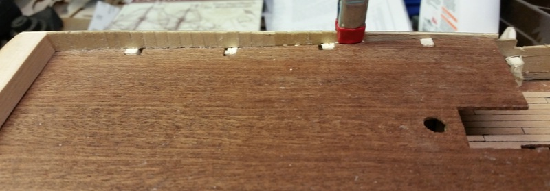

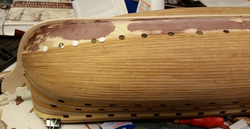

Aber zurück zum Hauptthema. Kurz vor dem Geburtstag dieses Bauberichts möchte ich Euch natürlich auch wieder den Fortschritt zeigen. (Kaum zu glauben, aber wahr: am 22.03.17 kam mein erster Beitrag :thumbsup: )
Die Hochkantbeplankung des Schanzkleids wurde mittlerweile abgeschlossen und im Zuge dessen auch alle Spantfortsätze zurück geschnitten.
Das Schanzkleid ist dadurch beeindruckend stabil geworden und bereits jetzt teils 4mm stark.
Bevor es oben weitergeht kann ich jetzt aber endlich die Rumpfbeplankung fertigstellen. Dank Herr Hötte von GK-Modellbau hab ich jetzt endlich das passende Holz um weiter zu bauen. Hierfür ein herzliches Danke!!! :hand:
Hier der Stand von heute abend. Ich hoffe, am Wochenende dann endlich fertig zu werden und das Ganze schleifen zu können.
