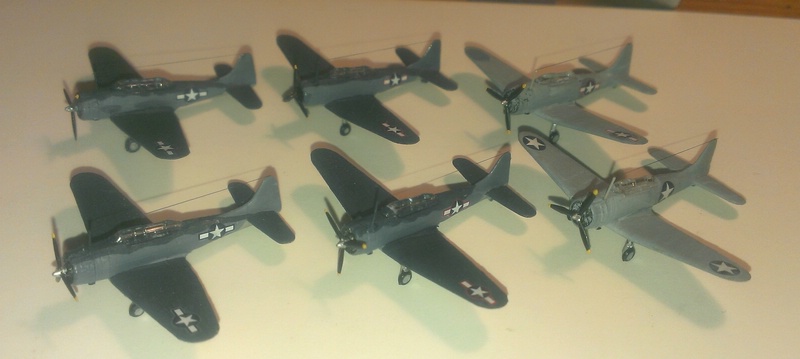

Habe etwas mit den Nanodrachentrampeltieren weitergemacht, zuerst die restlichen Dauntless:
Rohbauteile Trumpeter mit Dragon-Motoren, an der Seitenleitwerkswurzel war tatsächlich Spachtel nötig, mit dem Vallejo-Acryl ging das aber ganz gut.
War schwierig, die Leitwerke sauber auszurichten, Rumpfheck war etwas verdreht, und in der Größenordnung hat ein Zehntelmilimeter Versatz schon verheerende Wirkung. Hier ist erstmal Trockenpause, derweil habe ich mit anderem Kleinkram weitergemacht:

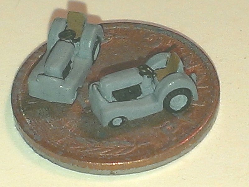

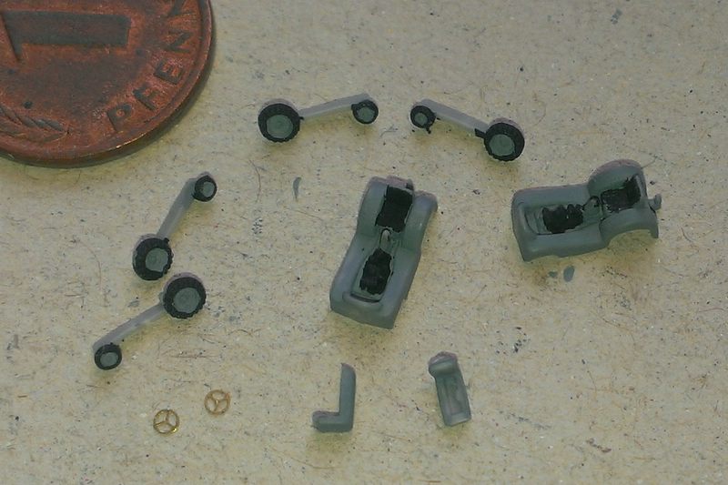

Traktoren. Leider sind die Lenkräder an die Fahrerfiguren (die ich nicht verwende) angespritzt, ersatzweise wollte ich welche von den Jeeps nehmen ( Teilenummer MA-11 ) , die haben aber einen Nachteil - sie existieren nicht! Nur in der Anleitung, die Ätzplatine geht nur bis MA-10, grummel...
Habe also bei der Warspite übriggebliebene Oerlikon-Richtkurbeln verwendet.
2 Stück, der Bausatz enhält 4, soviel habe ich aber auf keinem Vorbildfoto gefunden.

Jupp...klasse gemacht :thumbsup:
Sieht wie immer sehr Detailvoll aus...deswegen sind Ätzteile die beste Erfindung :ok: :ok:
247
Donnerstag, 15. Juni 2017, 21:20
Der Kran sieht gut aus und Deine Stechmücken
entwickeln sich ebenfalls sehr schön. :thumbsup:

Chices Kränchen... :ok:

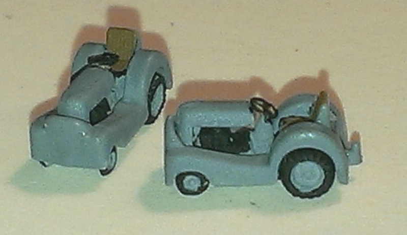

Die Micro-Trecker hinken bezüglich Optik der Fliegerparade hinterher... ;)
249
Freitag, 16. Juni 2017, 08:16
Dank Euch!
Mit den Traktoren bin ich auch nicht ganz zufrieden (Macros sind ja so gnadenlos), an Reifen und Sitze gehe ich nochmal ran. Die plump wirkende Blechverkleidung rundum ist aber vorbildgetreu, auch wenn´s sch...e aussieht...
250
Freitag, 16. Juni 2017, 08:33
Hallo Jochen,
mache doch die Traktoren komplett in Scharz. Denn so sauber bekommt man die Beschneidarbeiten an den Reifen und Sitzen in diesem Maßstab doch nicht hin.
So schlecht würde das doch gar nicht aussehen, wenn sie in ihren "Parknischen" stehen.

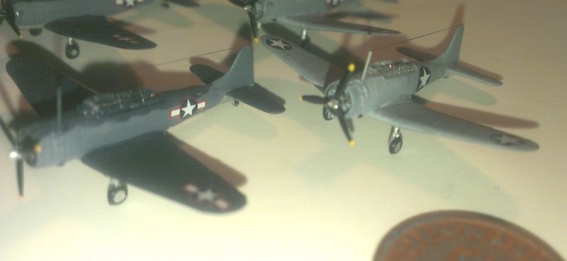

Mahlzeit allerseits!

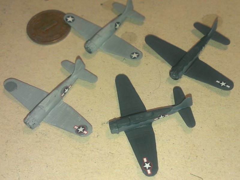

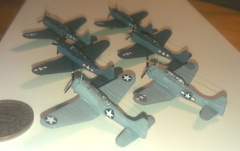

Dauntless-Variationen:
Ich hätte mich nicht getraut, auf dem Flugdeck ein solches Durcheinander von Anstrichen und Markierungen anzurichten, wenn ich keine Fotos hätte, die genau das zeigen...
Ein Flugzeug mit 100 Einsatzstunden galt als Oldtimer, die wenigsten wurden so alt, besonders auf Trägern. Ausgebildete Besatzungen und Wartungspersonal waren knapp, Flugzeuge hatte man reichlich, so daß auch leicht beschädigte Maschinen kurzerhand über Bord geworfen wurden. Zuletzt hatten Trägergruppen einen Träger ohne eigenes Bordgeschwader dabei, der nur Reserveflugzeuge transportierte!
Sind alle von Trumpeter mit Dragon-Motor mit ausnahme der zuerst gebauten mit Trumpeter-Motor (hinten mitte). Die Entscheidung, ob ich die noch umbauen sollte, hatte sich erledigt, als mir ein Dragon-Motor zerbröselt ist, das klare Material ist doch ziemlich spröde...
Eines von den Fahrwerksbeinen ist mir von der Pinzette gehüpft und auch nach intensiver Suche nicht wieder aufgetaucht - bis ich meinen Kaffee ausgetrunken hatte :lol:
Ich mag die Dauntless, nicht nur ich--- das Kürzel SBD (Scout Bomber, erstes Modell von Douglass) wurde auch als Slowly But Deadly interpretiert. Das Nachfolgemodell Helldiver, wegen tückischer Langsamflugeigenschaften und vieler anderer Mängel das Biest genannt, kam da nicht so gut weg, deren Kürzel SB2C (Scout Bomber, zweites Modell von Curtiss) wurde gelesen als Son of Bitch, second Class...

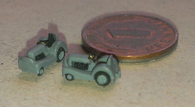

Die Traktoren habe ich noch etwas verschlimmbessert, die Reifen ausgewuchtet und den Sitz braun bezogen (habe ich so beim 1:72er Modell von North Star gesehen), viel gebracht hat es nicht...
...aber in Anbetracht ihrer Größe reicht mir das. Hier ist dann auch die Auflösungsgrenze meiner 2MP-Handykamera erreicht.

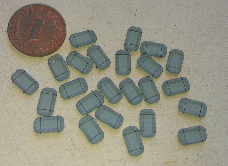

Darauf, in die Rettungsflöße geätzte Bodengitter (Eduard) einzusetzen, habe ich verzichtet, hätte wohl mehr geschadet als genützt. Befestigt waren sie mal mit breiten Gurten und mal mit einfachen Seilen, mal über kreuz und mal parallel, hier war es die einfachste Version.
Der Dragon-Ätzteilbogen enthält auch einige, aber bei weitem nicht alle Relingstücke- jetzt habe ich auch verstanden, welche, nämlich die, an die Rettungsflöße angebracht werden. Halbe Sache...

Die Flugzeuge sind topp.
Auch die Traktoren hätte ich jetzt so gelassen.
Man bedenke doch einfach mal den Masstab!
257
Sonntag, 25. Juni 2017, 18:52
Sehr schön gebaut !
Gruß aus Wien
Hofi
258
Sonntag, 25. Juni 2017, 18:53
Die Dauntless sehen toll aus! Interessant, dass sie so unterschiedlich lackiert und markiert waren.

Die Trecker könntest Du noch mit einem dunklen Wash pimpen...

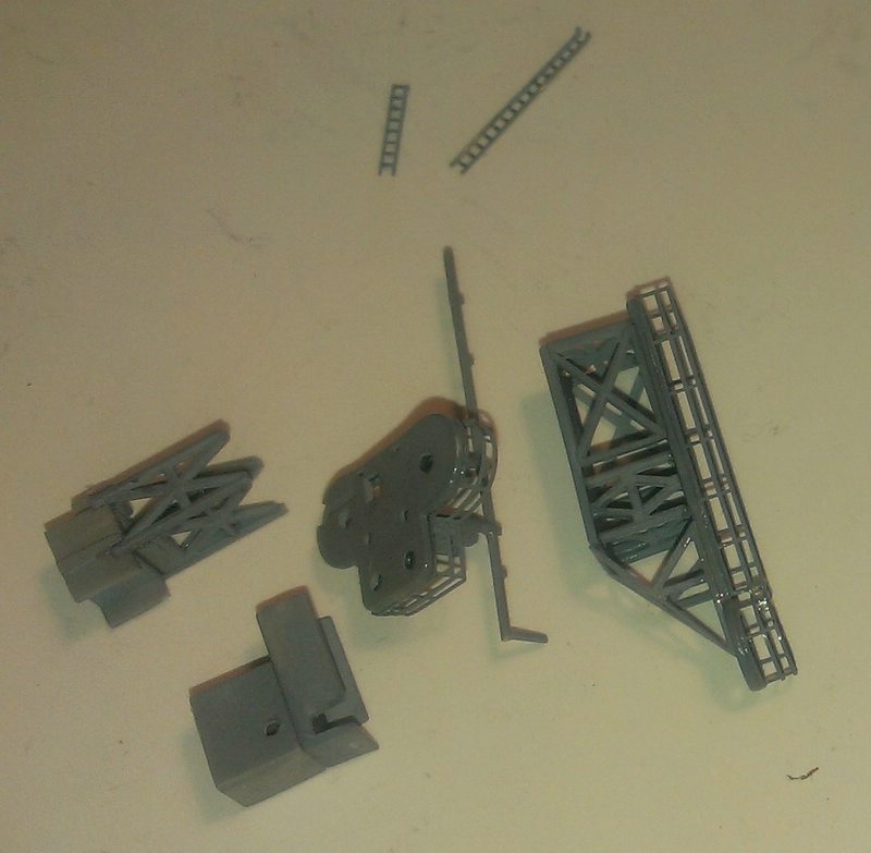

Die Rohbauteile des Mastes. Sauber gegossen, die Formtrenngrate sind eher Hundertstel mm als Zehntel.
Erstmal einzelne Ebenen zusammengebaut. Passform war gut.
War enorm zeitaufwändig- um die Teile mit der nötigen Präzision ausrichten zu können, habe ich sie mit dickflüssigem Plastikkleber verklebt, dementsprechend lange und viele Trockenpausen waren dann nötig.

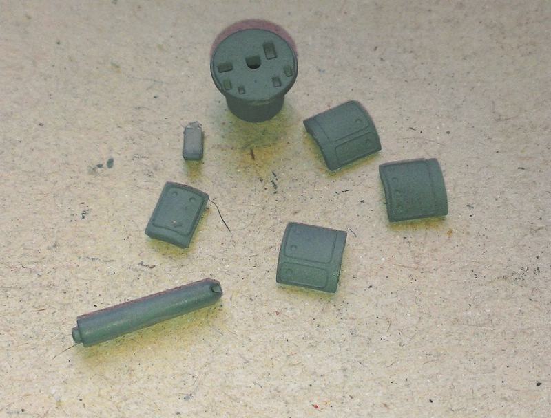

Scheinwerfer und Lautsprecherboxen. Scheinwerfer enthält der Bausatz im Überfluss, dafür fehlt ein Lautsprecher. Habe also einen Scheinwerfer zum Lautsprecher umgefummelt, der sitzt am hinteren Schornstein, so fällt nicht direkt auf, daß er etwas anders aussieht.
Irgendwie erinnert mich das Teil mehr an einen Hafenkran als an einen Schiffsmast...
Die winzige Leiter unterhalb der Signalrah, hinterm Scheinwerfer, hatte ich erst vergessen, mußte dafür den Scheinwerfer nochmal abfummeln.

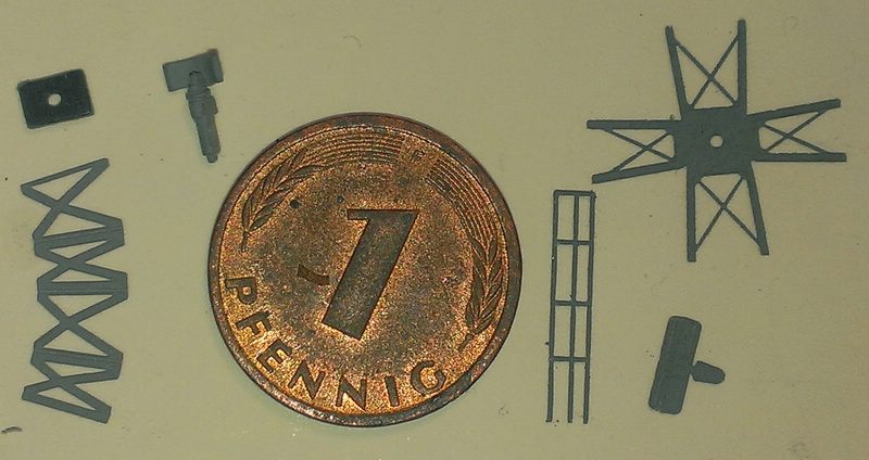

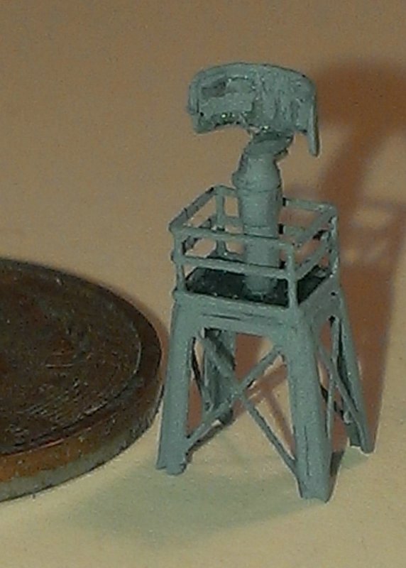

Navigationsradar mit Podest, links Dragon (interessante Bauweise, aber vor allem die Diagonalen zu klobig), rechts Eduard.
Als nächstes brauche ich eine bessere Kamera...

Was für eine Fummelei, aber dafür bist Du ja bekannt.
Besonders das letzte Foto macht das deutlich.
Top-Leistung mein Gutster...
:ok: :ok: :ok:
