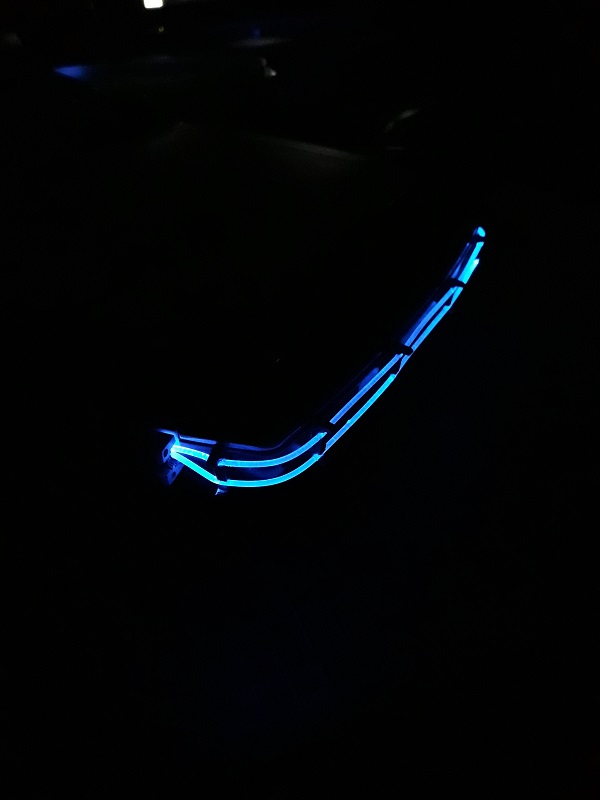

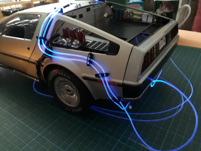

Sehr interessant, danke für die Info. Wenn das eine Verbesserung bringt, würde ich das der EL Lösung vorziehen.Sind die Lichtleiter von EM außen glasklar?
Falls ja können die das Licht nicht gleichmäßig abgeben.
Das sind Lichtleiter, die außen eine spezielle Beschichtung in matt haben und sehr gleichmäßig leuchten.

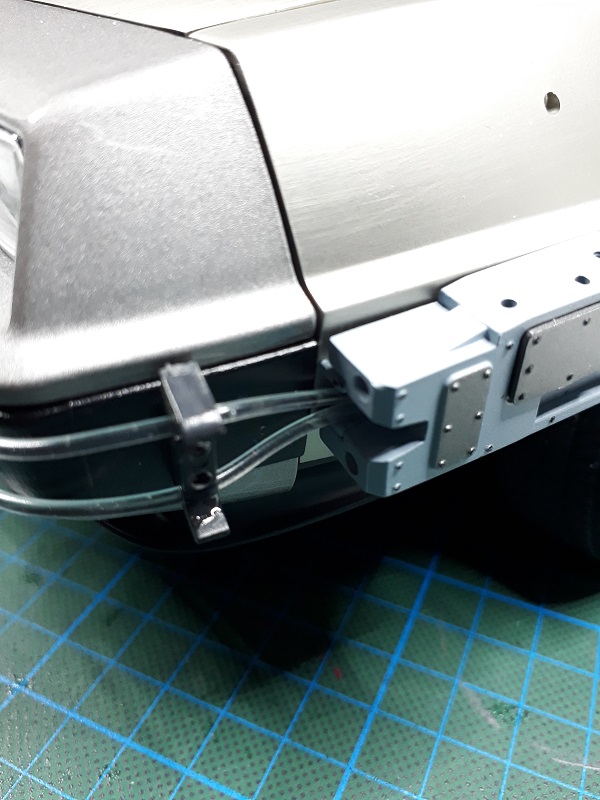

Ich habe mittlerweile auch welche mit 1,5mm gefunden. Das wäre vielleicht einen Versuch wert.
https://www.ebay.de/itm/2m-1-50-3-00mm-L…54t8uUBqpPrCYFw
Weiter oben (in Wortmeldung 245 -> der ebay-Link) sind nun die 1,5mm Lichtleiter bestellt... vllt. halten diese besser in den Clips und ich werde es auch mit Schrumpfschlauch versuchen.
Wenn alles da ist, wird´s erstmal am Dach ausgetestet...

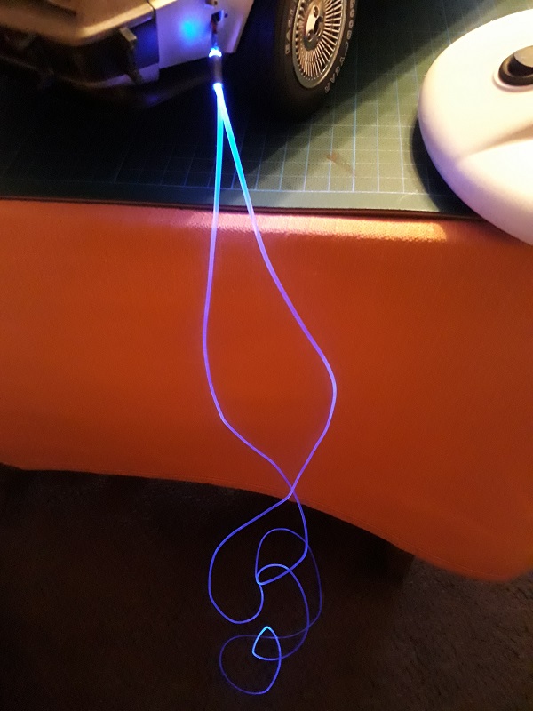

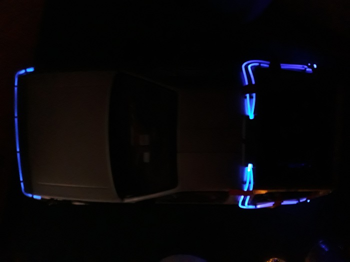

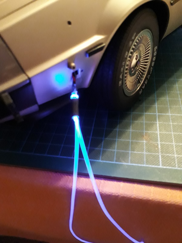

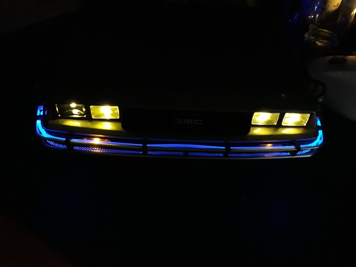

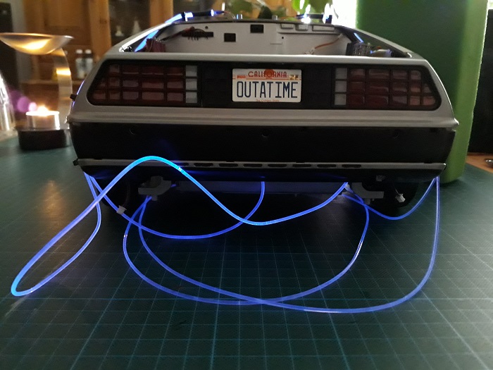

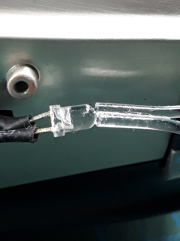

Die LEDs sind von Adlerhorst, die LWL über Wortmeldung 245 bei Ebay. Die LWL leuchten gleichmäßig, obwohl auch diese
mit zunehmender Entfernung von der LED schwächer werden. Bei unsere Strecke fällt es so gut wie nicht auf.

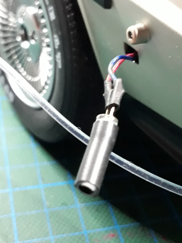

Den Übergang von LED auf LWL habe ich mit einem Stück Kabelisolierung gemacht. Hatte noch einen Rest 4 oder 6 mm²
Kabel, in der die LED genau reinpasste. Die beiden LWLs passten von der anderen Seite auch genau hinein, ohne das man
auf Klebstoffe oder ähnliches zurück greifen mußte.
Ich bin mit dem Ergebnis sehr zufrieden und die Ausgaben für die LWLs waren gerechtfertigt.

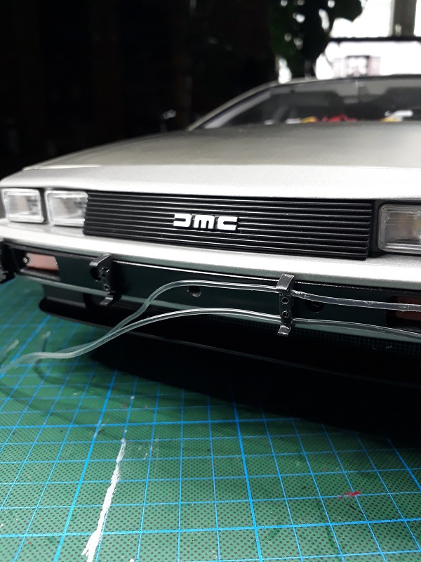

Ja, das hatte ich gelesen. Und das ist etwas, auf das man achten muss/sollte? Also seitlich abstrahlen ist gut, ja? Sorry für die doofe Fragerei, aber mit LWLs kenne ich mich ü-ber-haupt nicht aus.
In der eBay Beschreibung der 1,5 mm Lichtleiter steht aber explizit drin, dass sie das Licht nicht nur bis zum Ende der Faser leiten, was z.B. bei einer günstigeren Glasfaser passiert, sondern auch seitlich abstrahlen.
