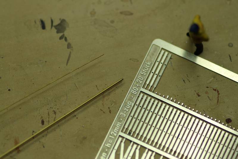

Anhand eines Relingabschnitt auf der Back will ich euch mal zeigen, wie ich bis zum endgültigen Look vorgegangen bin.

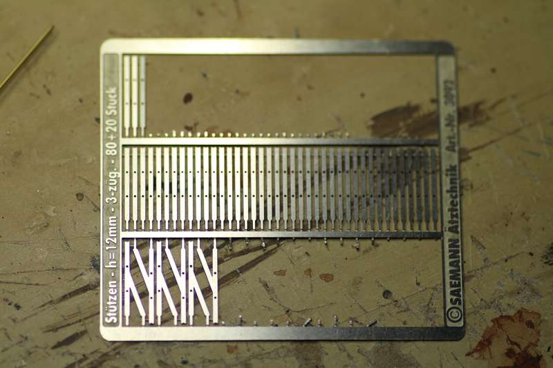

Ausgangsmaterialien sind zum einen die tollen Relingstützen von Saemann-Modellbau, die mittig Löcher für 0,4mm starken Draht haben und oben eine Aussparung, um einen 0,6mm Handlauf aufzulegen. Zum anderen sind es entsprechend maßige Messingröhrchen/Draht von Albion Alloys:
Die Experten entscheiden: "Jau, hier fehlt noch Stück Reling!"

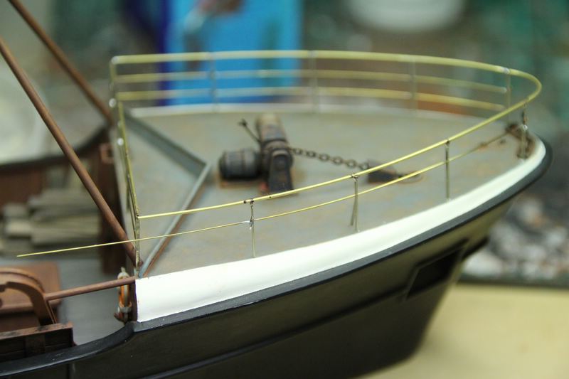

Dann mal ran ans Werk: Zunächst wird der Handlauf vorsichtig zwischen den Fingern in Form gebogen - Hier nicht schwer, weil ich mich am Übergang zwischen grauem Decksbelag und den weißen Außenkanten der Back orientieren kann.
Wenn das Ergebnis überzeugt, werden auf dem Handlauf die Abstände für die Relingstützen angezeichnet und der Handlauf dann so mittels Tape auf meinen primitiven Hilfsmitteln (Holzklötze) befestigt, dass ich die Relingstützen winkling anlöten kann. Die Relingstützen werden dabei auch mit Tape befestigt, damit man die Hände beim Löten für die wichtigen Sachen frei hat...
Dann bohre ich die Löcher anhand des Werkstücks ins Deck - und anschließend darf der Käptn schon mal einen ersten Blick riskieren...
Anschließend biege ich die Durchzüge so wie vorher schon den Handlauf, schiebe sie durch die Löcher und löte sie ebenfalls an.
Hier mussten achtern noch die Enden der Unterzüge umgebogen werden, um den Anschluss mit dem nächsten Relingstück zu schaffen.
Die Lötstellen werden dann noch mittels diversen Proxxon-Micromot-Hilfsmittelchen versäubert. Siehe hierzu am besten Hofi's Thread zur Viribus Unitis. Er ist sowieso ein viel größerer Lötexperte :D

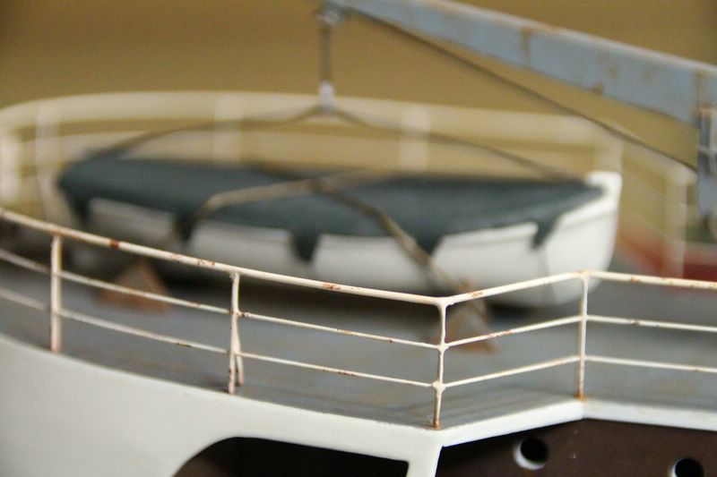

Was folgte, als alle Relingstücke des Schiffs soweit gediehen waren, war das Grundieren mit Revell Grundierung aus der Dose. Hiervon gibt's kein Foto. Ebenso wenig wie vom anschließenden Anstrich in Weiß, weil ihr euch wohl vorstellen könnt, wie das aussieht.
Dann wird's wieder interessanter, denn aus meiner selbst irgendwann mal angemischten Rost-Grundfarbe wird unter Zusatz von viel Wasser eine braune Brühe angerührt...
...die man anschließend mit einem Pinsel auf der Reling verteilt. Das Ergebnis kann dabei ruhig dezent ausfallen:
Dann kommt zu guter Letzt das hier zum Einsatz:
Dieses schwammstrukturartige Zeug findet hauptsächlich Verwendung beim Versand von Dingen, die einigermaßen gepolstert werden müssen. Einmal ein Paket bekommen mit so nem Polsterzeugs drinnen, und man hat erstmal ausgesorgt...
Ich reiße mir davon immer kleine Stücke ab, greife sie mit der Pinzette und tunke sie dann sachte in die Rostfarbe. Anschließend ein bis zweimal abtupfen, so dass nicht zu viel Farbe dran ist, und dann das Werkstück mit unregelmäßigen Tupfern versehen. Ein großer Teil der Unregelmäßigkeit ergibt sich von selbst durch die Struktur des Materials bzw. dem Umstand, dass nicht überall Farbe dranhängt. Man kann es damit aber auch schnell übertreiben. Im Falle des Seitenfängers sieht unser Stück Reling nun so aus:
Würde es sich um eine größere Fläche handeln, die zu altern wäre, würde ich jetzt noch mit verdünnter Rostfarbe und einem dünnen Pinsel feine Ablaufspuren an einigen dieser Roststellen anbringen, aber das kann ich mir bei der Reling sparen.

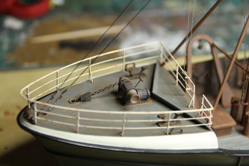

Nachdem all Relingteile parallel fertiggestellt und gealtert wurden, konnte sie bis auf wenige Segmente (zu beiden Seiten des Brückenhauses, dass ich immer noch altern muss) schon dauerhaft befestigt werden. Das Bootsdeck achtern ist damit so gut wie komplett fertig - nur ein Rettungsring fehlt noch.
Auch das Backdeck, das nun noch Poller und Taudurchlässe (Fachbegriff vergessen :pfeif: ) spendiert bekam, ist nun bis auf einen Rettungsring fertig.
Die beiden Durchlässe an der Bugspitze sind in Form geschnippelte Bausatzteile, die seitlichen Lasercutteile aus Karton von Pleiner Modellbau (leider nicht mehr existent, da einer der beiden, die hinter der Firma standen, verstorben ist), die ich mit etwas Polyprofil verfeinert habe. Auch die Poller stammen aus dem Bausatz - zwei weitere wurden achtern auf dem Arbeitsdeck positioniert, wo sie auch hingehören, aber kaum zu sehen sind…

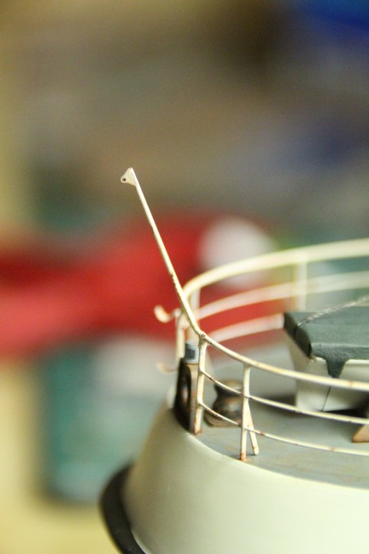

Und wie euch vielleicht aufgefallen ist, habe ich die Reling auf dem Peildeck noch einmal komplett verändert. Dieser Teil der Reling war ja tatsächlich der erste, den ich hergestellt hatte, und nach etwas weiterer Lötpraxis hat er mir einfach nicht mehr gefallen. Im Bereich der Brückenfront hatte ich vergessen, die Reling der Neigung der Brücke anzupassen, was bescheiden aussah. Außerdem fand ich sie in ihrem Umfang zu klobig. Hier nochmal zwei Fotos davon:
Also nochmal Fotos von Vorbildschiffen gewältzt und gesehen, dass in manchen Fällen der Umfang der Reling auf dem Peildeck auf das Notwendigste beschränkt wird - das heißt, einen sicheren Zugang zum Kompass dort oben zu gewährleisten. (siehe Ross Tiger) Demensprechend habe ich in meinem Fall versucht, die Reling vom Aufgang ein einem Schwung, der dem des Schlotes entspricht, bis zur Mitte zu führen, und von dort einen schmalen Gang bis zum Kompass zu schaffen. So, wie es dadurch geworden ist, gefällt es mir bedeutend besser:
Auch das Peildeck ist also so gut wie fertig, wobei man immer noch etwas findet, was fehlt. So müsste ich eigentlich noch ein Typhoon (Schiffssignalhorn) basteln.
