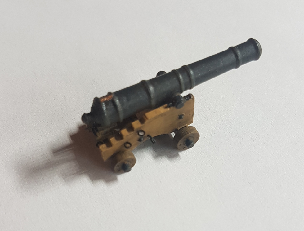

Gestern Abend klapperte mein Briefkasten und es kam ein Umschlag ins Haus. Darin verpackt war ein kompletter Satz neuer 3D-Druck Kanonen für das Batteriedeck meiner Yankee-Braut :D
An dieser Stelle meinen allerherzlichsten Dank an Daniel (Dafi), der mir die Kanonen zur Verfügung gestellt hat :hand: Vielen Dank Moein Meister.

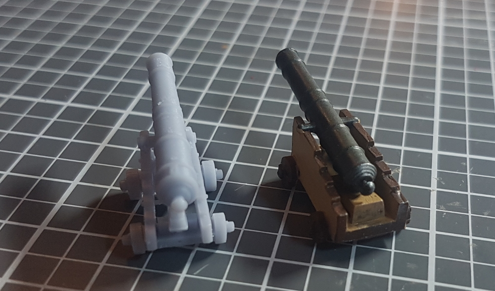

Der Detail-Reichtum ist beeindruckend und im Vergleich zu den Bausatz-Geschützen ist es ein Unterschied wie Tag & Nacht! Bei den Abdeckungen über den Schildzapfen erkennt man sogar einen Splint der das Ganze zusammen hält!!! :respekt:
Jetzt heißt es für mich, die bisher eingeklebten 9 Kanonen wieder entfernen und dann die neuen Aufhübschen. Also geht es ans lackieren, altern, pimpen, mit Ösen versehen, takeln, einbauen, und und und ...

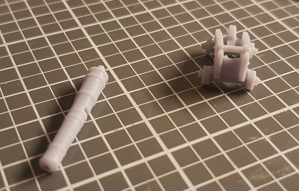

Freut mich, dass du dich freust :-)
Nachdem das die Prototypen waren, sind die Spaltmaße noch zu eng gesetzt. Du musst noch vorsichtig den Schlitz unten im Rohr vorne und hinten auffeilen, damit er leicht über die Schildzapfenachse passt. Flache Schlüsselfeile geht gut dafür. Und wenn du die Teile separat bepinselst, dann noch etwas mehr Spiel reinbringen, da die Farbe ja auch aufträgt. Und das Rohr nicht zu eng drüberstülpen, sonst macht es an dieser Stelle eine Banane nach oben.
Lieber Gruß und glückl ruhig weiter. Hier deine Benchmark ;-)

@Dafi: Danke für die Tipps :hand:
Für das vergrößern der Schlitze werde ich mein Sekundenkleber-getränktes Schleifpapier nehmen. Einfach die Rückseite aufrauen (Um die Beschichtung auf dem Papier zu öffnen bzw. zu entfernen), dann Sekundenkleber drauf und trocknen lassen. Damit wird das Schleifpapier erstaunlich formstabil und kann wie kleine Schlüsselfeilen genutzt werden.

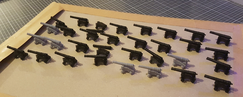

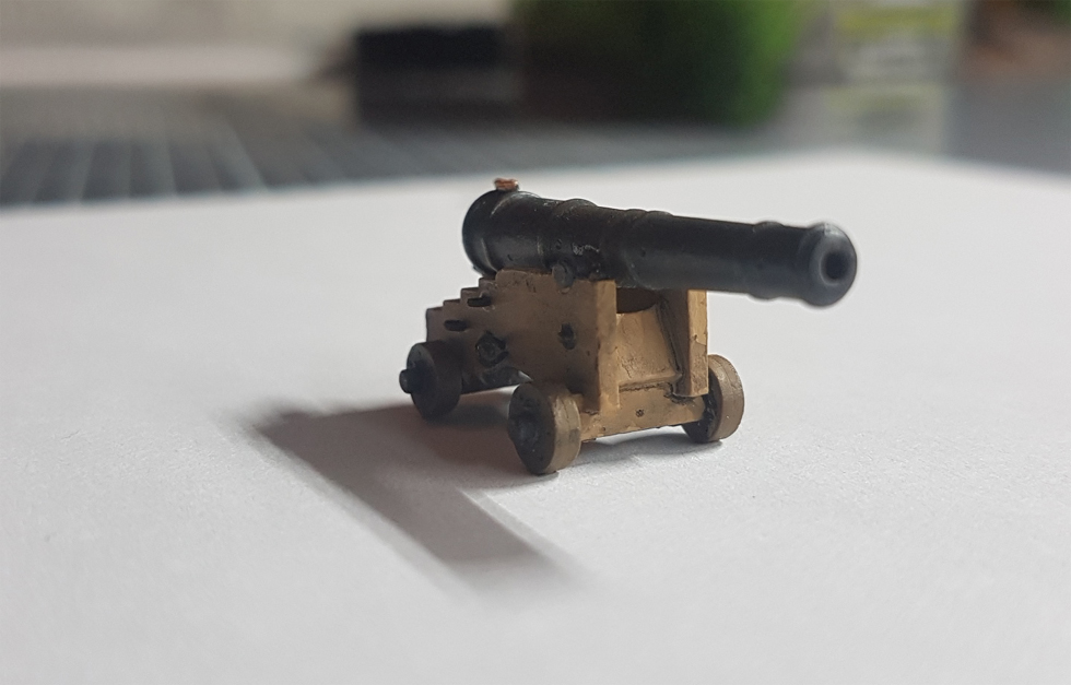

ein erster Zwischenstand:
260
Mittwoch, 4. November 2020, 20:34
Yupp, passt :-)
