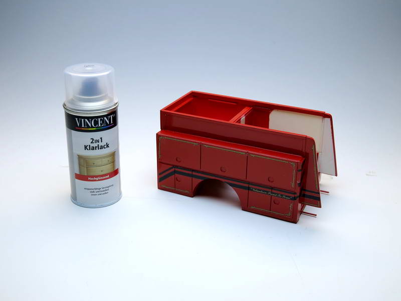

Jetzt aber zu Engine 34. In den letzten Tagen hatte ich einiges in Sachen Klarlack ausprobiert und bin zu einem überzeugenden
Ergebnis gekommen. Der Klarlack von Revell mit der Airbrush hat mich nicht überzeugt, Deckkraft und Verlauf, naja, geht so.
Dann hatte ich Klarlacke vom Toom-Baumarkt ausprobiert, kleine Sprühdosen, alles nicht das wahre für Modelle. Sprühstrahl zu fett,
suppt alles zu, auch wenn man genügend Abstand hält und mehrere Schichten zeigten dann eine überzogene und zu dicke Lackschicht.
Richtig gut dagegen der Klarlack der Firma Vincent 2in1! Diesen gibt es in zwei Größen, 150 ml und 400 ml im Hellweg-Baumarkt.
Kleine Dose 6,00 €, große Dose 10,00 €. Der Sprühstrahl ist nicht zu fett und kommt gleichmäßig aus der Dose und man sieht das
Ergebnis jeder Schicht perfekt. Die kleine Dose liegt gut in der Hand und da ich draußen lackiert habe konnte ich bei perfektem
Licht genau sehen was der Lack auf meinem Modell macht und wie er verlaufen ist. Da die Decals eine bestimmte Dicke besitzen,
musste ich 6 Schichten Lack auftragen damit Decals und Lack eine Ebene bilden. Das Ergebnis ist einfach Klasse!
Und somit habe ich den Klarlack gefunden, den ich für all meine Modelle verwenden werde, sofern das entsprechende Modell so
aussehen muss wie das Original, nämlich hochglänzend und das ist ja bei amerikanischen Feuerwehrfahrzeugen meistens der Fall.

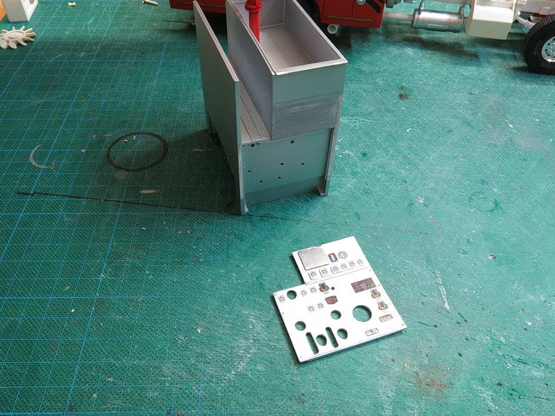

Dies ist die Platte, auf der ich 2006 die nicht verchromten Teile meines Trumpeter Modells, also vom American LaFrance aufgeklebt hatte.
14 Jahre später, dieselbe Platte aber nun die Rückseite. Habe sie gesäubert und geschliffen.
Auf diese sind nun sämtliche Teile befestigt worden. Befestigt heißt, mit doppelseitigem Klebeband. Mit Kleber befestigen ist nicht so gut,
man beschädigt die verchromten Teile beim abnehmen. Zwischenzeitlich lackiere und detailliere die vielen Einzelteile vom Modell,
z.B. Motor, Lenkung, Fahrgestell usw. usw. Fotos kommen später.

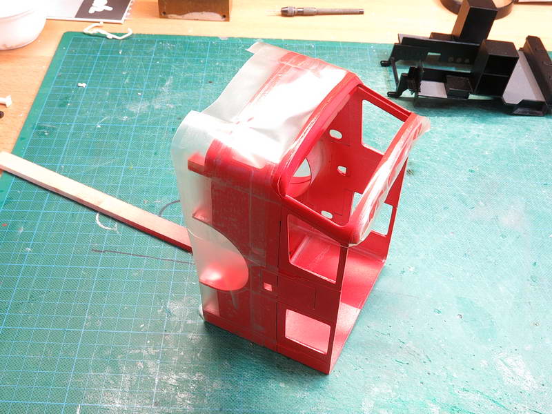

Jetzt kommt die Zeit, wo ich Ruhe und Zeit habe, mich mit Engine34 zu befassen. Die Chromteile
habe ich Ende September abgegeben und muss nun 4 – 6 Monate darauf warten sie wieder zurück
zu bekommen. Naja, was soll ich machen, bin ja froh, dass überhaupt noch jemand solch eine Arbeit für
Privatkunden macht. Mittlerweile habe ich viele Teile lackiert und beginne nun mit der Feinarbeit.

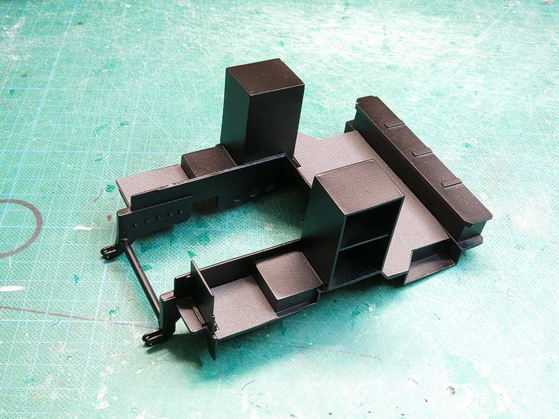

Hier auf dem Foto seht ihr den Boden mit Sockel für die Sitze hinten und vorne.
Das Ganze ist seidenmatt lackiert und der Bodenbelag besteht aus Schleifpapier mit einer 400er Körnung.
Ein lackierter Boden sieht nicht wirklich gut aus. Diese mattgraue feine Körnung kommt dem Originalboden
sehr nahe, da nicht lackiert. Habe den Belag passend ausgeschnitten und wird eingeklebt,
so auch vorne auf der Fahrer- und Beifahrerseite. Sieht jetzt noch alles recht spartanisch aus,
wird sich aber Stück für Stück ändern.
Hier sind alle Beläge passend eingesetzt.

Die Kabine ist was die zweifarbige Lackierung angeht fertig. Heute habe ich die Abziehbilder angebracht und morgen
werde ich diese mit Klarlack versiegeln.
Die Trennnaht vorne im Dach sieht man später nicht, genau dort sitzt die Balkenleuchte. War nicht anders zu lösen,
da ich einen starken Fensterrahmen brauchte.

1.) Du hast zum Abkleben eine durchsichtige (Klebe?)-Folie verwendet? Was ist das für eine?

danke für eure netten Kommentare. Dennis, die Folie ist eine spezielle Airbrush-Maskierfolie von Revell.
Damit kann man Messerscharfe Kanten hinbekommen, die Folie schließt sauber ab und läßt sich auch leicht wieder abziehen.
