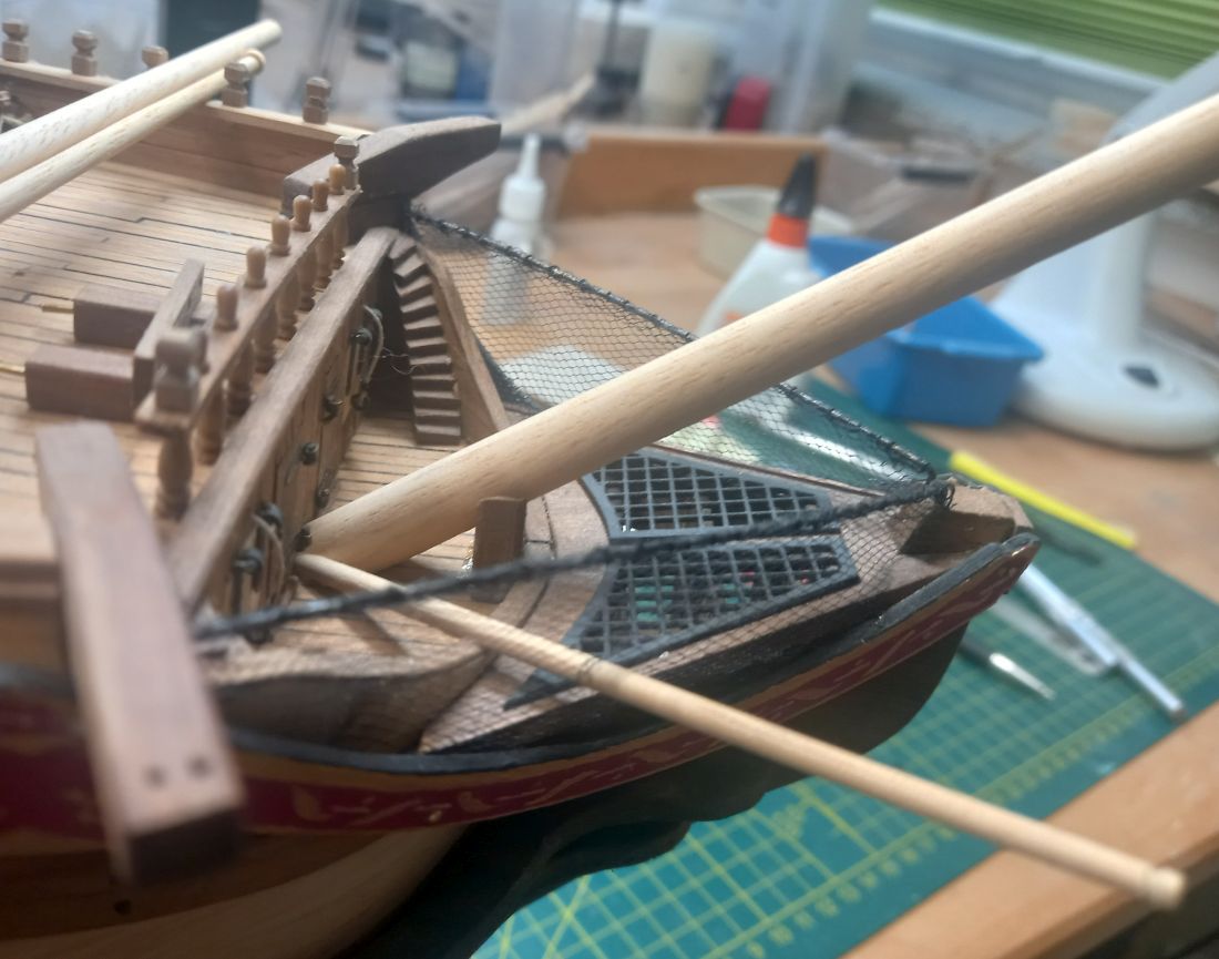

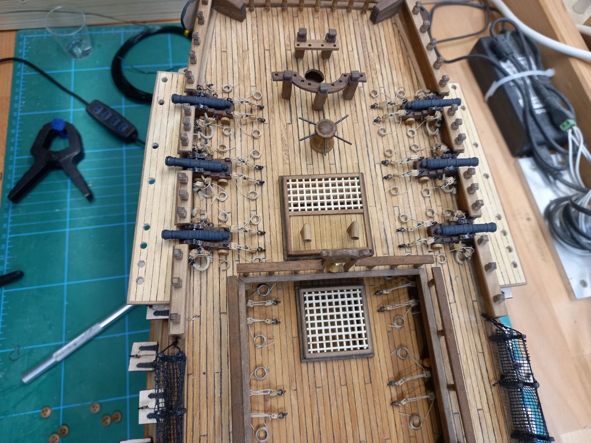

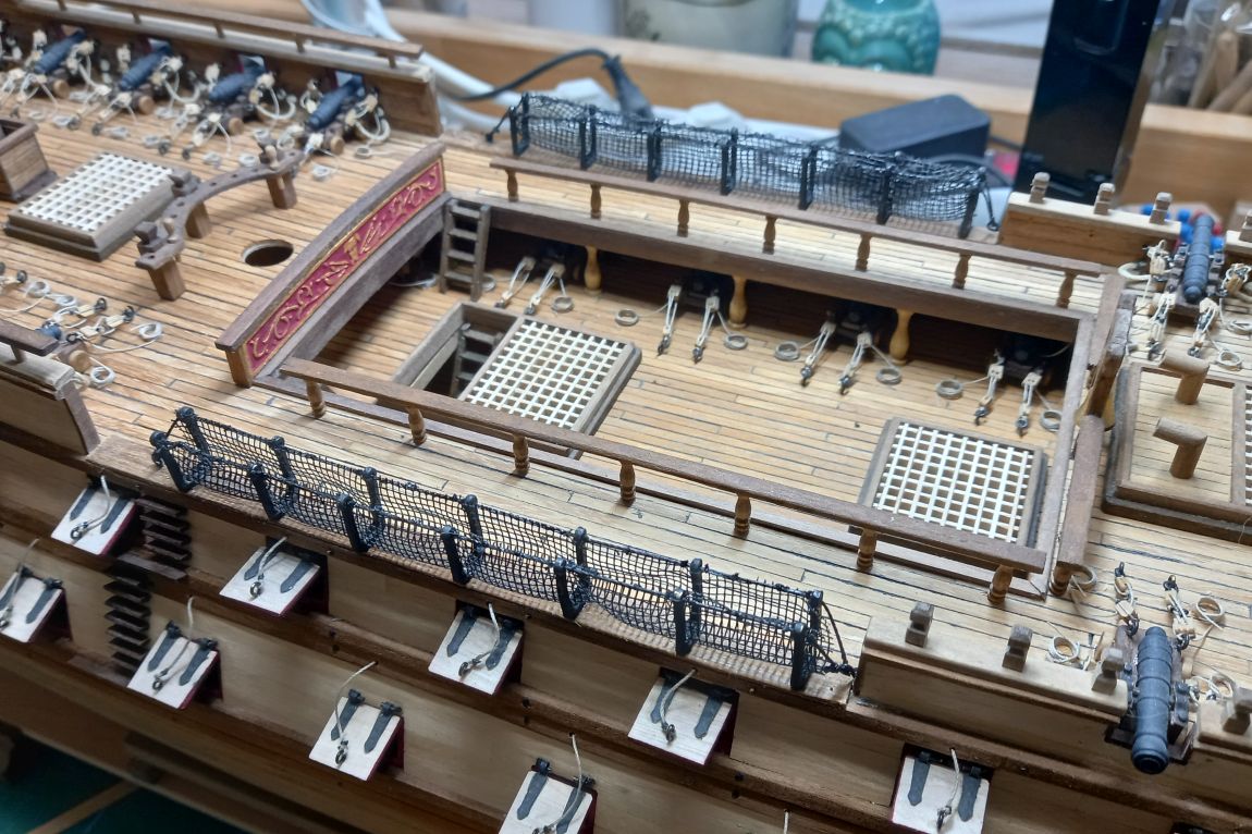

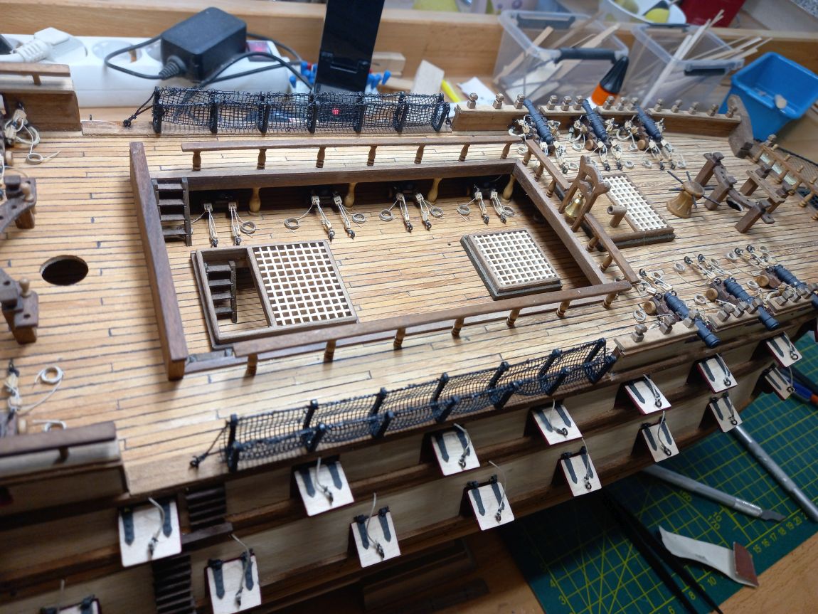

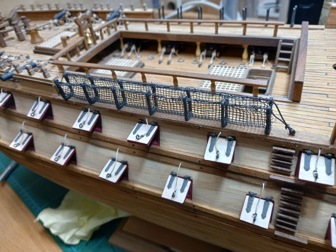

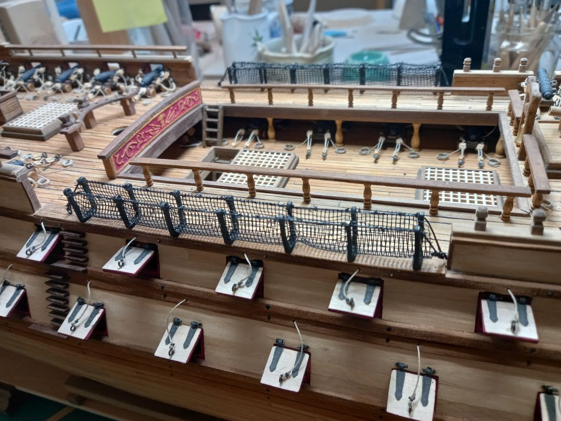

nach einer längeren Pause, wo ich meine Drechselbank gequält habe ;( , habe ich mit den Finknetzen weitergemacht.
Habe zuerst die Bügel lackiert und montiert. Das anbringen der Netze ist auch eine eigene Wissenschaft :rolleyes:

Habe jetzt die Netze an Backbord und Steuerbord fertig.
Schöner gehts leider nicht X(

Sieht absolut gelungen aus! :ok:
Grüße!

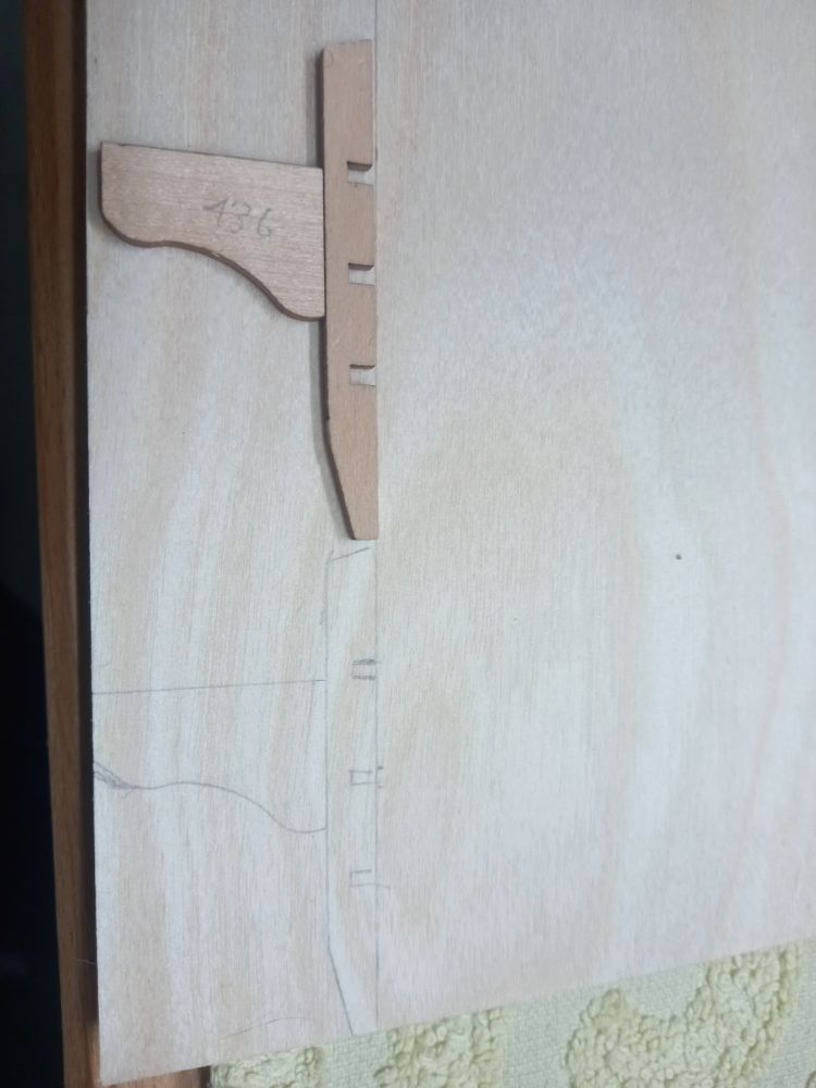

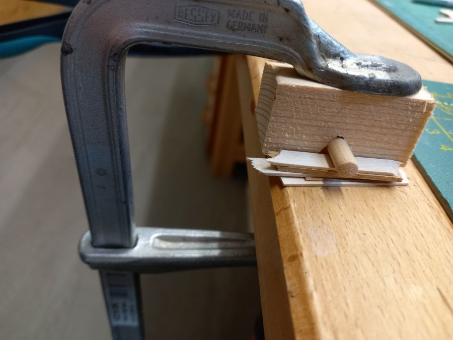

habe jetzt bei den Rüsten weitergemacht.
habe mir auch eine Schablone zum bohren gemacht, da der Plan nicht 1:1 gezeichnet ist.
Das Resutat:
Gruß Franz

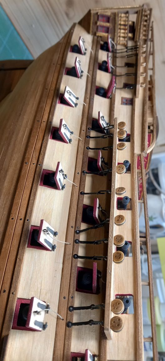

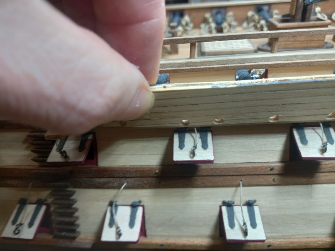

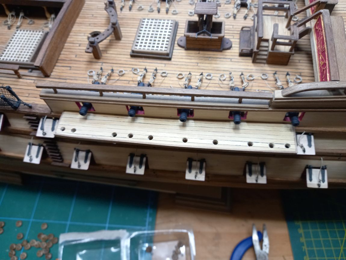

Wohnort: 4202 Sonnberg im Mkr.
246
Samstag, 20. Januar 2024, 20:32
habe bei den Rüsten die Löcher für die Püttings nach dem vorgegebenen Plan gebohrt.
Habe aber jetzt gesehen das diese nicht richtig passen, da sie teilweise genau über den Lukendeckel sind. :bang:
Würde da Probleme mit den Püttingeisen bekommen.
Habe mich daher entschlossen, die Rüsten neu zu machen.
Gruß Franz

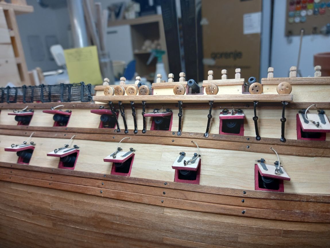

247
Donnerstag, 1. Februar 2024, 18:32

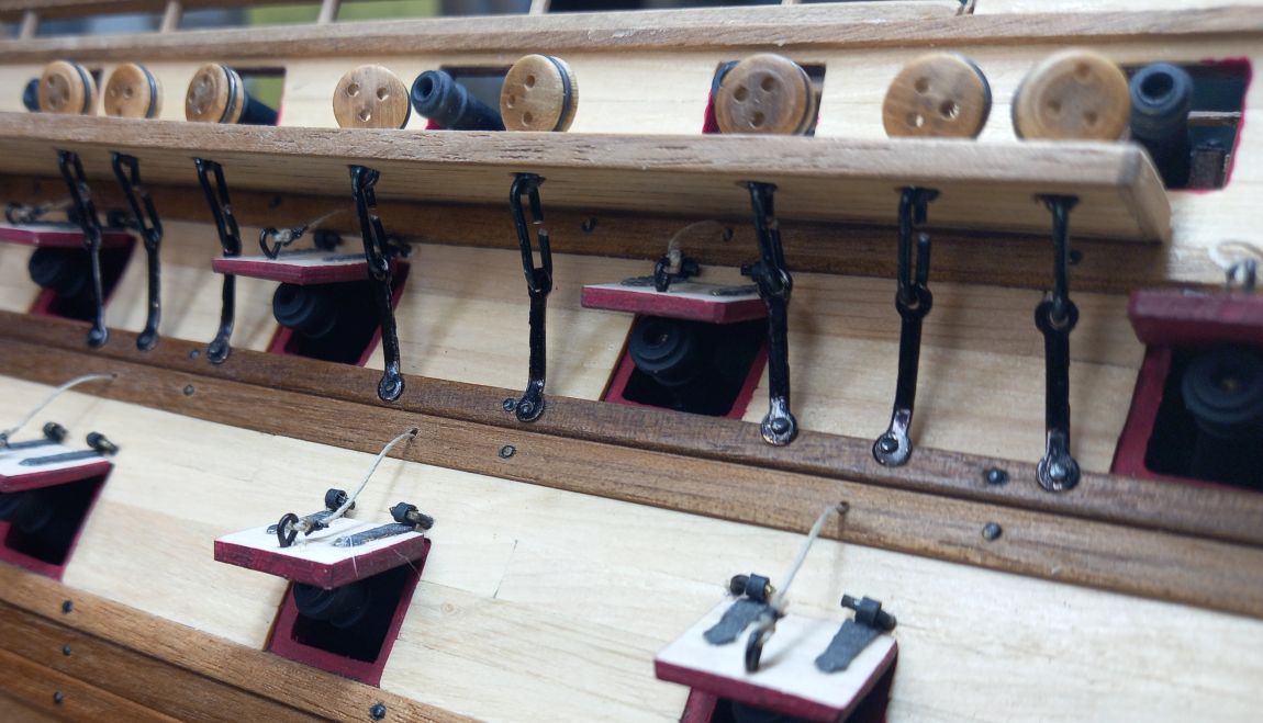

habe jetzt die Rüsten neu gemacht und montiert :)
als nächstes kommen nun die Püttingeisen
Gruß Franz

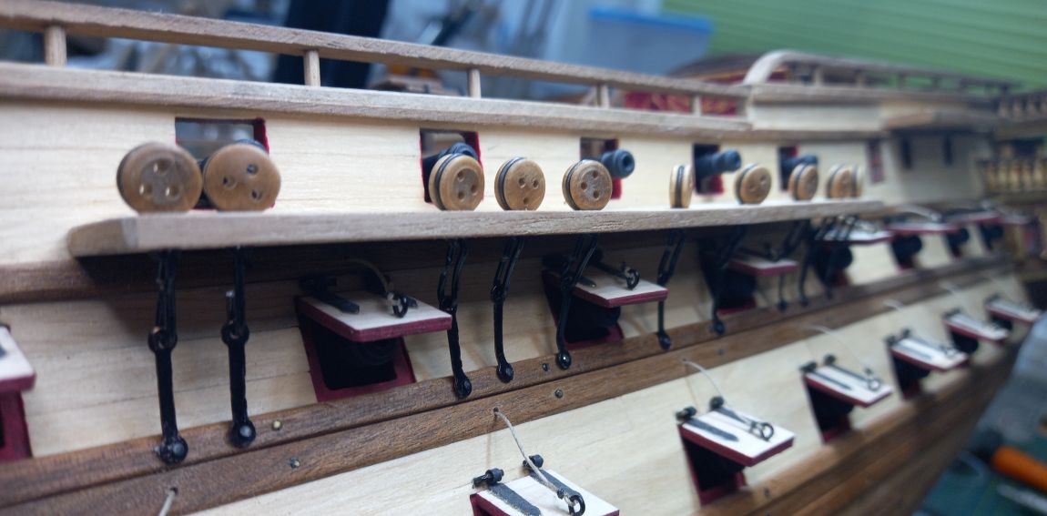

248
Sonntag, 4. Februar 2024, 13:58

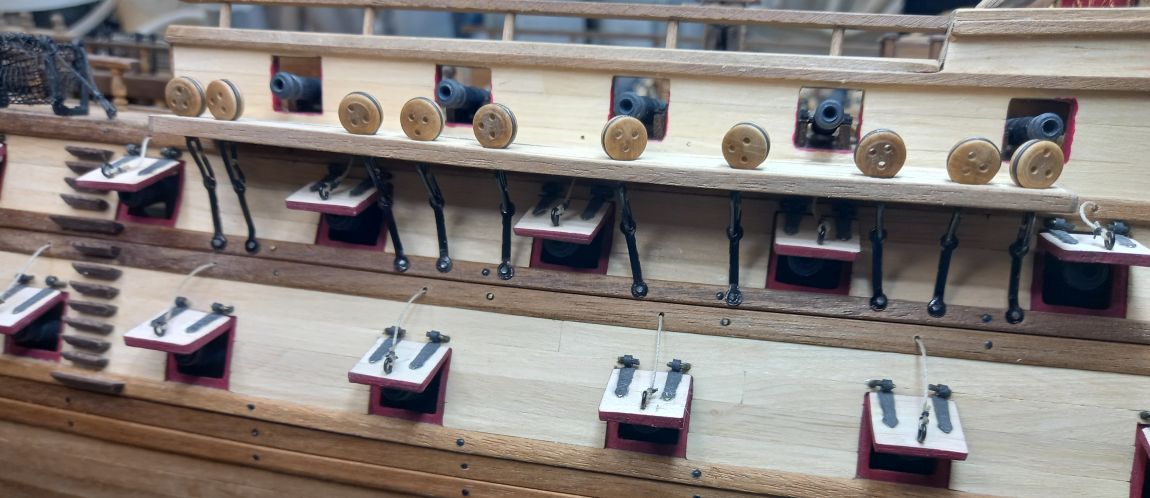

Habe jetzt auch die ersten Jungfern und Püttingeisen montiert.
Gruß Franz

249

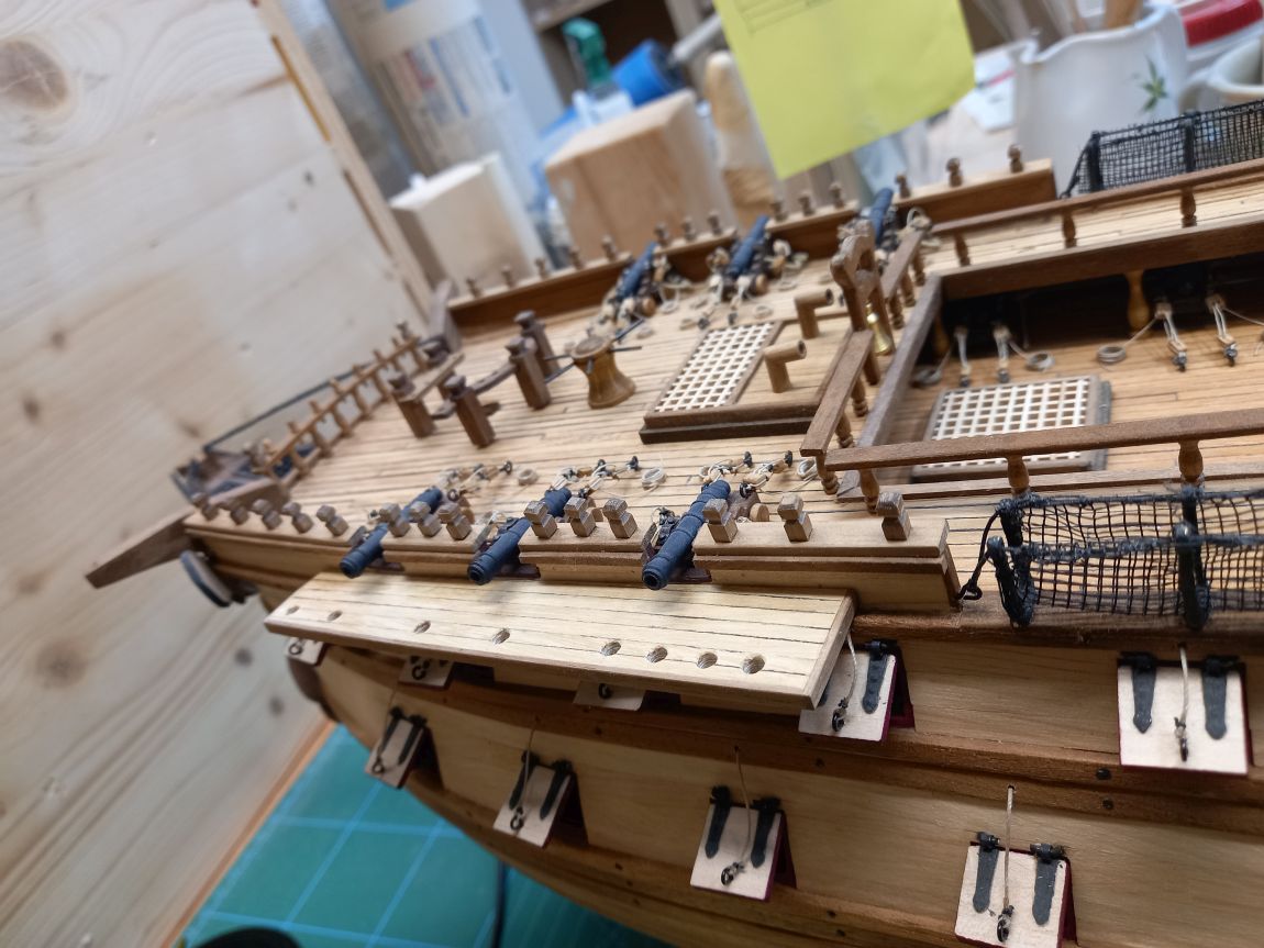

Donnerstag, 8. Februar 2024, 18:56
Habe jetzt alle Jungfern und Püttingeisen montiert
Gruß Franz

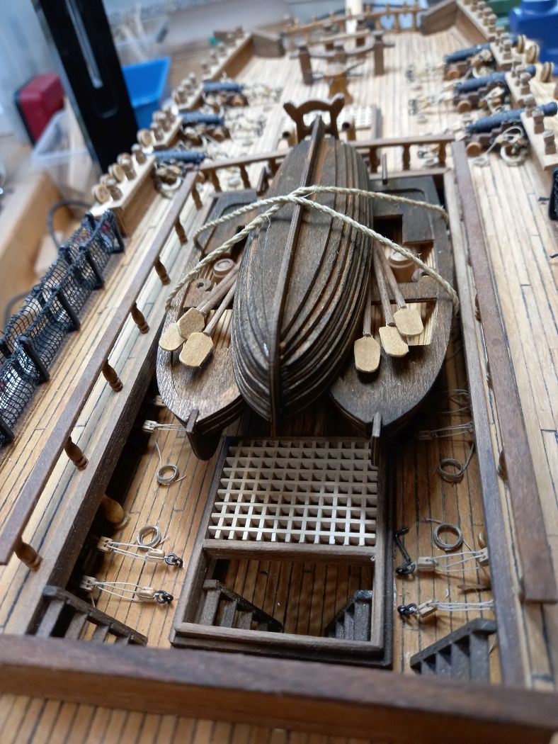

251
Freitag, 26. April 2024, 19:16

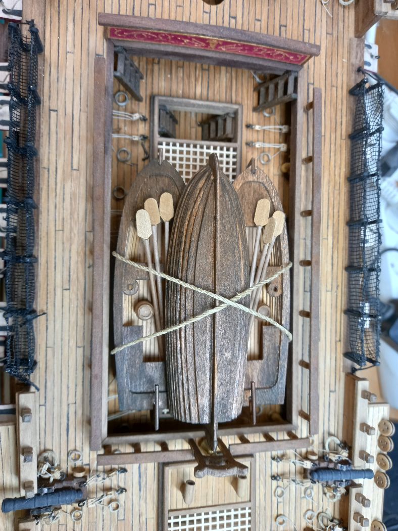

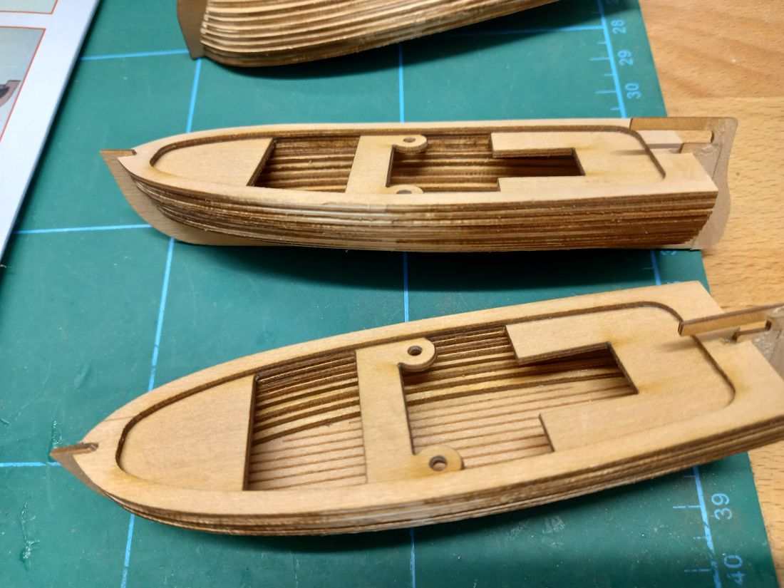

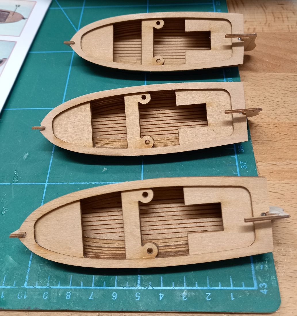

habe jetzt mal die Rettungsboote zusammengeleimt. Werde sie noch
beizen und dann mal schauen wie sie aussehen :nixweis:
Gruß Franz
  • »Franz1966« ist der Autor dieses Themas
Beiträge: 240
Realname: Franz
252

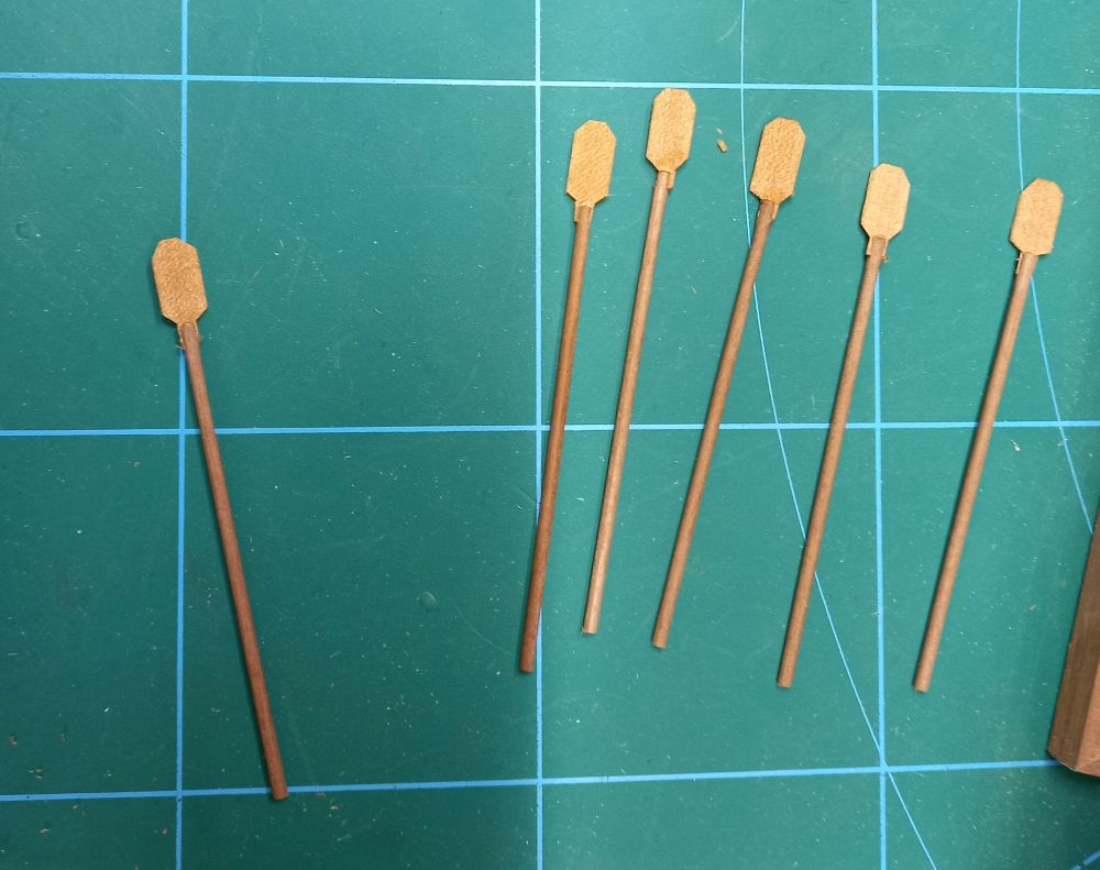

Samstag, 25. Mai 2024, 19:41
habe die Boote jetzt gebeizt
und auch ein paar Ruder dazu angefertigt ( Foto ist vor dem Feinschliff)
dann habe ich ein Untergestell angefertigt damit ich sie richtig hinstellen kann.
Gruß Franz

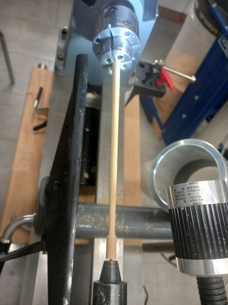

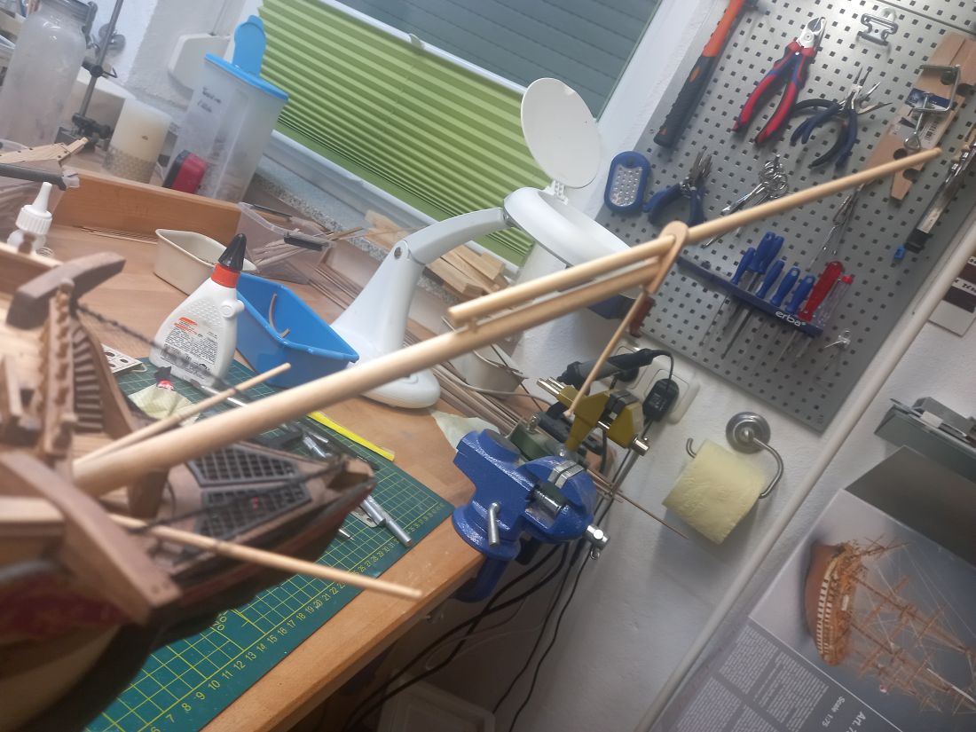

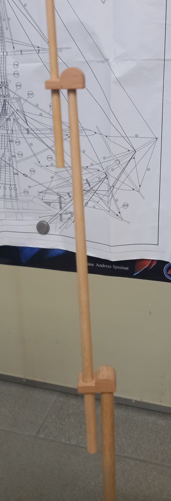

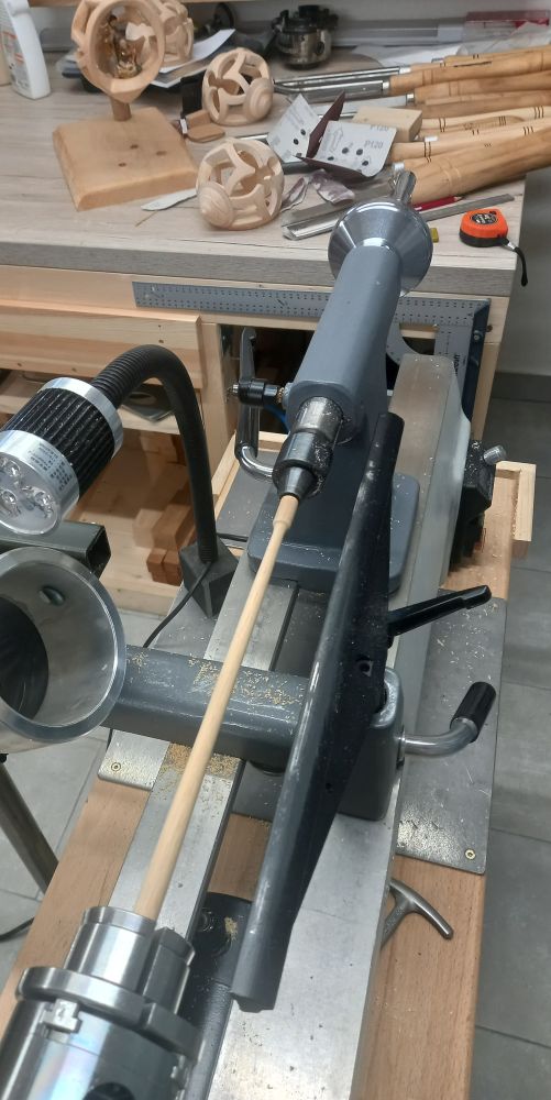

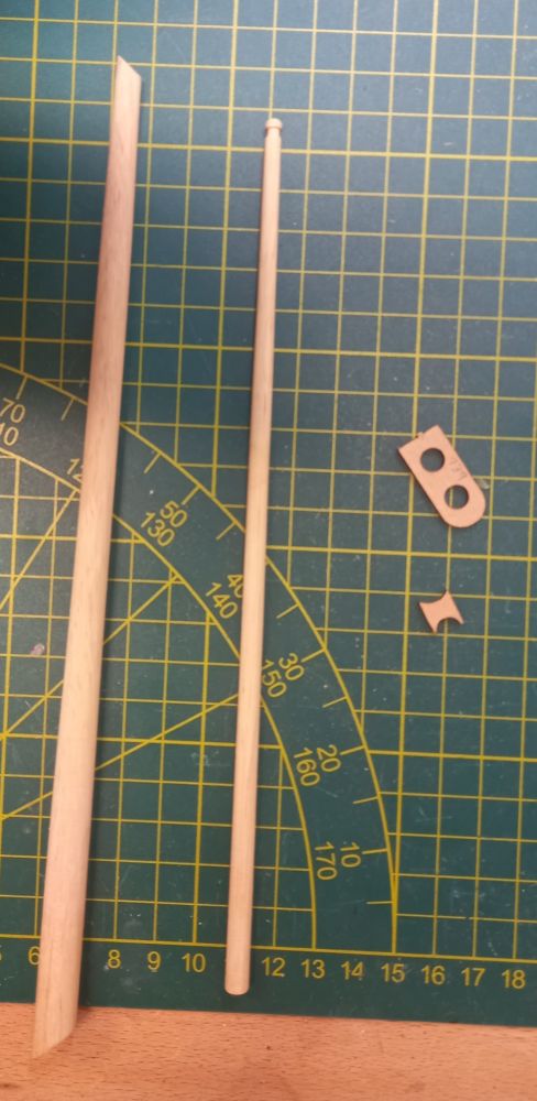

Habe jetzt mit dem Bugspriet angefangen.
Dazu habe ich die Rundhölzer mal konisch gedrechselt und geschliffen.
Gruß Franz

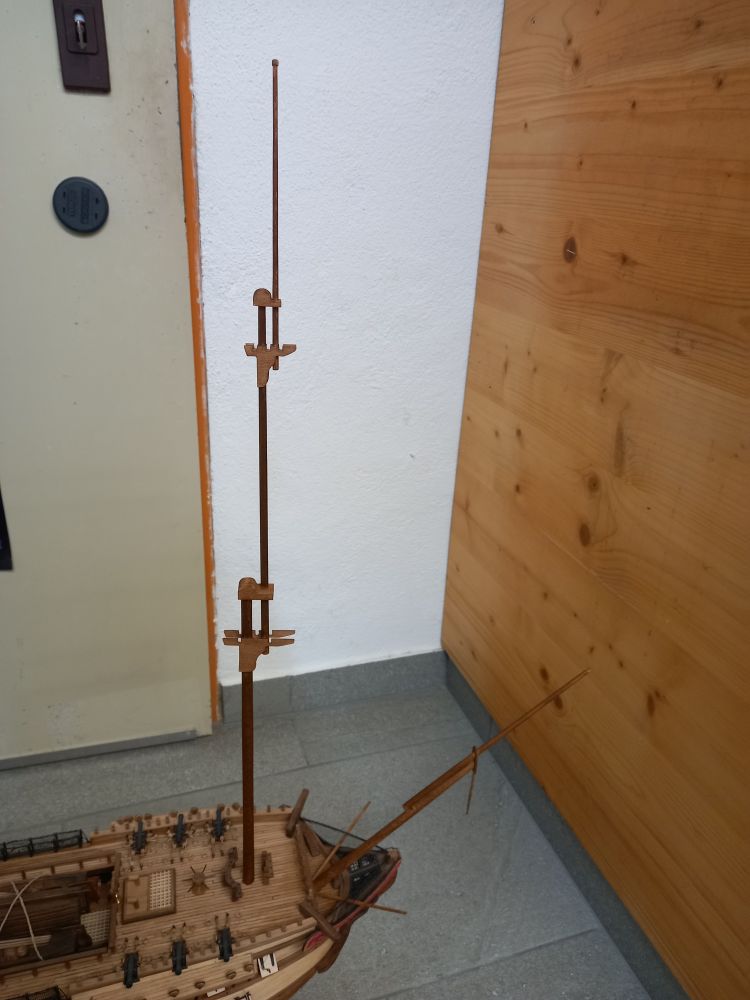

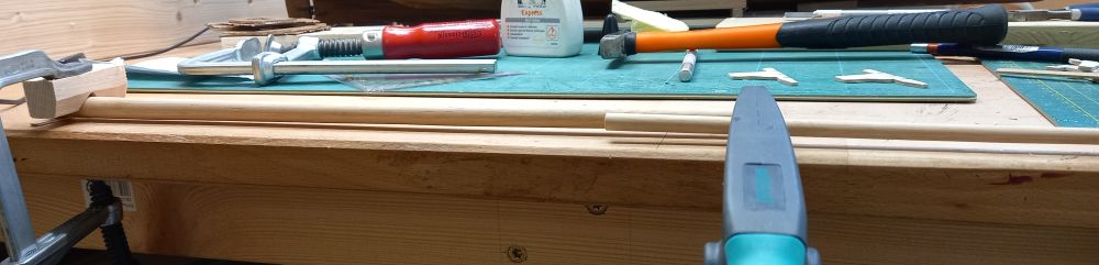

254
Dienstag, 11. Juni 2024, 18:56
Die Masten sind mittlerweile auch alle konisch geschliffen und abgelängt

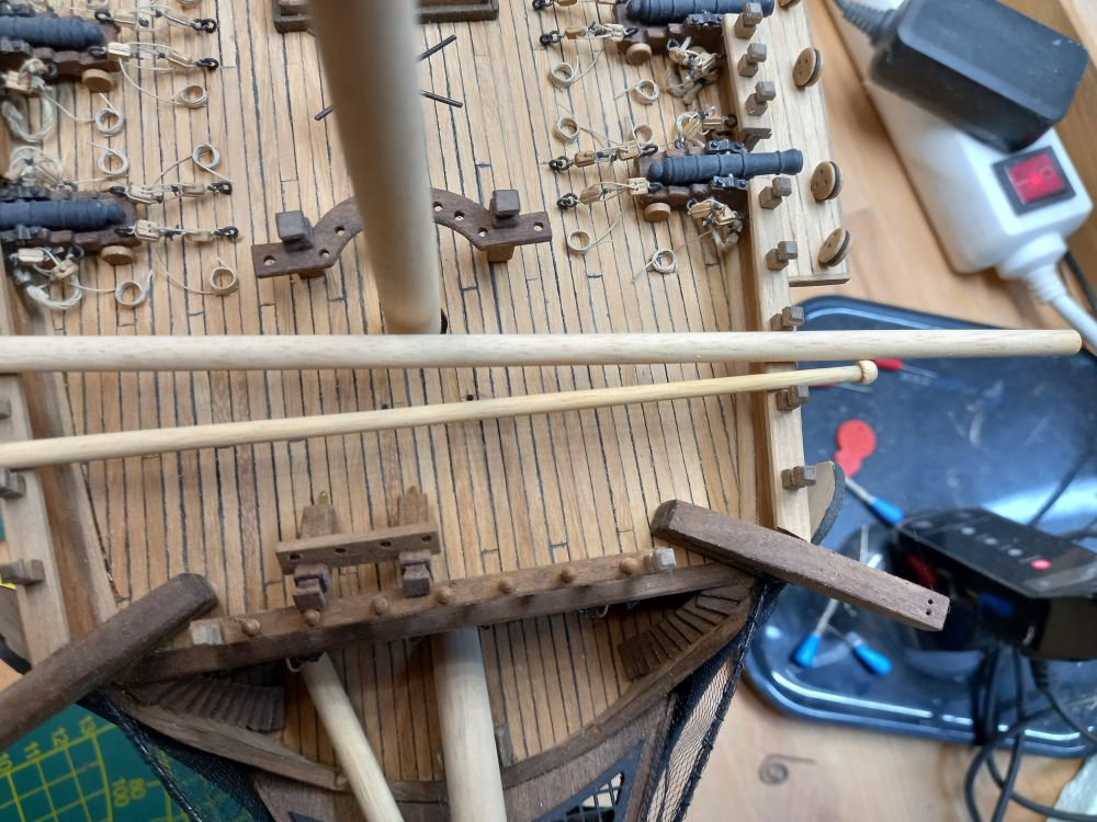

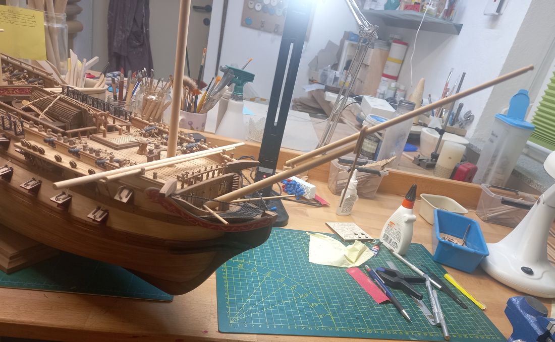

habe mal beim Bugspriet weitergemacht,
Gruß Franz

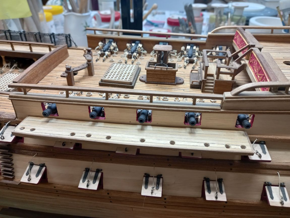

256

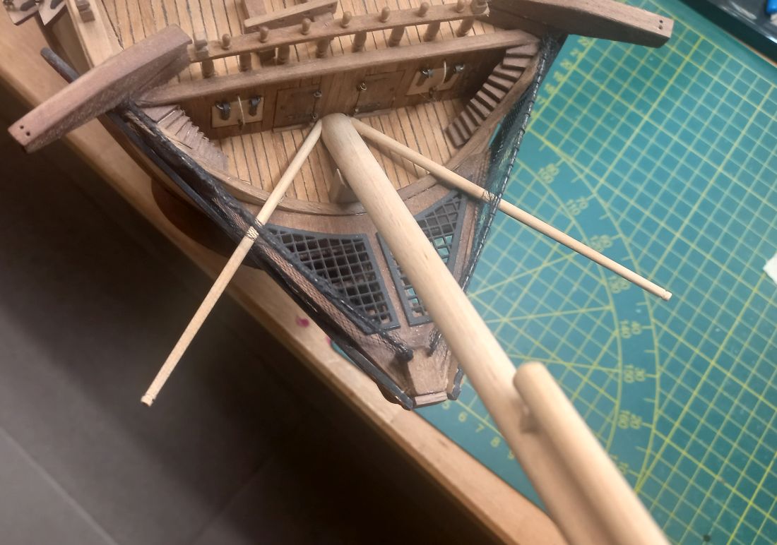

Freitag, 9. August 2024, 13:08
Ich überlege mir gerade ob das so sinnvoll ist mit den schmalen Stufen vorne. Wenn man da hoch geht wird man durch die großen Kran-Balken blockiert über die man drüber klettern müsste. ??? :huh:
Beiträge: 240
Realname: Franz
257
Freitag, 9. August 2024, 15:00
Ich glaube das Treppen nur als Nottreppe gebaut wurde, da man auch über das Unterdeck zur Gallion kommt.
Kann mich aber auch täuschen.
Gruß Franz
258
Dienstag, 13. August 2024, 10:05
Wird toll!
Die Treppen sind typisches französisches Merkmal dieser Zeit. Und für einem Seemann sind Balken und/oder Geländer wahrlich kein Hinderniss, besser als der lange Weg über das andere Deck :-)
Lieber Gruß, DAniel

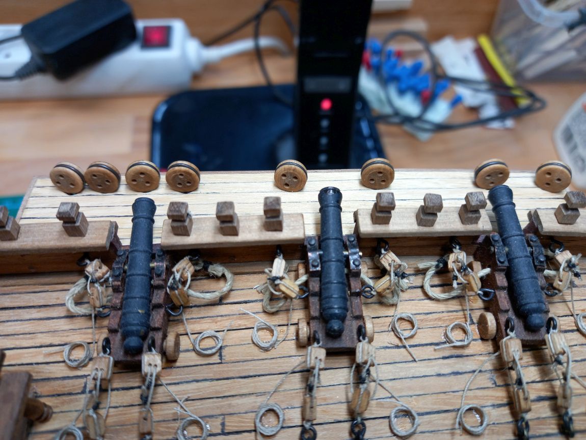

260
Donnerstag, 15. August 2024, 17:36

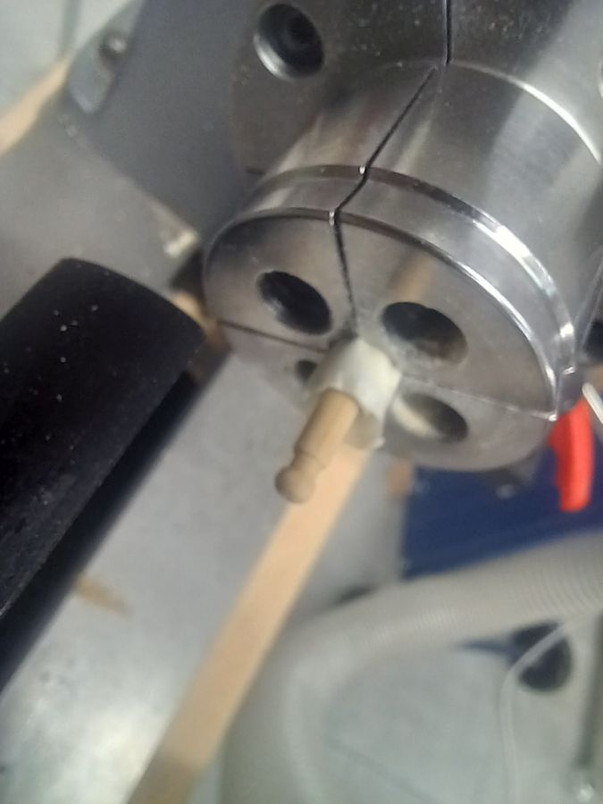

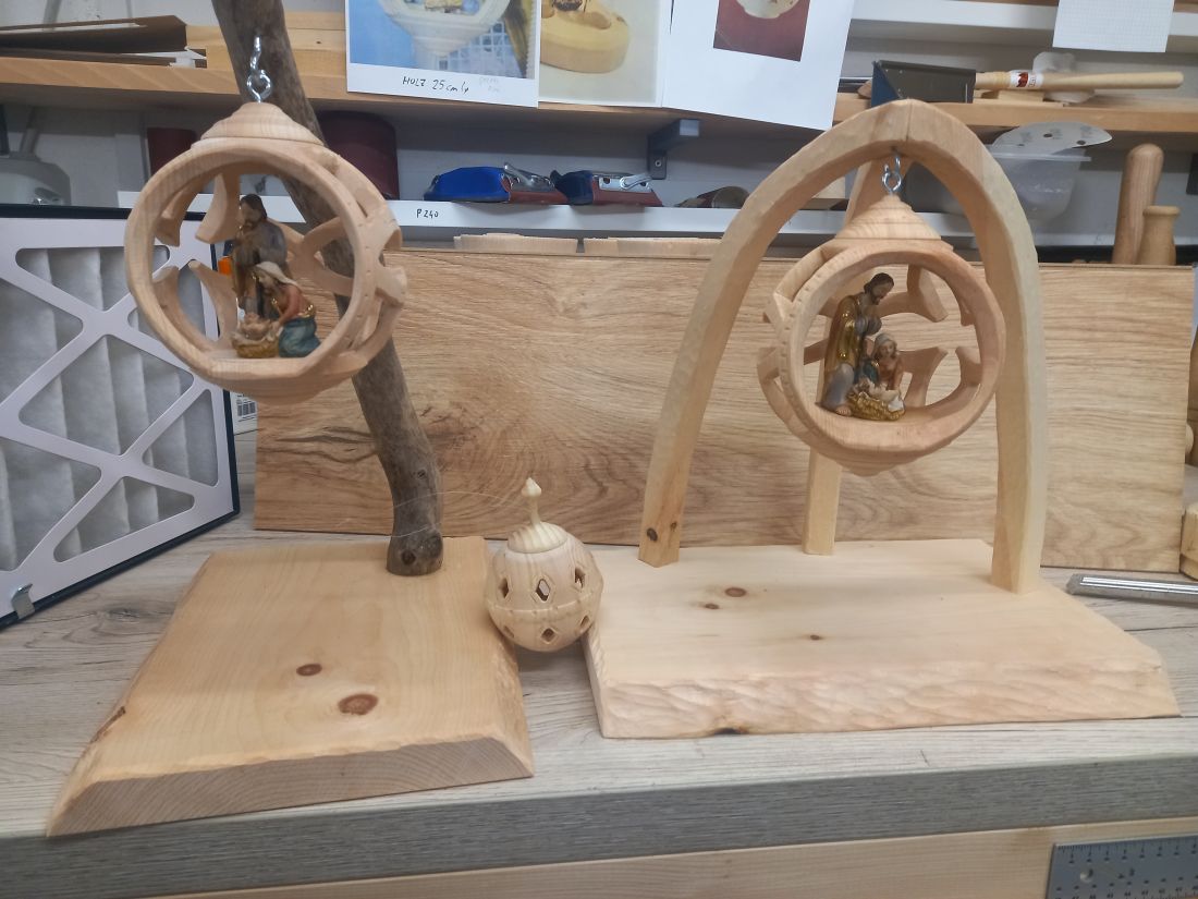

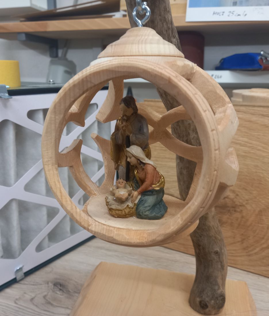

Auf Bild 2 von #253 sind oben im Anschnitt sehr interessante durchbrochene Kugeln mit Eingricht. Sind die von dir? Hast du die schon mal wo gezeigt?
*großeneugier*
XXXDAn
Beiträge: 240
Realname: Franz
261
Freitag, 16. August 2024, 19:12
Hallo Daniel,
versuche mich beim drechseln gerade mit Krippenkugeln und Christbaumkugeln aus Zirbenholz.
Ist genau so filigran wie der Modellbau :rolleyes:
Gruß Franz
262
Freitag, 16. August 2024, 19:15
Hatte mein Adlerauge doch richtig gesehen! Absolutes Superschmankerl!
Und das erklärt auch deine sehr saubere Holzbauweise, hast das Material schließlich nicht zum ersten Mal in der Hand.
Ein absolutes "Hut ab",
Lieber Gruß und danke fürs Zeigen, Daniel

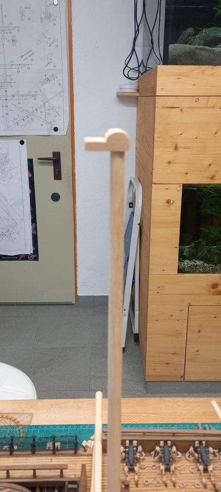

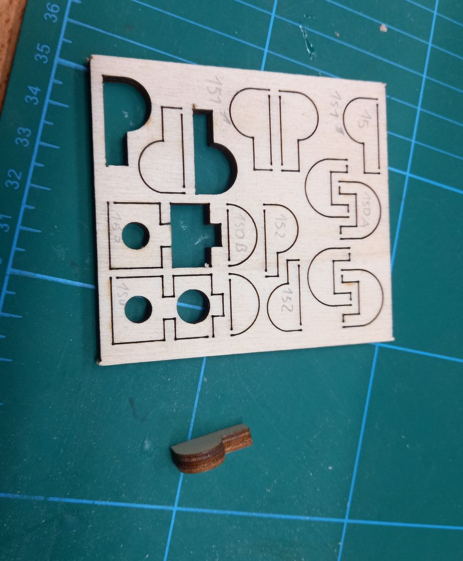

263
Sonntag, 22. Dezember 2024, 18:22
nach einiger Zeit geht es auch hier weiter.
Als nächstes fertige ich das Eselshaupt. Nachdem mir die orginalen aus Sperrholz nicht gefallen...
mache ich diese aus Buchenholz.
Ich werde sie später noch beizen, damit sie sich farblich etwas von den Masten abheben.

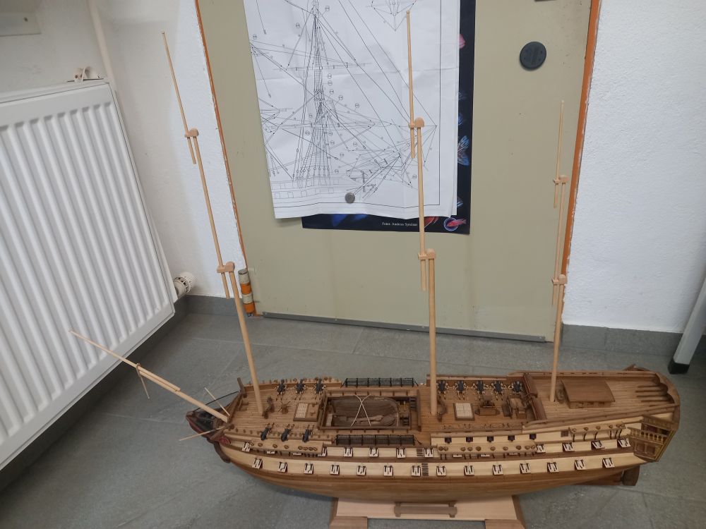

Den Hauptmast habe ich mal zur Probe zusammengesteckt.
Gruß Franz

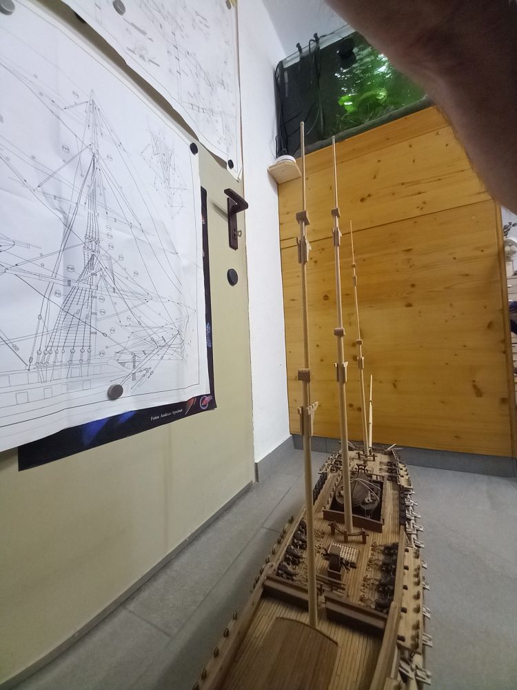

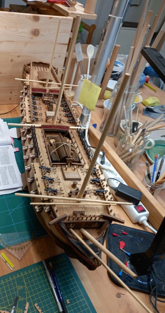

264
Sonntag, 22. Dezember 2024, 19:31

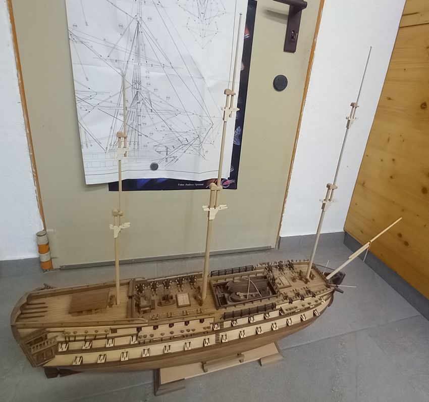

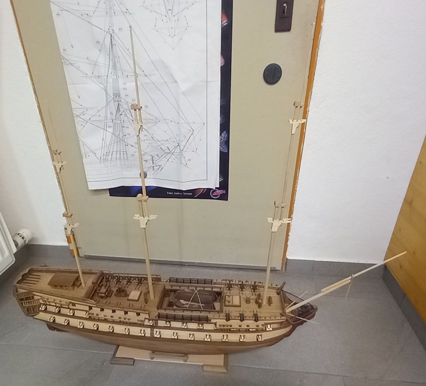

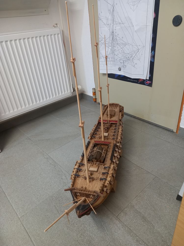

Mittlerweile stehen alle 3 Masten :smilie:
265
Montag, 23. Dezember 2024, 11:39
Moin Franz,
dein Schiff ist schon ein imposanter Anblick, und die neuen Eselhäupter machen sich hervorragend :ok:

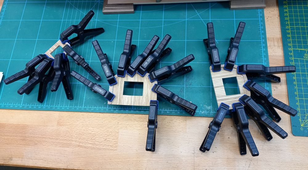

266
Donnerstag, 26. Dezember 2024, 15:26

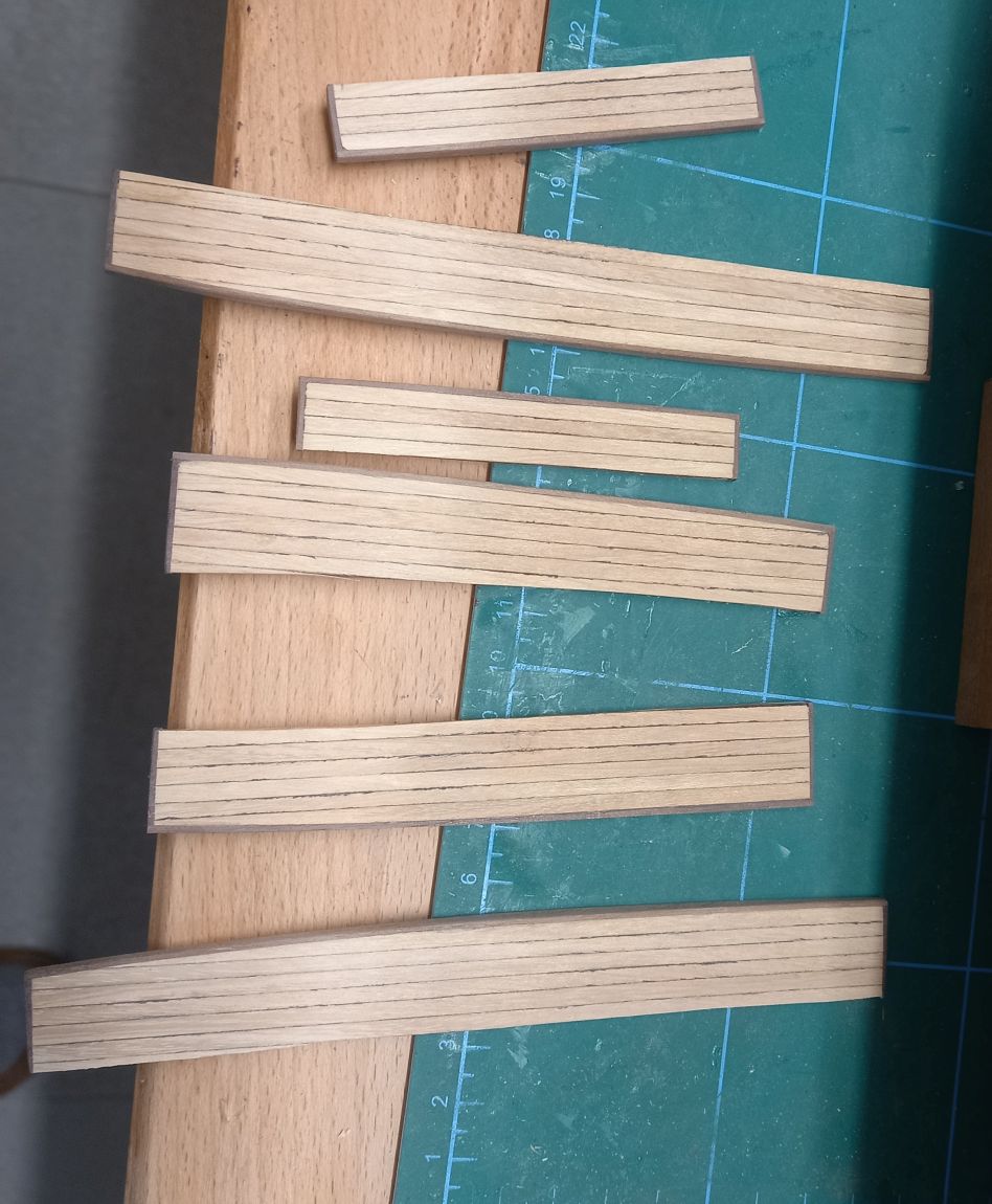

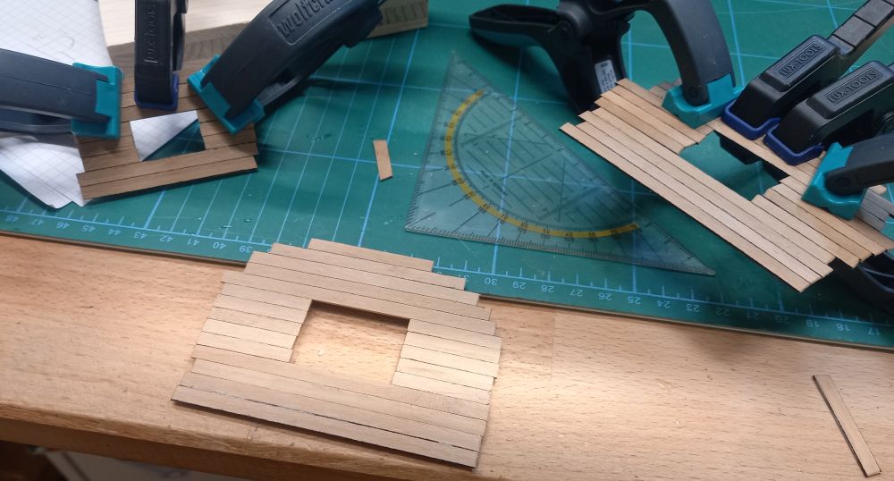

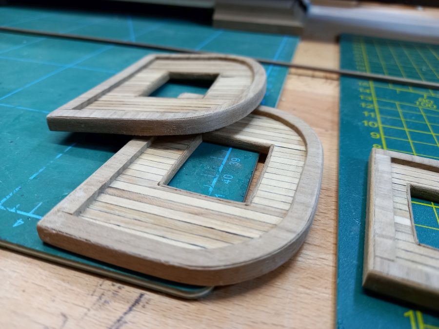

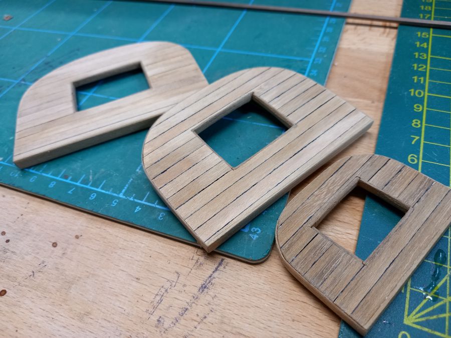

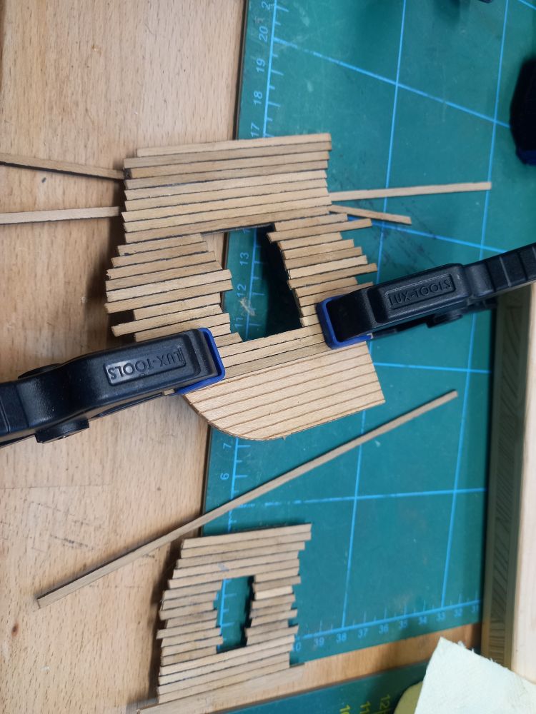

Als nächstes werde ich die Mars beplanken, die Unterseite habe ich fast fertig.
Während der Leim trocknet, widme ich mich den Mastbacken und den Salingen
Ich werde versuchen die Mastbacken und die Längssaling in einem Teil zu fertigen.
Gruß Franz

267

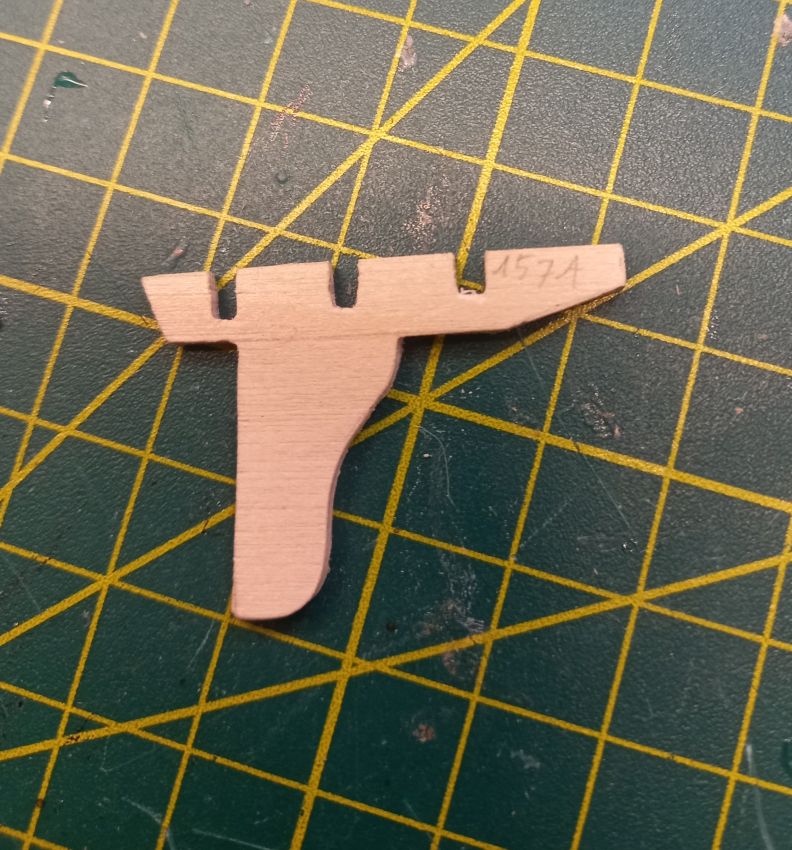

Mittwoch, 1. Januar 2025, 18:52
zuerst einmal wünsche ich allen ein Gutes neues Jahr!!

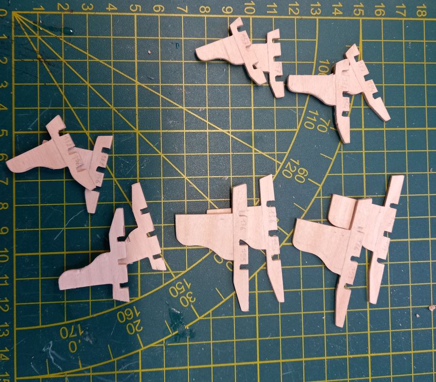

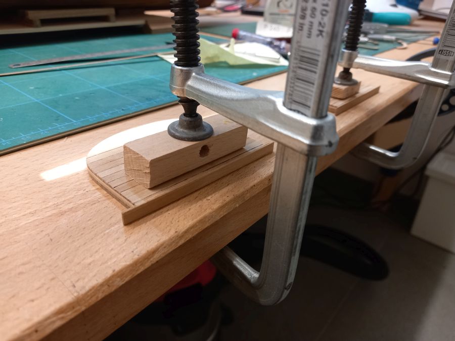

Ich habe die Teile jetzt ausgesägt,
und so sehen sie nach dem feilen aus
zwischendurch habe ich auch die Mars weiter beplankt.

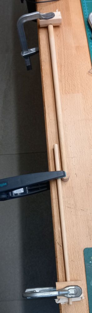

die Mastbacken sind jetzt fertig gefeilt
als nächstes werde ich die Masten zusammenleimen,
versuche sie möglichst gerade einzurichten..
leime auch die Mastbacken gleich an
Gruß Franz

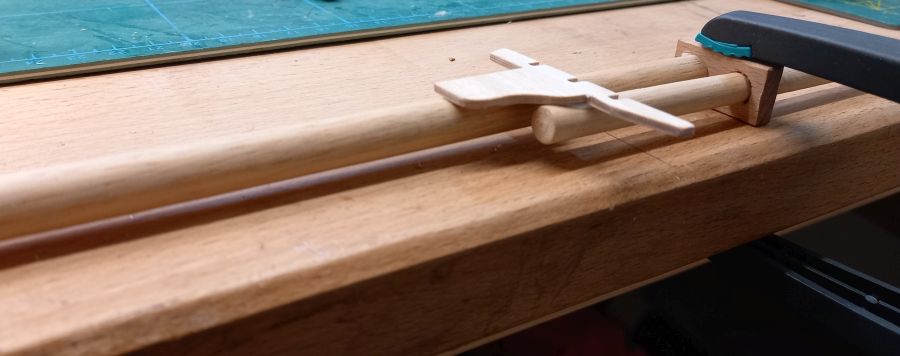

270

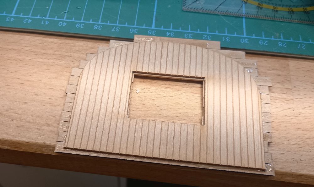

Mittwoch, 15. Januar 2025, 20:43

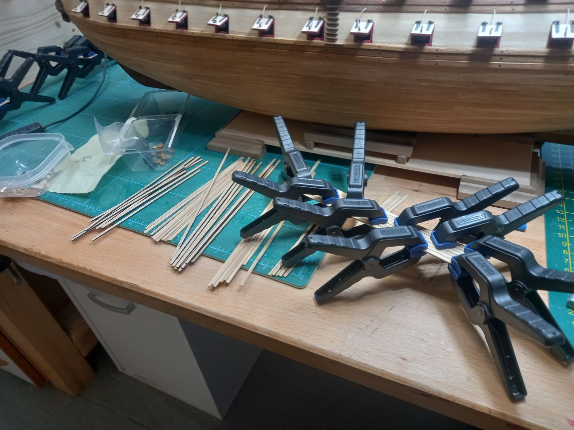

habe jetzt die Mars fertig beplankt
