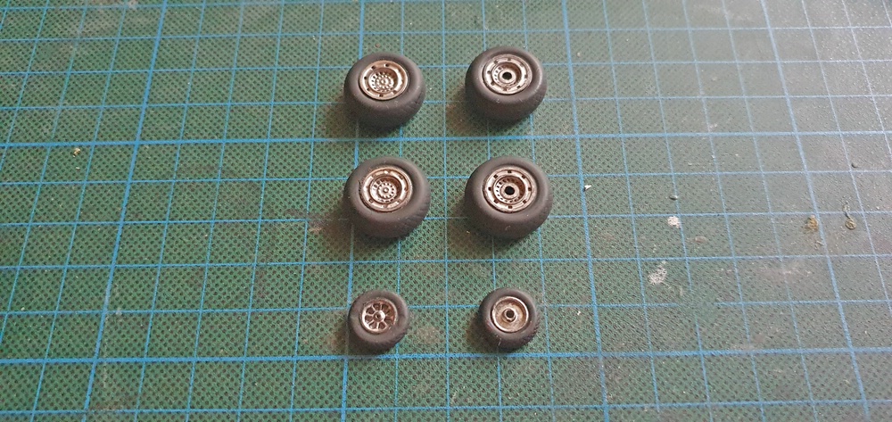

Gestern habe ich mich dann wieder den Rädern zugewandt, abgeklebt waren sie ja schon, so mussten sie nur noch mal lackiert werden, diesmal mit matt Anthrazit 9 von Revell.
Erste Bild direkt nach der Farbdusche.
Dann wurden die Masken entfernt und nun war auch ich zufrieden, das passt so viel besser zu den Reifen.
Und da ich nun mal schon dabei war wurden die Räder auch gleich noch an die Fahrwerke angebaut.

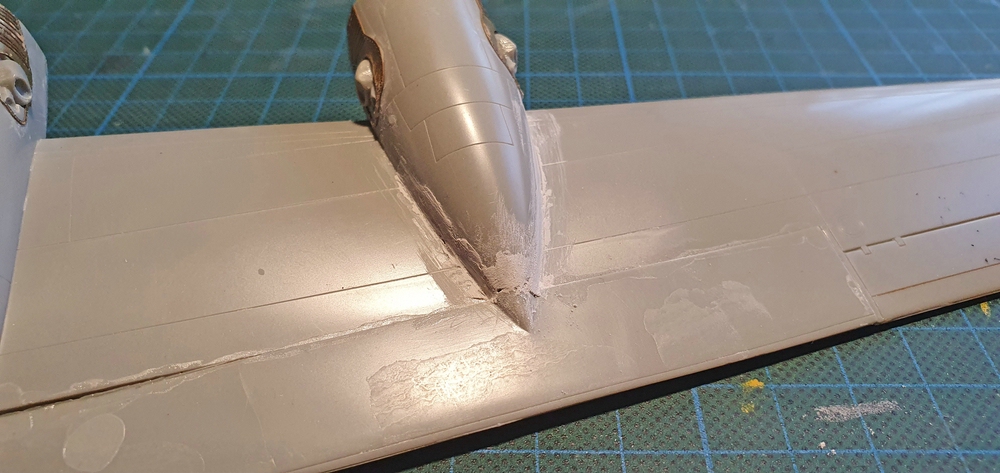

Nun ging es mit der einen Motorgondel weiter, die hatte ich ja schon vor einiger Zeit gespachtelt, hier noch mal ein Bild zur Erinnerung.
Dann habe ich das als erste grob, mit 120iger Papier trocken geschliffen.
Nun war der nasse Teil an der Reihe und ich habe es mit 600ter nass geschliffen.
Bevor es nun aber die Grundierung geht, werde ich da heute noch mal mit 1000der Papier drüber gehen und dann kann Grundiert werden.

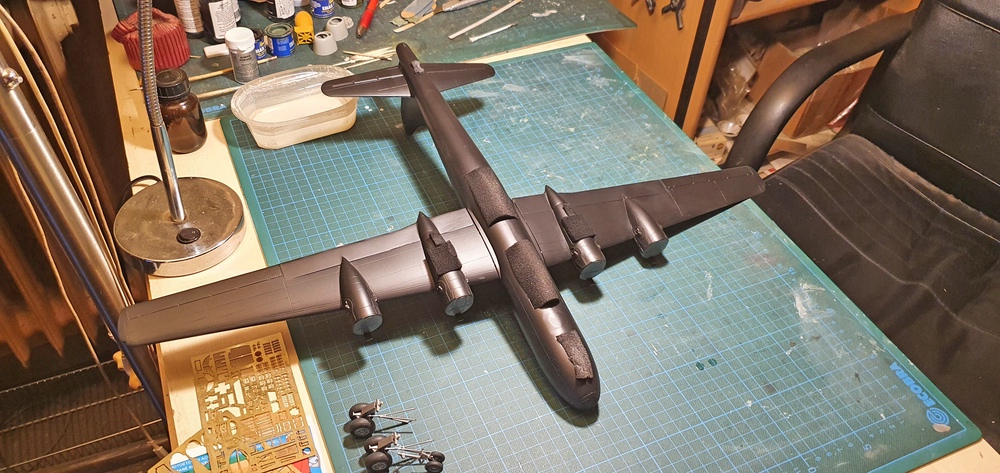

Moin zusammen,
Danke Gustav, ja geht mir auch so und man sieht dann auch endlich mal deutlich das es voran geht. ;(
Nun ja Patrick, die abklebe Arbeiten sind ja erledigt und das Schleifen kann man auch immer schön langsam machen, dann geht es ja auch voran.
Irgendwann möchte man ja auch mal weiter kommen Jochen und sich davor drücken bringt mich auch nicht weiter. :grins:
Aber es geht auch wieder ein bisschen weiter, gestern habe ich dann zuerst die Höhenleitwerke angebaut.
Dann wurden die Fahrwerksschächte in den Gondeln und der Cockpitbereich mit Alclad Interieur Green ALC 309 lackiert.
Ob das später was bringt und man es von Innen sehen kann weiß ich aber noch nicht, da ich das so auf diese Art auch zum ersten mal gemacht habe. :nixweis:
Dann ging es an die Grundierung, auch mit Alclad Black Primer und Microfiller, hier noch während der Arbeit.
Und nach dem fertig stellen.
Wobei die Tragflächen noch nicht verklebt sind, so kann ich da besser dran arbeiten.
Das werde ich mir später bei Tageslicht genau ansehen und dann weiß ich ob und wenn ja, wo noch was nachgearbeitet werden muss, bis bald dann wieder,

egal welche Farbe nach all den Bastelarbeiten aufs Modell kommt, ob Grundierung oder dann die Lackierung... Wirkt gleich ganz anders.
Was ich noch nicht ganz verstanden habe, warum du den Kanzelbereich erst mit Interieur Green lackiert hast.
LG, Patrick
251
Freitag, 15. Januar 2021, 17:23
LG, Patrick
Ich denke, es wurde mit der Innenfarbe lackiert, weil man es später durch die Fenster von außen sieht. Ist einfacher, als nochmal innen abkleben und innen lackieren. Allerdings hat das Klarsichtteil auch eine gewisse Stärke, wenn die Innenfarbe außen aufgetragen wird, kann das unter Umständen auch wieder etwas optisch verzerrt wirken. Aber da es sich hier um 1:72handelt, wird das schon ok sein.
Schöne Grüße,
Simon
252
Samstag, 16. Januar 2021, 09:31
Moin euch beiden,
Ja so wie Simon es schon ausgedrückt hat, habe ich mir das gedacht, das ist wie mit Hinterglasmalerei, allerdings wird man das hier kaum sehen können, aber ich weiß dann, das ich es gemacht habe und nur das zählt. :grins:

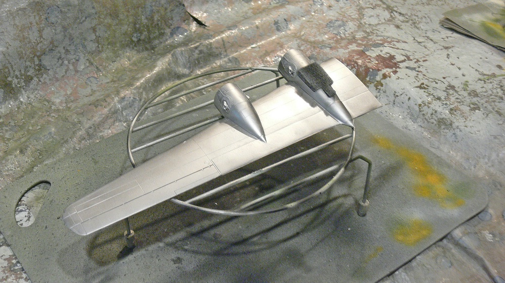

Nachdem ich nun hier, soweit alles wieder im Einklang habe, konnte ich dann mit der Lackierung weiter machen.
Zuerst aber nur mal ein Testschuss, ob sich auch die Farben miteinander vertragen, also erst mal nur die Unterseite, der rechten Tragfläche, mit Hi-Shine Plus Aluminium ALC126 lackiert.
Nach dem das dann klar war, wurde der Rest der Maschine damit lackiert.
Leider hat dann das Hi-Shine Alu nicht mehr ganz für die Oberseite gerecht,so das ich hier kurzer Hand etwas Umdisponiert habe und die Oberseite dann mit Semi matt Alu ALC116 lackiert wurde. Das habe ich praktisch nass in nass, ohne weiteres Abkleben gemacht.

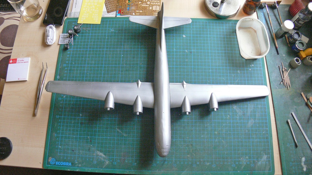

Hier erst noch mal ein Bild von unten, mit angesteckten Tragflächen.
Und nun die Oberseite.
Ich denke aber mal so schlecht sieht das ja gar nicht aus, ich meine, das ich das dann so schon mal lassen kann.

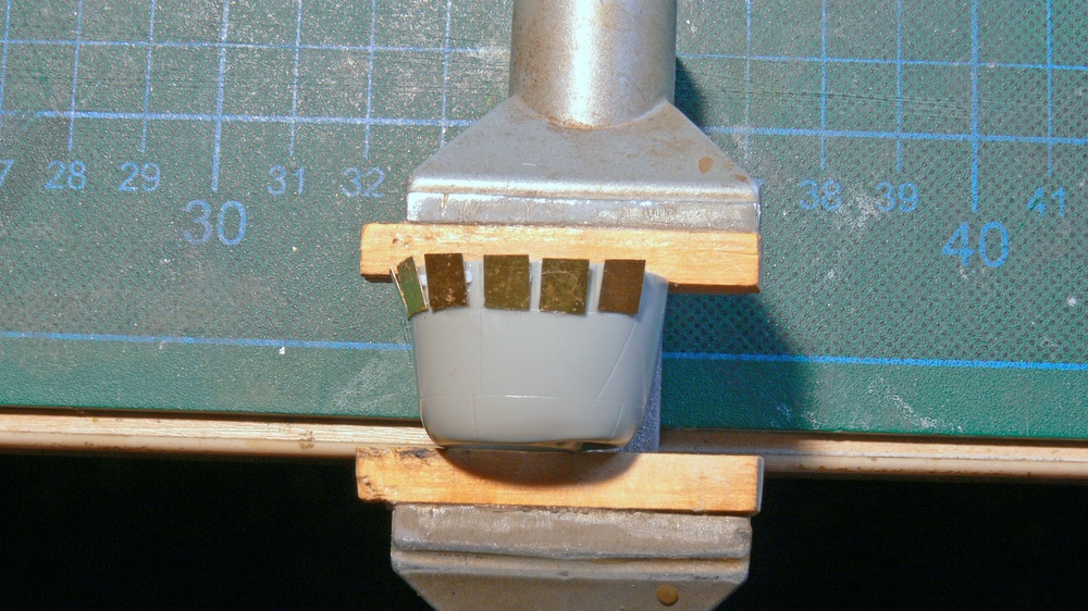

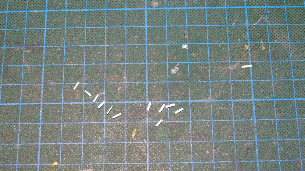

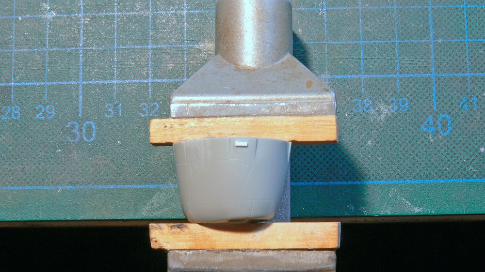

Gestern ging es dann mit den kleinen Klappen, an den Cowlings weiter, dazu habe ich zuerst ein mal ein Probestück angefertigt.
Denn es geht ja auch darum, das sich diese Klappen, beim anfassen nicht gleich wieder zusammen drück lassen. :grins:
Dazu habe ich mir einen schmalen Streifen, von 0,3mm Sheet abgeschnitten, davon dann ein kurzes Stück abgeschnitten und auf die Cowling geklebt.
Darauf habe ich dann die erste Klappe geklebt.
Damit war ich dann auch schon zufrieden und ich habe dann die restlichen 47 Stützstücke abgeschnitten.
Dann die Cowling in meinen Schraubstock eingespannt und ein Stück nach dem anderen angeklebt.
Dann wurden die lappen raus gelöst und auf die gleiche weise an die Cowling angeklebt.
Allerdings habe ich dann noch mal meine Vorgehensweise geändert und immer nur drei der Klappen auf einmal angeklebt. Eine Cowling nach der anderen usw.,so hatten die anderen Zeit, damit der Kleber aushärtet.
Bis zum Abendessen war dann die erste Hälfte der Klappen geschafft und ich auch. :pinch:
