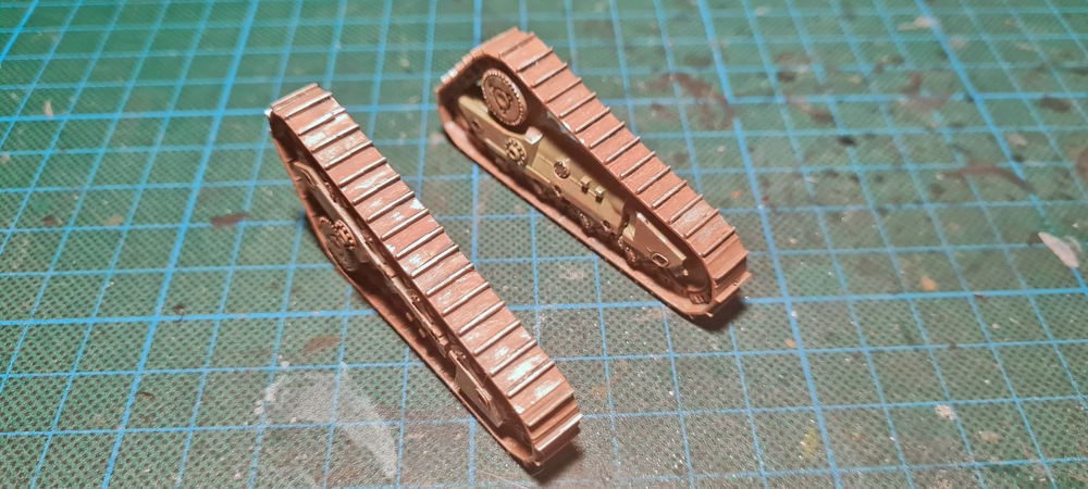

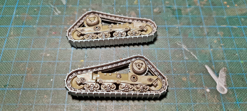

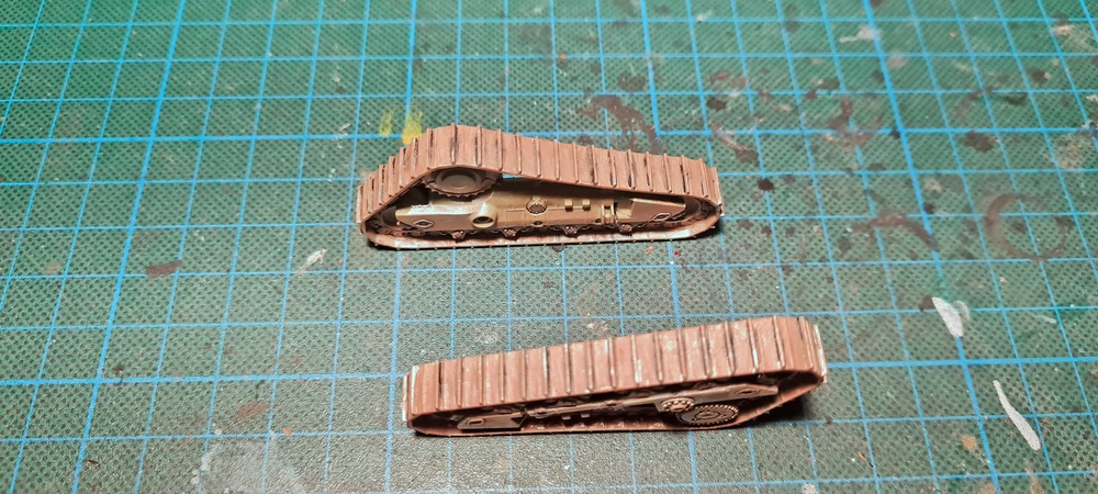

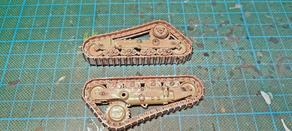

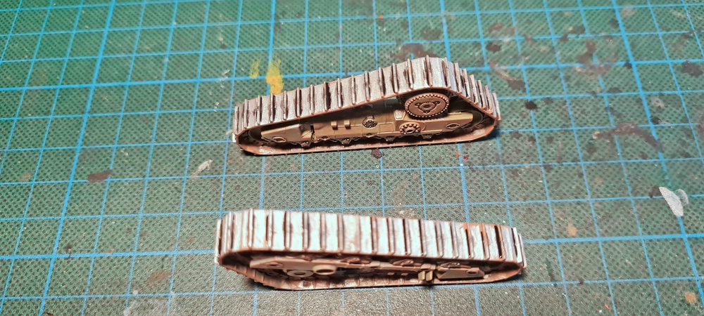

Moin allerseits,
Wohl war Ray, nur wenn man zu lange auf den Ketten rum kaut, schmecken diese fade :lol: und genau dafür müssen sie noch gewürzt werden. :abhau:
Und da man das alleine mit Pigmenten gar nicht machen kann, kam einmal wieder der schwarze Panel Liner von Tamiya zum Einsatz, aber erst mal nur von innen und an einer Kette.
Erst danach wurden dann beide Kettenlaufwerke komplett damit gemacht.
Da das ja auch noch nicht reicht, kam dann noch meine eigene Schmutzmischung zum Einsatz.
Nun noch mal der Panel Liner, aber nur in den Kanten/Ecken der äußeren Kettenstege.
Danach dann auch hier meine Schmutzmischung.
Ganz zum Schluss dann noch/nur die Kanten der Stege, wieder mit Alu aufgehellt, den die sind ja immer sauber abgefahren.
Heute wird es dann noch etwas mit Pigmenten gebrochen, das ging gestern noch nicht, weil es da nun erst mal trocknen musste.

sieht bis hier schon mal gut aus :ok:

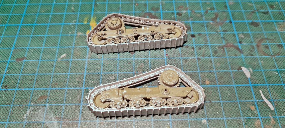

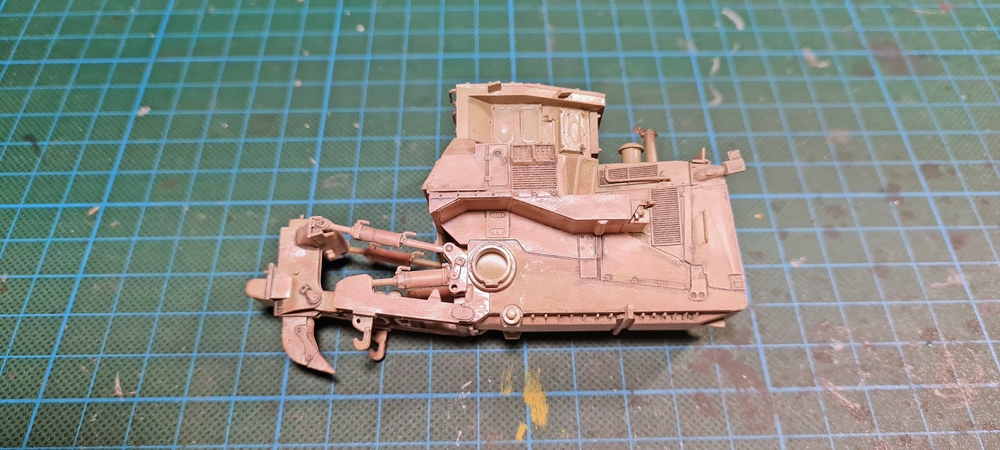

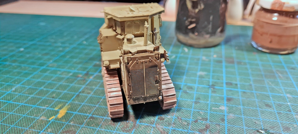

Moin zusammen,
Danke Ingo, ja soweit war ich damit auch zufrieden.
Aber dann kamen doch noch ein paar Pigmente aus meinem neuen Set dazu. Auch wenn das bei den zur Zeit herrschenden Lichtverhältnissen kaum zu erkennen ist.
Aufgetragen wurden noch die beiden helleren Brauntöne, Rost kommt hier keiner dazu, die Gegend wo sie eingesetzt werden ist ja Staubtrocken.

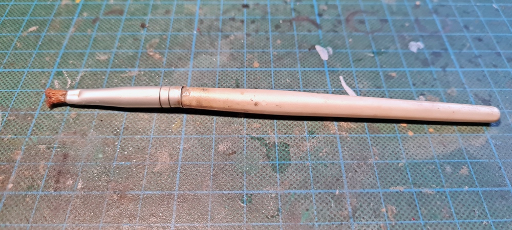

Auch habe ich nicht den beigelegten kleinen Pinsel benutzt, den finde ich unhandlich, ich hatte mir schon vor Jahren einen Schminkpinsel, in der Drogerie gekauft, mit dem geht das viel besser.

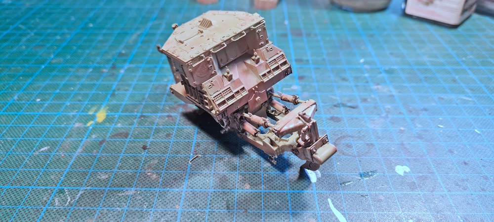

Nun kamen die Vorbereitungen für die Raupe selber, damit sie dann heute oder morgen weiter gemacht werden kann.
Aber für eine Stellprobe, mit den Fahrwerken hat es dann doch schon noch gereicht.
Soweit bin ich schon sehr zufrieden, auch das Tamiya Set kann man fast uneingeschränkt empfehlen, bis auf das Pinselchen halt.
247
Donnerstag, 2. Dezember 2021, 06:50
doch, man kann es schon erkennen. Sieht gut aus :ok:
Sag ich doch! :lol:

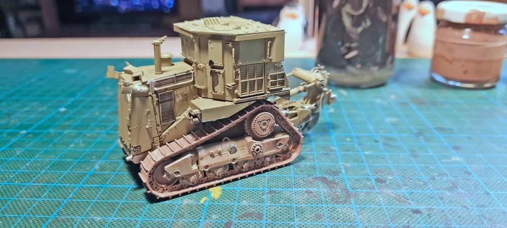

Moin zusammen,
Dann ist es ja gut Ingo, wenn man was erkennen kann, ist bei mir hier doch etwas anders.
Aber gut, gestern kam dann noch meine eigene Schmutzmischung dazu, die nach oben hin etwas mehr abnimmt.
Und noch mal von unten.
Hier sollen heute dann auch wieder die Pigmente von Tamiya dazu kommen, sofern ich meinen Einkaufsmarathon heute Morgen überstehe, aber das sehen wir dann ja morgen.

Moin Bernd
Das sieht auch ohne das Tamiya-Zeugs schon verdammt gut verdreckt aus. Fehlt nur noch ein Hinweis mit Fingern in den Dreck geschrieben: Wash me :lol:

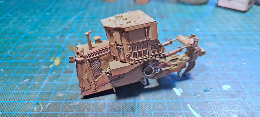

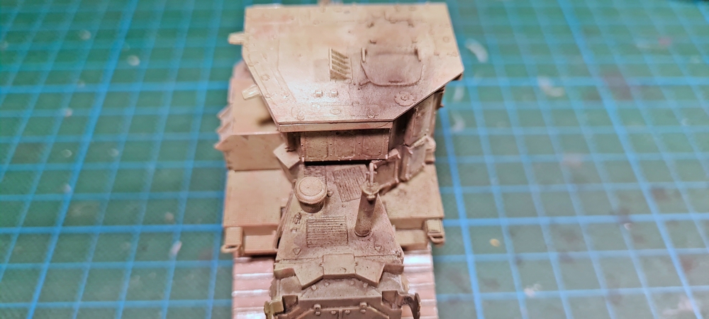

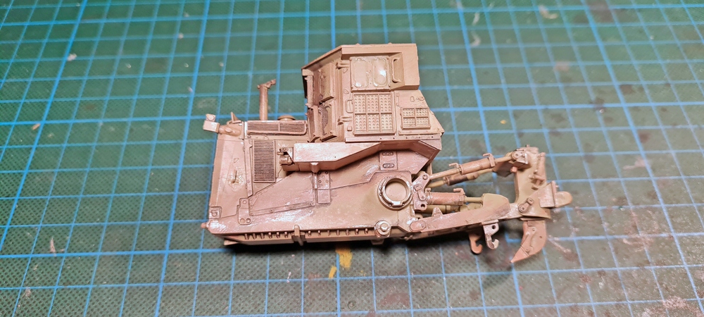

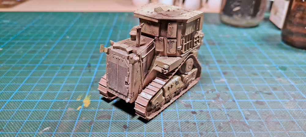

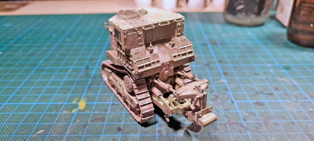

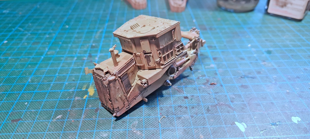

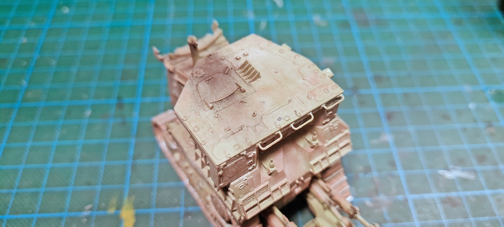

Moin zusammen,
Danke Bernd, aber das „wash me“ kann hier nur ironisch gemeint sein, den in der Gegend, ist Wasser ein absolut kostbares Gut und wird nicht zum waschen für Kriegsgerät genutzt. Hat aber auch wieder den Vorteil das da auch nichts rostet.
Aber etwas Pigmente kamen dann doch noch dazu, auch weil MKK meinte das ich was tun soll und mein Kissen kurzerhand besetzt hat.
Und zwar die beiden helleren Farbtöne, Sand und Light Sand, aus dem dreier Set.
Nun konnten die beiden Laufwerke angebracht werden und ich bin schon sehr froh, das ich mich hier, nicht auch noch mit den Ketten rum schlagen muss.

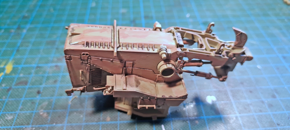

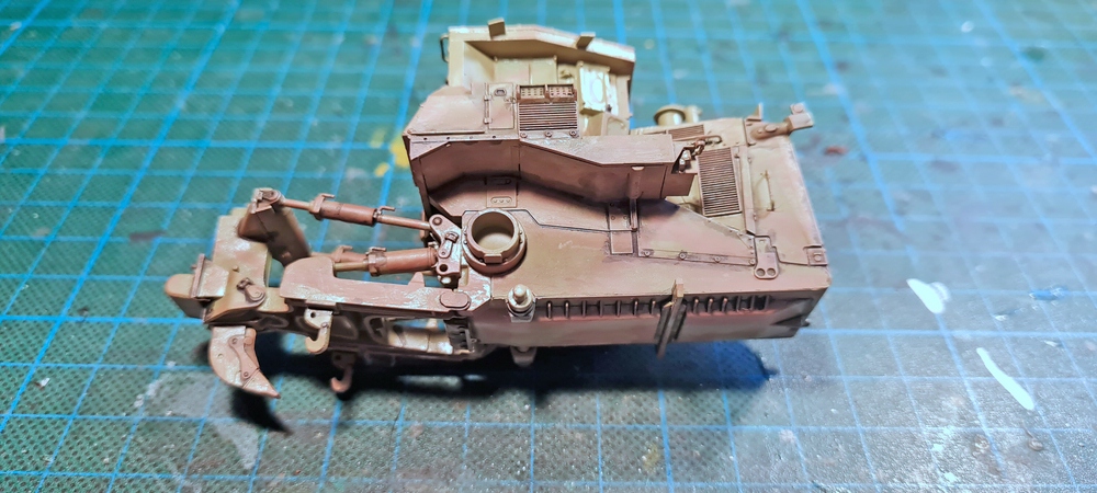

Da Rost ja nun mal kein Problem ist, hat der Cat-Motor, ein andres Problem, er rußt sehr stark!
Hierfür kamen die schwarzen Pigment von Alclad II zum Einsatz, die schon in Pulverform vorliegen.
Nun können die Fenster freigelegt werden und das Räumschild muss noch gemacht werden, aber das dann beim nächsten mal.
PS.: MKK = Mein Klein Katz

Moin Bernd
Natürlich wäre das nur ironisch, Wasser ist da ein kostbares Gut und sollte nicht dafür verschwendet werden.
Wenn dann das Räumschild angebaut ist ist der Schwertransporter ja fast schon Fertg, mehr als noch hier und da etwas Farbe fehlt dann ja nicht mehr.

Moin Bernd
Na die Cat sieht doch schon mal sehr gebraucht aus . Klasse :thumbsup:
Heiko
253
Samstag, 4. Dezember 2021, 15:51
Moin Bernd
Heiko
254
Samstag, 4. Dezember 2021, 16:46
Moin Bernd,
es nähert sich die Cat dem Finish ... sieht gut aus :ok:

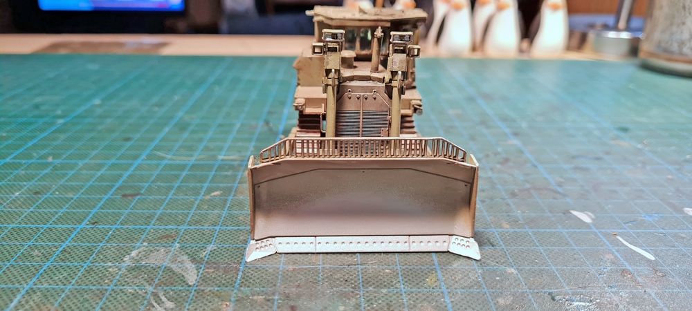

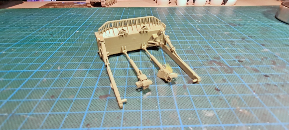

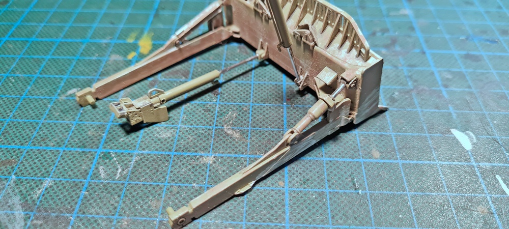

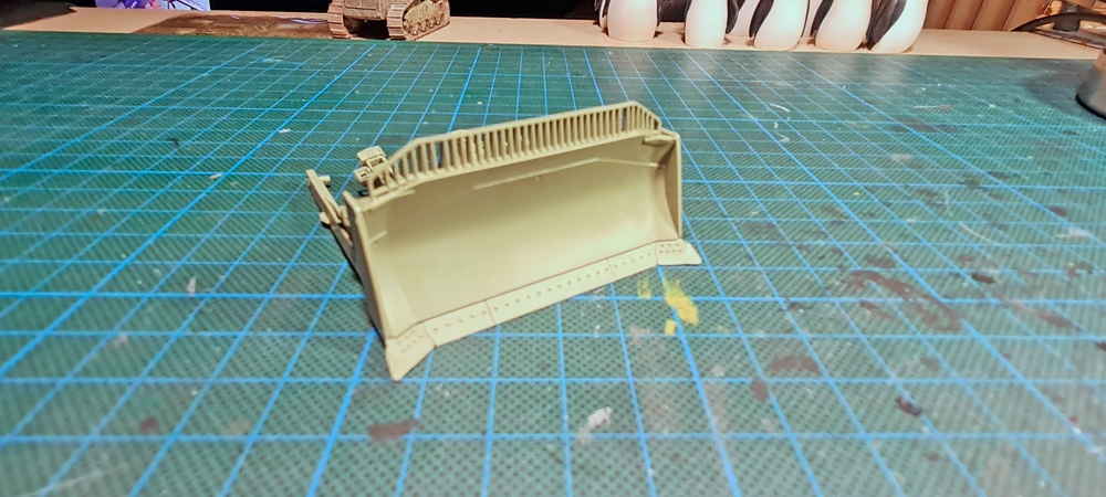

Moin zusammen,
Stimmt so nicht ganz Bernd, an der SZM fehlen schon noch ein paar Teile, aber damit beschäftige ich mich, wenn sie an der Reihe ist. :pfeif:
Danke Heiko, aber sie war ja auch im Einsatz. :abhau:
So langsam aber sicher Ingo, wird es und danke für dein Lob. :five:
Danke dir Ronald :five: , ja das sind sie, eben trocken und steinig, da muss ich mit meiner Dreckmischung sparsam sein.

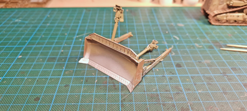

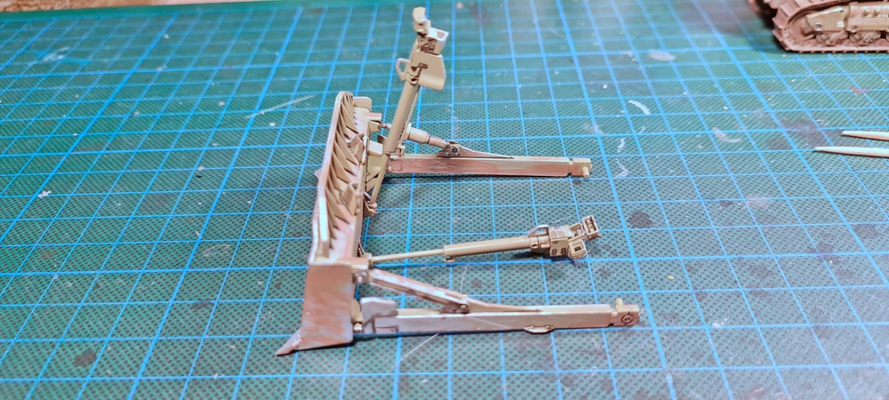

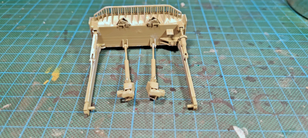

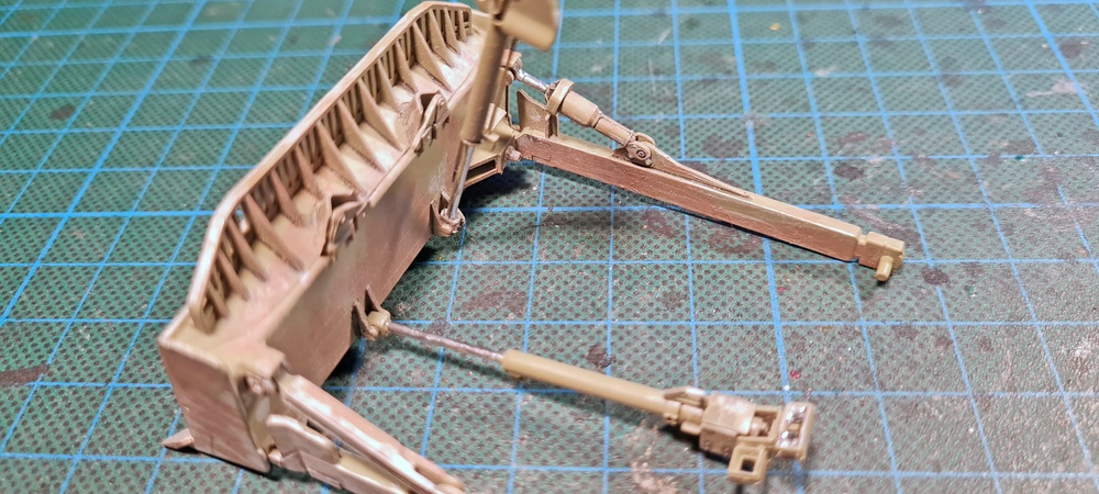

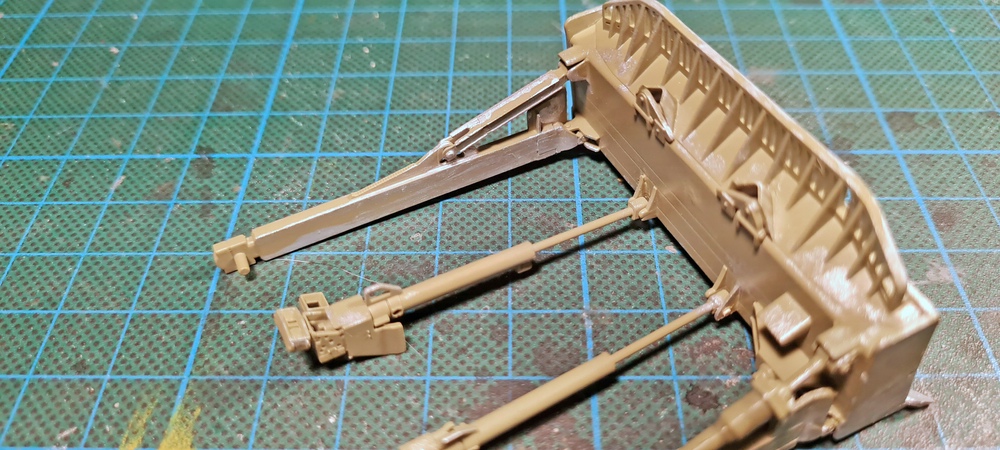

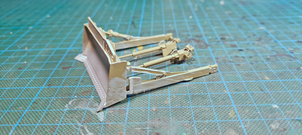

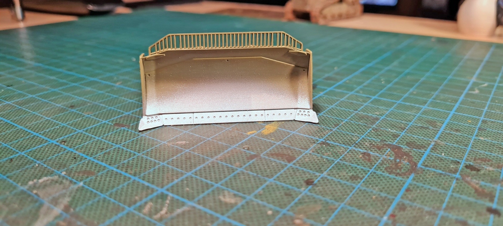

Das ist auch gleich eine schöne Überleitung, zu dem was gestern gemacht wurde. Hier aber noch mal das Räumschild in Grün.

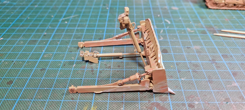

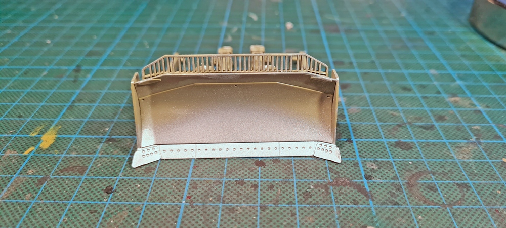

Als nächstes und erstes, habe ich das Schild und nur das Schild von vorne mit Alu gespritzt.
Alles was jetzt kommt, ist Arbeit mit Wattestäbchen, denn nun wurde der Abrieb an dem ganzen Gestänge angebracht, auch erst mal nur mit Alu.
Dann hätte ich fast vergessen, das es diesen Abrieb auch im Inneren des Gestänges gibt. Also wurde das auch noch gemacht.
Orientiert habe ich mich hier an einer zivilen D9, die schwerst Arbeit in den französischen Alpen geliefert hat. Das hat mir dann auch noch gezeigt, das dieses Gitter oberhalb des Räumschildes, auch noch ganz leichte Abriebspuren hat.
Wirklich aussagekräftige Bilder oder Videos gibt es leider nicht, zu den militärischen Raupen, so das ich mich auch weiter an die zivilen D9 halten werde.
257
Sonntag, 5. Dezember 2021, 12:31
Moin Bernd,
sehr schön :ok:
Die Kolben der Hydraulikzylinder machst du aber noch in Silber / Alu glänzend, oder?
258
Sonntag, 5. Dezember 2021, 15:43
Servus Ingo,
Danke dir und nein weder Silber noch Alu, dafür nehme ich Molotow Chrom und zwar ganz zum Schluss.

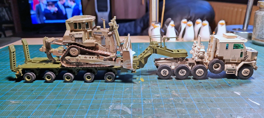

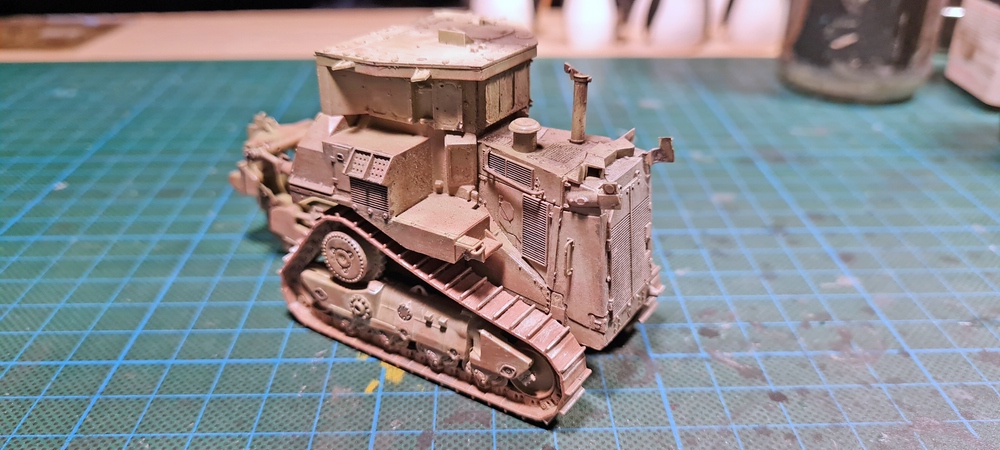

Moin allerseits,
Da ich es mir, auch für die Zukunft, so angewöhnen werde, Sonntags Ruhetag zu halten, ist hier auch gestern nichts weiter passiert. ^^

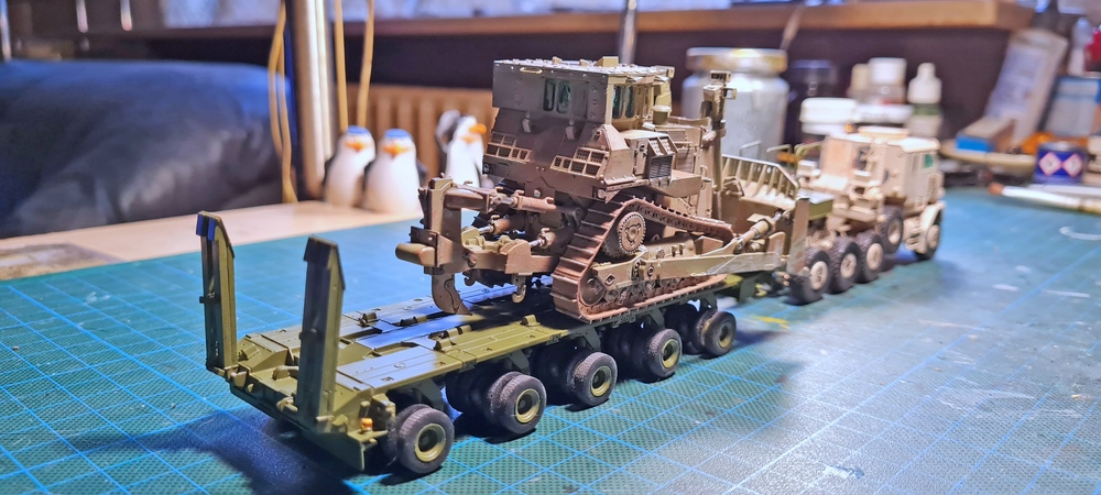

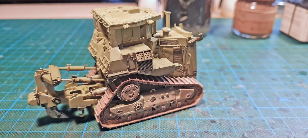

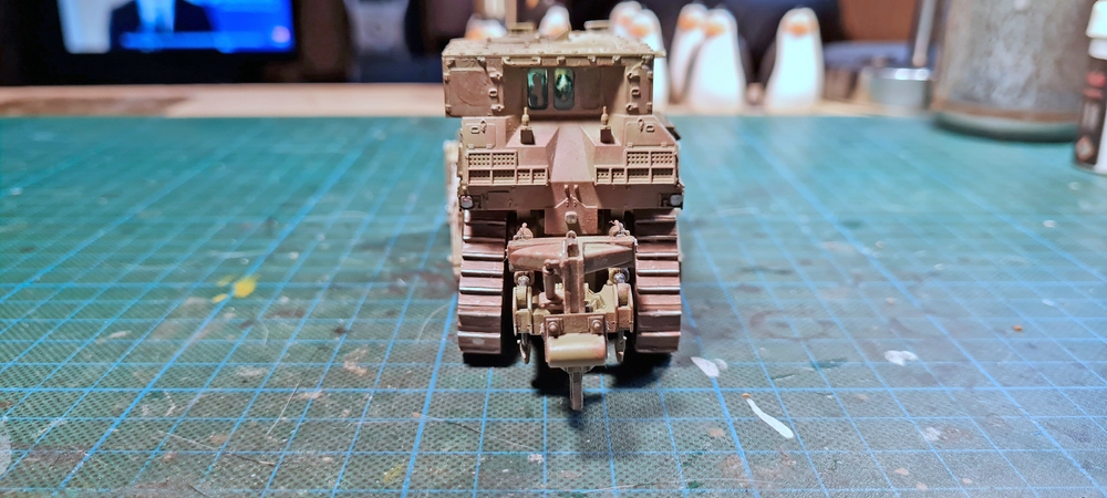

Damit die Übergangszeit nicht ganz so langweilig wird, gibt es jetzt aber noch mal eine Stellprobe, von der Raupe, mit eingehangenem Räumschild.
Festgeklebt ist hier aber noch nichts weiter, hier und da soll noch etwas Farbe dazu und die Fenster müssen dann auch wieder geöffnet werden.

Moin allerseits,
Gestern sollte es dann ja weiter gehen, mit Farben, ist es dann ja auch, aber dabei ist eine Hydraulikhalterung gebrochen, so das diese erst wieder befestigt werden musste.
Da hier ja so wieso alles statisch und fest ist, ist es nun auch kein Problem wenn sich dieses Teil nun nicht mehr bewegt.
Dauert nur einige Zeit bis es fest ist und ich mit meiner Schmutzmischung weiter machen konnte.
Heute dann noch ein paar Pigmente und den restlichen Kleinkram machen, dann sollte die Raupe schon mal fertig sein.

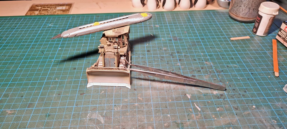

Moin zusammen,

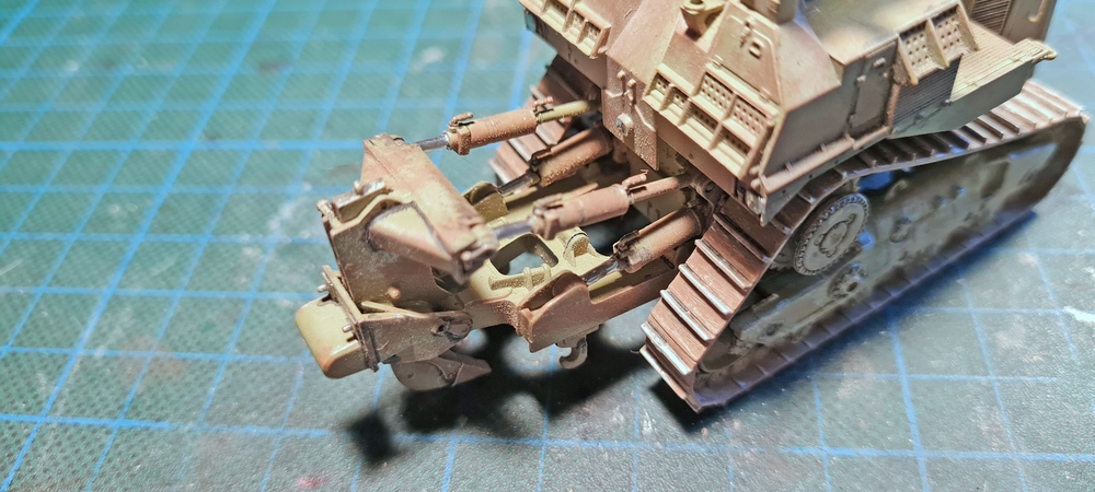

Stimmt Bernd und ich sagte ja, das ich froh bin das alles statisch ist und ich nicht für Beweglichkeit sorgen muss. So was macht auch nur in einem größeren Maßstab Sinn.
Aber gut, gestern waren dann wider die Pigmente dran, ich mag das Zeug immer noch, da ich so nicht mit der Airbrush arbeiten muss, was z.Z. eine erhebliche Erleichterung für mich ist.
Zusätzlich wurden noch die Hydraulikstempel am Räumschild (3x) mit Molotow Chrom bemalt.
Auch am Erdsporn, der Raupe wurden noch die Hydraulikstempel mit Molotow Chrom bemalt.

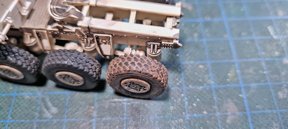

Dann gab es noch einen Test am lebenden Objekt, Reifenverschmutzung, an der SZM, mit meiner Schmutzmischung.
Diese habe ich einmal komplett auf den Reifen gelegt, dann zunächst vorsichtig wieder von den Stollen gewischt und nach dem trocknen noch mal abgeschliffen.
Nicht ganz einfach, das jetzt erst zu machen, aber es geht und so wird das dann bleiben.

Deine Dreckmischung auf den reifen gefällt mir, auch die Art wie du sie angebracht hast. Zwischen den Stollen, die selbst aber frei ... passt.

Moin Ingo,
Danke dir, ich habe immer noch unsere eigenen Autos vor Augen und wie sie ausgesehen haben, wenn wir im Gelände damit waren. :pfeif:
Die Stifte nicht mehr, man kommt damit einfach nicht an komplizierte Stellen ran und da ich auch die Nachfüllflasche habe, um Molotow mit
der Airbrush zu verarbeiten, bietet sich hier einfach eine normale Pinsel Lackierung an.
Das es geht weiß ich seit meinem großen Abschlepper, einfach einen Tropfen auf eine Unterlage geben und dann mit dem Pinsel loslegen. ;)

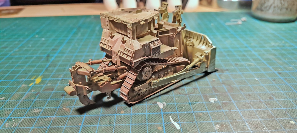

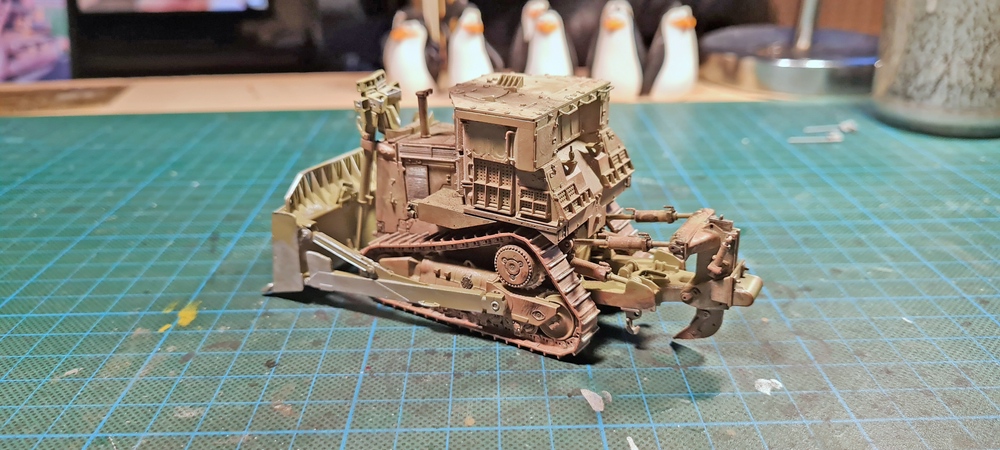

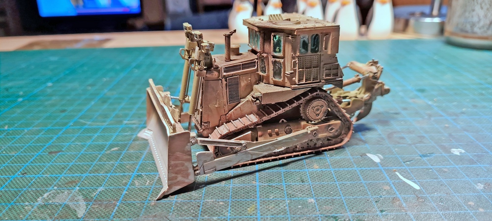

Moin allerseits,
Danke Bernd, aber Stollen werde in den nächsten Tagen schon fast zu einem Hauptthema werden, ich hoffe also das du genügend Vorrat hast. :lol:
Danke Heiko :five: , ja so langsam wird es.
Danke Tim :five: , Molotow Chrom ist eine Alternative zu Alclad II Chrom und BMF, es gibt da Stifte von 1mm bis 6mm und eine 30ml Nachfüllflasche, für die Stifte. Ich benutze das mittlerweile sehr gerne, da die ganze Vorarbeit, die man bei Alclad II hat, entfällt.
Mache ich normalerweise auch, aber dieses mal war es mir zu viel Arbeit und ich möchte z.Z. auch nicht zu lange meinen Rüssel über Farbtöpfe halten, weil mir das noch nicht so gut bekommt.

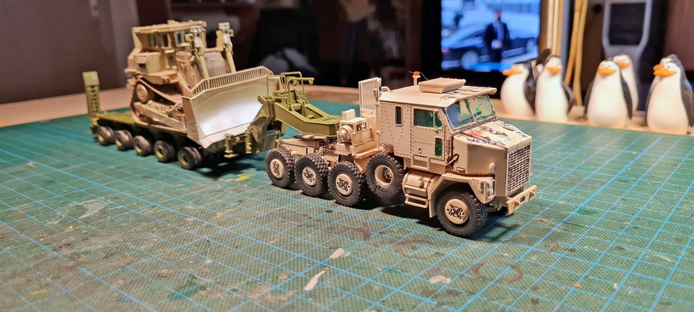

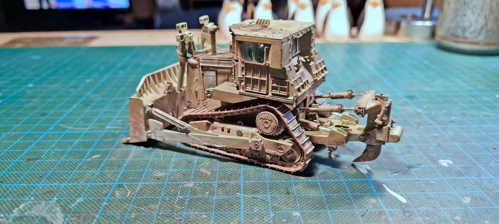

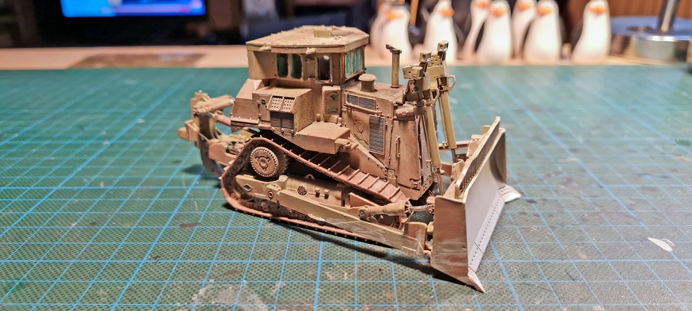

Ok, gestern war dann der Anbau des Räumschildes an die Raupe, an der Reihe. Zuerst kamen noch ein paar Gewichte dazu, damit sich hier nichts weiter verzieht.
Somit ist die Raupe schon mal fertig, zuletzt angefangen aber als erstes fertig. :lol:
Also gut nun ein Rundgang.
Mit dem Ergebnis bin ich schon mal zufrieden, auch wenn noch ein paar Griffe abgebrochen sind, die ich aber nicht mehr ersetzen will, wo geräumt (gehobelt) wird, fallen nun mal Späne.
Nun noch eine Stellprobe, mit dem Sattelzug, denn da soll sie ja mal hin.
Weiter geht es dann mit... na ja mal sehen, Stollen halt. :abhau:
269
Donnerstag, 9. Dezember 2021, 06:43
Moin Bernd,
:du: Ich meine auf den Scheiben noch die Maskierflüssigkeit zu erkennen ;)
Ansonsten wirklich gut geworden :ok:
270
Donnerstag, 9. Dezember 2021, 07:04
Moin Ingo,
Nein keine Maskierflüssigkeit, ich habe die Scheiben vor her mit Glasmalfarbe grün eingefärbt, nicht nur weil es so im Bemalungsplan steht, sondern weil es sich um Panzerglas handelt. Sowohl an der Raupe als auch an der SZM.
