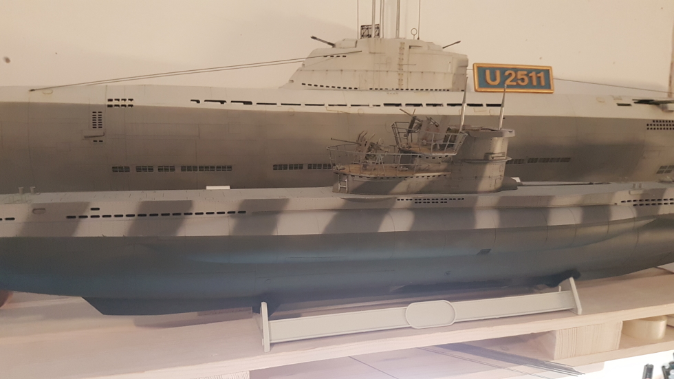

Aber auch hier ging es weiter. Nachdem ich wie angekündigt den Tarnanstrich unter zwei Schichten Klarlack versiegelt habe, konnte ich mit dem Ausbau des Oberdecks weiter machen. Dabei kamen Ätz- und Drehteile aus dem Ponton-Satz sowie Bausatzteile zum Einsatz. Gewinner ist der Ponton-Satz mit 37:4 :verrückt:
Die Bilder hier nur mit lose aufgelegtem Deck und Deckel auf den Rettungsschächten:

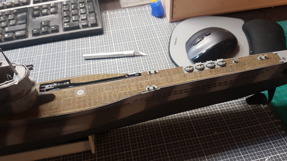

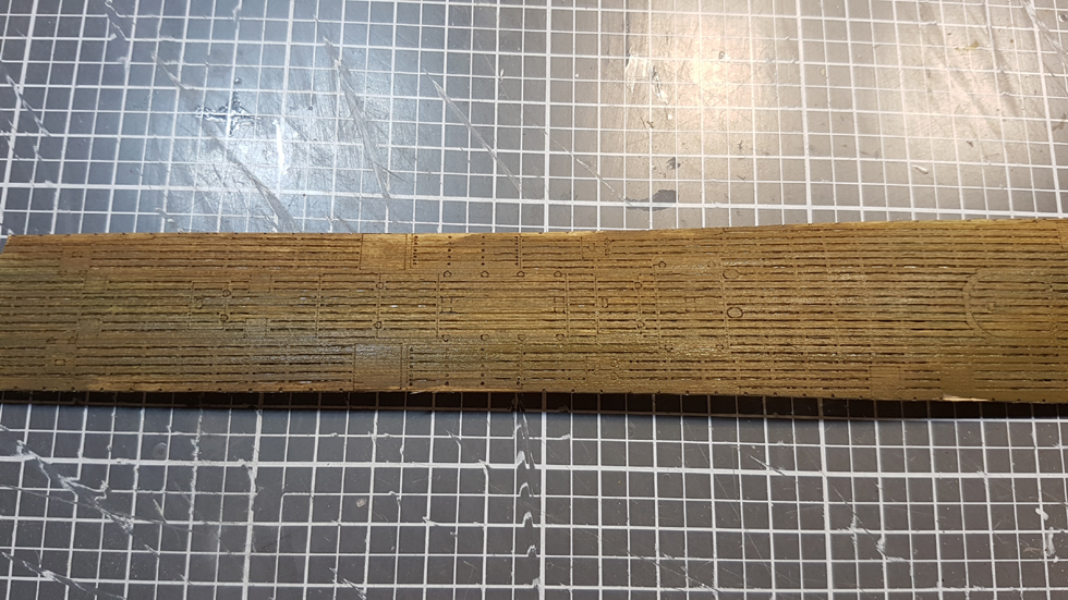

Das Holzdeck bekam seine erste Farbbehandlung mit Wasserfarben Umbra, Grün und Grau in bekannter Art und Weise. Einmal vom Bug zum Heck:

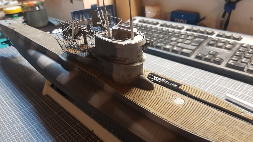

Und dann nochmal eine Stellprobe mit lackiertem Deck und Turm. Man sieht, wo die Reise in nicht allzu ferner Zukunft enden wird:
Und nochmal von der anderen Seite, damit die Tarnlackierung nicht immer im Schatten verschwindet ;)
Wenn ich jetzt dann nach und nach das Oberdeck fertig ausgestattet habe, bekommt alles eine mittelgraue Lackierung. Aber davon erzähle ich euch beim nächsten Mal :wink:

Samstag, 21. Mai 2022, 23:04
Servus Ingo
Freu mich über deine Fortschritte zu lesen 8)
Das Tarnmuster holt mich zu 100 Prozent ab :love: … steht dem Boot einfach gut und sieht man ja auf diversen Bildern im Web.
Das Deck erscheint auf den Fotos hell… Teerfirnis hatte eine ähnliche Farbe wie Autoreifengummi… du verwitterst dein Boot nicht so toll und sollte dann das Deck nicht dunkler ausfallen?
Beim Deck meines IXer Bootes sind viele Öffnungen aus Metall. War das beim VIIC41 alles aus Holz?
Die Probestellung mit Turm… macht Vorfreude was kommt
Gruß Gustav

Sonntag, 22. Mai 2022, 10:17
Moin Gustav,
Vielen Dank für dein Lob, das bedeutet mir schon etwas :hand: (Und hier wäre jetzt der demütig, sich verbeugende Smiley zu sehen, wenn es ihn denn gäbe)
Das Deck werde ich nicht mehr viel dunkler machen, vielleicht noch den Hauch von einem µ, aber mehr nicht, da es mir so ganz gut gefällt. Und ob am Ende des Krieges noch so dick mit Teerfirnis eingepinselt wurde ... :nixweis:

der Farbton des Holzdecks gefällt
mir soweit ganz gut.
Vielleicht noch ein paar mehr Unregelmässigkeiten
wie auf Bild 7 dazu geben.

Heute habe ich das Achterdeck ausgestattet. Dabei wieder ein großes Stück Deck aus dem Neusilber-Bogen, ein paar Poller für Achterleine, -spring und Heckleine, eine Klüse (ich denke für die Heckleine) sowie die Hecklaterne. Ach was schreib ich lange, seht selbst:
Im Bereich des unteren Wintergartens gab es noch eine Verbreiterung. Diese bekam Auflagen, auch aus dem Neusilber-Bogen:

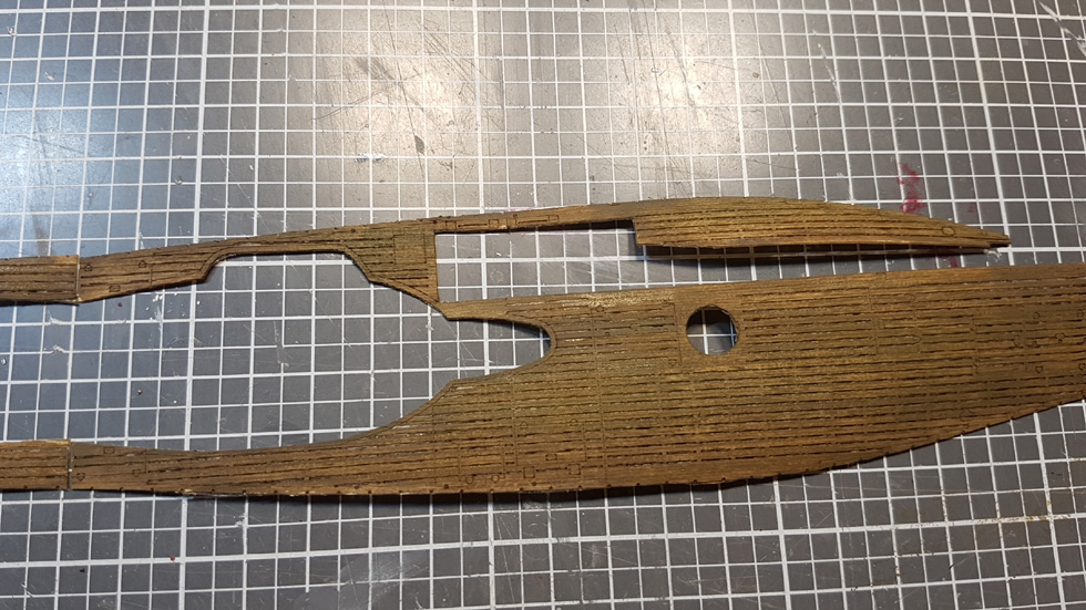

Und dann nochmal zwei Bilder vom überarbeiteten Holzdeck. Fleckiger und ein klein bisschen dunkler. Ich denke, so bleibt es jetzt:
Als Nächstes kommt über das gesamte Überwasserschiff nochmal eine Schicht Klarlack. Nach dem Trocknen werde ich die Kante Oberdeck - Rumpf sowie die Wasserlinie abkleben. An die Wasserlinie kommt dann eine Schicht Klarlack, um Unterlaufungen zu vermeiden. Dann wird das Oberdeck und auch das Unterwasserschiff lackiert. Aber das zeige ich euch erst beim nächsten Mal ...

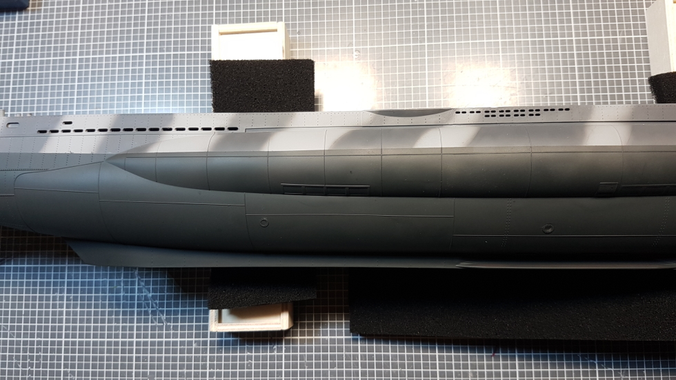

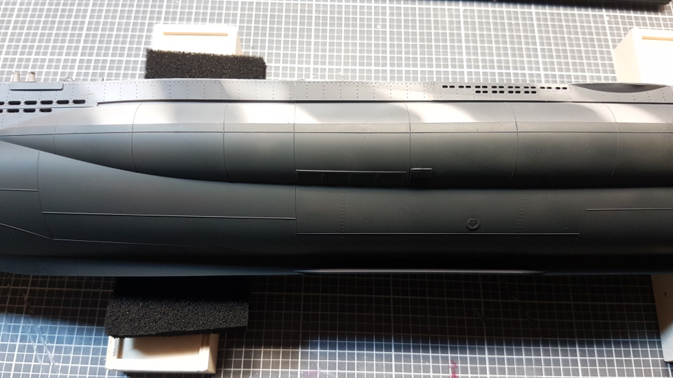

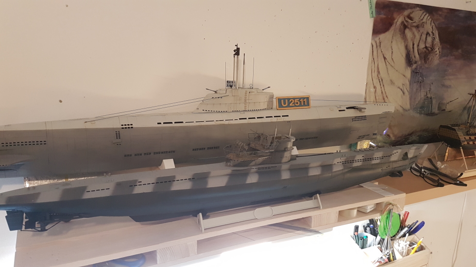

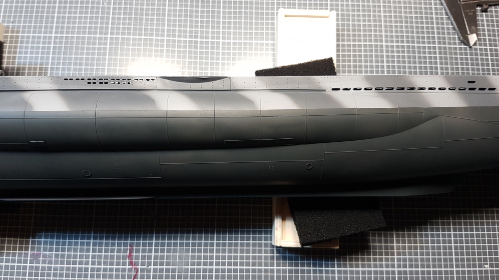

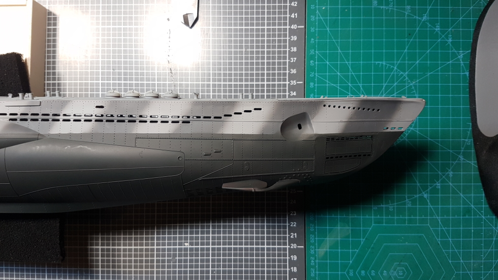

wie angekündigt wurde lackiert. Als erstes das Oberdeck mit AK 734, also der gleiche Farbton wie die hellen Streifen:

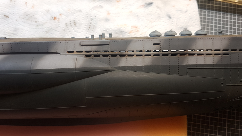

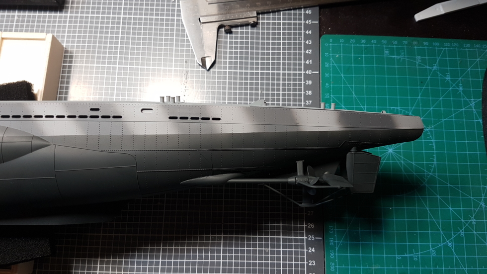

Dann habe ich das komplette Unterwasserschiff mit Vallejo 71.056 Dunkelgrau lackiert. Dummerweise hatte ich vergessen, das Abklebeband mit Klarlack zu versiegeln :bang: , darum hat es ein paar kleine Unterlaufungen gegeben, die aber kein Problem sind. Hier nun ein paar Bilder.
Backbord vom Bug zum Heck:
Steuerbord vom Heck zum Bug
Dann nochmal vier Bilder aus einer anderen Perspektive. Erstaunlich ist, trotz gleicher Beleuchtung sind die Bilder hier mit deutlich anderen Farben und einem Gelbstich... :nixweis:
Und zweimal die Totale:
Jetzt geht es ans Ausbessern der Unterlaufungen und eine Runde Klarlack, dann kommt das Holzdeck drauf. Davon erzähle ich euch aber dann beim nächsten Mal ...

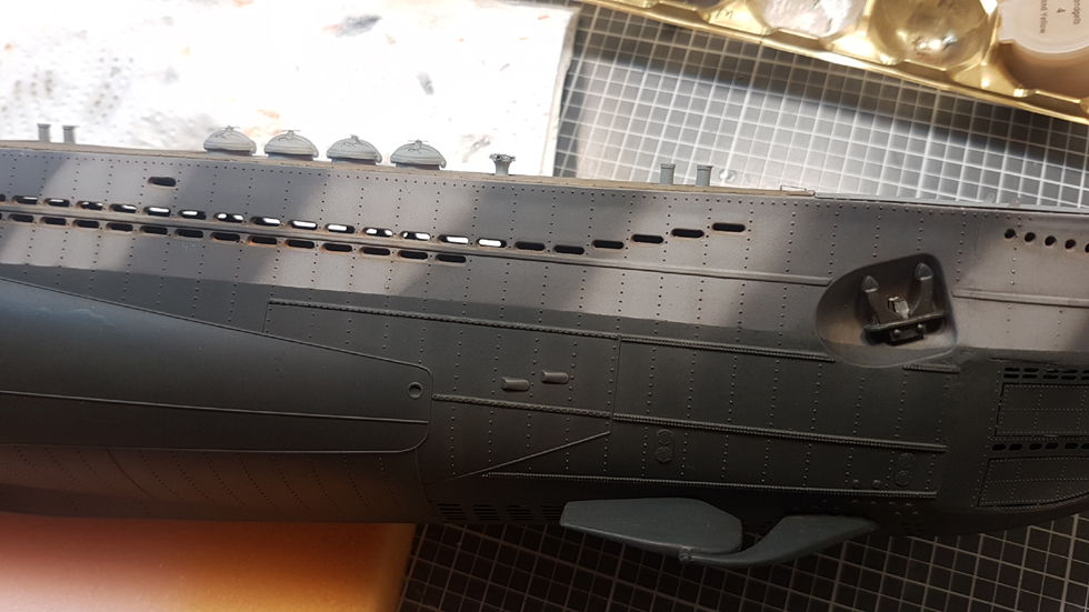

Gestern habe ich dem Ganzen eine erste Schicht Klarlack verpasst. Der einfache Dosen-Lack aus dem Baumarkt. Jetzt kann ich in aller Ruhe das Deck aufkleben und dann geht es ans Altern...

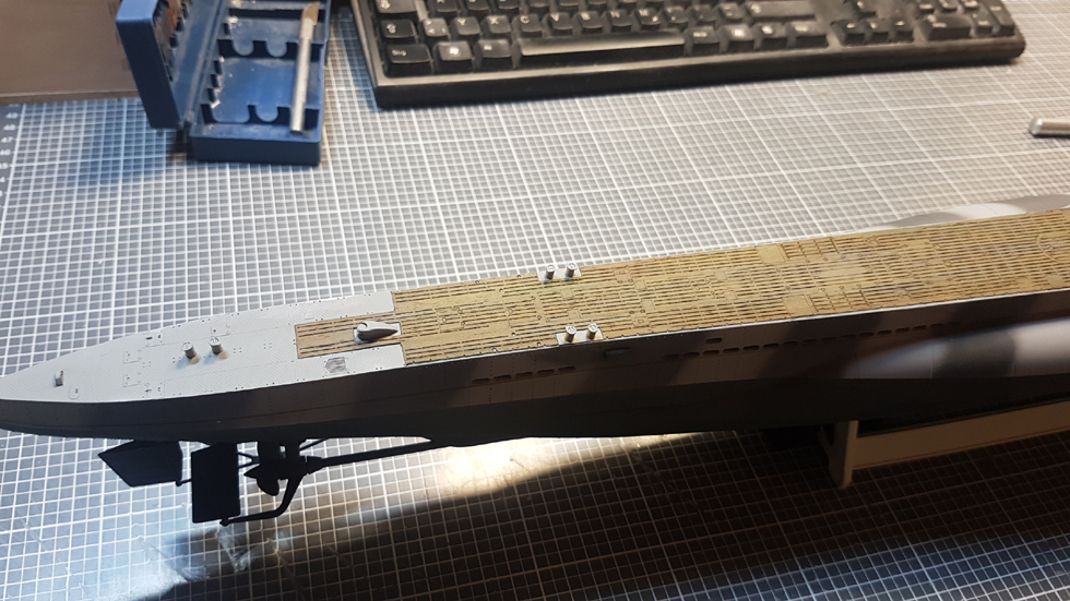

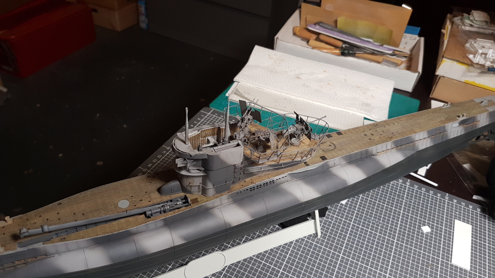

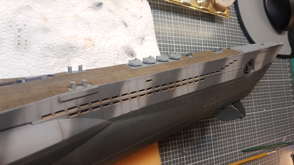

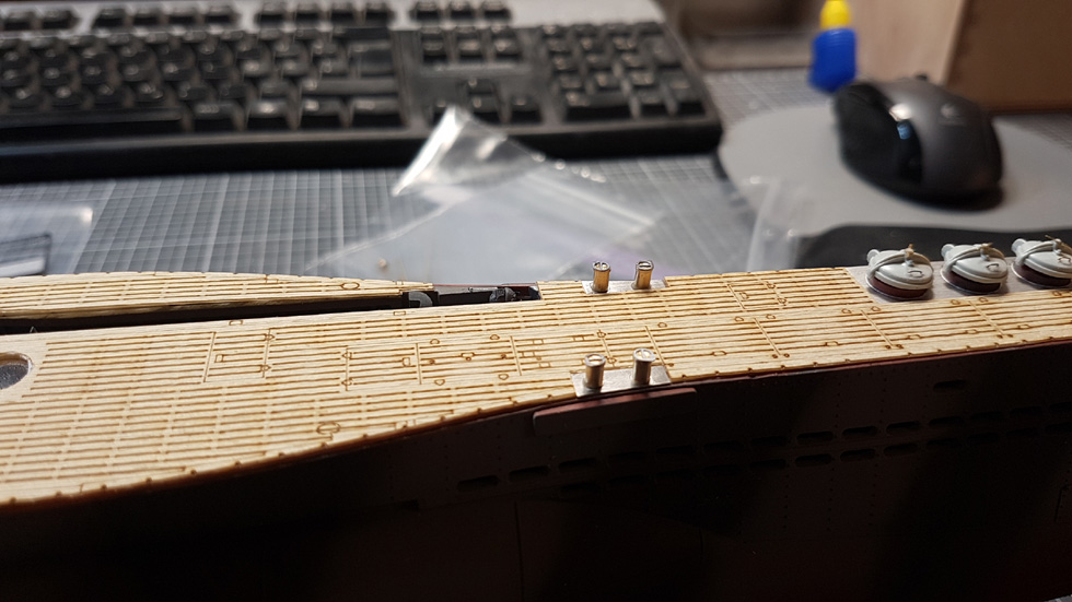

Neues von den Flandern-Werken: Die Schiffszimmerleute haben die Arbeiten am Holzdeck beendet. Hier die Bilder davon:
Dann habe ich angefangen, den Rumpf einer Alterung zu unterziehen. Mit meinen Tamiya Weathering-Sets habe ich die Nieten ein wenig hervorgehoben, dazu mit einem mittelharten, flachen Pinsel Gr. 4 in Richtung der Nieten gepinselt, bis der gewünschte Grad erreicht war. Dann mit schnellen Bewegungen quer zur Nietrichtung das Ganze ein wenig verwischt. Mit einem feuchten 5/0er-Pinsel habe ich dann Rost aus dem Weathering Set aufgetragen und wo es zu stark war, mit dem feuchten Pinsel verteilt. So kann man den Auftrag sehr genau steuern. Das Unterwasserschiff wurde trocken mit schlamm-grünen Pigmenten eingepinselt, hier auf den Bildern aber leider schwer zu erkennen :will:

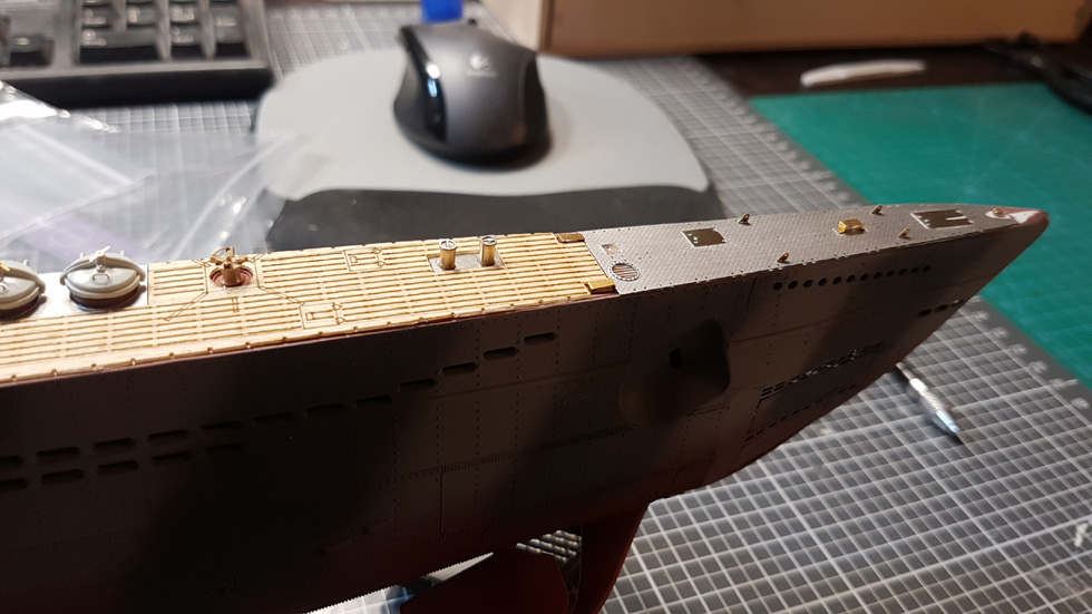

Im Moment bin ich dabei, das Oberdeck mit Ätzteilen zu versehen. Diese wurden vor dem Aufkleben brüniert. Die ganzen Luken bekommen Scharniere und Handgriffe, rund um das Spill Tritthilfen:
Soweit für heute. Wie das Oberdeck dann fertig bestückt aussieht, das zeige ich euch beim nächsten Mal.

257
Freitag, 27. Mai 2022, 07:19
Moin Ingo,
Das Deck passt ja perfekt rein, war das selbstklebend, oder hast du da noch einen Kleber benutzt?
Die Alterung schaut super aus, gerade soviel wie man braucht, perfekt. :respekt: :dafür: :thumbsup:
258
Freitag, 27. Mai 2022, 17:36
Moin Moin,
vielen Dank für eure anerkennenden Kommentare und Posts :hand:
@Andreas: Da hast du zu 100% recht :five: Die Linien der VIIc sind einfach nur schön. Ich hab ja noch eins in 1:144 hier liegen und wer weiß, vielleicht baue ich nochmal eines aus der Zeit ~1940 :nixweis:
@Bernd: Ja, das Deck ist selbstklebend und absolut passgenau. Da kann ich nur jedem der ein solches Modell baut den Ponton-Satz ans Herz legen

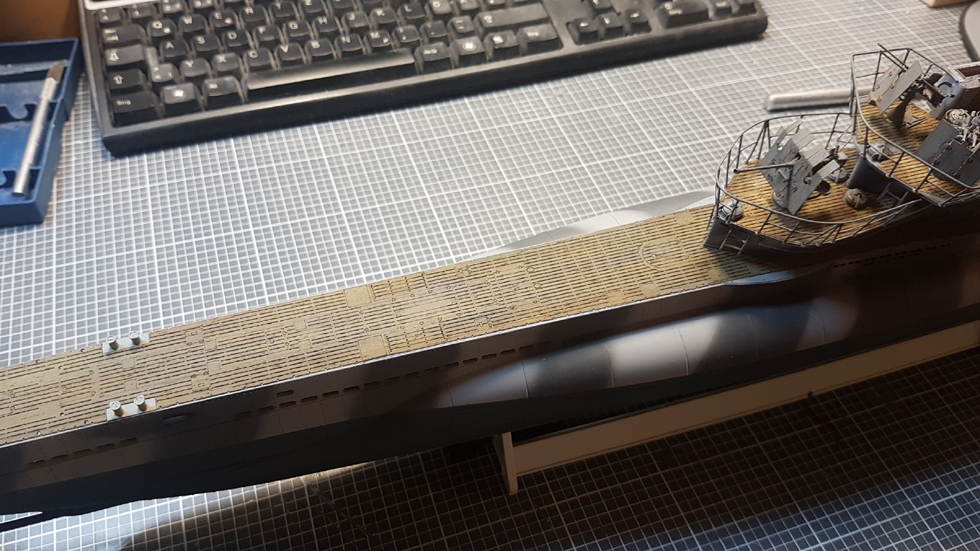

Freitag, 3. Juni 2022, 07:15

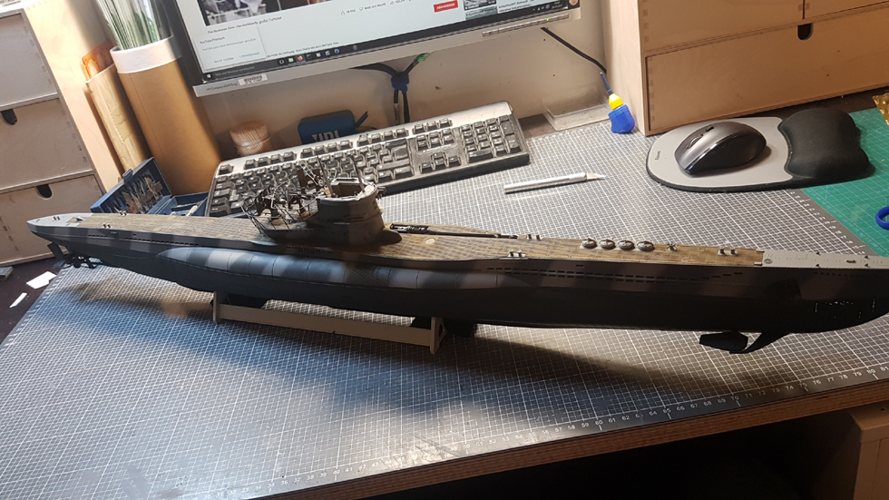

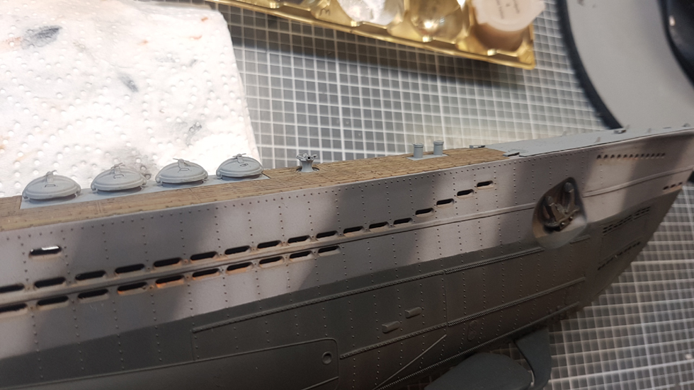

es ging immer mal wieder ein bisschen weiter. Das Oberdeck wurde weiter mit den Ätzteilen bestückt. Fertig bin ich zwar noch nicht, aber die Fortschritte will ich dennoch mit euch teilen. Die Teile habe ich vor dem Aufkleben brüniert. Der leicht metallische Schimmer, der noch zu sehen ist, gefällt mir persönlich ganz gut. Die Umrandung am Kombüsenluk ist von der Neusilber-Platine, genau wie ein paar andere Teile. Die hab ich einfach mit superfeinen Pinsel (10/0 angespitzt) und Revell AQUA Anthrazit (9) lackiert 8)
An Backbord wurden mit der gleichen Methode wie Steuerbord die Nieten bearbeitet. Also einfach mit dem Pinsel das Tamiya-Weathering aufgetragen und mit einem breiten weichen Pinsel verwischt. Die Flutschlitze sind mit dem gleichen Zeug, nur mit einem nassen Pinsel bearbeitet. Hier muss ich aber an manchen Stellen den Rost noch abschwächen und dann die dunkleren Rost-Pigmente von Revell auftragen:
Bis zum nächsten mal ...

Freitag, 3. Juni 2022, 09:57
Hallo Ingo,
den Stahlcharakter des Bootes hast Du richtig gut getroffen.
Allein die Rostimitation innerhalb der Flutschlitze erscheint mir etwas zu übermäßig,
da Du ja auch bewusst auf Rost-oder Rostablaufspuren an der Außenhaut verzichtest hast.

Freitag, 3. Juni 2022, 10:24
Servus Ingo
Brüniert ist eben brüniert ... und den Metallglanz gibts umsonst dazu :ok:
Beim Rost in den Flutschlitzen bin ich Rays Meinung. Abschwächen oder Rostlaufspuren ...
Die Betonung der Rumf- Stahlplatten samt Nietenreihen .. sehr ansprechend :love:
266
Freitag, 3. Juni 2022, 10:34
Moin Ray,
Vielen Dank :hand:
Ja, der Rost in den Flutschlitzen ist zu heftig und wird noch abgeschwächt, sowie mit dunkleren Tönen verblendet.
P.S. Da meine 1:72 U-Flotte so langsam anwächst, versuche ich bei der Regierung das Budget für die Anfänge genehmigt zu bekommen :D
267
Freitag, 3. Juni 2022, 10:46
Da hab ich doch glatt Gustavs Beitrag verpasst ... das kommt davon wenn man nebenher noch Arbeiten muss :will:
Natürlich auch dir meinen Dank :hand:
Die Sache mit dem Brünieren werde ich mir auf jeden Fall merken. Das ist meiner Meinung nach sehr empfehlenswert für Ätzteile auf dem Deck.
Am Anfang war ich am zweifeln, ob die Nietreihen nicht zu prominent sind. Aber je länger ich vor dem Boot sitze und es betrachte, umso mehr gefällt es mir :pfeif:
