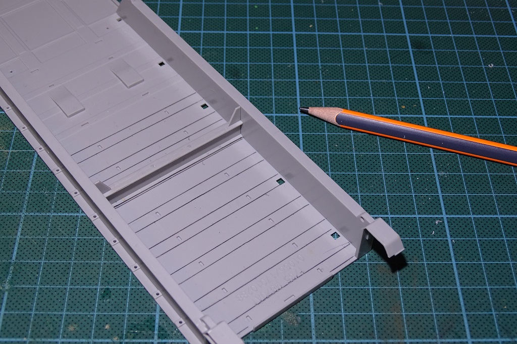

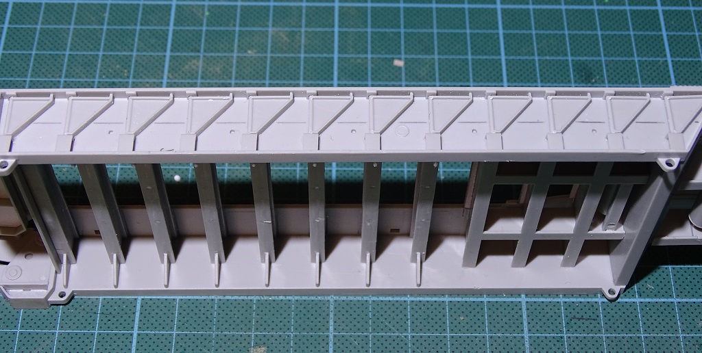

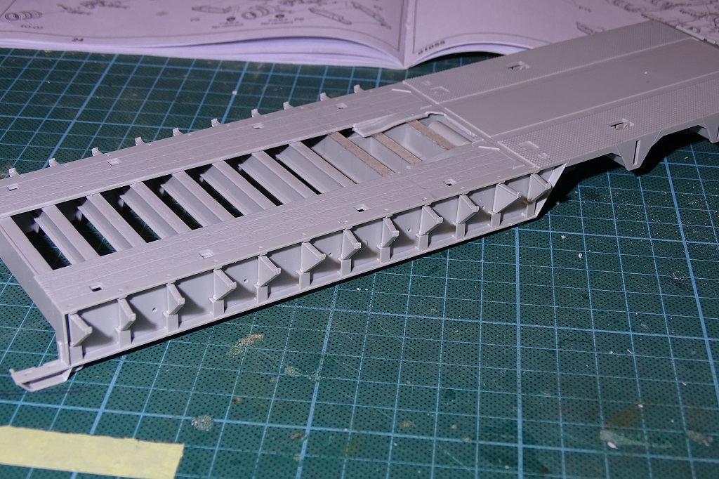

Heute am frühen Abend habe ich mit dem HEMTT weiter gemacht. Ich setzte sofort an den Stoßdämpfern an, die fehlen ja noch und obwohl ich die Achsen pendeln lassen wollte, dachte ich mir nach dem ersten Stoßdämpfer...hm, machst das vielleicht doch starr?
Die Hülle und der Stempel sind nicht das Problem, das Problem sind ehr die Aufnahmen von Stoßdämpfern zu den Achsen, wenn ich die anklebe, funktioniert das pendeln nicht mehr, aber das jetzt auch noch umzubauen...dazu fehlte mir heute der Elan ehrlich gesagt.
Ich habe somit den Trailer begonnen, bei bester Musik (IRON MAIDEN :thumbup: ) vielleicht kann ich den soweit zusammen setzen das ich den HEMTT mal zur Probe ranstellen kann mit eingependelten Achsen, wenn das passt wird die Wahl dann wohl fallen ob ich mir die Arbeit noch aufheize oder ob ich die Pendelachsen starr verbaue.

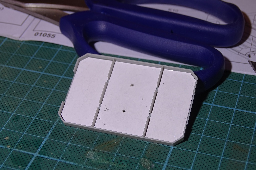

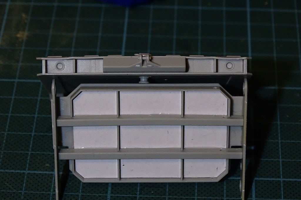

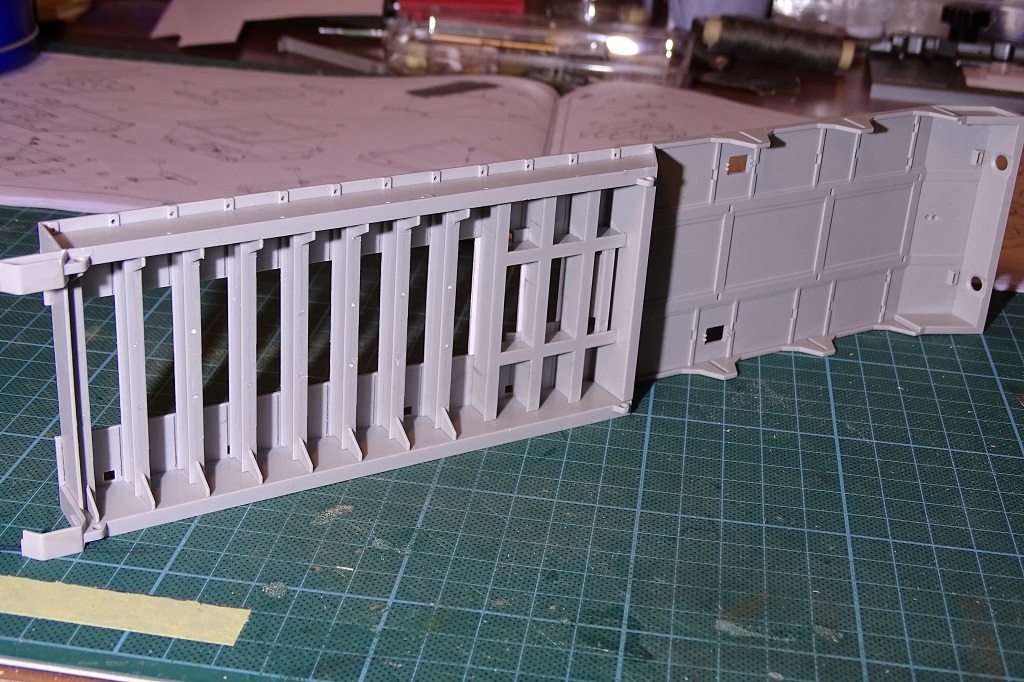

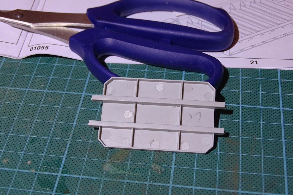

Begonnen wurde mit dem mittleren Segment. Nach dem trocken zusammensetzen guckten mich wieder viele hässliche Auswerferpunkte an, die man wenn der Trailer nicht abgeflacht da steht sehen würde, nö nö, so nich :du: .
Da ich schon einige Male Pappe für gerade solche Arbeiten verwendet habe und positive Erfahrungen gemacht habe, wurde die Innenseite quasi einmal neu verkleidet. Die Punkte spachteln und schleifen, wo man da so schon nicht ran kommt, kam garnicht in Frage :!!
Anschließend wurden vier Löcher in der linken Seite (in Fahrtrichtung) der Streben gebohrt für die Kabelei später.
Nochmal von oben:

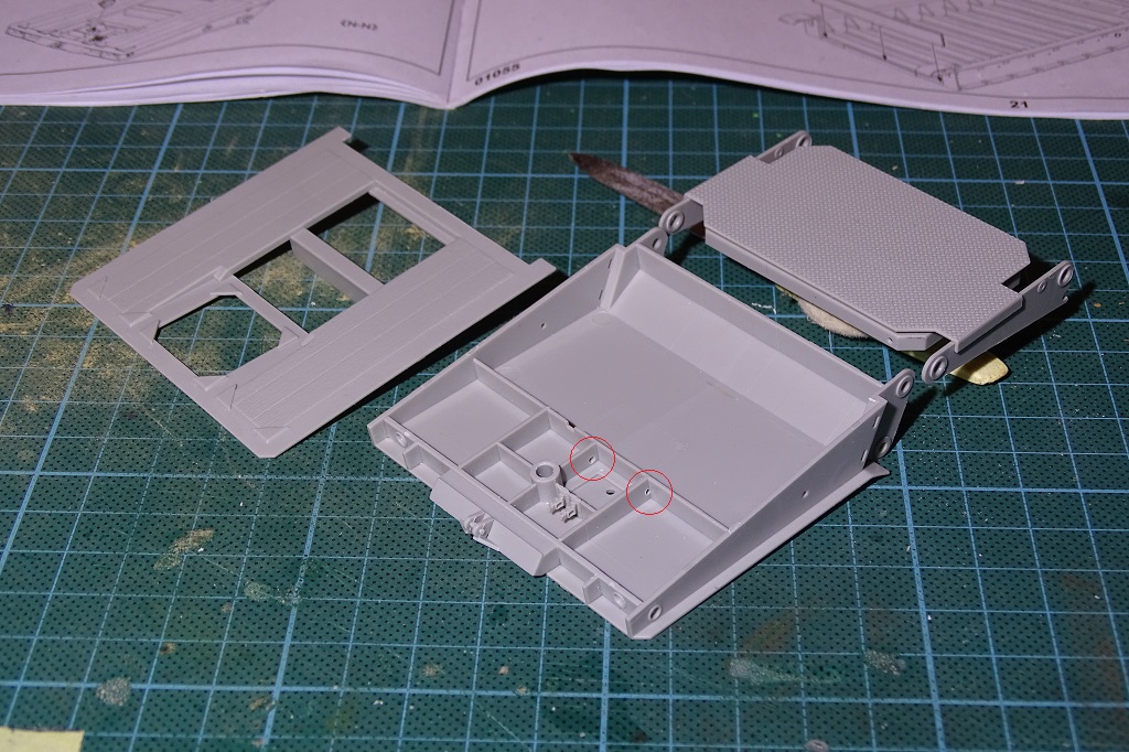

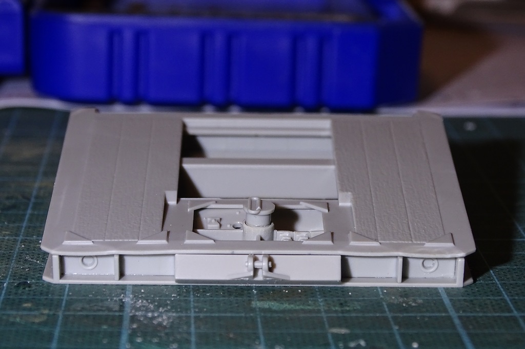

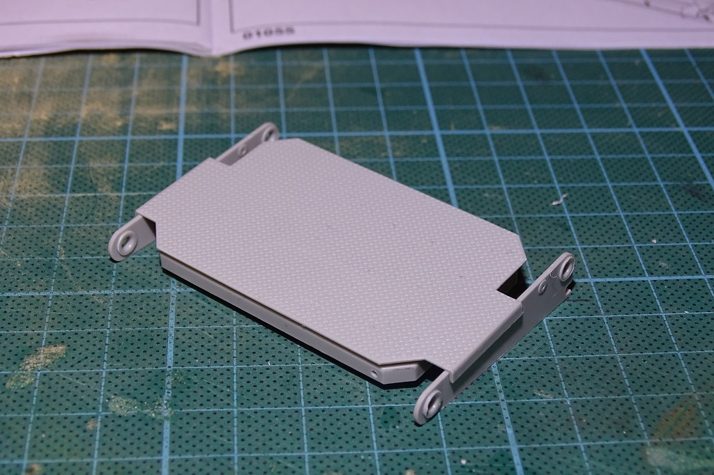

Nun kam der vordere Teil dran, wo der Königszapfen, die Druckluftanschlüsse und eine Steckdose sitzen. Auch hier wurden nochmal vier Löcher gebohrt (zwei fehlen auf dem Bild noch).
Auch hier nochmal von oben und zusammen gesetzt
Dann habe ich die Stellen, wo zu transportierende Fahrzeuge zuerst mit den Rädern/ ketten aufsetzen, leicht nach unten gebogen, um auch hier wieder durch kleine Details mehr Leben in das Gesamtbild des Trailers zu bringen. So wie er guckt fand er das wohl aber nicht so toll X( :lol:
In der Park-/ Beladungsposition schiebt sich der Königszapfen etwas nach oben...
...und wenn die Platte angehoben wird rutscht er wieder runter und kann von der Sattelkupplung erfasst werden.

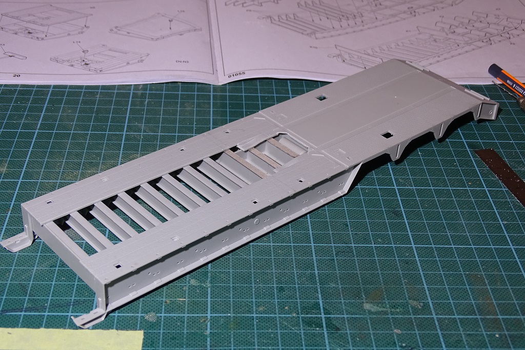

Weiter geht's...

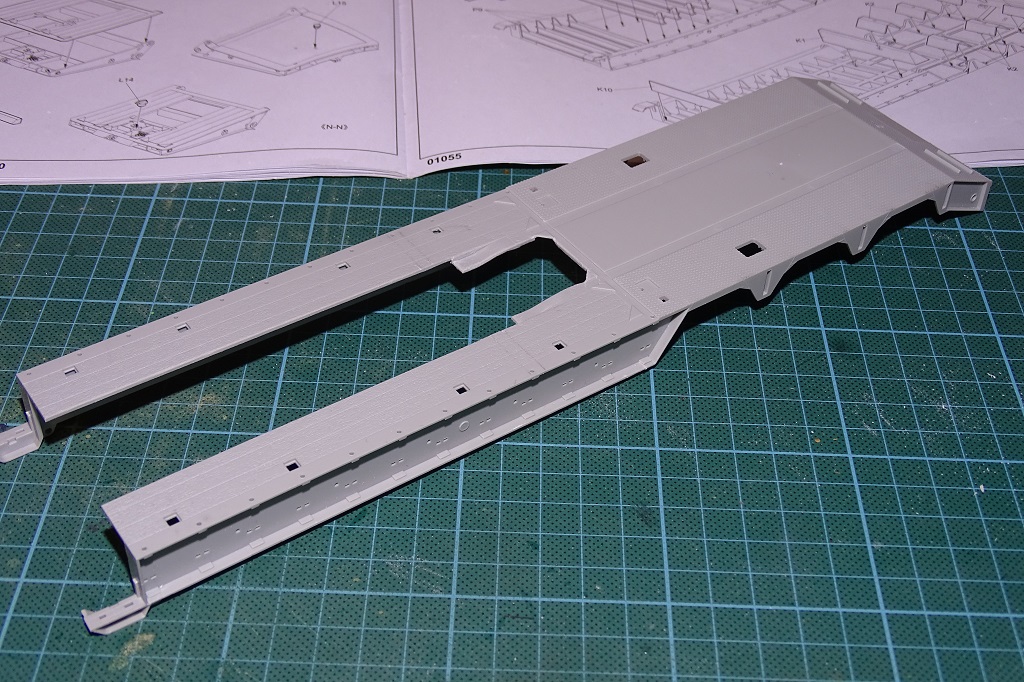

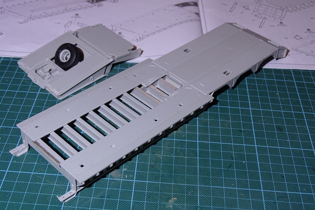

Vorhin wurde das Hauptteil des Trailers begonnen. Wie ich schon zuvor mal geschrieben hatte, möchte ich auch was vom 'Skelett' des Trailers sehen, also konnte ich das Holzdeck nicht vor der Säge verschonen :cracy:
Doch zuerst wurden die Positionen der Querträger eingezeichnet damit ich die korrekten Positionen derer später noch habe, da die Steckpunkte dann fehlen werden.
Los geht's....
Nachdem die Säge ihr Verlangen nach Plaste zertrennen gestillt hatte, sah es dann erstmal so aus:
Dann wurde der erste und das letzte Trio -> (ein Bauteil) an Querträgern eingesetzt. Anschließend habe ich oben auf den letzten drei Trägern (wieder mit Pappe) die oberen Streben neu eingebaut, diese waren beim zersägen mit raus geflogen. So behalten die Träger die Optik des I-Profils, wie die anderen eben auch, welche dann nach und nach eingesetzt wurden.
Das Ergebnis ist dann hier zu sehen:

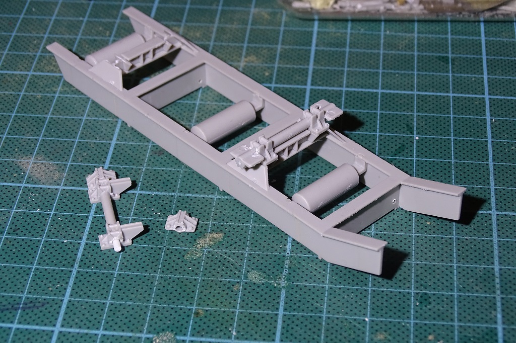

Jetzt werde ich mal die Achsen beginnen. Ich habe 2-3 Bilder wo man wieder die Druckluftleitungen sehen kann, die haben mich dazu angestachelt dass ich das nun auch noch mit einbauen möchte. Mal schauen ob ich es realisiert bekomme.
Hat vielleicht jemand eine Explosionszeichnung generell von dem Aufbau der ganzen Leitungen an Trailern? Das ist doch bei allen gleich die Funktionsweise der Bremsen über die Druckluft oder?
Zu jeder Achse gibt es einen Druckbehälter, macht bei dem M870A1 also drei, einen vierten gibt es noch vor den dreien, der sitzt an dem letzten Trägersegment vor den Achsen.
Wie könnte da der Verlauf der Leitungen wohl sein? Von Tank Nummer drei 2 Leitungen (jeweils Bremse rechts und Bremse links) zu Tank Nummer zwei....zu eins und dann an den vorderen?
(Quelle: https://www.govplanet.com/for-sale/Const…entucky/5783909 )

Eine Interessante Sache die du da in angriff genommen hast und die Struktur des Trailers scheint so auch erhalten zu bleiben, so sieht man dann auch von oben, was da drunter so los ist. Willst du da noch Holzbretter drüber packen, oder bleibt das dann so offen?
Zu den Leitungen, es scheint ein Einleitungs Einkreissystem zu sein. Du brauchst also von jedem Tank eine Steuerleitung zu den Ausstoßern. Nur der vierte Tank passt nicht so ganz in mein Konzept. Könnte ein Vorratstank zum Ausgleichen sein, der dann mit den anderen Tanks verbunden wäre, ist nur die Frage, wie laufen dann die Steuerleitungen zum Bremsen. Also einzeln zu jedem Tank, oder über diesen Vorratstank, da müsst man sich erst mal ein Schema zeichnen, was besser wäre.
Bei meinem gab es ja nur die drei Tanks da wäre es klar, aber hier muss man gucken was und wie es geht.

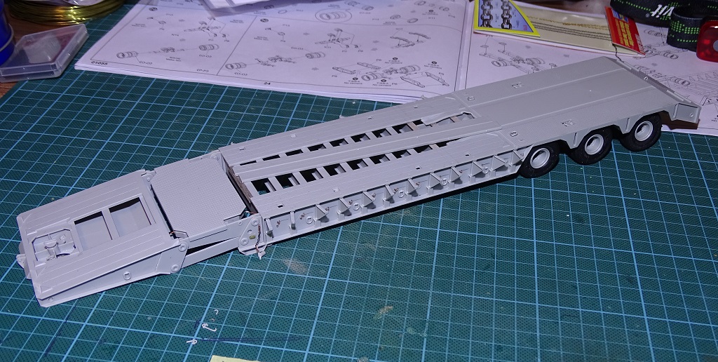

Inzwischen ist der Trailer zu 90% fertig, Trumpeter will einem aber auch hier keinen Moment der Unachtsamkeit gönnen :D

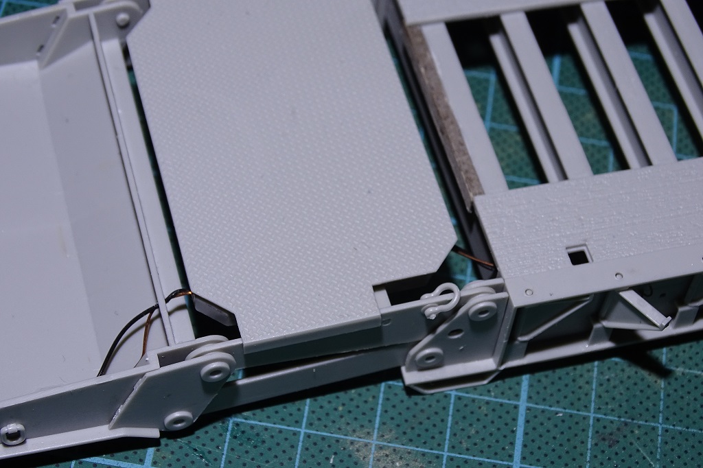

Als erstes wurden die schwenkbaren Arme eingebaut, über die der Trailer verbreitert werden kann.

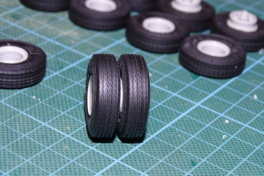

Während das aushärtete, widmete ich mich dem Berg an Teilen für die 12 Räder (11 Teile pro Felgenpaar)- vorneweg muss ich sagen, das hätte man auch etwas 'freundlicher' umsetzen können, aber nichts ist unmöglich :thumbsup:
Ich begann die ersten drei Felgen der Außenseite zusammen zu setzen, dabei setzte ich die anderen Felgenringe mal an und dachte schon, so kann das doch nicht sein, da muss ein Fehler in der Anleitung stecken da es nicht wie die Originalen Felgen aussah. Nach mehrmaligem probieren wie es denn am besten geht und wie es vor allem auch nach den Originalen Felgen ausschaut, hatte ich den Fehler gefunden.
Fotos davon habe ich dummerweise nicht gemacht :bang:
In ungefähr anderthalb Stunden bekam ich die Felgenpaare nun komplett zusammen und zog mal die Reifen auf. Diese weisen hier nicht diesen Versatz auf wie die des HEMTT. Das Ergebnis schaut soweit schon mal gut aus. Die Paare habe ich allerdings noch nicht zusammen geklebt, da sich das sonst wieder mit dem Lackieren schwierig fabrizieren lässt.
Die obere Reihe sind die innenliegenden Felgen eines jeden Paares, drunter die äußeren, die dann auf die sechs Aufnahmepunkte gesetzt werden müssen. Das Ersatzrad habe ich auch mal mit dazu gelegt.

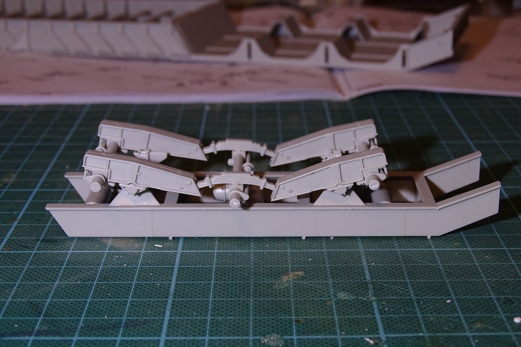

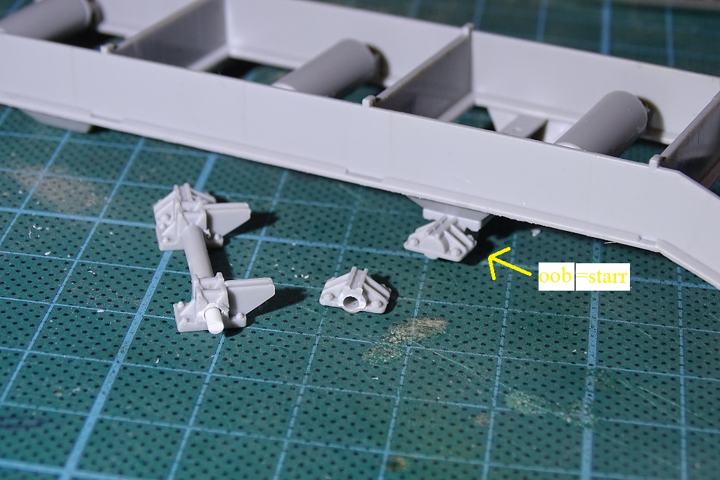

Nun ging es an die drei Achsen des Trailers. Wie zu beginn dieses Bau's angemerkt, schien es so, laut der Anleitung, das die Achsen oob schon beweglich wären, da man die mittlere Achse nicht in die Aufnahmeträger der davor und dahinter liegenden Achse kleben soll. FALSCH GEDACHT :tanz: , da war die Vorfreude wieder größer wie die Augen :lol:
So sähe es aus wenn ich das oob gebaut hätte:
Die mittlere Achse war zwar beweglich, aber eigentlich auch nicht, weil wo soll die Bewegungsfreiheit herkommen wenn die anderen Achsen starr sind.
Also habe ich die Aufnahmestücke, wo die Achskonstruktion drauf gesetzt wird, nochmal vom Hauptträger getrennt und die Bohrer arbeiten lassen:
Um aber die Stabilität beizubehalten, bohrte ich die angegossene Achse komplett auf und schob ein Plaste-Rundprofil durch, die Aufnahmepunkte der Achskonstruktion wurde dann mit dem Rundprofil verklebt, und schwupp schon habe ich eine komplett funktionierende Aufhängung:
Den Träger mit der gesamten Aufhängung klebe ich aber auch erst nach dem Lackieren ein, um auch alles zu erwischen. Und die Leitungen will ich ja auch noch legen, darum wurde die Aufhängung auch noch nicht mit dem Träger verklebt.
Zum Schluss ergänzte ich noch den 'Anschlag' mit Überhang vorn am Trailer:
Jetzt legte ich die extra Bretter auf die ausgeschwenkten Arme, hier sieht man gut wie breit der Trailer dann mal wäre:

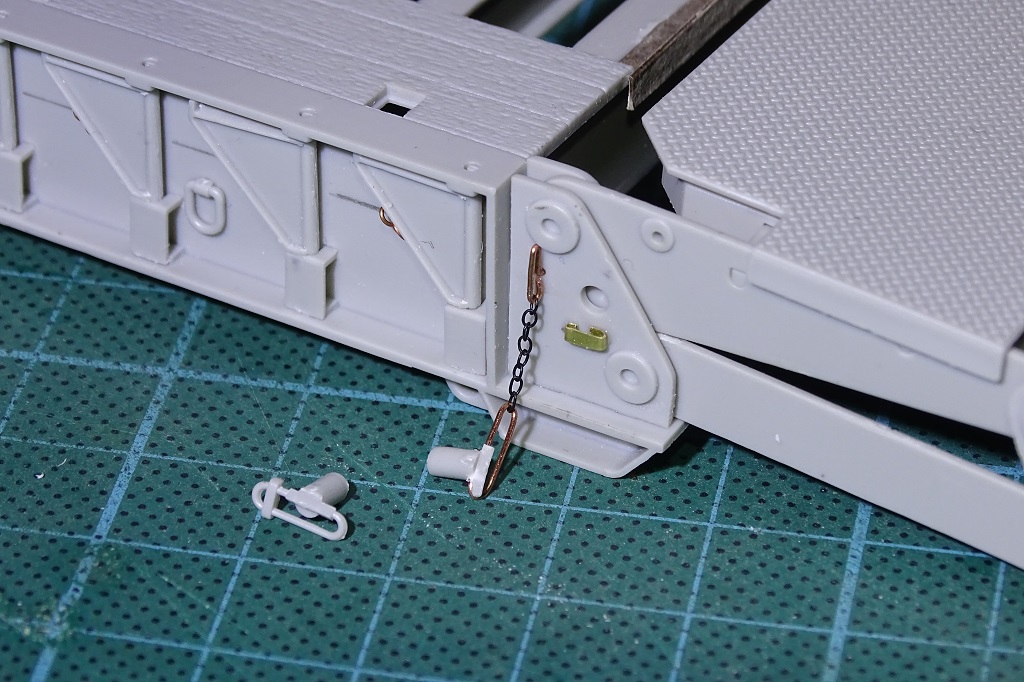

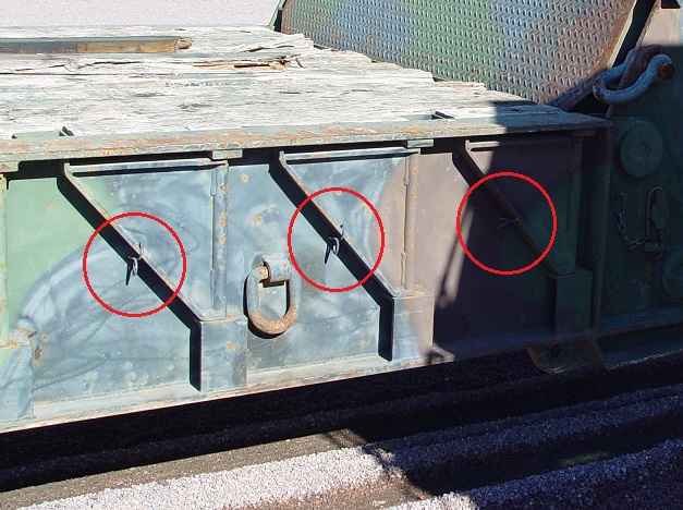

Zu den Bügeln:
Das wurde mittels Draht, der zusammen getrögelt wurde realisiert, aber erstmal wie es Original ausschaut:
Quelle: primeportal.net
Zu Beginn wurde dafür erstmal eine Linie gezogen, damit ich auch in Waage bleibe :cracy:
Nun bohrte ich hinter jedem Träger ein Loch (Foto erst später gemacht)
dann trögelte ich zwei Drähte zusammen und bog das eine Ende wieder etwas auf
Hinten wurde der Draht umgebogen und mit Kleber fixiert, damit der mir nicht abhauen kann
Die linke Seite ist bis auf 2 Haken fertig

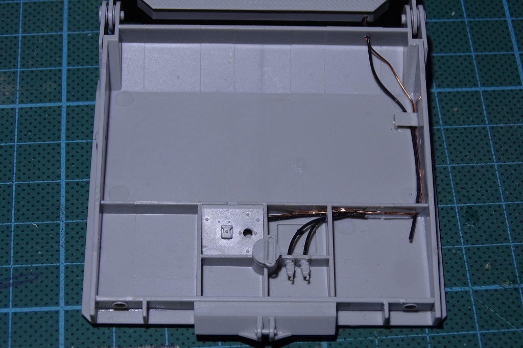

Jetzt noch Bilder der Leitungen & Kabel vorn:
Ergänzt wurden vorne im ersten Segment die beiden Schläuche der Druckluftanschlüsse und zwei Kabel für die Steckdosen, die rechte Dose fehlt aber. Sieht man auf Originalbildern auch nicht, aber ein Kabel geht aus dem Loch raus also muss da ja eigentlich eine Dose sein :wacko:
Mal mit Abdeckung:
Unter der Abdeckung muss beim Original was verbaut sein, (die Bezeichnung dafür fällt mir gerade nicht ein :cursing: :lol: ) da ja zwei Druckluftschläuche und zwei Kabel da rein führen, aber hinten nur ein Druckluftschlauch und ein Kabel heraus kommen.

Die Leitungen sehen super aus, da könnte ein Ventil liegen welche die beiden Leitungen zusammenfasst und es als einzelne Leitung weiter führt.

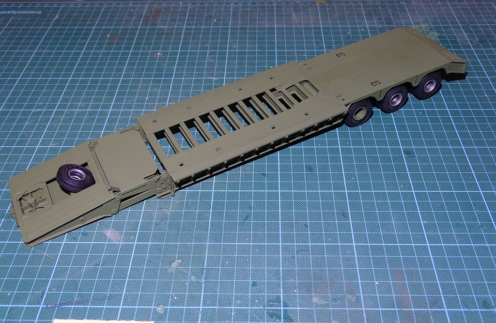

Und hier mal der ganze Trailer, mit Reifen (nur drunter gestellt)
Ich für mich habe jetzt mehrmals gemerkt, dass mal ein paar Tage Pause gut tun.
Welches Farbkleid der Trailer bekommt, weiß ich immer noch nicht, NATO-grün, NATO 3-Tarn oder Sandtarn stünden zur Auswahl, auf jeden Fall werde ich einige außenliegende Felgen in Silber halten, gibt, egal bei welcher Farbgebung des Trailers, immer das gewisse etwas :love:

Der Trailer sieht topp aus wenn er sich so flach legt, da bräuchte man mal ein Vergleichsbild neben einander.
Einmal flach und ein mal oben :grins:
Deine Umbaumaßnahmen sind super geworden :thumbsup: ja was so eine kleine Pause alles ausmacht. :ok:
Mit der Farbe wirst du aber alleine Entscheiden müssen, da will und werde ich dich nicht beeinflussen.

Ah, jetzt geht mir ein Licht auf, da kann man also die Fronteinheit absenken damit man da die Geräte Auf und Ab fahren kann :idee: . Ich sag's ja, keine Ahnung von der Technik :rot:
Sieht gut aus, Sascha :ok:

Das Bild mit dem Vergleich reiche ich noch nach, hab ja 2 Trailer :), aber ich hab mal eins in abgesenkter, und eins in aufrechter Position gemacht.
So nun wurde heute gleich noch lackiert, die Wahl fiel auf das NATO Oliv Grün. Der MinimanFactory Trailer ist schon im NATO 3 Tarn Farbkleid gehalten. Und da ich heute nochmal was bestellt habe, folgt auch noch ein dritter M870A1 Trailer später :abhau: Er hat es mir wirklich angetan muss ich sagen.
Der hier sieht jetzt erstmal wieder recht plump aus, aber da kommen ja noch ein paar Decals, Detailbemalungen, Verwitterung mittels Rost und dann eben wieder die Verschmutzung. Mal sehen ob ich das mit dem Rost so hinbekomme wie ich mir das vorstelle :pfeif:
Was mich nun überhaupt nicht zufrieden stellt, ist die Radaufhängung. Das funktioniert nicht so wie es soll. Aber beim dritten Trailer wird das richtig umgebaut, so das es auch funktioniert.
UND ich habe heute eeendlich :love: :tanz: das passende Zubehör für so einen Trailer gefunden und geordert, Zurrketten und Spannschlösser. Die werden den Trailer nochmal richtig aufwerten, auch wenn sie nur in den Schäkeln blöde da rum hängen :lol: , eine Beladung wird er wahrscheinlich auch bekommen, die wird dann aber eben noch nicht 'bereit zum Verzurren' drauf gestellt.

Also der Trailer macht in beiden Positionen eine gute Figur und die zum Teil silbernen Felgen sehen auch gut aus. :thumbsup:
Auf die Spannschlösser und Gurte bin ich schon gespannt, bei meinem sind ja Ketten und Schlösser dafür vorhanden, aber da will ich erst mal warten bis meine Beladung fertig ist und dann kommt die drauf.
