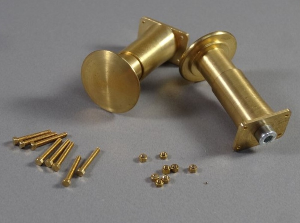

So, der Herr Binnewald hat zurück geschrieben, das die Hülsenpuffer gefedert sind und das ein Puffer gewölbt ist, der andere gerade. Soweit ich gelesen habe,
hat er noch 35 Paare dieser Puffer. Ich habe mir sofort zwei Paare bestellt.
www.modell-werkstatt.de Art. Nr. 9720.
Viele Grüße Bernd. :party:

Hallo Werner. :wink:
Pufferteller 19mm
Länge von Pufferbohle aus ca. 32mm
Hülse am Puffer 9mm
Hülse an der Bohle 11,5mm
Viele Grüße Bernd. :prost:

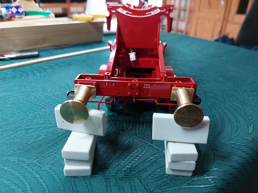

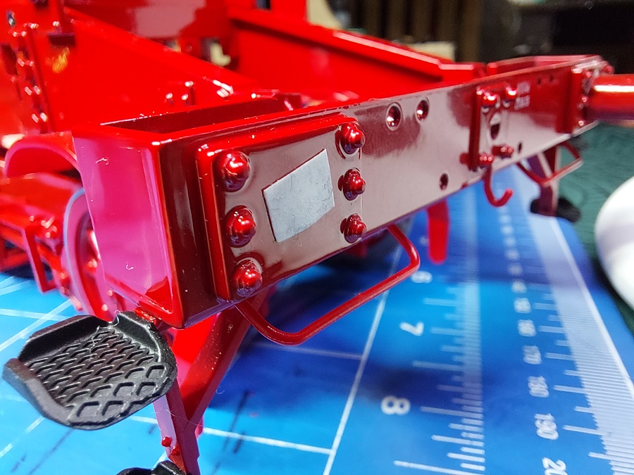

Habe mal ein paar Bilder von der Pufferbohle gemacht. Ich werde mit dem Umbau noch warten, bis ich die zweite Bohle in Händen halte.
Viele Grüße Bernd.

Oh,das sieht doch schon mal gut .
So habe ich mir das auch vorgestellt.
Also so einen Puffer könnte ich auch herstellen wenn
Ich eine detaillierte Zeichnung hätte. Bin von Beruf Dreher .
Gruß Werner

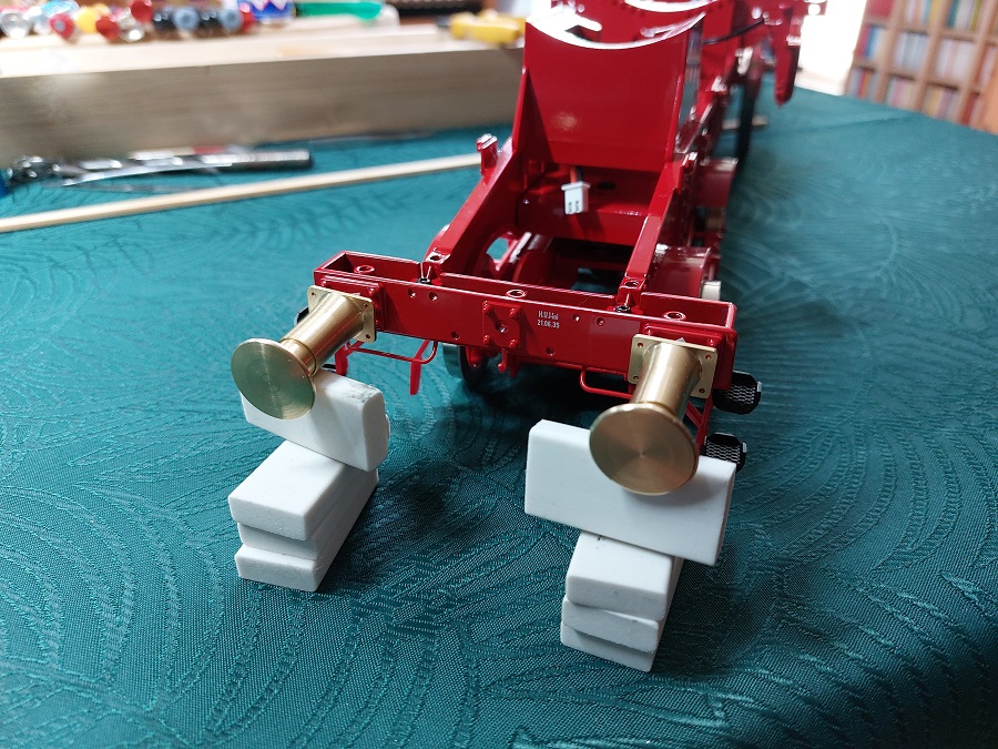

Heute sind die Puffer angekommen. Die sehen gut aus. Die Befestigungsschrauben sind so klein und winzig, das ich die Muttern auf die Schrauben gedreht habe,
damit sie nicht in den unendlichen Weiten meines Teppichs verschwinden. Jetzt warte ich noch bis nächste Woche, bis die Pufferbohle in die Läden Kommt.
Dann geht´s los.

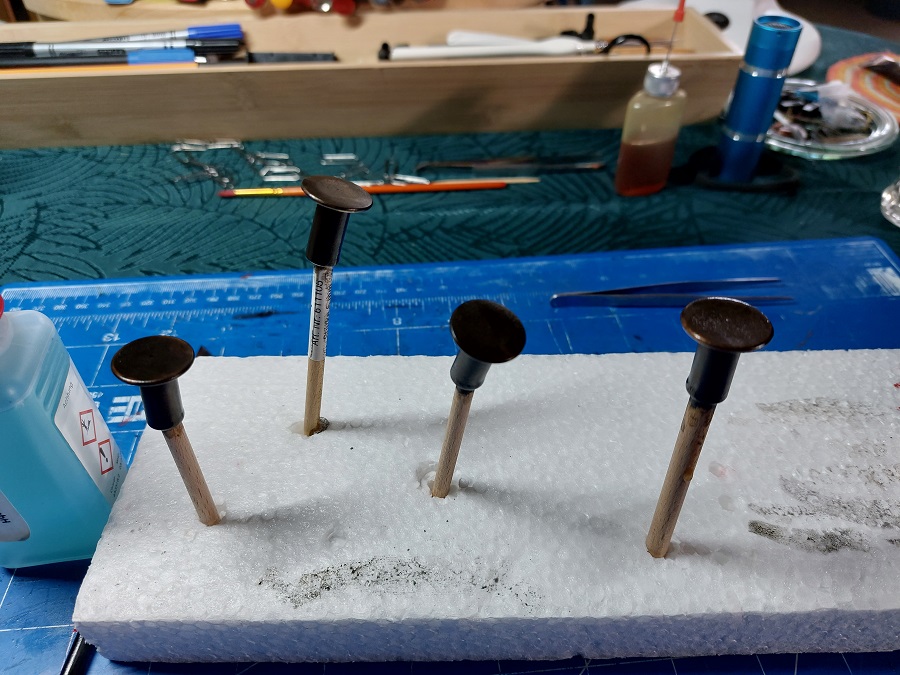

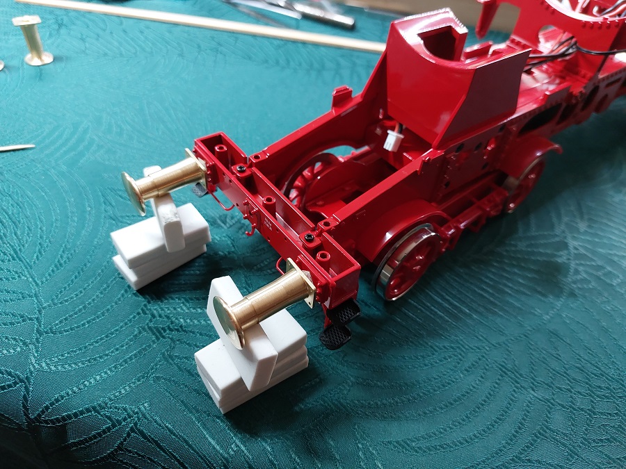

Da der Pufferteller mit seiner Hülse exakt in die untere Befestigungshülse reinpasst, schiebt er bei Einfederung des Puffertellers die aufgebrachte Farbe wieder runter. Mist verflixter.

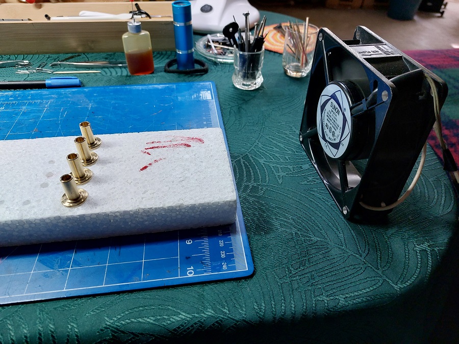

Habe mir ein Mittel bei Amazon bestellt, mit der man Messing patinieren kann. Es gibt verschiedene Patinierungsfarben und ich habe mir die schwarze Patina bestellt.

Ja, Mist. Das war ein Schuss in den Ofen. Habe den Permanent Marker mit einem Tuch wieder abwischen können. Jetzt warte ich auf das Patinierungsmittel und hoffe,
das dieses Zeug besser hält. Werde die Befestigungshülsen noch etwas mit einer Schlüsselfeile oder ähnliches bearbeiten.
Hast Du schon eine Idee bekommen, wie man den weißen Ring darstellen und befestigen kann?

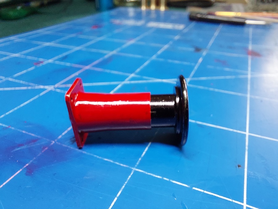

ja habe ich . Meine Idee geht dahin das man den Puffer in der Mitte mit etwas rundes abklebt.
Isolier-Krepband . Ich habe so Klebe Pads schon in Baumarkt gesehen.
Nach den Lakieren entfernen, fertig .Wie gesagt das ist meine Vorstellung

Lackiere doch einfach den Puffer schwarz und bekleben ihn mit einer kreisrunden Schablone.
Ich habe das probiert und mit einem Locheisen ein rundes Stück aus einem Anklebeband herausgestanzt.
Schwierig ist nur die genaue Mitte zu treffen.
Auch muss die Schablone gut angedrückt sein damit die Farbe nicht dahinterläuft.
Ganz dünn vorlackieren und gut trocknen lassen.
Danach nächste Lackschicht auftragen.
Um die Schablone besser abziehen zu können, habe ich mittig ein kleines Loch gemacht, Draht durchgesteckt, dann aufgeklebt.
Dadurch kann ich die Klebe-Schablone von innen heraus abziehen und beschädige nicht die neu lackierten Ränder...
Es ist ein ziemlicher Aufwand, aber mit Geduld klappte es ganz gut...

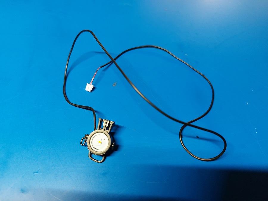

Andreas, ich habe noch eine Lampe übrig. Wenn Du willst, kannst Du sie haben. Oder ist das eine von der Pufferbohle?
Ich habe noch ein Glas und einen Lampenring.
Viele Grüße Bernd.

Vielen Dank für Dein tolles Angebot mit der Lampe.
Ich habe bereits die Ausgabe nachbestellt. Aber vielleicht benötigst Du ja auch einmal ein Ersatzglas, es kommen ja noch einige Lampen dazu.

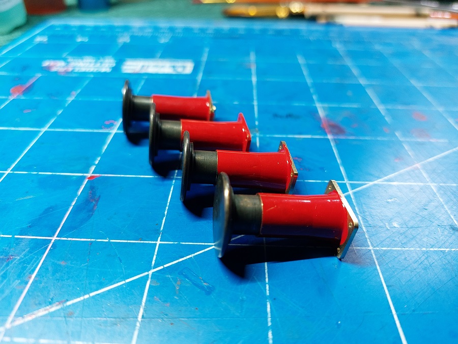

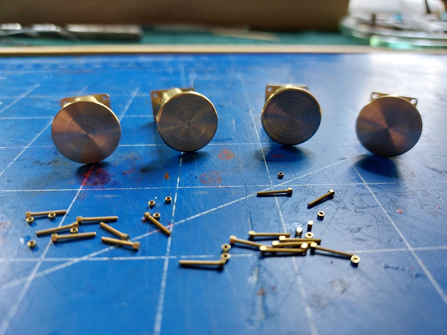

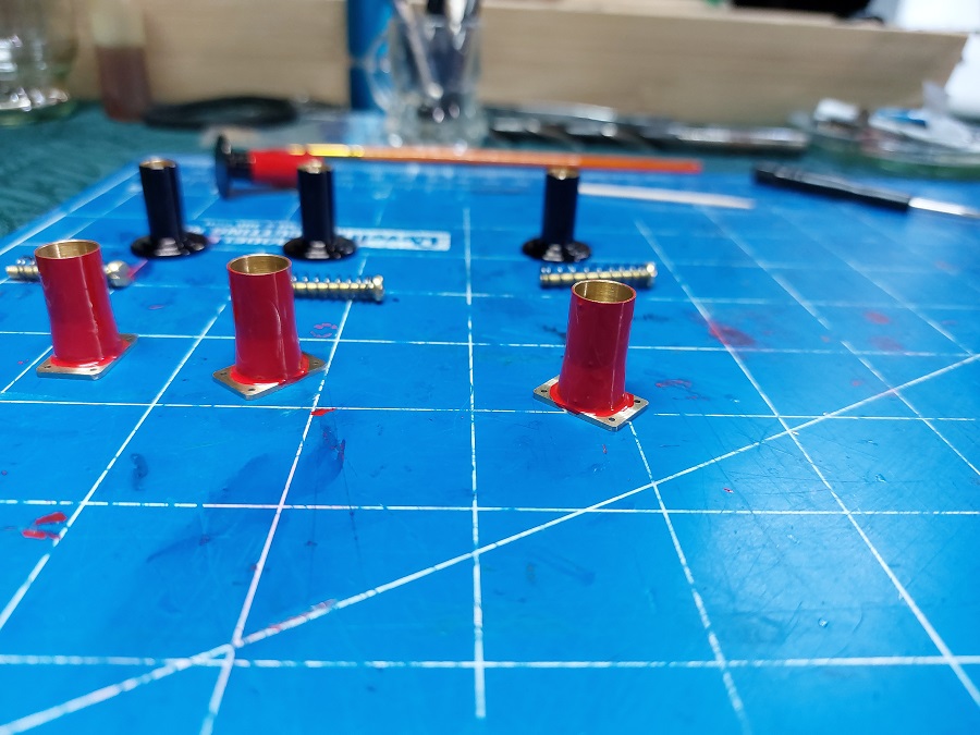

Habe die vier Befestigungshülsen ein bißchen mit der Rundfeile bearbeitet. Die bestellte Patina ist schon in der Post.

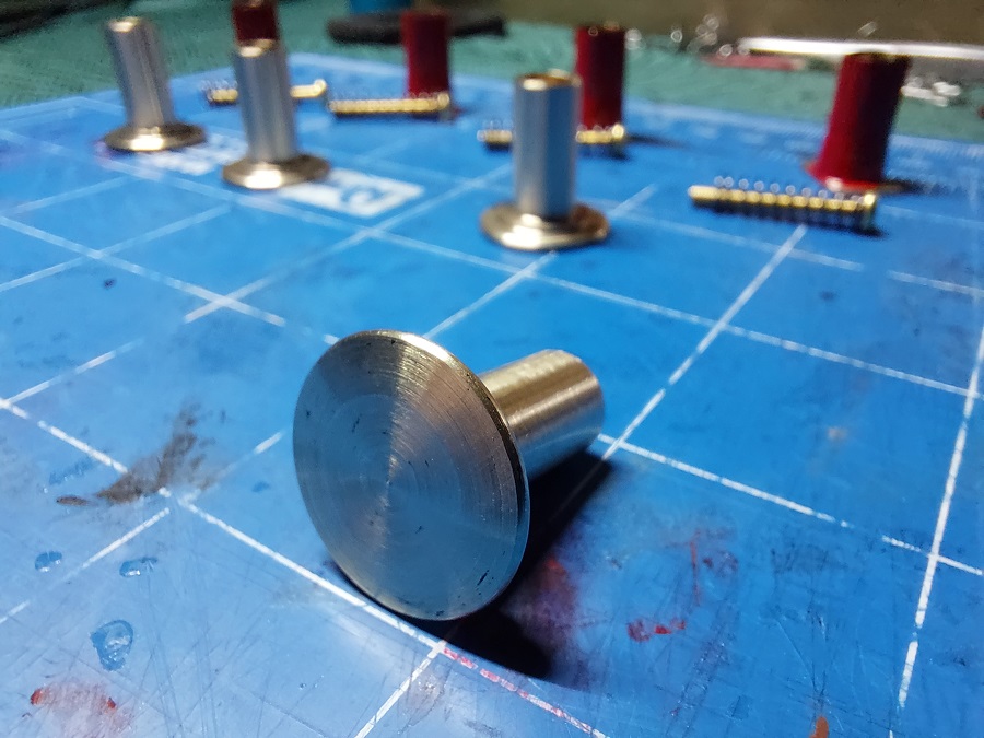

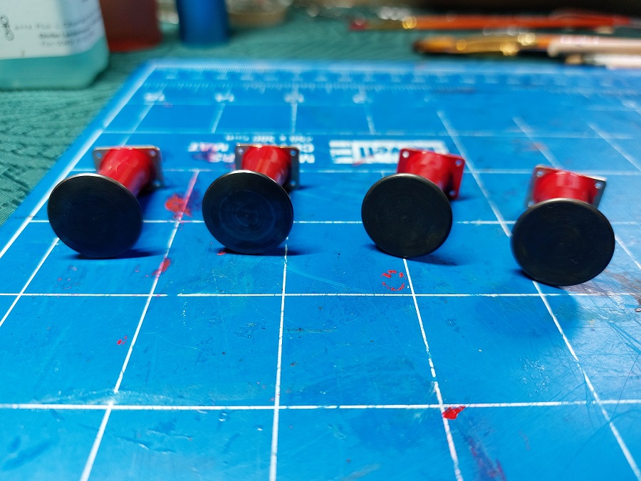

Mit der Feile habe ich die Teile dazu überedet, nicht mehr zu kratzen. Das Brünierungsmittel ist heute gekommen und ich habe die Pufferteller verdunkeln können.
Sie brauchten mehrere Anstriche, bis das Ergebnis mich zufrieden stellte. Beim Einfedern wird die "Farbe" jetzt nicht mehr abgeschoben. Morgen früh werde ich
mal durch die Gegend fahren und die 35 mit der Pufferbohle versuchen einzusacken.

270
Dienstag, 19. September 2023, 19:27
Sieht sehr gut aus.
Kannst du mir die Bestellnummer zukommen lassen?
