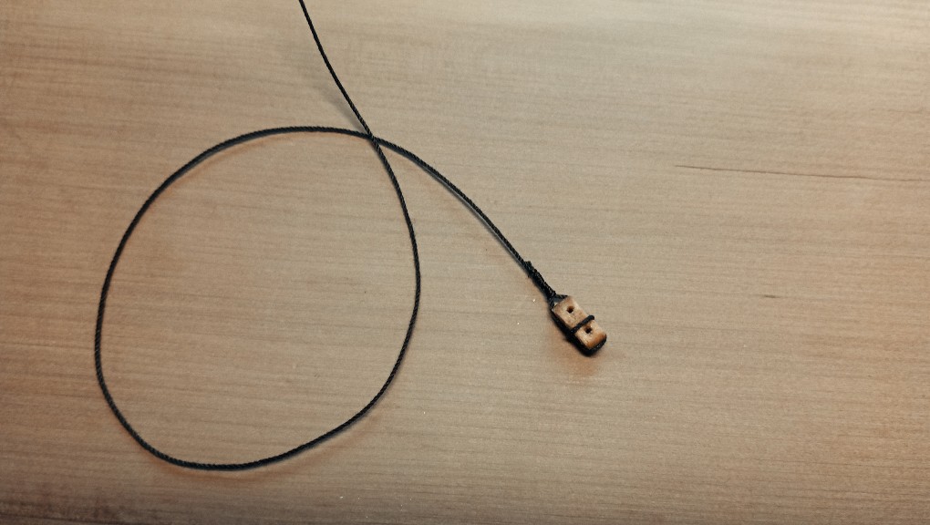

Nach den Fußpferden folgten die Brass-Schenkel.
Wie bereits erwähnt möchte ich an allen Rahen die Blöcke selbst herstellen.
Ein "einscheibiger" Block wurde in das äussere Ende gebunden.
Nachdem die Schenkellänge ermittelt wurde, wurde die Stelle, die um die Nock lief bekleidet und ein Auge wurde eingebunden und final an der Nock angebracht.
3mm Blöcke aus Birne:
Andreas
