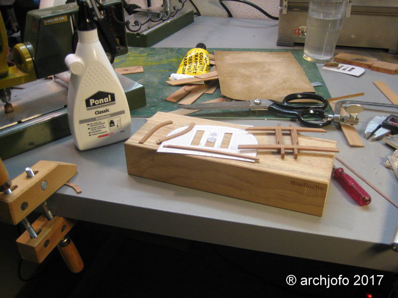

Hier sind noch ein paar Bilder, zur Erklärung der Methode.
LINK
Erst werden in ein Brettchen in entsprechender Dicke in Faserrichtung tiefere Nuten gefräst / gesägt.
Im nächsten Schritt sind in das Brettchen gegen die Faserrichtung weniger tiefe Nuten zu fräsen / sägen.
Anschließend werden die Leisten von oben her eingeleimt. Dazu verwende ich mit Wasser verdünnten Weißleim, was sich
bewährt hat. Dann wird der untere Teil abgesägt / abgeschliffen.

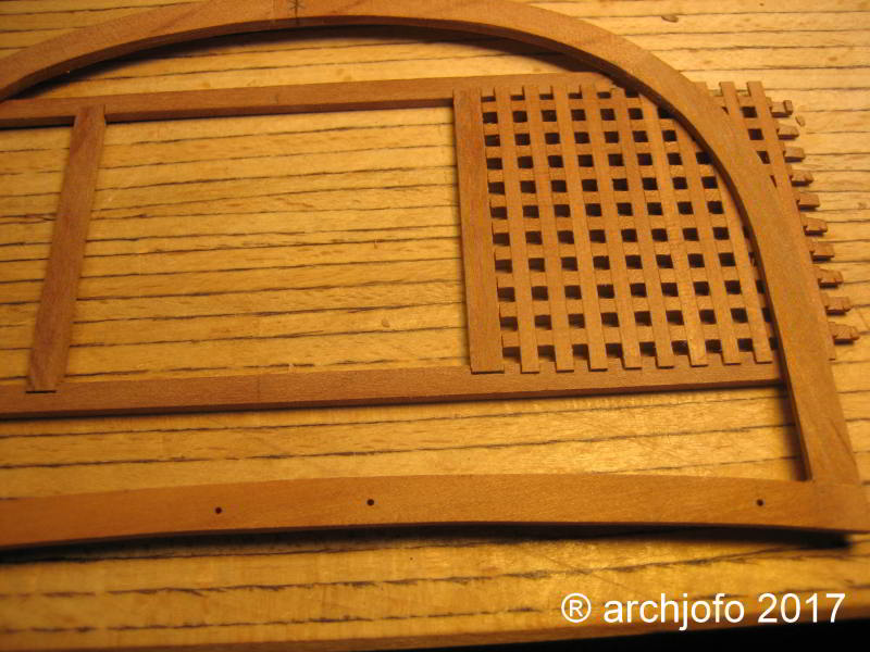

Fortsetzung: Marsböden

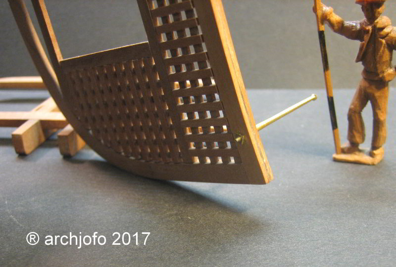

Die Einfassungen der Marsböden der La Creole sind auf den Fotos vom Pariser Modell zweilagig ausgebildet.
Wobei der obere Rahmen im Bereich der Durchbrüche für die Püttingseisen eine Aufweitung besitzt, auf dem sich ein Eisenbeschlag als Verstärkung befindet.
Die Rahmeneinfassung werden in Segmenten ausgebildet und die Verbindungen als Überplattungen ausgeführt.
Der Plan von J. Boudriot lässt auch zu den Marsböden wieder einige Detailfragen offen.

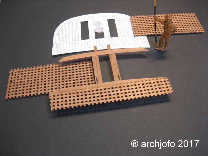

Fortsetzung: Marsboden Hauptmast
Momentan bin ich damit befasst, die Grätings in den Marsrahmen für den Hauptmast einzupassen. Wie auf dem nächsten Bild zu sehen handelt es sich dabei um eine sehr diffizile Arbeit.
Bis dann …

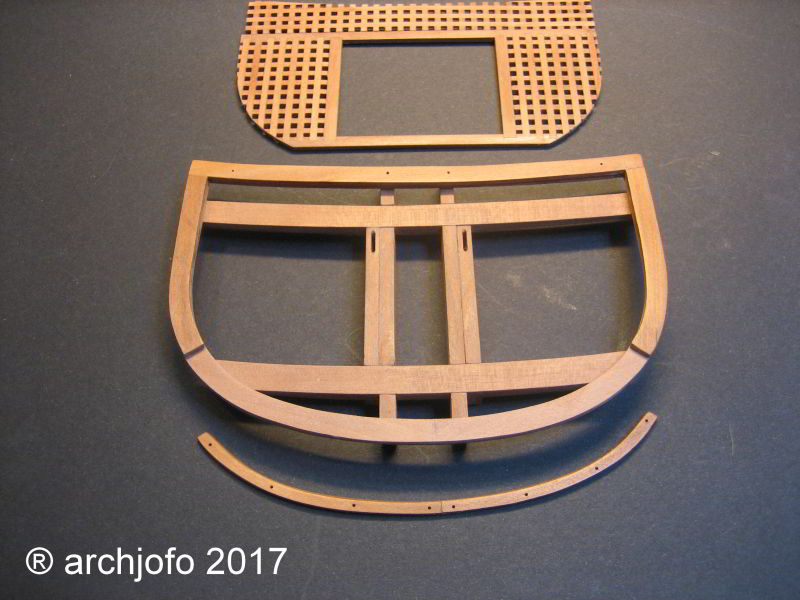

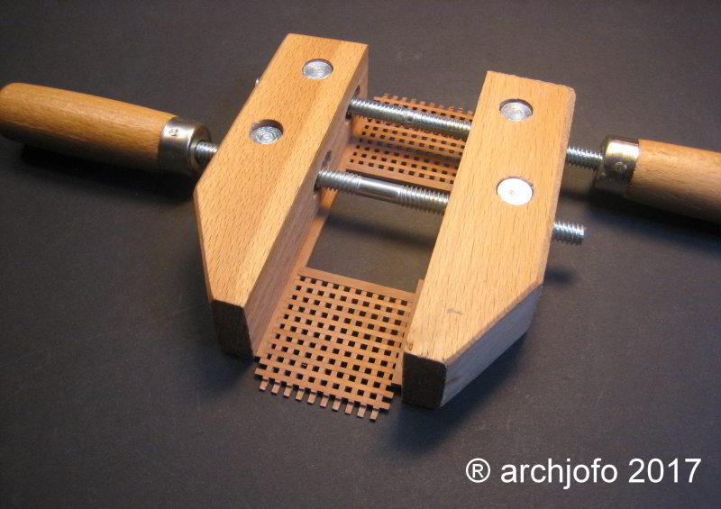

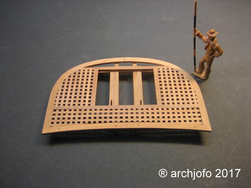

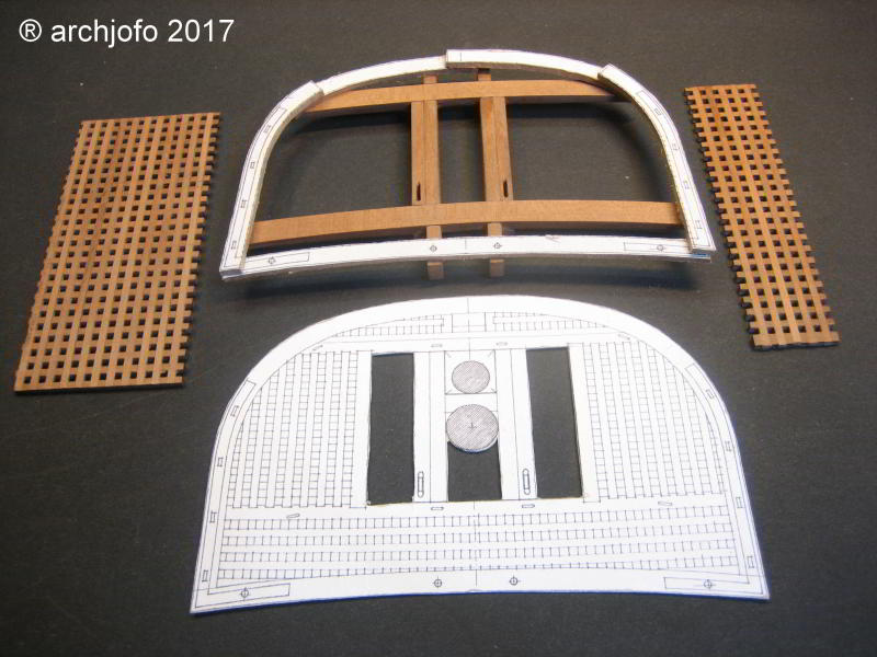

Nach dem die Längsleisten der Grätings in die Verstrebung des Marsrahmens eingepasst worden sind, erfolgte die Verleimung. Ganz hilfreich sind hier sogenannte Parallelzwingen.
Damit kann man die erforderliche Kraft fein dosieren.
Im nächsten Schnitt wurden die Grätings grob auf die notwendige Größe zugeschnitten. Das letztliche Einpassen der Grätings in den Rahmen erfolgte mittels Schleifen.
Die noch fehlenden Verstärkungen, die die Plattungen des unteren Rahmens überdecken und dieser Konstruktion weitere Festigkeit verleihen, wurden nach Plan ausgeschnitten und angepasst.

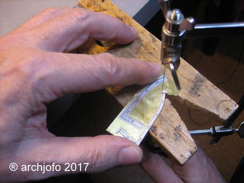

Nach der ganzen Holzarbeit ist eine Metallarbeit eine willkommene Abwechslung.
Die Eisenbeschläge zur Verstärkung der Bereiche, wo die Stengewanten ansetzen, wurden aus einem 0,3 mm dicken Messingblech mit der Juweliersäge gesägt und anschließend die Kanten mit Nadelfeilen sauber zugerichtet.
Es fehlen noch die Bohrungen für die Befestigungsbolzen. Außerdem sind auch noch die
Schlitze zur Aufnahme der Püttingseisen für die unteren Marsjungfern auszufeilen.

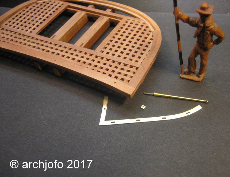

Fortsetzung: Marsreling Hauptmast
Auf einem Bild von der Mars des Hauptmastes des Pariser Modells der La Créole ist eine Verschraubung für die Relingstützen erkennbar. Zur Nachbildung dieses Details besorgte ich mir ein Messinggewinde mit Ø 0,8 mm.
In bewährter Weise wird erst einmal eine Musterstütze gebaut. Diese drehte ich aus einem Messingstab Ø 1,5 mm, den ich am Fuß mit einer Bohrung Ø 0,8 mm versah. In diese Bohrung lötete ich das Messinggewinde. Die Vierkantmutter wurde selbst angefertigt. Dazu besorgte ich mir einen Gewindeschneider M 0,8 mm.
Nach dem das Ganze wie geplant funktioniert hat, kann ich nun die insgesamt Stützen anfertigen.

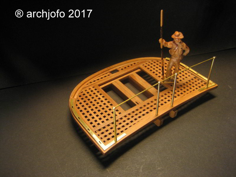

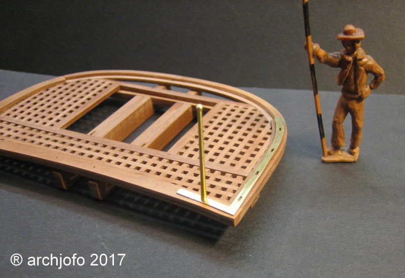

Bis ich vier, einigermaßen gleiche Relingstützen hatte, produzierte
ich viel Ausschuss.
Die Spannung stieg, bis ich dann die 4 Stützen einsetzen konnte.
Sofort wurde ein Handlauf aus 0,6 mm Messingdraht eingezogen, um
zu sehen wie es wirkt.
Fortsetzung folgt ...

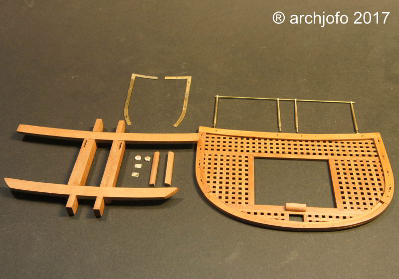

Fortsetzung: Mars Hauptmast
Für die Mars des Hauptmastes stehen nun soweit alle Element zum Zusammenbau bereit.
Letztlich müssen noch die Messingteile brüniert werden.
U. a. sind au dem folgenden Bild neben den Rollen für die Scheibgatts auch noch Metallplatten zu sehen,
die als Auflage für das Schlossholz dienten.
Bis demnächst …
