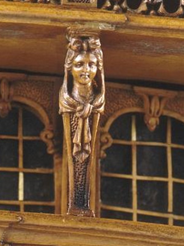

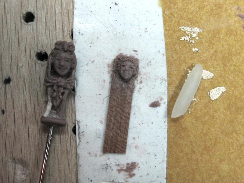

So, wo war ich stehengeblieben? Ach ja, die Stützen des oberen Balkons. Also irgendwie war da der Wurm drin. Zuerst einmal ist mir das winzige Teil beim Ablösen von der Unterlage zerbrochen. Also habe ich die Trümmer auf ein Stück dünnes Furnier geklebt, repariert und fertiggestellt. Mit dem Ergebnis war ich eigentlich ganz zufrieden.
Hier mal an dem Platz, wo sie hin sollte:
Aaaber irgendwie gefällt mir das nicht. Die Stütze sieht so gedrungen aus, da der Kopf viel zu groß ist. Eigentlich sollte das ganze so schön langestreckt und schlank aussehen wie hier:
Tja, was jetzt? Die Stütze so lassen, zugunsten eines besser sichtbaren, detaillierteren Kopfes oder versuchen den Kopf NOCH kleiner zu bekommen obwohl er dann wahrscheinlich nicht mehr so gut ausgearbeitet werden kann. Ich weiß ja noch nicht einmal OB ich ihn überhaupt noch kleiner hinbekomme.
Mit anderen Worten: Beste Voraussetzungen - lasst uns loslegen :D.
Hier nun das erste Zwischenergebnis:
Das weiße längliche Ding rechts im Bild ist übrigens ein Reiskorn ( Basmati, ungekocht, durchschnittlich groß :rolleyes: ) nur um mal zu verdeutlichen in welchen Dimensionen wir inzwischen angekommen sind :pinch:. Immerhin kann man schonmal erkennen, dass es ein Gesicht sein soll. Ich werde mal weitermachen und mir zum Schluss überlegen, was ich letztendlich nehme.
Was meint Ihr? Besser die gedrungene detailliertere Stütze oder eine mit kleinerem Kopf und besseren Proportionen?

Hallo Mathhias,
auf jeden Fall die mit dem kleineren Kopf und der eleganten langen Stütze, die mit dem grossen Kopf schaut wirklich etwas "übergahren" aus, da ich deine Arbeit ja intensiv verfolge bin ich mir sicher das Du das auch hin bekommst :ok: :ok: :ok: :ok:
Ich würde aufgrund eines filigraneren Gesamtbildes zu letzterem raten.
Und natürlich weil ich sicher bin das Du das hinbekommen wirst.

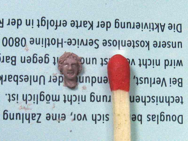

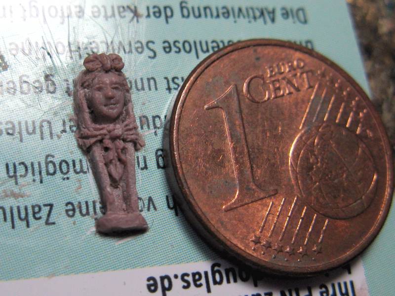

Ja ja ihr habt gut reden, ihr müsst das ja nicht machen :roll:. Aber gut, man wächst ja bekanntlich mit den Herausforderungen. Das erste Problem, was sich bei dieser auftut ist, dass meine zwei Brillen-eine Stirnlupe-Kombi von der Vergrößerung nicht mehr ausreicht um das Teil herstellen zu können. Darin sehe ich das Ding ungefähr so groß:
Deshalb hab ich ein Hilfsinstrument ausgegraben, das ich eigentlich schon abgehakt hatte.
Abgehakt aus folgenden Gründen:
1. Die zwei Linsen sind völlig unnötig, man muss an das Werkstück so nahe ran, dass es nur in einer Linse zu sehen ist. Um dann zu arbeiten muss man ein Auge zukneifen, was mit der Zeit anstrengend ist und
2. räumliches sehen verhindert, was die Handhabung der winzigen Werkzeugspitzen extrem schwierig macht.
3. Man muss, wie gesagt, so nahe heran das man kaum noch einen Zwischenraum hat um arbeiten zu können. Das Werkzeug stößt dann oft an die Linse.
Also alles in allem, ziemlich unbrauchbar...und doch, das Einzige, was einem in diesen Dimensionen überhaupt noch was erkennen lässt - also was soll´s einen Augenkrampf nehmen wir doch dafür gerne in Kauf oder :pinch: ?
Nach langem rummodellieren, versauen, wieder richten, wieder verhunzen, ärgern X( , wieder versuchen, erneut abrutschen und wieder alles zunichte machen :cursing: und weiterem Korrigieren und für schlechter als vorher befinden :bang: und weiter rumwürgen ist bis jetzt das hier rausgekommen:
So schön wie die größere Figur werd ich es wohl nie hinbekommen. Aber das ist auch ganz egal, da man mit bloßem Auge sowieso nur einigermaßen erahnen kann, dass das ein Gesicht sein soll. Ein Modelliermasseklumpen mit drei Nadelstichen für Augen und Mund würde ohne Lupe auch nicht anders aussehen, immer dieser blöde kleine Perfektionist auf meiner linken Schulter :cracy:. Ich geh mir jetzt erst einmal den Schweiß aus dem Gesicht waschen und dann brauch ich ein Bier zur Beruhigung :party:. Also gute Nacht :wink:.

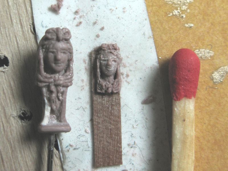

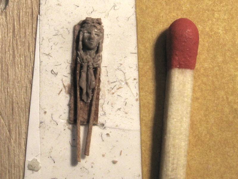

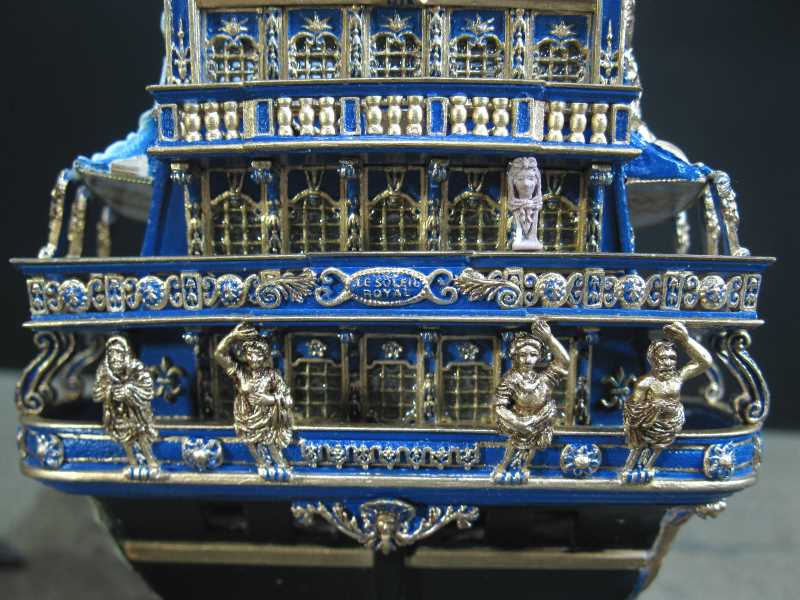

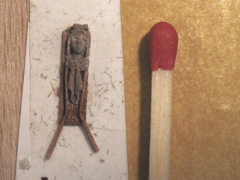

Heute hab ich es endlich geschafft, die Vorderseite der Balkonstütze fertig zu bekommen. Ist jetzt nicht viel Fortschritt aber dafür hab ich umso mehr Bilder davon gemacht :D.
Nachdem ich das Gesicht noch etwas nachgearbeitet hatte, waren die zusammengeknoteten Enden des Kopftuchs dran. Damit der Stoff ungefähr so fällt, wie beim Vorbild habe ich mich diesmal für eine Drei-Stufen-Methode entschieden.
Zuerst den "Stoff" ausgebreitet und ein Stück 0,3mm dicken Messingdraht in die Mitte gelegt.
Das Tuch dann um den Draht geschlagen...
...warten und das Drahtstück rechtzeitig herausziehen, bevor das MS entgültig ausgehärtet ist, sonst hat man ein Problem. Hat zum Glück geklappt.
Diesmal habe ich mich dazu entschieden, die Umrahmung aus Holz zu machen. Also erst einmal zwei Mini-Leisten links und rechts mit Sekundenkleber fixiert...
...die unteren Enden etwas auseinandergebogen...
...nach dem Aushärten des Sekundenklebers abgeschnitten und unten noch eine kleine Leiste dran, alles noch´n bisschen zurechtgestutzt - voilà.
Zum Glück diesmal keine Krullen am unteren Ende - Halleluja :tanz:
Hier noch einmal der Vergleich mit der ersten Figur. Ich denke so ist es wesentlich besser.

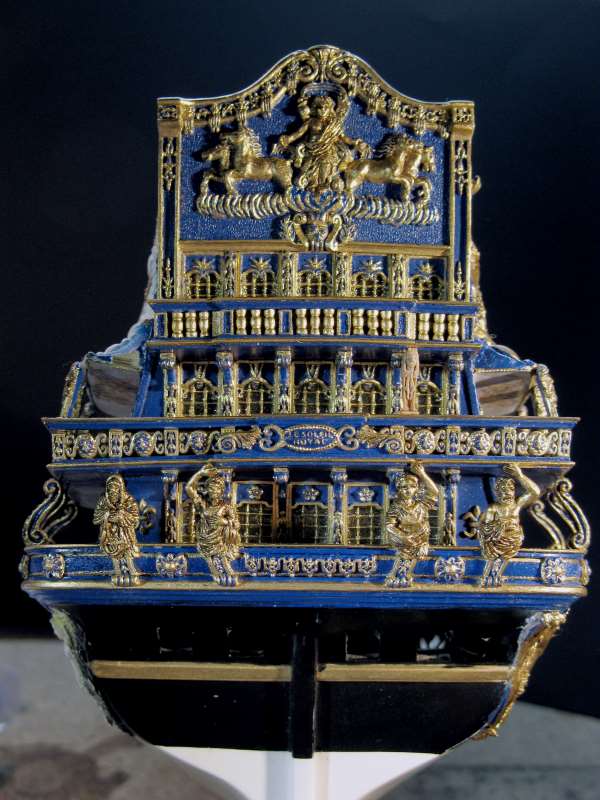

Und wie immer zum Schluss die unvermeidliche Totale, tataaaaa
Das wars auch schon, morgen mach ich dann die Rückseite.

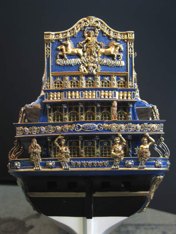

Vielen Dank an euch alle ^^. Inzwischen bin ich endlich fertig geworden. Wenn man die erste Figur mit dazurechnet, war das eine ganz schön langwierige Sache :roll:. Hier nun das Endergebnis:
Das Gesicht habe ich noch weiter ausgearbeitet, so bleibt´s jetzt aber. Zudem hat die Dame jetzt auch eine Rückseite ( leider etwas unscharf :S )
An ihrem Zukünftigen Platz mit einem meiner Men in White als Größenvergleich.
Und zum Schluss wie immer - na ihr wisst ja schon...
Jetzt kann es endlich ans Abformen gehen :D.

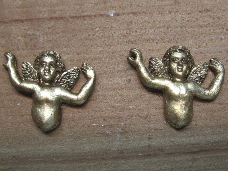

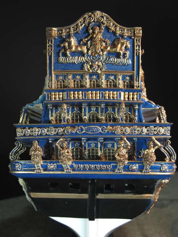

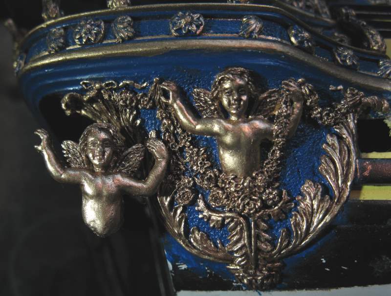

Inzwischen sind die Balkonstützen fertig. Die gnädige Frau hat einen Klon bekommen:
Nach dem Bemalen flugs angepappt...
Somit ist das Kapitel Balkonfiguren endlich abgehakt .

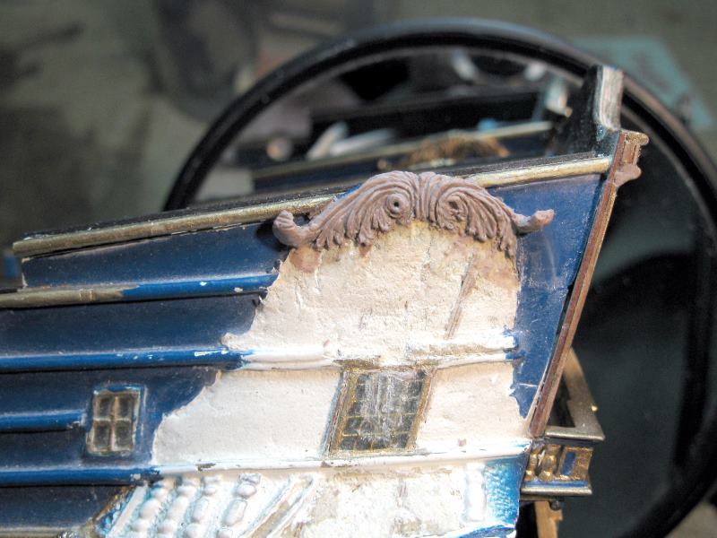

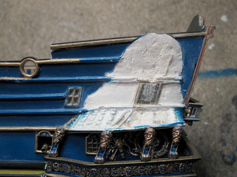

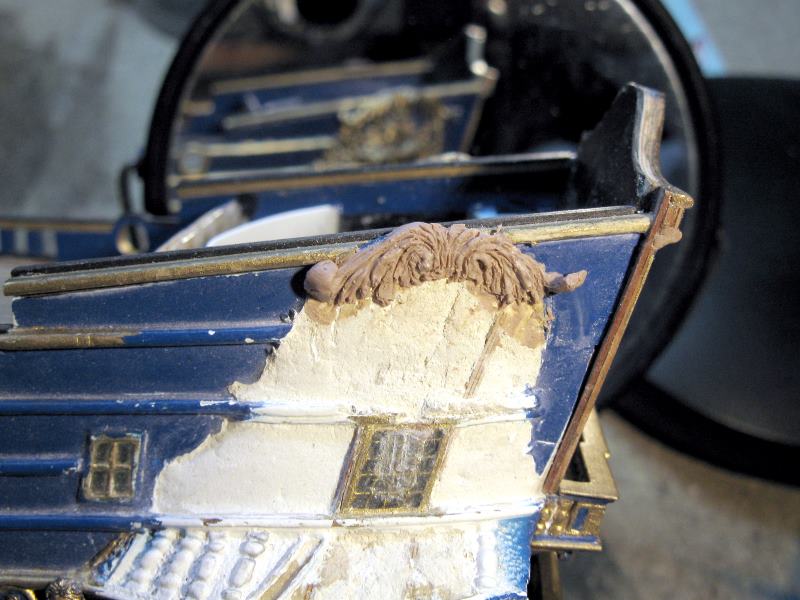

Zeit mal wieder was zu zerstören :evil:. Konsequenterweise muss ich ja noch auf Backbord die Seitentaschen neu modellieren. Also noch ein Abschiedsbild vom alten Relief...
...und wech damit. Muss zwar nicht alles abgerissen werden aber das meiste schon. Jetzt hab ich card blanche für den Neuaufbau.
Komisch seit ich ein französisches Schiff baue benutze ich öfter mal französische Ausdrücke, keine Ahnung warum :nixweis:. Naja, cést la vie. Und gleich mal mit dem ersten Ornament begonnen. Wie immer erst mal grob vormodelliert...
...und dann begann das Magic Sculp wieder zu zaubern:
Jetzt lassen wird das erst mal schön aushärten, dann geht´s weiter mit nacharbeiten und weitermodellieren. So long ( 8| das war jetzt aber nicht französisch ) und schönen Sonntag noch.

Die Qualität des Abgusses ist erstaunlich! Schön zu sehen, dass du wieder in größeren Dimensionen unterwegs bist.
