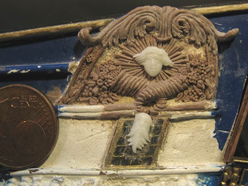

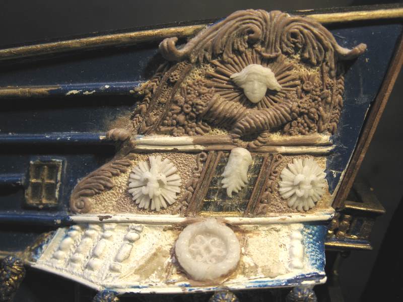

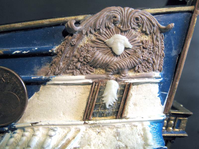

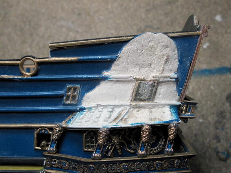

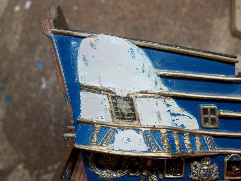

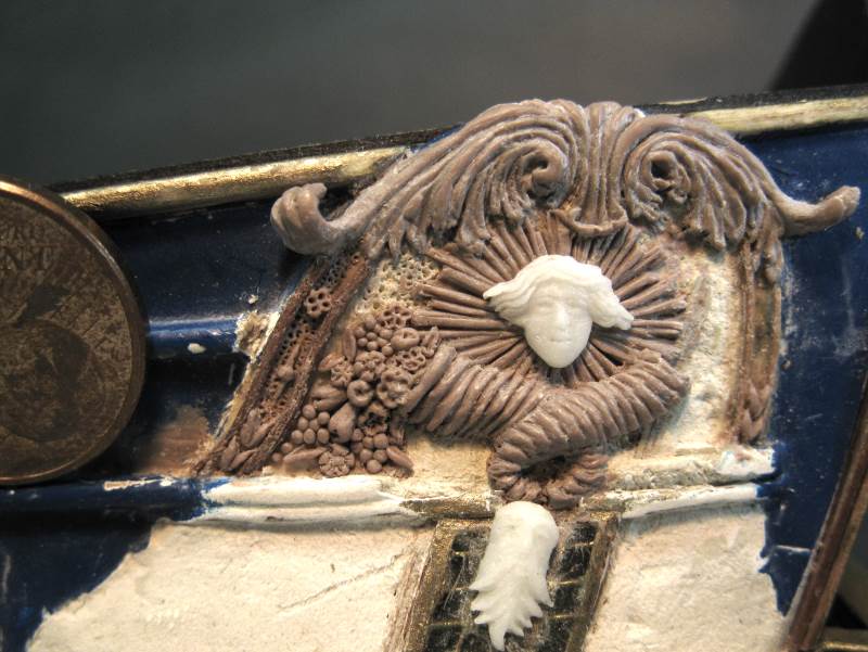

und sogar ein wenig Zeit für´s Schiff hab ich gefunden. Somit ist der mittlere Abschnitt der Seitentasche auch fertig und der untere begonnen.

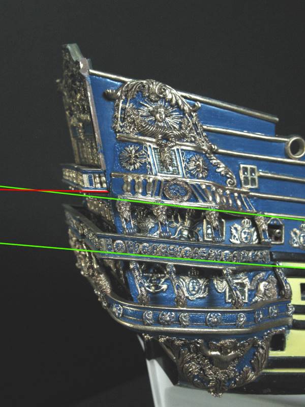

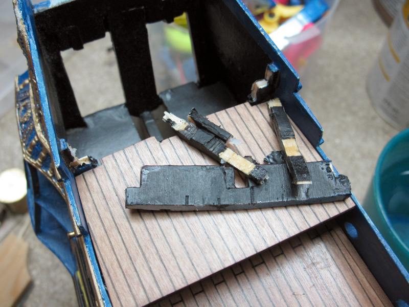

Diesmal musste der oberste Achterbalkon wieder weg!

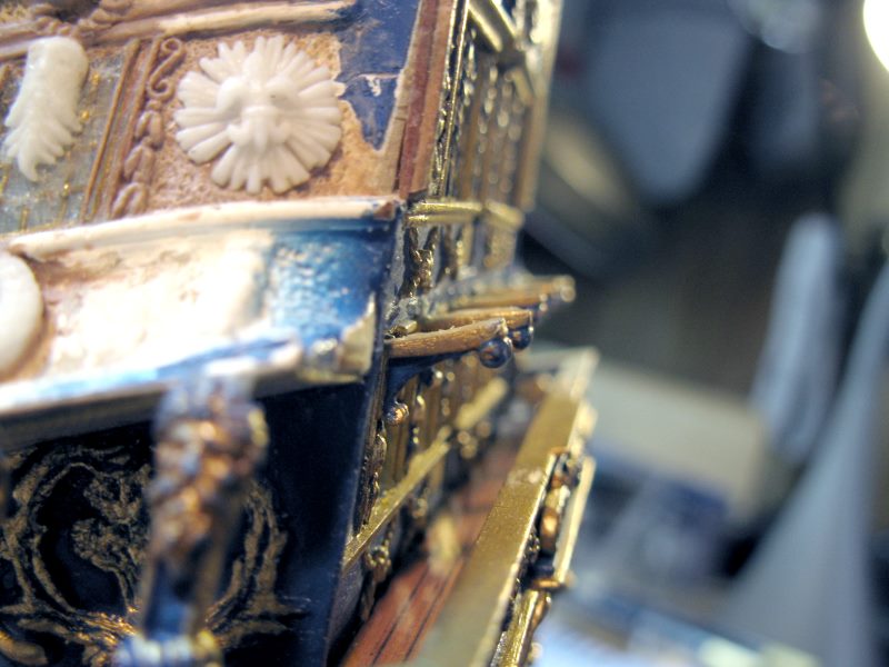

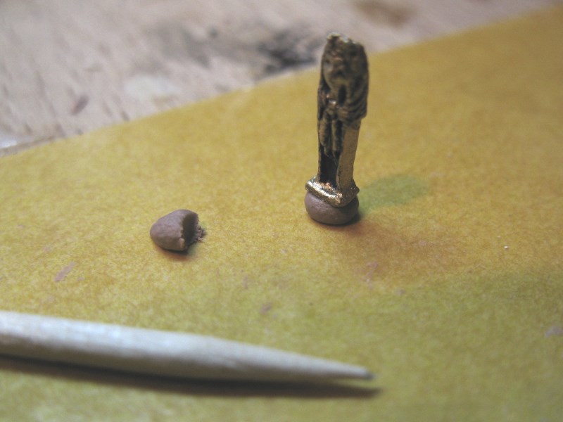

Eigentlich ganz einfach: Die Dinger sind ja Abgüsse aus Resin. Und das Zeug, zumindest das welches ich verwende, lässt sich unter Hitzeeinwirkung sehr gut verformen. Zum Glück habe ich einen regelbaren Lötkolben
, also die niedrigste Temperatur eingestellt und vorsichtig die Stützen erwärmt...
aber das kann man dadurch ausgleichen, dass man unter die Sockel etwas Magic Sculp macht:
Wenn man es mit meinen bisherigen Abrissaktionen vergleicht...Da reißt der Mensch den ganzen Balkon runter und nennt das auch noch minimalinvasiv.
