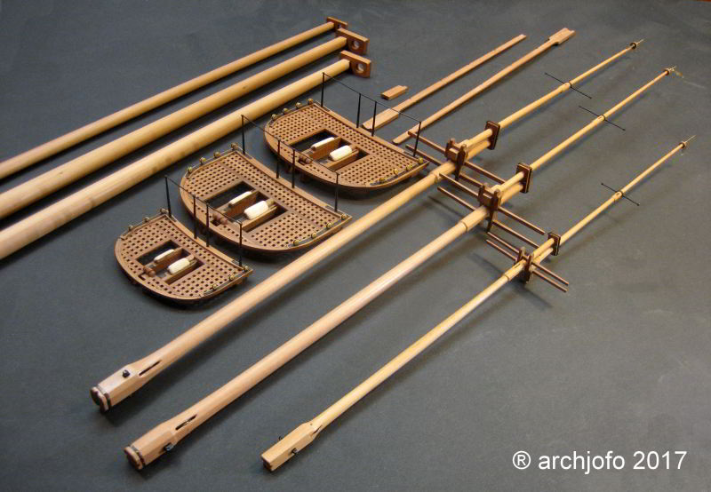

Sonntag, 20. August 2017, 09:58
Bevor es am Montag wieder in die Arbeit geht,
hier noch die letzten Ergebnisse meines Modellbauschaffens:
Fortsetzung: Masten und Stengen
Auch die Kreuzmarstenge erhielt noch eine Scheibe für das Scheibgat zum Einscheren des Stengewindreeps.
Hatte ich doch glatt vergessen.
Zudem hatte die Kreuzmarsstenge im Hummer (achteckige Verdickung als Auflage für die Bramsaling) für das Drehreep der Kreuzbramrah ein stehendes Scheibgat eingelassen, wie auf dem nächsten Bild zu sehen.
Hingegen wurde bei der Vormars- und Hauptmarsstenge auf ein derartiges Scheibgat im Hummer verzichtet, um eine unnötige Schwächung dieser Stengen zu vermeiden.
Die Drehreeps für die Vormars- und Hauptmarsrah wurden in Blöcken eingeschert.
Das bereits angesprochene Bild gibt einen Überblick der bisher angefertigten Teile der Bemastung der La Créole.
Demnach ist die Bemastung (ohne Bugspriet) bis auf die drei Untermasten vollständig fertiggestellt. Die Untermasten, die im Bild oben mit den Eselshäuptern zu sehen sind,
sind bis auf den Kreuzmast aus Kanteln zusammengebaut (zur Erinnerung siehe #2638) und
warten auf die Fertigstellung.
Wie bereits schon erwähnt, bin ich immer noch nicht ganz schlüssig über die letztendliche Detailausführung der Mastbacken.
Diesbezügliche Hinweise und Anregungen sind gern gesehen.

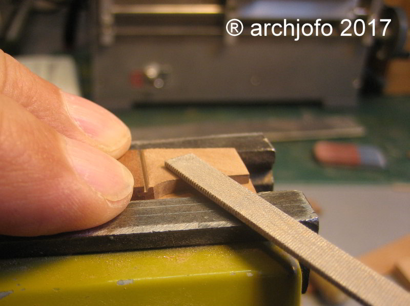

Fortsetzung: Herstellung der Mastbacken
Nach langem hin und her entschied ich mich, die Mastbacken für die Bemastung meiner französischen Korvette „La Créole“ nun doch nach dem Beispiel des Pariser Models anzufertigen. Letztlich bekräftigten mich zu dieser Entscheidung u. a. auch Zeichnungen in dem Buch „Traité élémentaire de la mâture des vaisseaux“ Fig. 66 - 68 LINK.
Später erhalten die zusammengesetzten Mastbacken an den Schmalseiten hinten und vorne noch Eisenbänder.
Auf dem ersten Bild sind die vorbereiteten Brettchen für die Mastbacken des Vor- und Großmastes zu sehen.
Die Verjüngung der Mastbacken nach unten wurde mit einer Feile bearbeitet.
Das letzte Bild zeigt u. a. die wesentlich kleineren Mastbacken für den Kreuzmast, die ich mit der Mastschale nur provisorisch zusammengestellt habe.
Jetzt gilt es noch eine schlüssige Verbolzung bzw. Verdübelung der Mastbacken mit dem Masttop festzulegen und dann anzubringen. Brauchbare Hinweise, wie diese nun genau mit dem Masttop verbolzt bzw. verdübelt waren habe ich bisher noch nicht gefunden.
Auch müssen noch die Füllstücke aus Holz hergestellt werden, die die Mastbacken nach hinten zum Mast hin abschließen und somit auch Halt geben.
Fortsetzung folgt …
