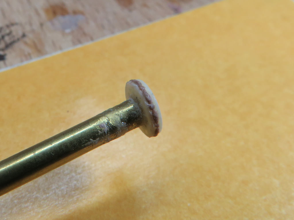

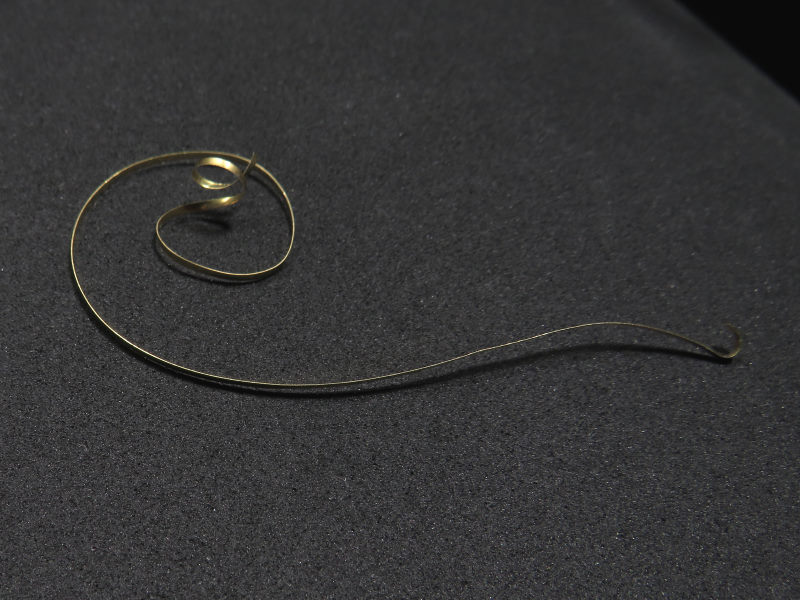

heute bin ich endlich mal ein winziges Stückchen weiter gekommen. Es geht weiterhin um die Krone. Wußtet ihr, dass Krone auf lateinisch Corona heißt? Passt also prima :cracy:.
Zunächst einmal wurde in die Mitte der Scheibe ein 3mm Messingrohr geklebt, durch das die Leuchtdiode für die mittlere Laterne gerade so durchpasst.
So, jetzt könnte man ja einen Klumpen Magic Sculp nehmen und daraus geschwind eine Krone modellieren...aber neiheihein, euer Leimprinz ist anscheinend nicht fähig mal den einfachen Weg zu gehen. Bei mir soll die Krone, entgegen dem Museumsmodell, durchbrochen sein :bang:. Ich kann nichts dagegen machen, ich habe einfach ein Bild so im Kopf und dann muss es auch so gemacht werden :!!. Nur kann man mit dem weichen Magic Sculp so etwas schwer umsetzen, deswegen brauche ich für die "Speichen" der Krone erst mal eine stabile Stützstruktur. Wobei "stabil" relativ ist, da diese bei mir aus 1mm breitem 0,1mm dickem Messingblech besteht. Den Streifen hab ich mit meiner Papierschneidmaschine geschnitten.
Das Ende des Streifens um den Schaft eines 2,5mm Bohrers gebogen...
...und dann abgeschnitten. Insgesamt 6 mal.
Die abgeschnitten Halbkreise dann gleichmäßig erst mal unten an die Scheibe gepappt.
Und nach dem Trocknen etwas zurechtgebogen und oben ans Rohr geklebt. So sieht das ganze mal provisorisch ans Schiff gehalten aus:
Nachdem das Ganze gut durchgetrocknet ist, werden die Kronenspeichen noch etwas gerichtet und dann kann ich darauf wieder mit MS arbeiten.
Keine Ahnung ob das so klappt wie ich mir das vorstelle :nixweis: aber zumindest werde ich es probieren.

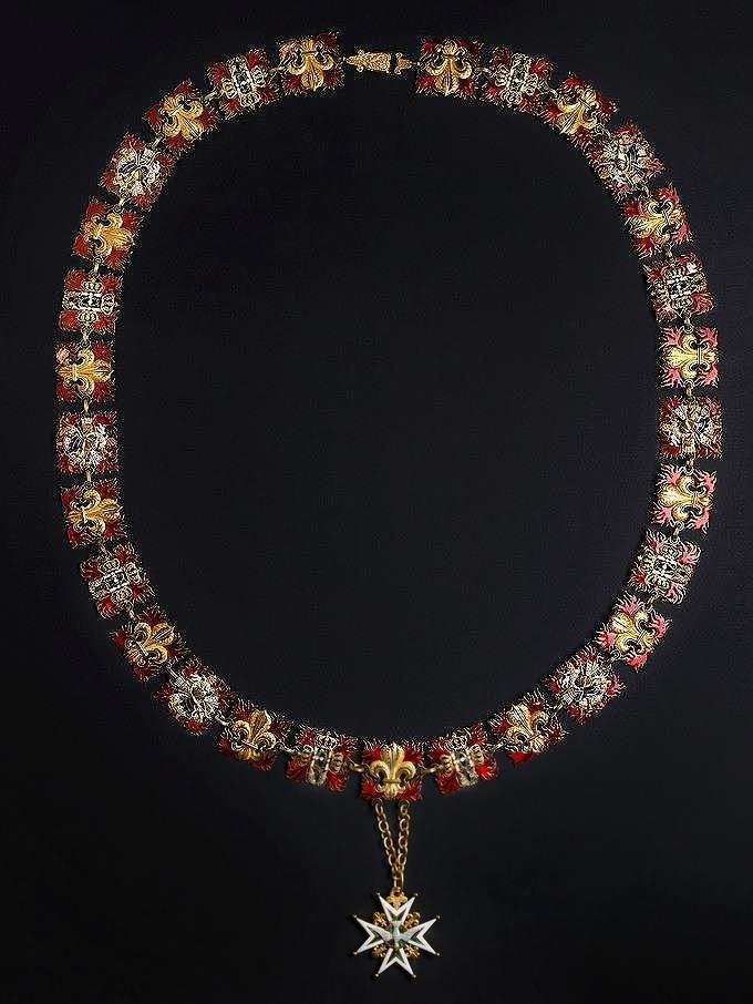

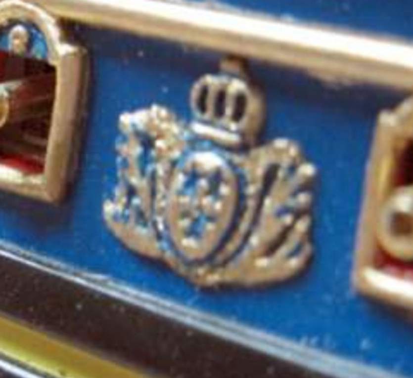

So eine Anregung aus heraldischer Sicht -
Dein französisches Wappen am Rumpf:
Du bist dem BlingBling Fieber verfallenndamals!? Viel Gold und wenig Blau... ;)
Denn Deines ist das inverse Wappen... besser andersherum, also goldene Lilien auf blauem Grund.
Hier die Vorlage des Wappens mit den Ritterordensketten des St. Michaels und Hl. Geist Ordens - beide später LOUIS XVI. (?) und dann zusätzlich
auch noch vom Graphiker simplifiziert

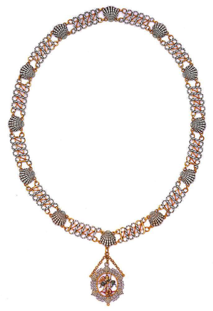

Hier die damals im Umlauf befindlichen Versionen beider Orden im Detail:
Collier des Ordens vom Heiligen Geist:
Das zeitgenössische Kreuz mit Taube mit orangenem Schnabel und den grünen Flammen auf goldenem Grund:
Hier eine spätere Ausführung die den Ebenenaufbau schön zeigt aber weniger filigran gearbeitet ist:
und der komplizierter weil filigraner herzustellende Orden des Hl. Michael:
und das wundervolle Ordensmedaillion:
Also das hier so als kleine historische Hintergrundinfo, nicht daß Du alles herrunterreißt und dann wieder auf allen Vieren unter dem Arbeitstisch nach Deinem Rasterelektronenmikroskop suchst...
Grüße von Chris, dem Monster

Äääähmmm eigentlich gab es erst mal einen Rückschritt, denn das mit den Messingstreifen hat dann doch nicht so geklappt. Beim Auftragen des Magic Sculp ist nähmlich alles zerbröselt. Ich hab versucht es irgendwie hinzubekommen aber die winzigen Klebeverbindungen waren dann doch nicht stabil genung. Naja auch ich muss mir manchmal eingestehen, dass der Aufwand nicht den erwünschten Effekt rechtfertigt :nixweis:.
Also was solls, zurück zum Anfangszustand...

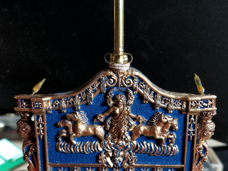

Und hier die fertige Krone mit Goldfarbe und Acryldraking. Sozusagen die Krönung des Modells.
nochn bisschen dunkler, damit man auch was von den Lichtern hat:

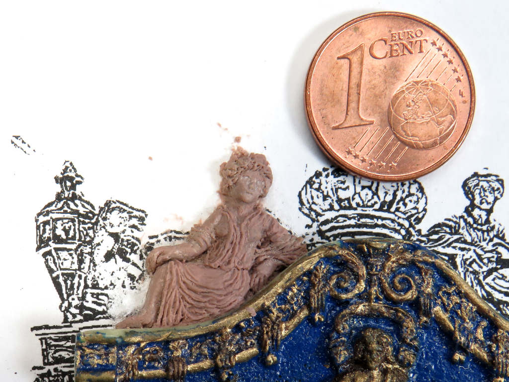

Und zwar geht es um die Figuren links und rechts von der Krone. Ich fange mit der linken an, weil ich mit dem Modellieren von Menschen und Pferden schon etwas Übung habe. Die rechte Seite mit dem Kamel kommt dann später dran.
Zuerst einmal habe ich auf dem PC ein Foto vom Pariser Modell so bearbeitet, dass man die Konturen gut sieht und es dann auf die richtige Größe gebracht und ausgedruckt.
Einen alten Abguss des Achterspiegels mit doppelseitigem Klebeband draufgeklebt...
...und schon konnte es losgehen. Wie immer erst einmal grob MS draufgeschmiert...
...und dann schrittweise verfeinert.
Hier noch ein Größenvergleich mit der Galionsfigur. Nochmal ein bisschen kleiner:
Ist zwar schon ganz nett aber so natürlich noch lange nicht fertig. Das ist sozusagen das Grundgerüst. Wenn es hart ist, schleife und schnitze ich erst mal dran rum und dann kommen weitere Details dazu, wie z.B. der Faltenwurf des Gewands, der misslungene Fuss muss noch weiter ausgearbeitet werden, das Gesicht noch verfeinern usw.

Nur mal kurz ein Zwischenstand, wie sowas aussieht nachdem ich ungefähr 1,5 Stunden dran rumgeschnitzt und geschliffen habe:
Nebenbei habe ich der Dame auch noch den Kopf abgerissen. Nicht etwa versehentlich, mir schien der Hals zu kurz und die Kopfstellung war auch nicht so doll.
Danach bekam sie dann etwas mehr Kleidung und ich habe versucht eine einigermaßen brauchbare Darstellung der Falten des Kleids hinzubekommen. Dem aufmerksamen Betrachter dürfte auch aufgefallen sein, dass sich die Kopfstellung nochmals geändert hat aber so bleibts jetzt :thumbup: .
Jetzt muss alles erst mal wieder gut durchhärten dann wieder...naja das wisst ihr ja jetzt schon alles :roll:.
Soleil Royal Holzmodell 1:140
