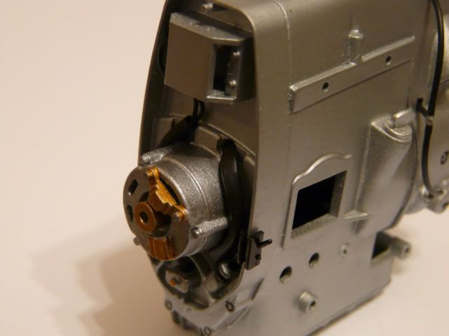

Bei dem Zusammenfügen der beiden Rahmenhälften hat sich wieder mal die Güte dieses Bausatzes gezeigt. So manches BMW Motorrad in 1:8 habe ich bereits gefertigt. Dabei hat sich immer wieder gezeigt, dass die Rahmenhälften mitunter einer Acht gleichen. So wie bei Schiffsmodellen die Rumpfteile des öfteren verzogen sind und nur unter Einsatz aller möglichen Hilfsmittel und Werkzeuge zu verkleben sind, so ist bei Rahmenhälften, vorzugsweise der Bayerischen Hausmarke und Bausätze aus dem Hause Rwl, das Zusammenfügen ebenfalls nur unter Einsatz hoch technischer Hilfsmittel möglich. Bei dem vorliegenden Bausatz passten die Hälften perfekt aneinander.
Nach dem Verkleben der Rahmenhälften, wurden die Haken für die Sitzbankvorrichtung und die Halterung für die Luftpumpe angebracht. Danach grundiert, geschliffen, grundiert, geschliffen und hochglanzschwarz lackiert.
Zunächst die Anbauteile im Detail:

Der Motor, eine Sahnestück aller erster Güte. Viele Überraschungen sind hier versteckt.
Zunächst die Teile, aus denen der Motor zusammengesetzt wird:
Nach dem Zusammensetzen sieht er dann so aus:
Diese Spalten:
sind jedoch nicht mit Spritzspachtel oder gar Grundierung zu kaschieren. Was hilft uns da in der Regel? Na klar, unser bester Freund:
Also, alles schön verspachteln
dann schleifen und schleifen. Lange Rede kurzer Sinn, hier das Endergebnis:
Natürlich lässt sich der Kickstarter bewegen und mittels einer Rückholfeder wieder in seine Ausgangsstellung bringen:
Die Getriebeplatte nochmals im Detail:
Diese Abdeckung soll an das Motorgehäuse geklebt werden.
Nix da. Dann würde man ja nicht die Details sehen:
