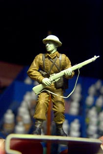

Englische Standarduniform (Battle Dress):
Als Grundierung drängt sich hier 921 English Uniform förmlich auf, dass mit 822 Camuflage Black-Brown schattiert wird. Um diese Uniform aufzuhellen benutzt man einen Mix aus 50% 874 USA Tan Earth und 50% 912 Tan Yellow. Das Gurtzeug wird mit 889 USA Olive Drab bemalt und wie bei der amerikanischen Uniform schattiert.

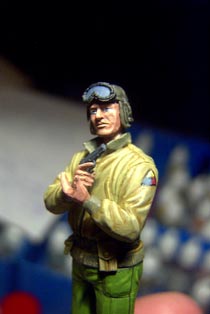

USA Panzer- und Infanterieuniformen:
Die von den USA im WKII am häufigsten benutzten Uniformfarben waren 922 USA Uniform Green, 988 Khaki und 889 USA Olive Drab. Am Beispiel einer Panzerbesatzung will ich hier die Bemalung zeigen. Bei beiden Figuren habe ich den Anorak mit 988 Khaki, und die Schutzhelme mit 889 USA Olive Drab bemalt. Der Soldat mit dem Kanister bekam eine Hose aus Olive Drab, während die des Pistolenschützen aus 922 USA Uniform Green besteht. Die Gamaschen wurden ebenfalls mit 988 Khaki bemalt. Das Innenfutter der Anoraks und die Gürtel sind aus 50% Khaki und 50% Olive Drab.
Zum Schattieren des Khakis benutze ich Verdünntes 871 Leather Brown. Das USA Uniform Green wird mit 979 Dark Green und das Olive Drab mit 950 Black schattiert.
Der Khaki Hochton besteht aus 50% 988 Khaki und 50% 976 Buff, während die Hochtöne für die grüne Hose aus 50% 922 USA Uniform Green und 50% 954 Grüngelb bestehen. Die Olive Drab Lichter mixe ich aus 50% 889 USA Olive Drab und 50% 988 Khaki.
